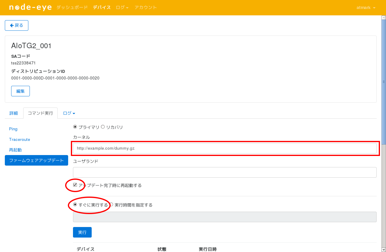

  3. node-eyeコントロールパネルから起動しないプライマリイメージを使ってファームウェアアップデートを実行する
    node-eye コントロールパネル で対象となる Armadillo を選択して、 不正なプライマリイメージファイル "dummy.gz" へのURLを [カーネル] に入力し、[アップデート完了後に再起動する] にチェックを入れた上で、 ファームウェアアップデートを実行してください。
    [ユーザーランド] のテキストボックスには何も入力する必要はありません。
    図6.1 ファームウェアアップデート (node-eye コントロールパネル)
