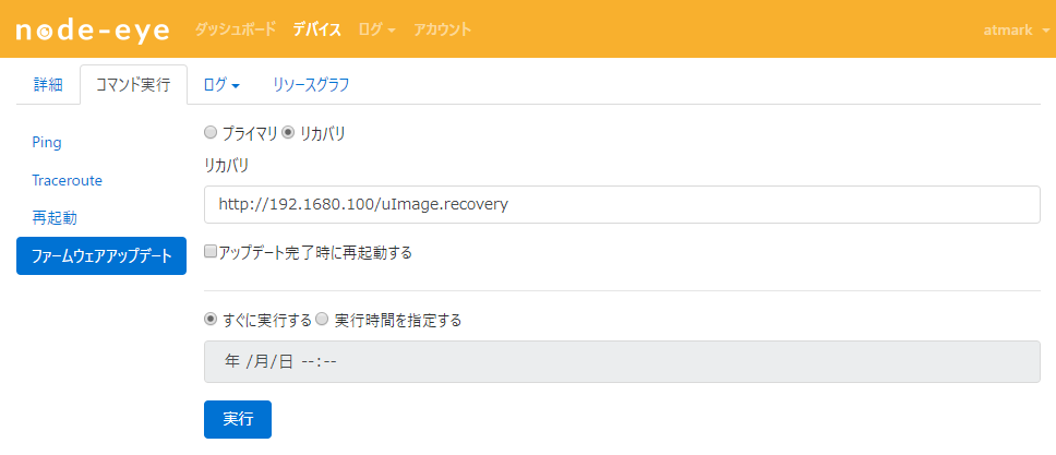

4.4.2. ファームウェアモジュール
ファームウェアモジュールは node-eye コントロールパネルからファームウェアアップデートを行う際に使用されます。 ファームウェアモジュールを使ったファームウェアアップデートの方法は「ファームウェアアップデートを行う」を参照してください。
ファームウェアモジュールで書き換えることのできるファイルは以下の3つです。 kernel, dtb は必ず同時にアップデートを行います。個別にアップデートすることはできません。dtb のみ、kernel のみ更新したい場合は、Armadillo に既に書き込まれているイメージを指定する必要があります。
  • kernel・dtb
  • userland
  • recovery

「リカバリーイメージのビルド方法」で作成したイメージファイルを、Armadilloに書き込む方法について説明します。 実現方法として、「ファームウェアアップデート機能を使用して書き込む」「インストールディスクを使用して書き込む」があります。
4.5.5.1. ファームウェアアップデート機能を使用して書き込む
「ファームウェアアップデートを行う」で説明した方法と同様に、ATDEで必要なファイルの名前変更とZIP圧縮を行った後に所定の位置へ設置します。

次に、「ファームウェアアップデートを行う」で説明した方法と同様に、接続中デバイスから[ファームウェアアップデート]項目に移動します。 その後、下記のようにフォームへ入力してください([ATDEのIPアドレス]はご利用の環境にあわせて変更してください)。
表4.10 リカバリーイメージアップデート
フォーム入力内容
プライマリ/リカバリリカバリ
リカバリhttp://[ATDEのIPアドレス]/uImage.recovery
アップデート完了時に再起動する
[実行]をクリックし、リカバリーイメージのアップデートを行ってください。
リカバリーイメージアップデート実行 (node-eye コントロールパネル)
図4.1 リカバリーイメージアップデート実行 (node-eye コントロールパネル)
