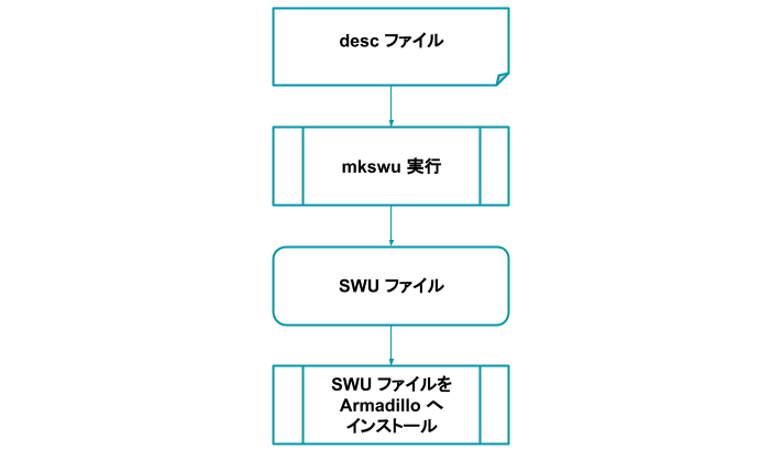

5.4.2. mkswu の desc ファイルを作成する
図5.9 desc ファイルから Armadillo へ SWU イメージをインストールする流れ

5.4.3. desc ファイルから SWU イメージを生成する
sample_container_update.swu
図5.12 sample_container_update.desc の内容
