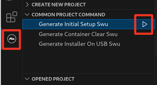

図5.11 VS Code を起動する
図5.13 initial_setup.swu を作成する

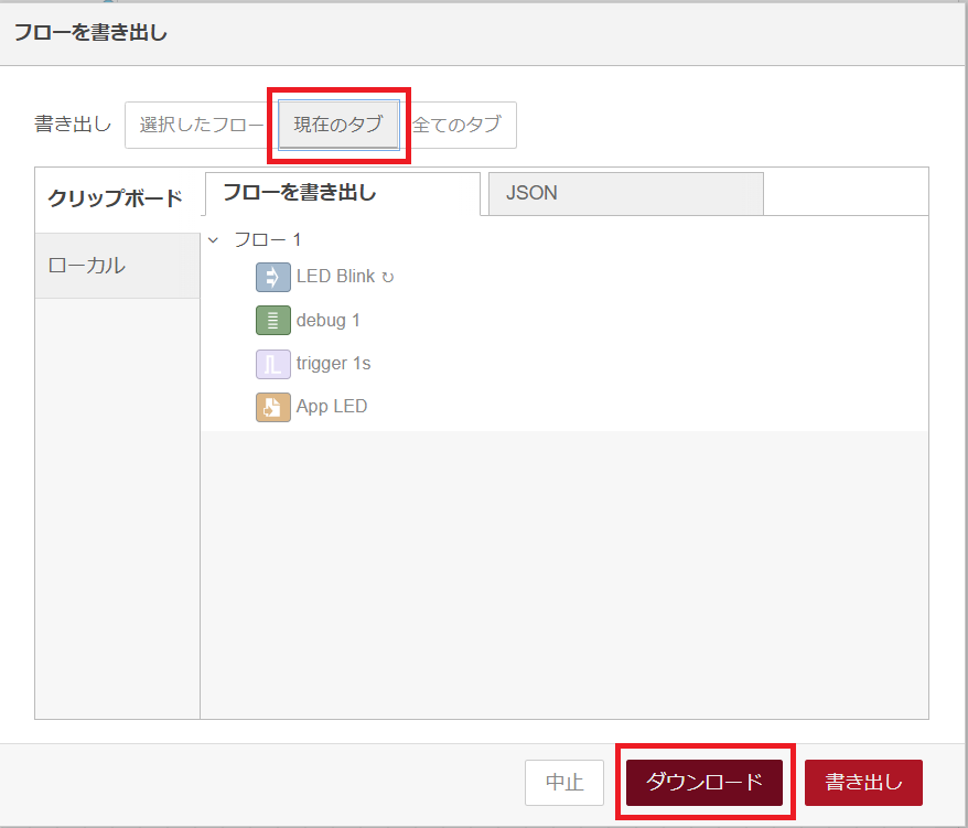

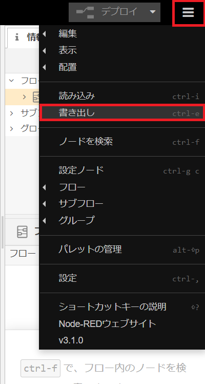

図5.23 フローの書き出し
図5.24 フローのダウンロード
