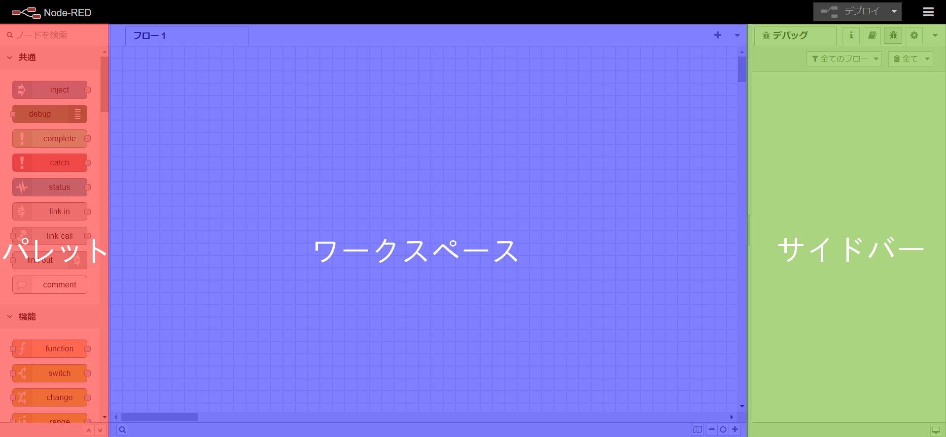

| | 3章Armadillo のセットアップ を完了している場合は Armadillo を起動すると、自動的に Node-RED コンテナが起動します。
Node-RED への接続には 「ネットワークに接続する」 で取得した IP アドレスを使用します。 パソコンの Web ブラウザから、http://<ipアドレス>:1880/ にアクセスしてください。 Node-RED には大きく 3 つの領域があります。
パレット
使用可能なコアノード、カスタムノードの一覧を表示します。
ワークスペース
Node-RED では一つのアプリケーションの流れをフローという単位で表します。
ワークスペース上にノードを繋げてフローを作成します。
パレットから必要なノードをワークスペースにドラッグ、ドロップで配置します。
サイドバー
選択したノードの情報や、デバッグメッセージを表示します。

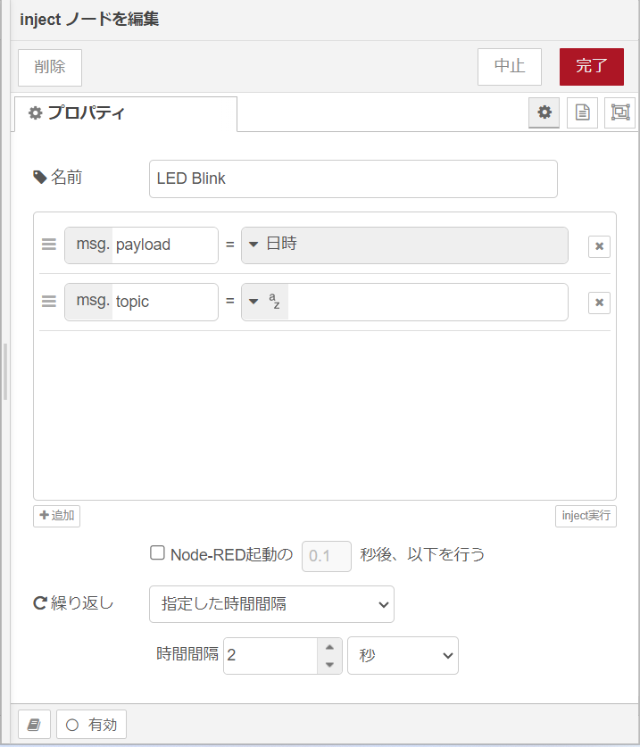

パレットから [inject] ノードをワークスペースにドラッグ、ドロップします。
[inject] ノードのプロパティを編集します。[inject] は 2 秒間隔で実行します。
名前: LED Blink
繰り返し: 指定した時間間隔
時間間隔:2秒

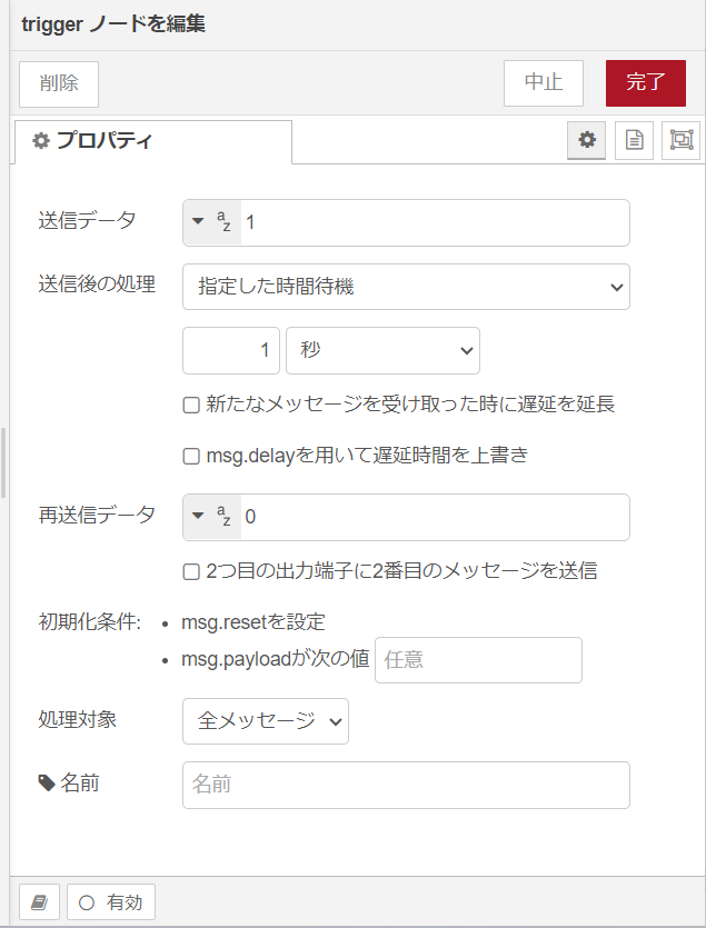

[trigger] ノードをドラッグ、ドロップします。
[trigger] ノードのプロパティを編集します。
[trigger] は 1 を送信して 1 秒待機後、0 を送信します。これにより点滅動作を実現します。
送信データ:1
送信後の処理:指定した時間待機
1 秒
再送信データ:0

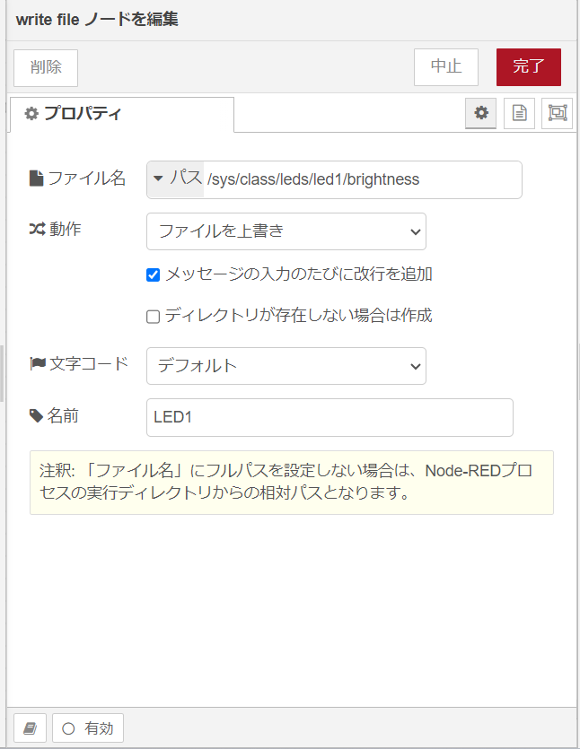

[write file] ノードをドラッグ、ドロップします。
[write file] ノードのプロパティを編集します。
/sys/class/leds/led1/brightness ファイルへ [trigger] からの送信データを書き込みます。
ファイル名: /sys/class/leds/led1/brightness
動作: ファイルを上書き
文字コード: デフォルト
名前: LED1

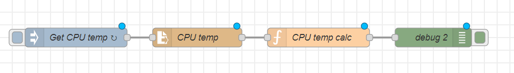

ここでは、 Armadillo-X2 の CPU の測定温度を1秒間隔で取得するフローを作成します。全て Node-RED のコアノードを使用します。
/sys/class/thermal/thermal_zone0/temp ファイルの値を読み出すことによって測定温度を取得することができます。
温度はミリ°C の単位で表示されるため、°C 単位への変換も行います。 -

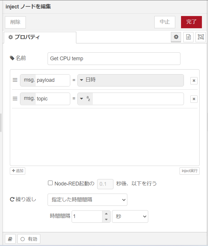

[inject] ノードのプロパティを編集します。[inject] は 1 秒間隔で実行します。
繰り返し: 指定した時間間隔
時間間隔: 1 秒

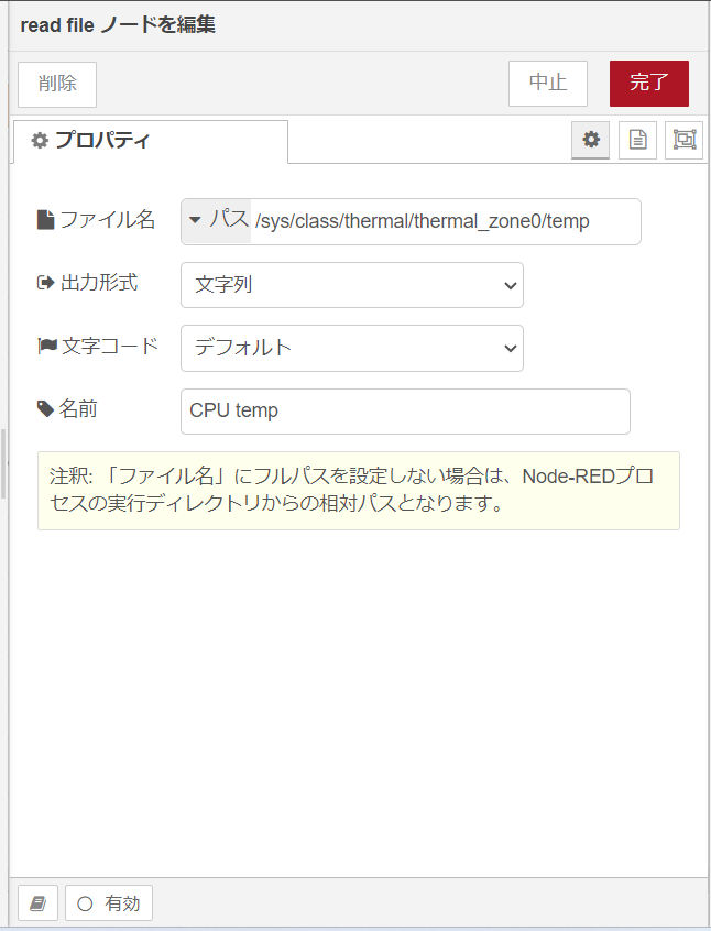

[read file] ノードをドラッグ、ドロップします。
[read file] ノードのプロパティを編集します。
/sys/class/thermal/thermal_zone0/temp ファイルの値を読み出します。
ファイル名: /sys/class/thermal/thermal_zone0/temp
出力形式: 文字列
文字コード: デフォルト
名前: CPU temp
[Get CPU temp] ノードの右側にある端子をクリックし、[CPU temp] ノードの左側の端子を選択して放します。

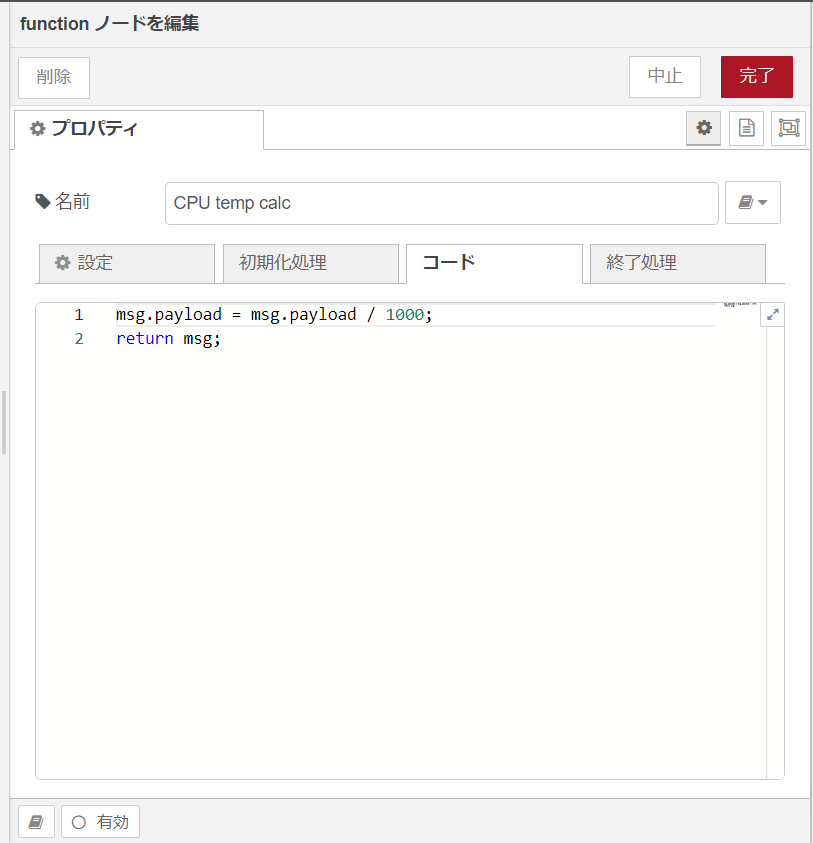

[function] ノードをドラッグ、ドロップします。
[function] ノードのプロパティを編集します。
CPU の測定温度がミリ°C の単位のため、°C の単位へ変換します。
msg.payload で渡された値を 1000 で割り、msg.payload に戻します。
名前: CPU temp calc
コード:
msg.payload = msg.payload / 1000;
return msg;

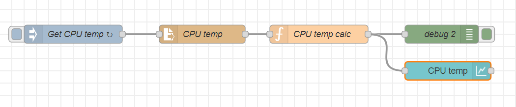

[CPU temp] ノードの右側にある端子をクリックし、[CPU temp calc] ノードの左側の端子を選択して放します。
[debug] ノードをドラッグ、ドロップします。
[CPU temp calc] ノードの右側にある端子をクリックし、[debug] ノードの左側の端子を選択して放します。
画面右上の [デプロイ] を押します。デバッグメッセージに 1 秒毎に CPU の測定温度が表示されます。

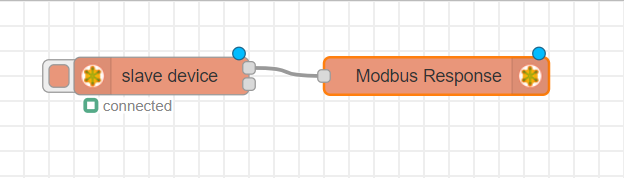

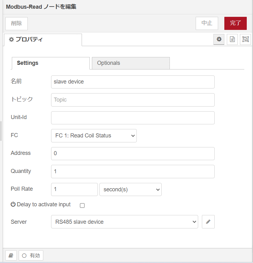

パレットから [Modbus-Read] ノードをワークスペースにドラッグ、ドロップします。
[Modbus-Read] ノードのプロパティを編集します。

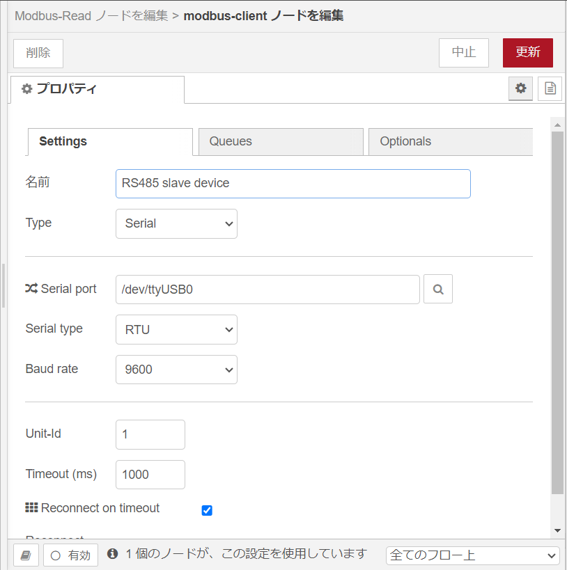

先に Server を設定する必要があります。[新規に modbus-client を追加] の右隣の編集ボタンを押して [modbus-client] を作成します。
名前: RS485 slave device
Type: Serial
Serial port: /dev/ttyUSB0
Serial type: RTU
Baud rate: 9600
Unit-Id: 1
名前: slave device
トピック:
Unit-Id:
FC: FC 1:Read Coil Status
Address: 0
Quantity: 1
Poll Rate: 1 Second(s)
Server: RS485 slave device
[Modbus-Response] ノードをドラッグ、ドロップします。
[slave device] ノードの右側にある端子をクリックし、[Modbus-Response] ノードの左側の端子を選択して放します。
画面右上の [デプロイ] を押します。読み出しに成功すると1 秒毎に読みだした値が更新され [Modbus-Response] ノードの下に表示されます。

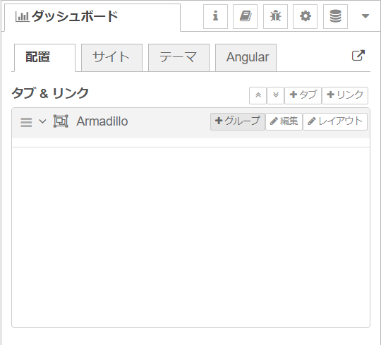

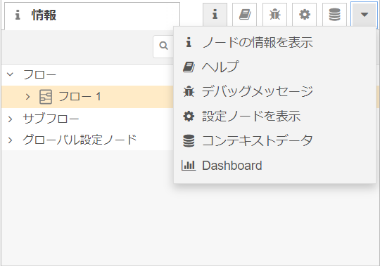

4.4.4. CPU の測定温度のグラフをダッシュボードに表示する「CPU の測定温度を取得する」 で取得した CPU 温度をダッシュボードにグラフとして表示するフローを作成します。

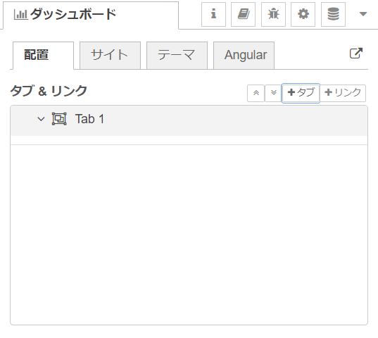

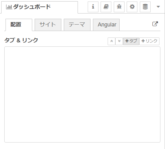

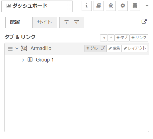

サイドバーの右端にある三角形のボタンを押し、[ダッシュボード] を選択します。
[ダッシュボード] 編集画面が表示されることを確認します。

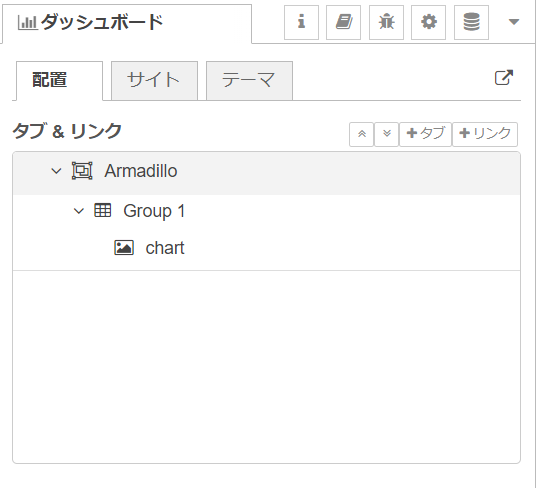

[+タブ] ボタンを押して [Tab1] を追加します。

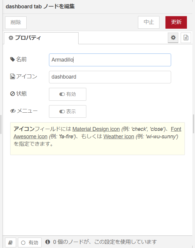

[Tab1] プロパティを編集します。
名前: Armadillo
アイコン: dashboard
[Armadillo] タブが追加されました。
名前: Armadillo
アイコン: dashboard

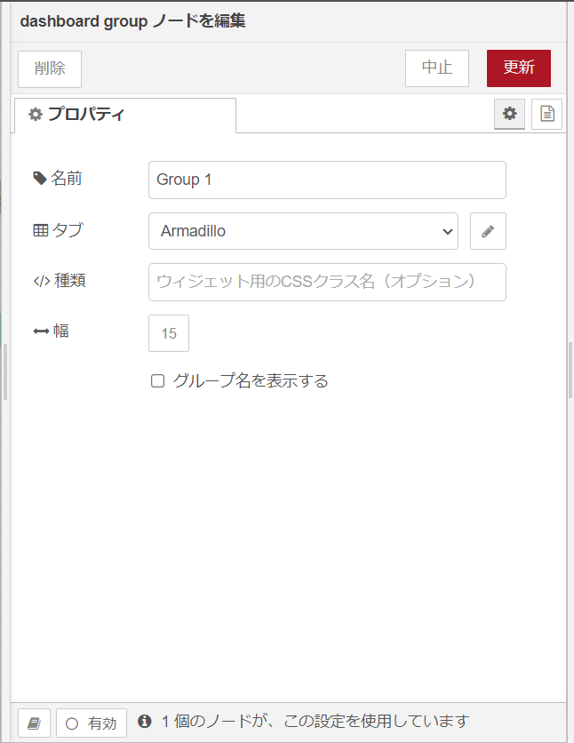

[Armadillo] 横の [+グループ] ボタンを押して [Group1] を追加します。
名前: Armadillo
アイコン: dashboard
[Group1] プロパティを編集します。
名前: Group 1
タブ: Armadillo
種類:
幅: 15
□グループ名を表示する

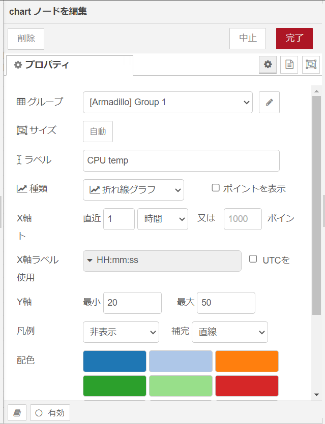

[chart] ノードをワークスペースにドラッグ、ドロップします。ダッシュボード編集画面の [Group1] グループに追加されたことを確認します。
[chart] ノードのプロパティを編集します。
グループ: [Armadillo] Group 1
サイズ: 自動
ラベル: CPU temp
種類: 折れ線グラフ
X軸: 直近 1 時間
X軸ラベル: HH:mm:ss
Y軸: 最小 20 最大 50
凡例: 非表示 補完: 直線

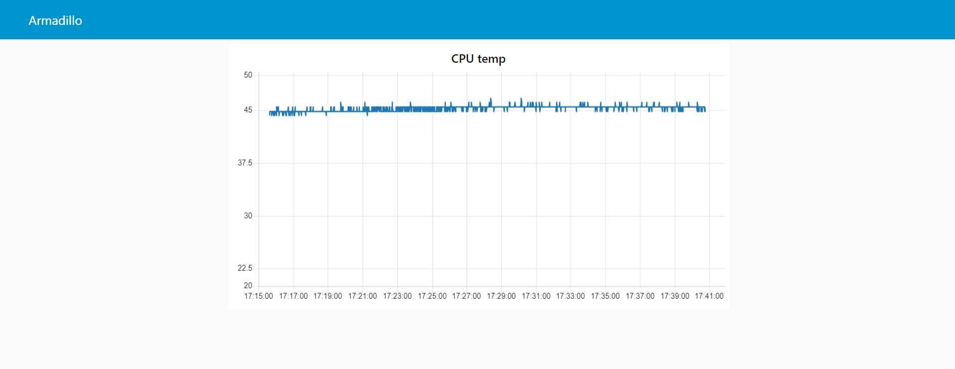

[CPU temp calc] ノードの右側にある端子をクリックし、[CPU temp] ノードの左側の端子を選択して放します。
画面右上の [デプロイ] を押します。ダッシュボード編集画面の [テーマ] タブの右側にある四角に矢印が重なったボタンを選択すると、ダッシュボードが表示されます。
ダッシュボードの CPU 温度のグラフは一秒毎に更新されます。

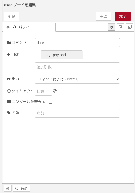

[exec] ノードをドラッグ、ドロップします。
[exec] ノードのプロパティを編集します。
コマンド: date
引数: なし
[indect] ノードの右側にある端子をクリックし、[exec] ノードの左側の端子を選択して放
します。
[exec] ノードの右側の一番上にある端子をクリックし、[debug] ノードの左側の端子を選択して放します。
画面右上の [デプロイ] を押します。
[inject] ノードの左の四角を押すと [exec] ノードに設定した
date コマンドが実行され標準出力の結果が
デバッグメッセージに表示されます。
[exec] ノードの右の端子は上からそれぞれ「標準出力」「標準エラー出力」「返却コード」となっており、

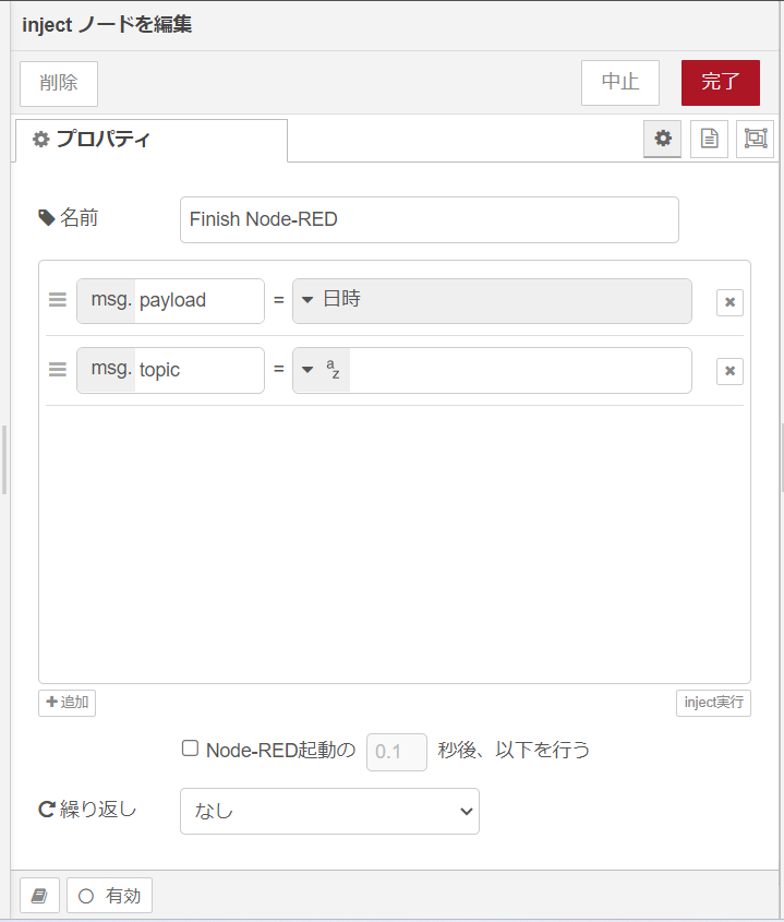

名前: Finish Node-RED
繰り返し: なし

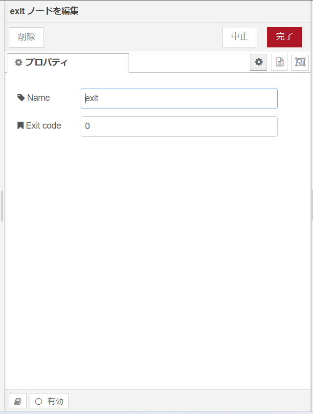

[exit] ノードをドラッグ、ドロップします。
[exit] ノードのプロパティを編集します。
Exit code: 0
[Finish Node-RED] ノードの右側にある端子をクリックし、[exit] ノードの左側の端子を選択して放します。
画面右上の [デプロイ] を押します。[Finish Node-RED] ノードの左側にあるボタンを押すと Node-RED が終了します。

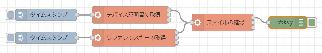

プロパティはデフォルトから変更ありません。

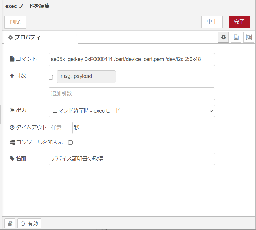

コマンド: se05x_getkey 0xF0000111 /cert/device_cert.pem /dev/i2c-2:0x48
引数: チェックなし
出力: コマンド終了時 - execモード
名前: デバイス証明書の取得
[inject] ノードの右側にある端子をクリックし、[デバイス証明書の取得] ノードの左側の端子を選択して放します。

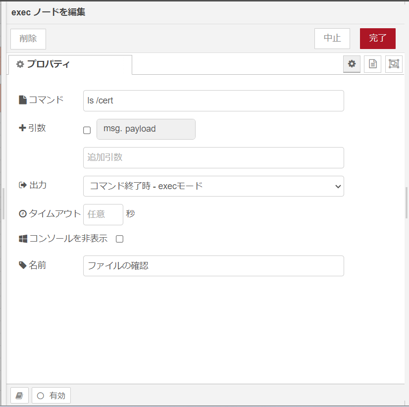

もう一つ [exec] ノードをドラッグ、ドロップします。
コマンド: ls /cert
引数: チェックなし
名前: ファイルの確認
[デバイス証明書の取得] ノードの右側にある端子をクリックし、
[ファイルの確認] ノードの左側の端子を選択して放します。
もう一つ、[inject] ノードをワークスペースにドラッグ、ドロップします。

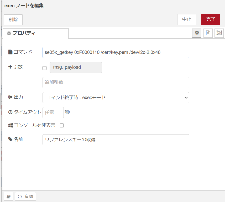

コマンド: se05x_getkey 0xF0000110 /cert/key.pem /dev/i2c-2:0x48
引数: チェックなし
名前: リファレンスキーの取得
二つ目の [inject] ノードの右側にある端子をクリックし、
[リファレンスキーの取得] ノードの左側の端子を選択して放します。
[リファレンスキーの取得] ノードの右側にある端子をクリックし、
[ファイルの確認] ノードの右側の一番上にある端子をクリックし、
画面右上の [デプロイ] を押します。
[inject] ノードの左の四角をそれぞれ押すと、コマンドの実行結果結果がデバッグメッセージに表示されます。
下記ファイルが出力されていれば取得に成功しています。

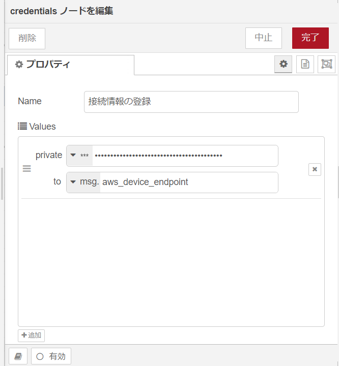

[credentials] ノードをドラッグ、ドロップします。
[credentials] ノードのプロパティを編集します。[追加] ボタンを押して値を追加します。
private のステータスが [文字列] のままだと内容が表示されたままのため、確認後は [hidden] に変更するのを推奨します。
Values:
private: [hidden]
to: [msg.] aws_access_key
private: [hidden]
to: [msg.] aws_secret_key
private: [文字列]
to: [msg.] aws_iot_region
private: [hidden]
to: [msg.] aws_iot_host
「IAM ユーザーの作成」で取得したアクセスキー
「IAM ユーザーの作成」で取得したシークレットキー
リージョン(例: ap-northeast-1)
IoT Core REST API エンドポイント(例: iot.ap-northeast-1.amazonaws.com)

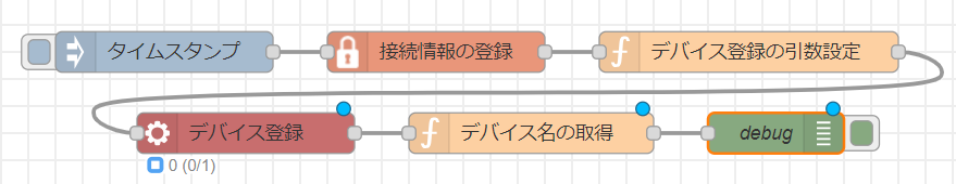

[inject] ノードの右側にある端子をクリックし、[接続情報の登録] ノードの左側の端子を選択して放します。

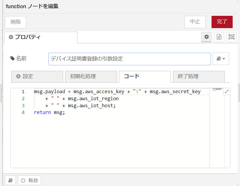

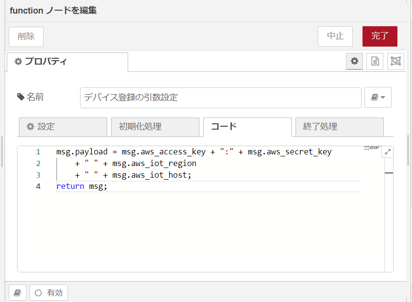

名前: デバイス登録の引数設定
コード:
msg.payload = msg.aws_access_key + ":" + msg.aws_secret_key
+ " " + msg.aws_iot_region
+ " " + msg.aws_iot_host;
return msg;
[接続情報の登録] ノードの右側にある端子をクリックし、
[デバイス登録の引数設定] ノードの左側の端子を選択して放します。

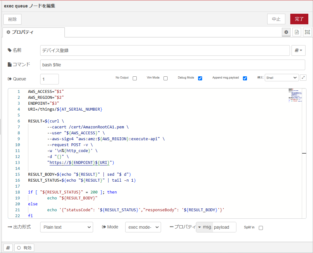

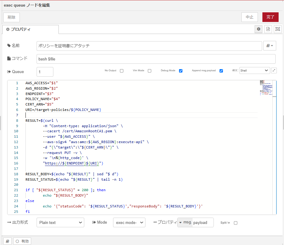

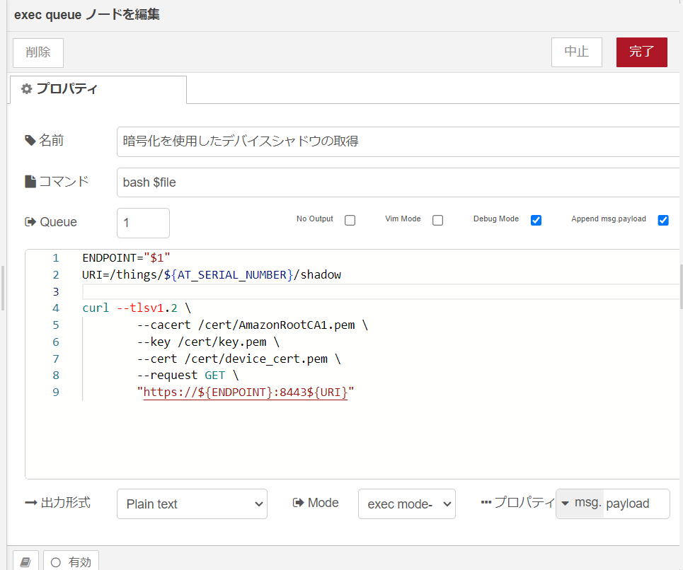

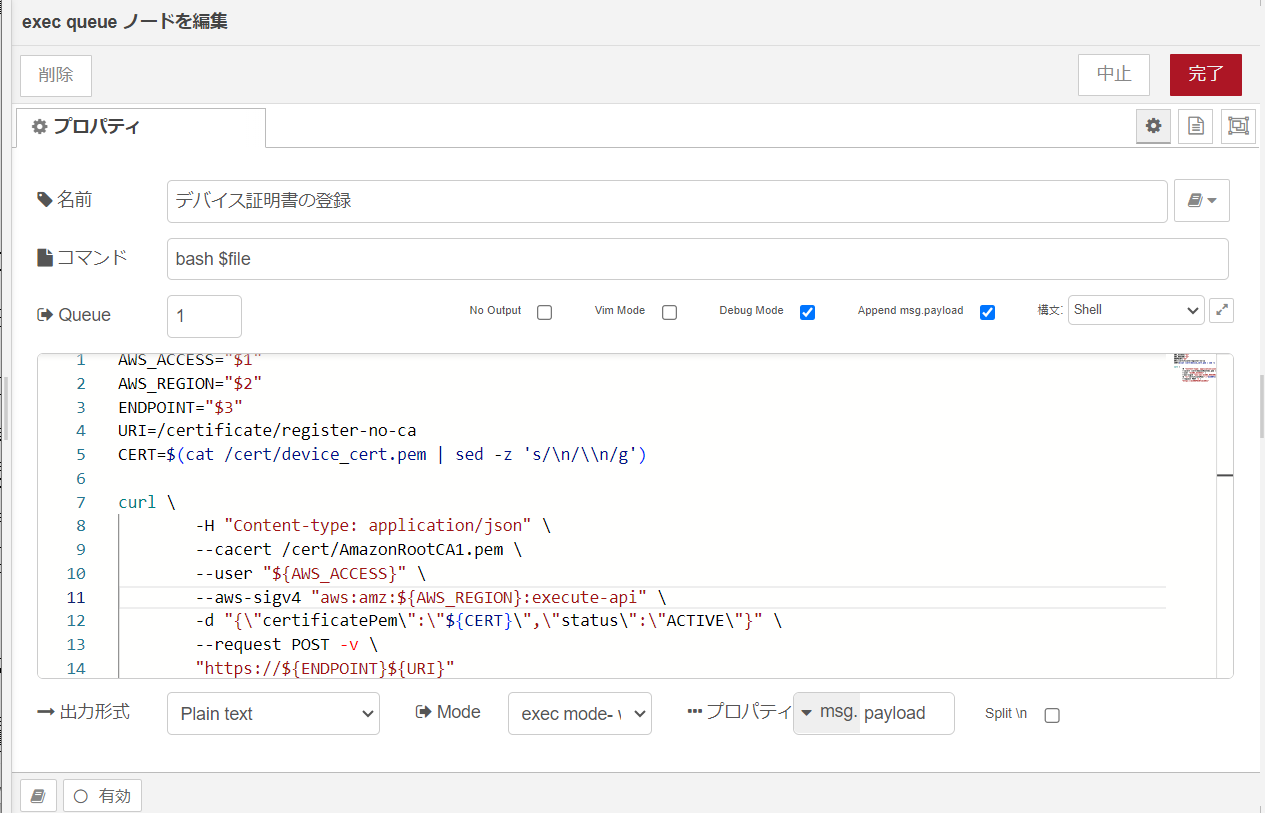

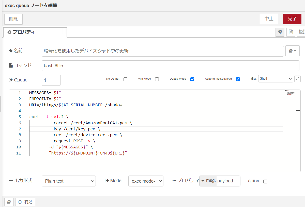

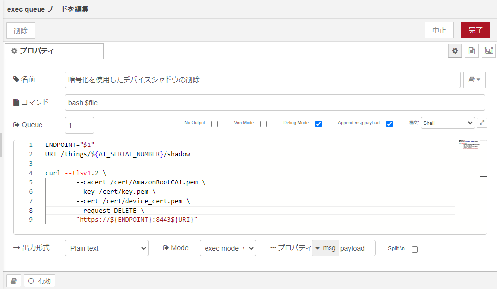

[exec queue] ノードをドラッグ、ドロップします。
[exec queue] ノードのプロパティを編集します。
名前: デバイス登録
コマンド: bash $file
Queue: 1
Debug Mode: ✓
Append msg.payload: ✓
構文: Shell
内容:
AWS_ACCESS="$1"
AWS_REGION="$2"
ENDPOINT="$3"
URI=/things/${AT_SERIAL_NUMBER}
RESULT=$(curl \
--cacert /cert/AmazonRootCA1.pem \
--user "${AWS_ACCESS}" \
--aws-sigv4 "aws:amz:${AWS_REGION}:execute-api" \
--request POST -v \
-w '\n%{http_code}' \
-d "{}" \
"https://${ENDPOINT}${URI}")
RESULT_BODY=$(echo "${RESULT}" | sed "$ d")
RESULT_STATUS=$(echo "${RESULT}" | tail -n 1)
if [ "${RESULT_STATUS}" = 200 ]; then

[デバイス登録の引数設定] ノードの右側にある端子をクリックし、
[デバイス登録] ノードの左側の端子を選択して放します。
名前: デバイス名の取得
コード:
var str = msg.payload;
var json = str.substr(str.indexOf("{"),str.lastIndexOf("}") + 1);
try {
var res = JSON.parse(json);
msg.payload = "thingName:" + res.thingName;
} catch {
msg.payload = json;
return msg;
[デバイス名の取得] ノードの右側の端子をクリックし、[debug] ノードの左側の端子を選択して放します。
画面右上の [デプロイ] を押します。
[inject] ノードの左の四角を押すと登録したモノの名前がデバッグメッセージに表示されます。
表示されたモノの名前がデバイスシャドウの対象になります。
もし、デバイスの登録に失敗した場合はエラーに応じたステータスコードを表示します。 4.6.6. AWS IoT ポリシーを作成するフローの作成登録したモノに対して AWS IoT Device Shadow サービスを利用するための許可を与える必要があります。

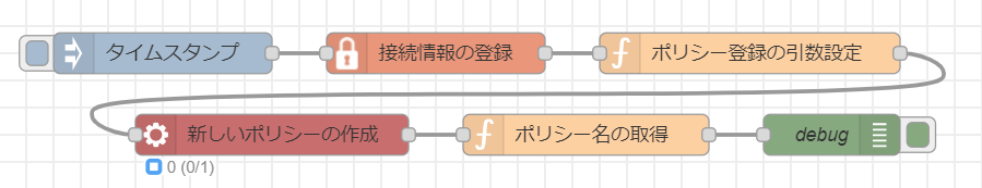

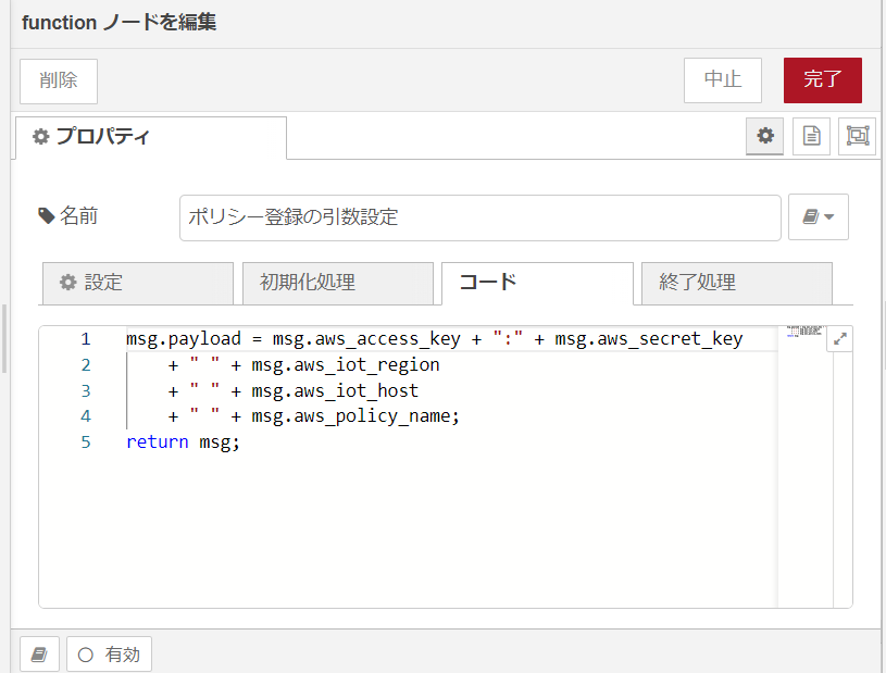

名前: ポリシー登録の引数設定
コード:
+ " " + msg.aws_policy_name;
return msg;
[ポリシー登録の引数設定] ノードの左側の端子を選択して放します。

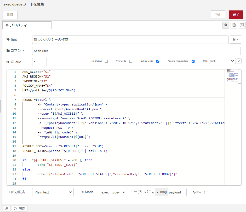

名前: 新しいポリシーの作成
コマンド: bash $file
Queue: 1
Debug Mode: ✓
構文: Shell
内容:
AWS_ACCESS="$1"
AWS_REGION="$2"
ENDPOINT="$3"
POLICY_NAME="$4"
URI=/policies/${POLICY_NAME}
RESULT=$(curl \
-H "Content-type: application/json" \
-d '{"policyDocument": "{\"Version\": \"2012-10-17\",\"Statement\": [{\"Effect\": \"Allow\",\"Action\": \"iot:*\",\"Resource\": \"*\"}]}"}' \
--request POST -v \
echo "${RESULT_BODY}"
else
echo '{"statusCode": '${RESULT_STATUS}',"responseBody": '${RESULT_BODY}'}'
[ポリシー登録の引数設定] ノードの右側にある端子をクリックし、
[新しいポリシーの作成] ノードの左側の端子を選択して放します。

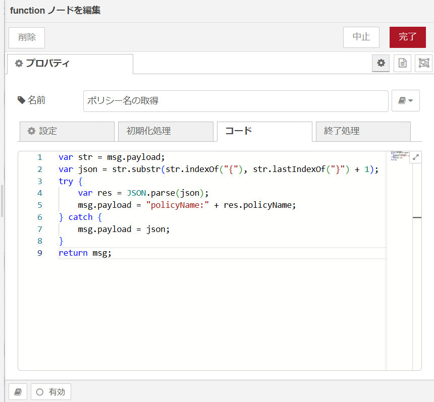

名前: ポリシー名の取得
コード:
var json = str.substr(str.indexOf("{"), str.lastIndexOf("}") + 1);
try {
msg.payload = "policyName:" + res.policyName;
} catch {
msg.payload = json;
return msg;
[新しいポリシーの作成] ノードの右側にある端子をクリックし、
[ポリシー名の取得] ノードの左側の端子を選択して放します。
[ポリシー名の取得] ノードの右側の端子をクリックし、[debug] ノードの左側の端子を選択して放します。
画面右上の [デプロイ] を押します。
[inject] ノードの左の四角を押すとポリシー作成の結果がデバッグメッセージに表示されます。
すでに登録済みの場合は "Policy cannot be created - name already exists が表示されます。

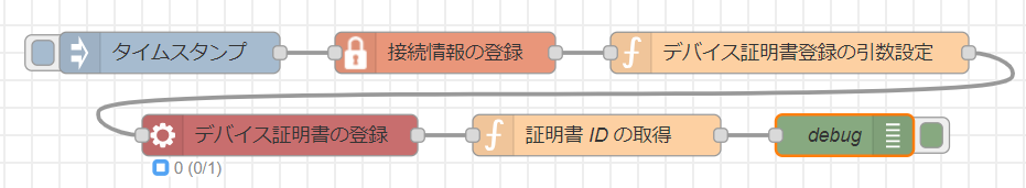

もし、ポリシーの作成に失敗した場合はエラーに応じたステータスコードを表示します。 4.6.7. デバイス証明書を登録するフローの作成登録したデバイスのデバイス証明書を登録します。
「デバイスを登録するフローの作成」 で作成した [接続情報の登録] ノードを使用します。 -
パレットから [function] ノードをワークスペースにドラッグ、ドロップします。
名前: デバイス証明書登録の引数設定
コード:
return msg;
[デバイス証明書登録の引数設定] ノードの左側の端子を選択して放します。
名前: デバイス証明書の登録
コマンド: bash $file
Queue: 1
Debug Mode: ✓
構文: Shell
内容:
AWS_ACCESS="$1"
AWS_REGION="$2"
ENDPOINT="$3"
URI=/certificate/register-no-ca
CERT=$(cat /cert/device_cert.pem | sed -z 's/\n/\\n/g')
RESULT=$(curl \
-d "{\"certificatePem\":\"${CERT}\",\"status\":\"ACTIVE\"}" \
--request POST -v \
else
[デバイス証明書登録の引数設定] ノードの右側にある端子をクリックし、
[デバイス証明書の登録] ノードの左側の端子を選択して放します。

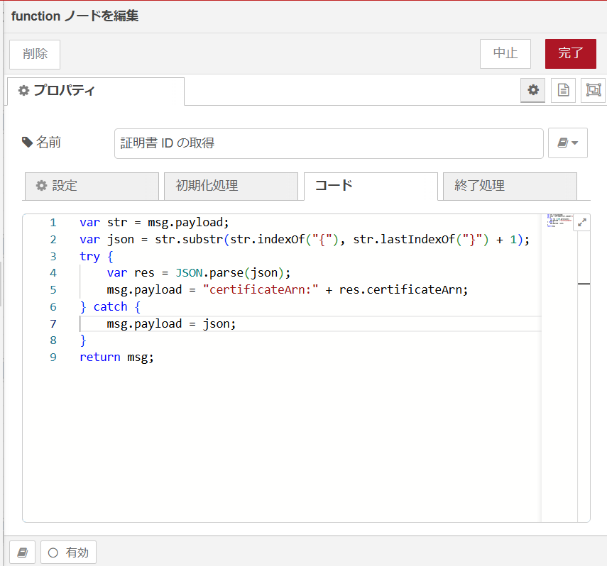

名前: 証明書 ID の取得
コード:
try {
msg.payload = "certificateArn:" + res.certificateArn;
} catch {
msg.payload = json;
return msg;
[デバイス証明書の登録] ノードの右側にある端子をクリックし、
[証明書 ID の取得] ノードの左側の端子を選択して放します。
[証明書 ID の取得] ノードの右側の端子をクリックし、
画面右上の [デプロイ] を押します。
[inject] ノードの左の四角を押すとデバイス証明書の登録結果がデバッグメッセージに表示されます。
実際は使用しているリージョン名と、アカウントID が含まれます。
すでに登録済みの場合は "The certificate is already provisioned or registered" が表示されます。
もし、デバイス証明書の登録に失敗した場合はエラーに応じたステータスコードを表示します。 4.6.8. AWS IoT ポリシーをデバイスにアタッチするフローの作成「AWS IoT ポリシーを作成するフローの作成」 で作成したポリシーをデバイスにアタッチします。

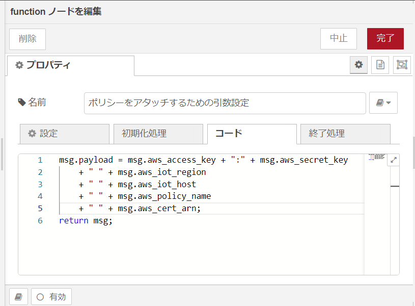

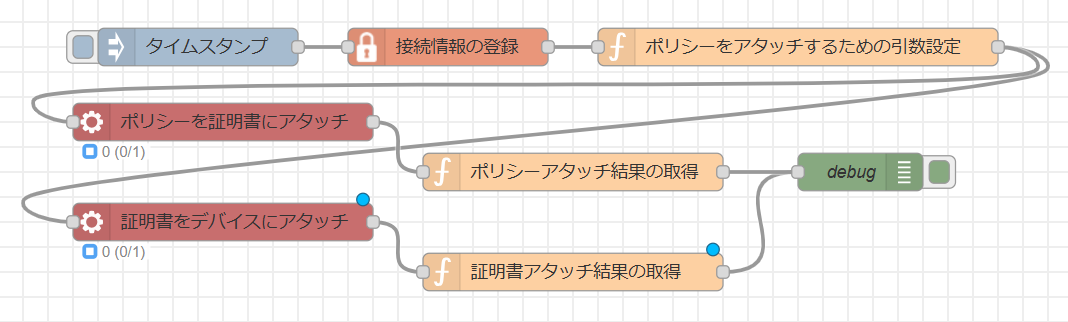

名前: ポリシーをアタッチするための引数設定
コード:
+ " " + msg.aws_cert_arn;
return msg;
[ポリシーをアタッチするための引数設定] ノードの左側の端子を選択して放します。
名前: ポリシーを証明書にアタッチ
コマンド: bash $file
Queue: 1
Debug Mode: ✓
構文: Shell
内容:
AWS_ACCESS="$1"
AWS_REGION="$2"
ENDPOINT="$3"
POLICY_NAME="$4"
CERT_ARN="$5"
URI=/target-policies/${POLICY_NAME}
RESULT=$(curl \
-d "{\"target\":\"${CERT_ARN}\"}" \
--request PUT -v \
else
[ポリシーをアタッチするための引数設定] ノードの右側にある端子をクリックし、
[ポリシーを証明書にアタッチ] ノードの左側の端子を選択して放します。

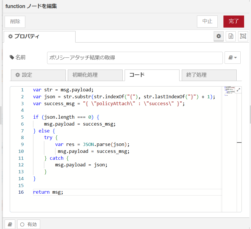

名前: ポリシーアタッチ結果の取得
コード:
var success_msg = "{ \"policyAttach\" : \"success\" }";
if (json.length === 0) {
msg.payload = success_msg;
} else {
try {
if (Object.keys(res).length === 0) {
} catch {
msg.payload = json;
return msg;
[ポリシーを証明書にアタッチ] ノードの右側にある端子をクリックし、
[ポリシーアタッチ結果の取得] ノードの左側の端子を選択して放します。
[ポリシーアタッチ結果の取得] ノードの右側の端子をクリックし、
名前: 証明書をデバイスにアタッチ
コマンド: bash $file
Queue: 1
Debug Mode: ✓
構文: Shell
内容:
AWS_ACCESS="$1"
AWS_REGION="$2"
ENDPOINT="$3"
POLICY_NAME="$4"
CERT_ARN="$5"
URI=/things/${AT_SERIAL_NUMBER}/principals
RESULT=$(curl \
-H "x-amzn-principal:${CERT_ARN}" \
--request PUT -v \
else
[証明書をデバイスにアタッチ] ノードの左側の端子を選択して放します。

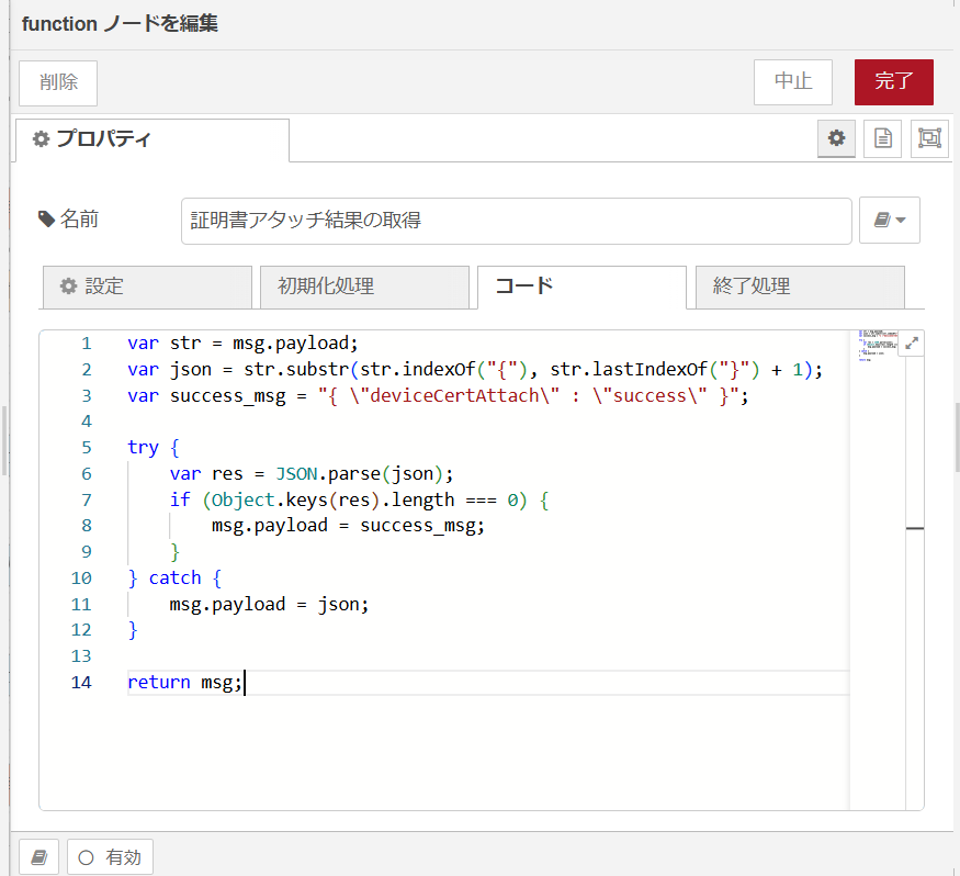

名前: 証明書アタッチ結果の取得
コード:
var success_msg = "{ \"deviceCertAttach\" : \"success\" }";
try {
} catch {
msg.payload = json;
return msg;
[証明書をデバイスにアタッチ] ノードの右側にある端子をクリックし、
[証明書アタッチ結果の取得] ノードの左側の端子を選択して放します。
[証明書アタッチ結果の取得] ノードの右側の端子をクリックし、
画面右上の [デプロイ] を押します。
[inject] ノードの左の四角を押すとデバイスにポリシーがアタッチされます。
アタッチに成功した場合は "success" が表示されます。
もし、失敗した場合はエラーに応じたステータスコードを表示します。 4.6.9. デバイスシャドウを取得するフローの作成デバイスが登録されている場合、デバイスシャドウが取得可能です。
Values:
private: [hidden]
to: [msg.] aws_device_endpoint
[inject] ノードの右側の端子をクリックし、[接続情報の登録] ノードの左側の端子を選択して放します。

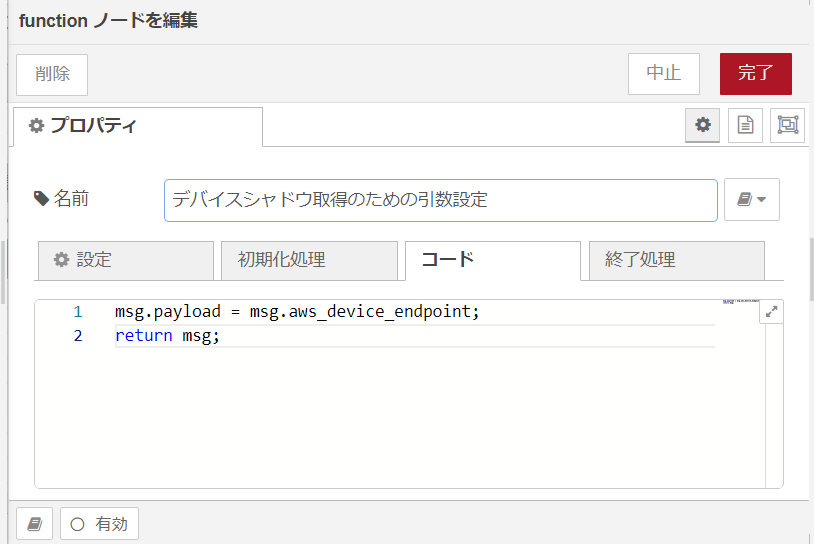

名前: デバイスシャドウ取得のための引数設定
コード:
msg.payload = msg.aws_device_endpoint;
return msg;
[接続情報の登録] ノードの右側の端子をクリックし、[デバイスシャドウ取得のための引数設定] ノードの左側の端子を選択して放します。
名前: 暗号化を使用したデバイスシャドウの取得
コマンド: bash $file
Queue: 1
Debug Mode: ✓
構文: Shell
内容:
ENDPOINT="$1"
URI=/things/${AT_SERIAL_NUMBER}/shadow
curl --tlsv1.2 \
--key /cert/key.pem \
--cert /cert/device_cert.pem \
--request GET \
"https://${ENDPOINT}:8443${URI}"

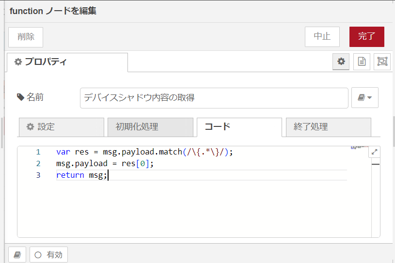

名前: デバイスシャドウ内容の取得
コード:
var res = msg.payload.match(/\{.*\}/);
msg.payload = res[0];
return msg;
[暗号化を使用したデバイスシャドウの取得] ノードの右側の端子をクリックし、
[デバイスシャドウ内容の取得] ノードの左側の端子を選択して放します。

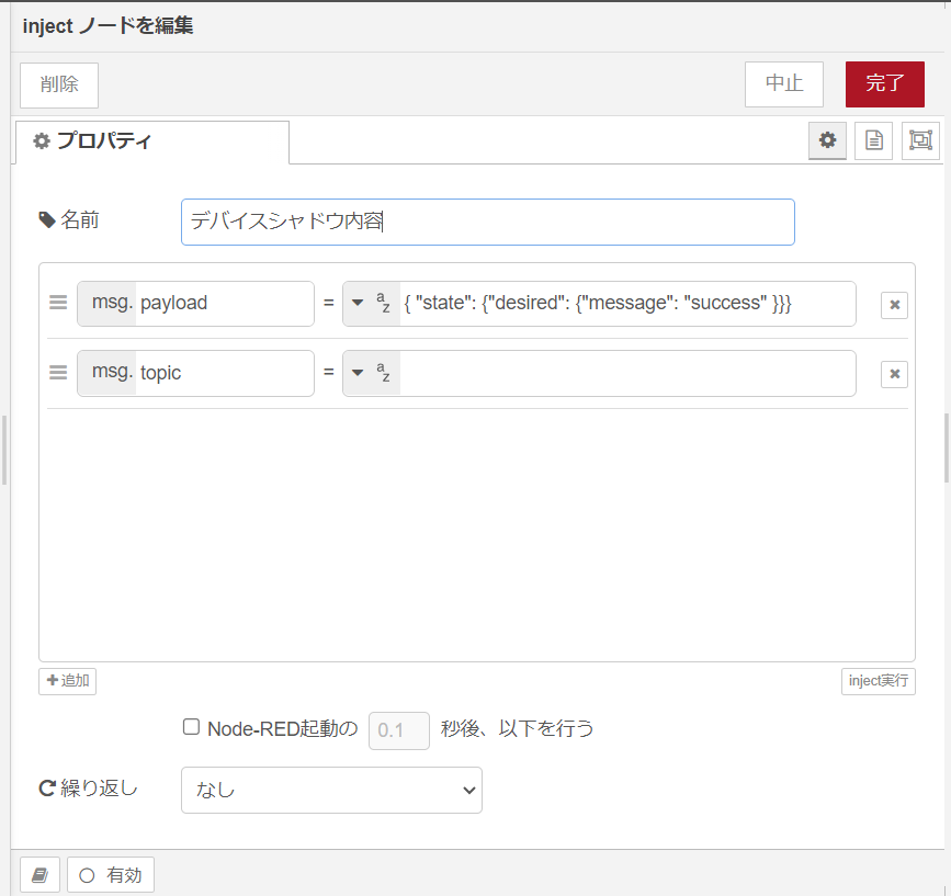

4.6.10. デバイスシャドウを更新するフローの作成デバイスシャドウを更新します。
対象とするデバイスは 「デバイスを登録するフローの作成」 で取得した thingName を使用します。 -
名前: デバイスシャドウ内容
msg.payload: { "state": {"desired": {"message": "success" }}}

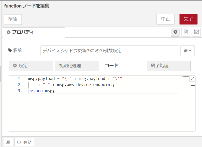

名前: デバイスシャドウ更新のための引数設定
コード:
msg.payload = "\'" + msg.payload + "\'"
+ " " + msg.aws_device_endpoint;
return msg;

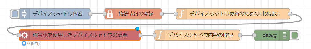

名前: 暗号化を使用したデバイスシャドウの更新
コマンド: bash $file
Queue: 1
Debug Mode: ✓
構文: Shell
内容:
MESSAGES="$1"
ENDPOINT="$2"
curl --tlsv1.2 \
--request POST -v \
-d "${MESSAGES}" \
[デバイスシャドウ更新のための引数設定] ノードの右側の端子をクリックし、
[暗号化を使用したデバイスシャドウの更新] ノードの左側の端子を選択して放します。
名前: デバイスシャドウ内容の取得
コード:
return msg;
[暗号化を使用したデバイスシャドウの更新] ノードの右側の端子をクリックし、
[デバイスシャドウ内容の取得] ノードの右側の端子をクリックし、[debug] ノードの左側の端子を選択して放します。
画面右上の [デプロイ] を押します。
[inject] ノードの左の四角を押すと更新したデバイスシャドウの内容がデバッグメッセージに表示されます。
4.6.11. デバイスシャドウを削除するフローの作成デバイスシャドウを削除します。
Values:
private: [hidden]

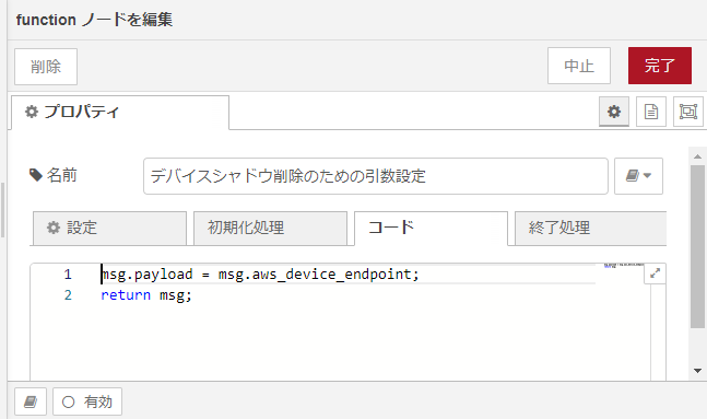

名前: デバイスシャドウ削除のための引数設定
コード:
return msg;
[接続情報の登録] ノードの右側の端子をクリックし、[デバイスシャドウ削除のための引数設定] ノードの左側の端子を選択して放します。
名前: 暗号化を使用したデバイスシャドウの削除
コマンド: bash $file
Queue: 1
Debug Mode: ✓
構文: Shell
内容:
ENDPOINT="$1"
curl --tlsv1.2 \
--request POST -v \
-d "${MESSAGES}" \
[デバイスシャドウ削除のための引数設定] ノードの右側の端子をクリックし、
[暗号化を使用したデバイスシャドウの削除] ノードの左側の端子を選択して放します。
名前: デバイスシャドウ内容の取得
コード:
return msg;

画面右上の [デプロイ] を押します。
[inject] ノードの左の四角を押すと削除したデバイスシャドウの内容がデバッグメッセージに表示されます。
デバイスシャドウがすでに削除されている場合は "No shadow exists with name: 001234567890" のように表示されます。
