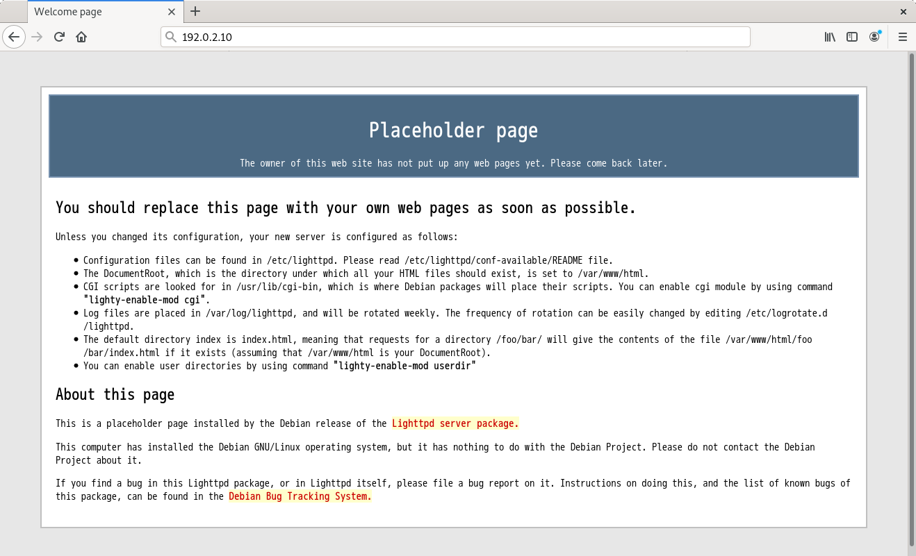

6.2.7. ネットワークアプリケーション
6.2.7.1. HTTPサーバー
Armadilloでは、HTTPサーバーが動作しています。 lighttpdの初期設定では/var/www/html/index.htmlがトップページに設定されているため、図6.20「lighttpdのトップページをコピー」のようにトップページをコピーします。 その後、ATDEなどのPCのWebブラウザからArmadilloのURL (http://[ArmadilloのIPアドレス]/) にアクセスすると、lighttpdのトップページ(index.html)が表示されます。
[armadillo ~]# cp /usr/share/lighttpd/index.html /var/www/html/index.html
図6.20 lighttpdのトップページをコピー
Armadilloトップページ
図6.21 Armadilloトップページ
