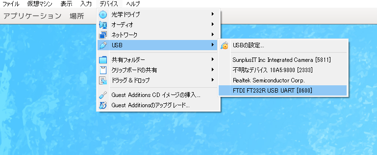

4.2.2. 取り外し可能デバイスの使用
VirtualBoxは、ゲストOS (ATDE)による取り外し可能デバイス(USBデバイスやDVDなど)の使用をサポートしています。デバイスによっては、ホストOS (VirtualBoxを起動しているOS)と ATDE で同時に使用することができません。そのようなデバイスを ATDE で使用するためには、ATDE にデバイスを接続する 図4.1「ATDE にデバイスを接続する」 の操作が必要になります。
ATDE にデバイスを接続する
図4.1 ATDE にデバイスを接続する
Armadillo の動作確認を行うためには、表4.2「動作確認に使用する取り外し可能デバイス」に示すデバイスをゲストOSに接続する必要があります。
表4.2 動作確認に使用する取り外し可能デバイス
USBシリアル変換アダプタFuture Devices FT232R USB UART
作業用PCの物理シリアルポートシリアルポート

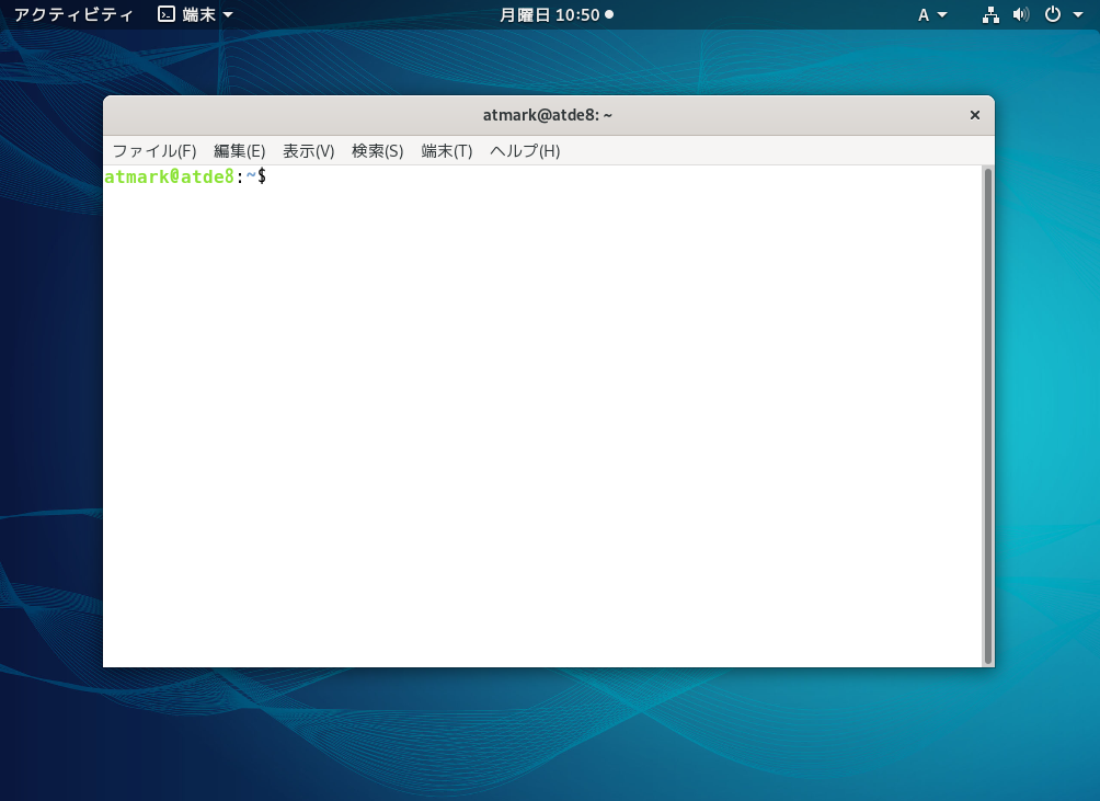

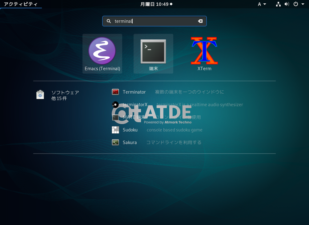

4.2.3. コマンドライン端末(GNOME端末)の起動
GNOME端末を起動するには、図4.2「GNOME端末の起動」のようにデスクトップ左上のアクティビティから「terminal」と入力し「端末」を選択してください。
GNOME端末の起動
図4.2 GNOME端末の起動
図4.3「GNOME端末のウィンドウ」のようにウィンドウが開きます。
GNOME端末のウィンドウ
図4.3 GNOME端末のウィンドウ

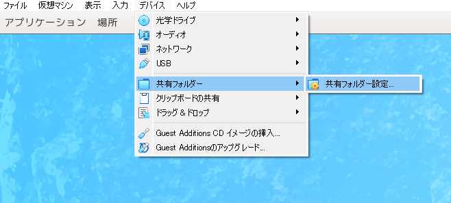

ホスト OS と ATDE 間でファイルを受け渡す手段として、共有フォルダーがあると大変便利です。ここでは、ホスト OS と ATDE 間の共有フォルダを作成する手順を紹介しますが、不要な方はこの手順をスキップしてください。
  1. VirtualBox の上部バーから[デバイス]-[共有フォルダー]-[共有フォルダー設定]を選択します。(図4.4「共有フォルダー設定を開く」
  2. 図4.5「共有フォルダー設定」 の赤枠で示したアイコンをクリックします。
  3. 図4.6「共有フォルダーの追加」 のように、[フォルダーのパス]-[その他]を選択して、共有フォルダーに設定したいホストOS上のフォルダーを選択します。
  4. 図4.6「共有フォルダーの追加」 のように、[自動マウント]と[永続化する]にチェックを入れます。
共有フォルダー設定を開く
図4.4 共有フォルダー設定を開く
共有フォルダー設定
図4.5 共有フォルダー設定
共有フォルダーの追加
図4.6 共有フォルダーの追加
「ファイル」に表示される共有フォルダー
図4.7 「ファイル」に表示される共有フォルダー
追加した共有フォルダーは、図4.7「「ファイル」に表示される共有フォルダー」のように「ファイル」からアクセスするか、または /media/sf_share(共有フォルダー名) からアクセスできます。( share というフォルダー名で作成すると、ATDE上では sf_share として表示されます。)

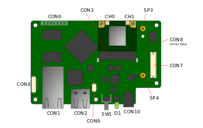

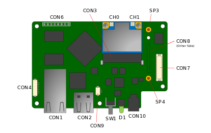

4.3. インターフェースレイアウト
インターフェースレイアウト図 (AEH-AR9462 搭載)
図4.11 インターフェースレイアウト図 (AEH-AR9462 搭載)
インターフェースレイアウト図 (WPEB-265AXI(BT) [B33] 搭載)
図4.12 インターフェースレイアウト図 (WPEB-265AXI(BT) [B33] 搭載)
表4.4 インターフェース内容[7]
部品番号インターフェース名形状備考
CON1LANインターフェースRJ-45コネクタ
CON2USBホストインターフェースType Aコネクタ
CON3WLANインターフェースPCI Express Mini Cardコネクタ挿抜寿命: 40回[a]
CON4シリアルインターフェースピンヘッダ7ピン(1.25mmピッチ)挿抜寿命: 40回[a]
CON6JTAGインターフェースピンヘッダ8ピン(2.54mmピッチ)コネクタ非搭載
CON7アドオンインターフェース基板間コネクタ60ピン(0.5mmピッチ)挿抜寿命: 40回[a]
CON8拡張インターフェース基板間コネクタ100ピン(0.4mmピッチ)挿抜寿命: 20回[a]
CON9RTCバックアップインターフェースピンヘッダ2ピン(1.25mmピッチ)挿抜寿命: 20回[a]
CON10電源入力インターフェース1DCジャック対応プラグ: EIAJ#2
CH0WLAN+BTアンテナインターフェースU.FLコネクタ挿抜寿命: 20回[a]
CH1WLANアンテナインターフェースU.FLコネクタ挿抜寿命: 20回[a]
SW1ユーザースイッチタクトスイッチ
D1ユーザーLEDLED(緑色)
SP3アドオンモジュール用スタッドスペーサー(M2, L=8mm)
SP4

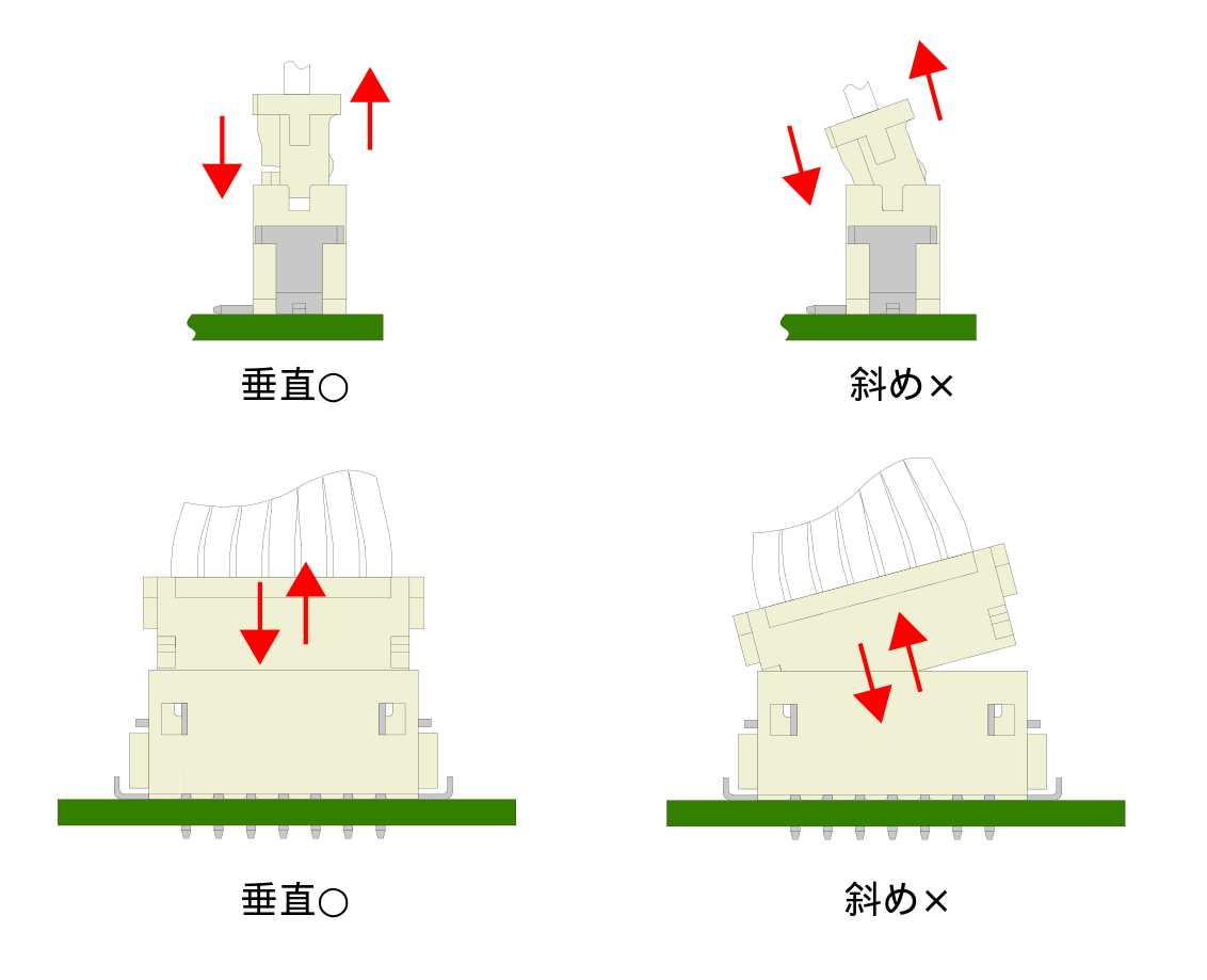

[警告]シリアルインターフェース(CON4)のアダプタ挿抜時の注意
シリアルインターフェースへアダプタを接続する際は、ケーブルの根本を軽く握り、指先でコネクタを押すようにして挿入してください。 取り外しの際は、全ケーブルが均等に引きぬかれるようにケーブルをつかみ、引き抜いてください。 また、基板に対して垂直に挿入・抜去してください。30°以上傾けた状態での斜め挿入・抜去は、端子変形、ケース破損の原因となります。
挿抜角度
図4.13 挿抜角度

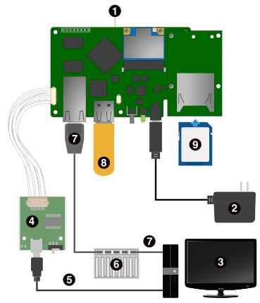

Armadillo-X1と周辺装置の接続例を次に示します。
Armadillo-X1の接続例
Armadillo-X1 + SDスロット拡張ボード[8]
ACアダプタ(5V/2.0A EIAJ#2)[8]
USBシリアル変換アダプタ[8]
USB2.0ケーブル(A-miniBタイプ)[8]
LANケーブル
SDカード
図4.14 Armadillo-X1の接続例
