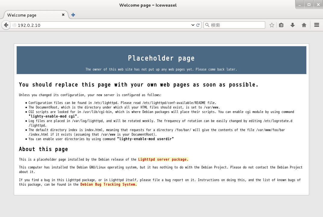

6.2.7. ネットワークアプリケーション
6.2.7.1. HTTPサーバー
Armadilloでは、HTTPサーバーが動作しています。ATDEなどのPCのWebブラウザからArmadilloのURL (http://[ArmadilloのIPアドレス]/ にアクセスすると、lighttpdのトップページ(index.html)が表示されます。
Armadilloトップページ
図6.20 Armadilloトップページ
