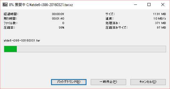

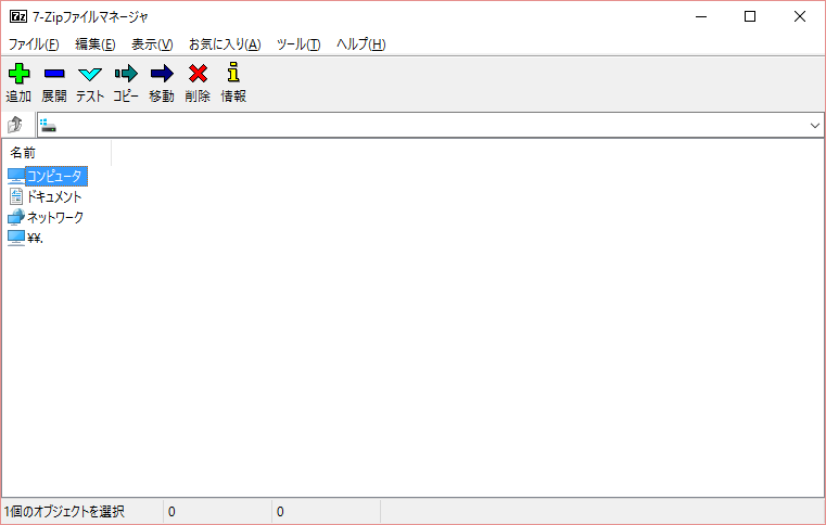

手順4.1 WindowsでATDEのアーカイブ展開する
  1. 7-Zipのインストール
    7-Zipをインストールします。7-Zipは、圧縮解凍ソフト 7-Zip(https://7-zip.opensource.jp/)から取得可能です。
  2. 7-Zipの起動
  3. xz圧縮ファイルの選択
  4. xz圧縮ファイルの展開先の指定
  5. xz圧縮ファイルの展開

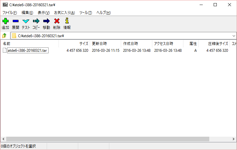

  6. tarアーカイブファイルの選択
    xz圧縮ファイルの展開が終了すると、tar形式のファイルが出力されます。
    tarアーカイブファイルを出力したのと同様の手順で、tarアーカイブファイルからATDEのデータイメージを出力します。tar形式のファイルを選択して「展開」をクリックし、「展開先」を指定して、「OK」をクリックします。
  7. 展開の完了確認

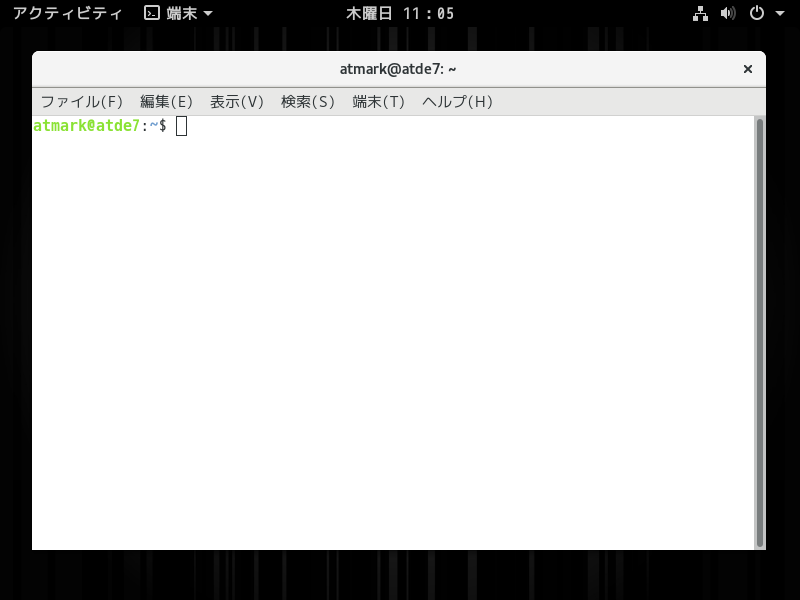

4.2.3. コマンドライン端末(GNOME端末)の起動
GNOME端末を起動するには、図4.1「GNOME端末の起動」のようにデスクトップ左上のアクティビティから「terminal」と入力し「端末」を選択してください。
GNOME端末の起動
図4.1 GNOME端末の起動
図4.2「GNOME端末のウィンドウ」のようにウィンドウが開きます。
GNOME端末のウィンドウ
図4.2 GNOME端末のウィンドウ

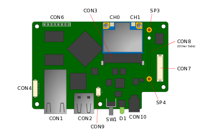

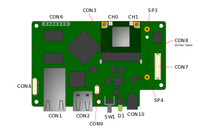

4.3. インターフェースレイアウト
インターフェースレイアウト図 (AEH-AR9462 搭載)
図4.6 インターフェースレイアウト図 (AEH-AR9462 搭載)
インターフェースレイアウト図 (WPEB-265AXI(BT) [B33] 搭載)
図4.7 インターフェースレイアウト図 (WPEB-265AXI(BT) [B33] 搭載)
表4.4 インターフェース内容[7]
部品番号インターフェース名形状備考
CON1LANインターフェースRJ-45コネクタ
CON2USBホストインターフェースType Aコネクタ
CON3WLANインターフェースPCI Express Mini Cardコネクタ挿抜寿命: 40回[a]
CON4シリアルインターフェースピンヘッダ7ピン(1.25mmピッチ)挿抜寿命: 40回[a]
CON6JTAGインターフェースピンヘッダ8ピン(2.54mmピッチ)コネクタ非搭載
CON7アドオンインターフェース基板間コネクタ60ピン(0.5mmピッチ)挿抜寿命: 40回[a]
CON8拡張インターフェース基板間コネクタ100ピン(0.4mmピッチ)挿抜寿命: 20回[a]
CON9RTCバックアップインターフェースピンヘッダ2ピン(1.25mmピッチ)挿抜寿命: 20回[a]
CON10電源入力インターフェース1DCジャック対応プラグ: EIAJ#2
CH0WLAN+BTアンテナインターフェースU.FLコネクタ挿抜寿命: 20回[a]
CH1WLANアンテナインターフェースU.FLコネクタ挿抜寿命: 20回[a]
SW1ユーザースイッチタクトスイッチ
D1ユーザーLEDLED(緑色)
SP3アドオンモジュール用スタッドスペーサー(M2, L=8mm)
SP4
[7] 製品モデルで部品の搭載/非搭載が異なります。詳細は納入仕様書をご確認ください。
