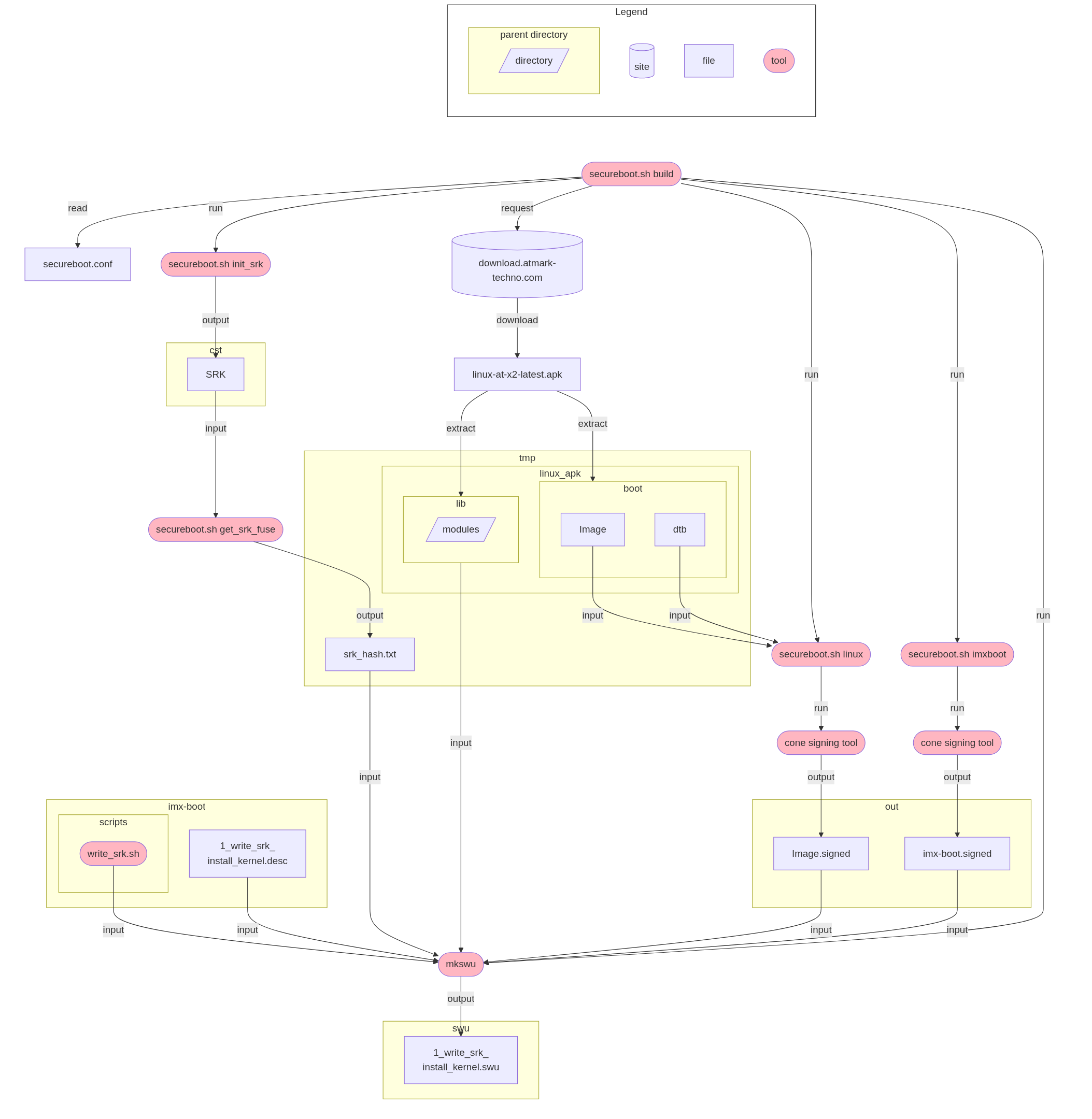

参考までに上記の3つの SWU イメージが生成されるまでの流れを以降に示します。
images/common-images/introduction/1_write_srk_install_kernel_swu.png
図3.7 1_write_srk_install_kernel.swu を生成するまでの流れ

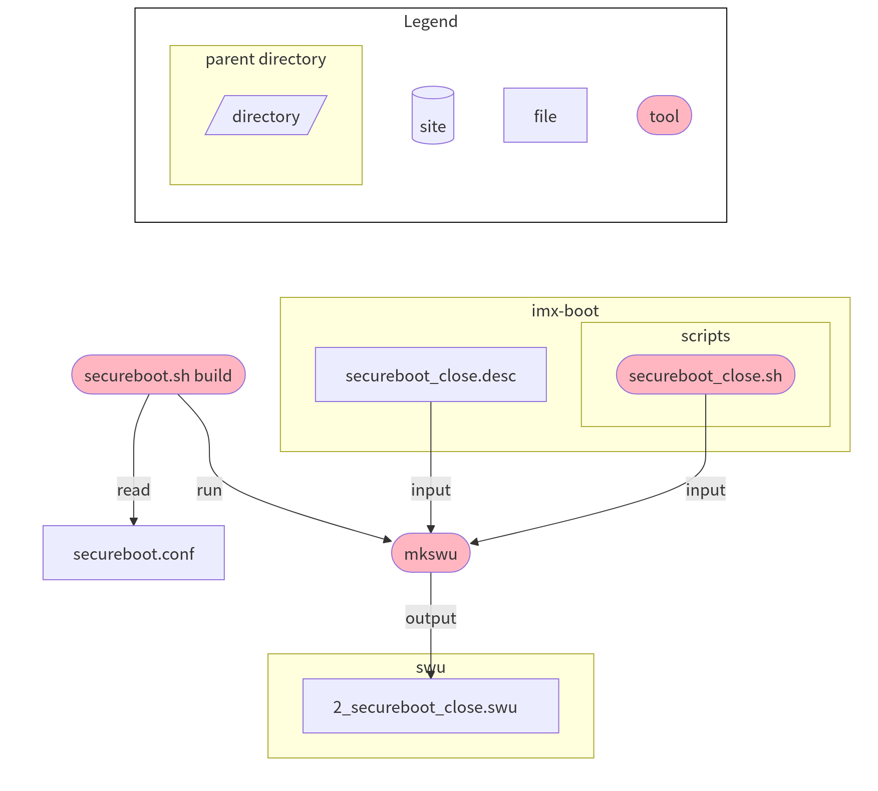

images/common-images/introduction/2_secureboot_close_swu.png
図3.8 2_secureboot_close.swu を生成するまでの流れ

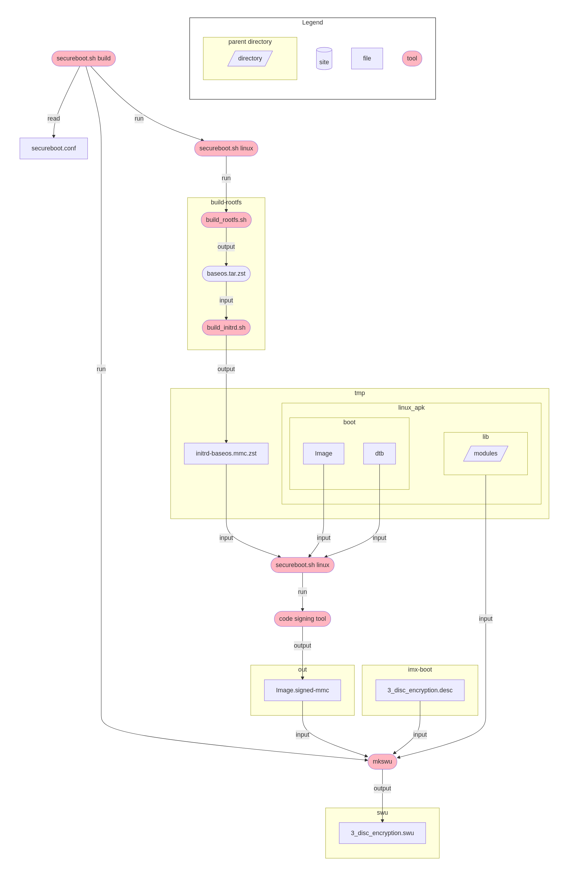

images/common-images/introduction/3_disk_encryption_swu.png
図3.9 3_disk_encryption.swu を生成するまでの流れ
