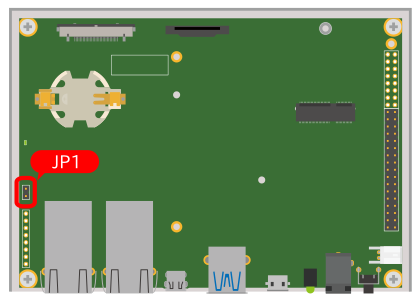

[ティップ]ジャンパの設定について
この手順ではジャンパの設定が必要になります。
images/g4-jp.svg
図3.14 ジャンパピンの位置
ジャンパの状態を変更することで、Armadillo-IoT ゲートウェイ G4 の動作を変更することができます。 ジャンパの機能については「起動デバイスを変更する」を参照してください。

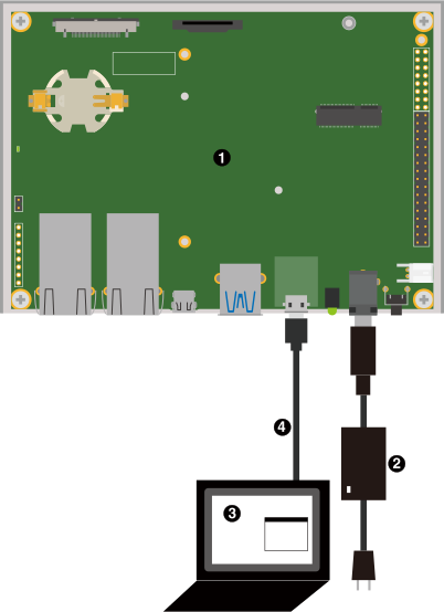

Armadillo-IoT ゲートウェイ G4のシリアルコンソールを使用するために、 図3.41「シリアルコンソールを使用する配線例」 のとおりに配線を行ってください。 この配線図はArmadillo-IoT ゲートウェイ G4のシリアルコンソールを使用するための最低限の配線ですので、これに加えて他のインターフェースを接続しても問題ありません。
images/g4-connection-serial.svg
図3.41 シリアルコンソールを使用する配線例

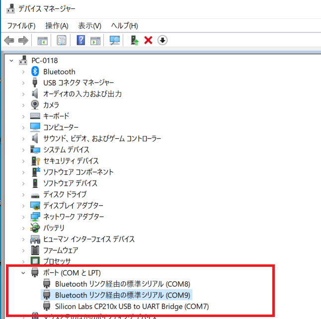

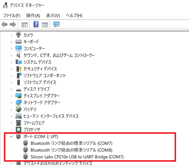

作業用PCがWindowsの場合、一部の Bluetooth® デバイスドライバがUSBコンソールインターフェースと 同じポート番号のCOMを重複して取得し、USBコンソールインターフェースが利用できないことがあります。
images/windows-comport-1.png
図3.42 COM7が競合している状態
この場合は、デバイスマネージャーから Bluetooth® のデバイスを選択して「ポートの設定→詳細設定」 からCOMの番号を変更するか、Bluetooth® デバイスを無効にしてください。
images/windows-comport-2.png
図3.43 Bluetooth® に割当のCOMを変更した状態

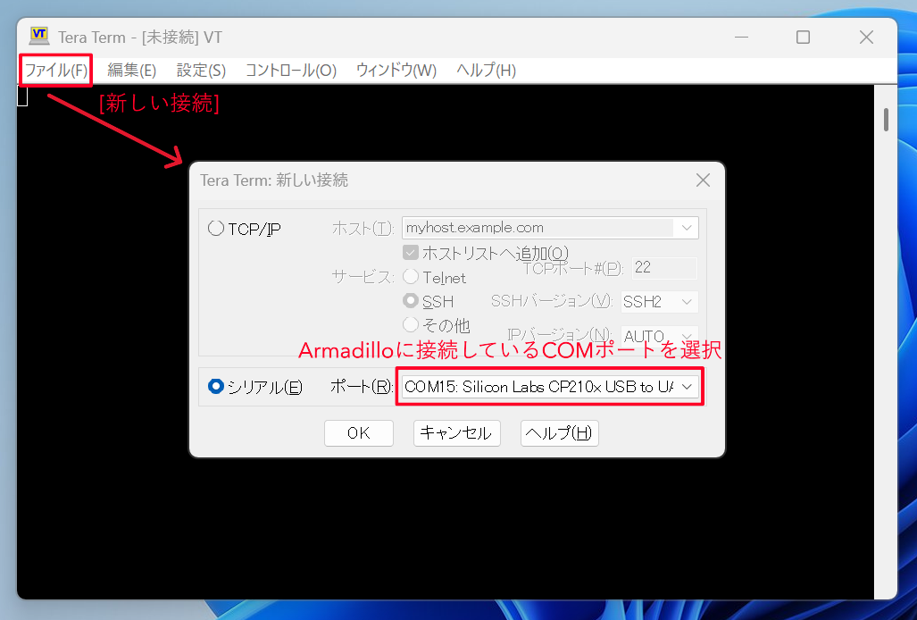

3.1.7.2. Tera Term の起動
    図3.44 Armadilloを接続しているCOMポートを指定
    図3.45 Armadilloを接続しているシリアルポートの設定

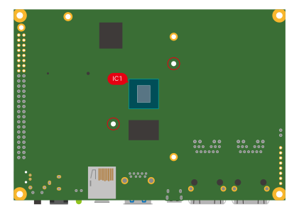

3.4.4. 放熱
  • 基板単体
  • 周囲温度: 約65℃
  • microSD/HDMI/USB3.0/LANx2動作
Armadillo-IoT ゲートウェイ G4の周囲温度の上限は+70℃としていますが、 これは下記条件の場合の温度となります。
  • 基板をケースに収納(放熱シートあり)
オプションケース(金属製)は、SoCの熱をケースに伝導させて放熱する構造で設計しております。 同様の構造でのケース設計をご検討の場合は、「オプションケース(金属製)」をご確認ください。
images/g4-ic1.svg
図3.49 Armadillo-IoT ゲートウェイ G4のIC1とヒートシンク固定穴の位置
温度センサーの詳細につきましては、「温度センサーの仕様」をご確認ください。
Armadillo Base OS には標準で、 SoC の温度をプロファイリングするソフトウェアを提供していますので、温度設計にお役立てください。 詳細は「動作中の Armadillo の温度を測定する」を参照してください。

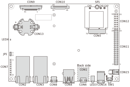

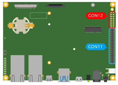

3.4.5. CON11、 CON12(拡張インターフェース)
CON11、CON12は機能拡張用のインターフェースです。 複数の機能(マルチプレクス)をもつ、i.MX 8M Plusの信号線が接続されており、 USB、GPIO、SPI、UART、CAN、I2C、PWM、I2S、PDM MIC等の機能を拡張することができます。
Armadillo-IoT ゲートウェイ G4 のハードウェアを拡張する際には、主にこの拡張インターフェースに接続していくことになります。
ONOFF信号等の電源制御用の信号も接続されており、 Armadillo-IoT ゲートウェイ G4の電源を外部からの信号により制御することが可能です。 また、電源入出力ピン(VIN)より電源供給することも可能です。
CON11の5、7ピンとCON9の7、8ピンは同じI2Cバス(I2C4)に接続されています。

3.4.6. 拡張ボードの設計
Armadillo-IoT ゲートウェイ G4の拡張インターフェース(CON11、CON12)には、 複数の機能をもった信号線が接続されており、様々な機能拡張が可能です。
images/g4-con11-con12.svg
図3.50 Armadillo-IoT ゲートウェイ G4の拡張インターフェース

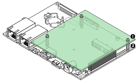

3.4.6.2. 基板形状
Armadillo-IoT ゲートウェイ G4の拡張ボードを設計する際の推奨形状は図3.51「Armadillo-IoT ゲートウェイ G4の拡張ボード例」のとおりです。 拡張ボード側にピンソケットを実装してArmadillo-IoT ゲートウェイ G4と接続します。
images/g4-exp-ex.png
図3.51 Armadillo-IoT ゲートウェイ G4の拡張ボード例
金属スペーサ(M2、L=11mm) × 3

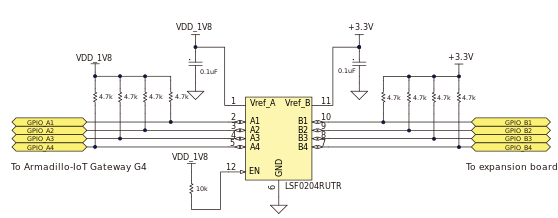

3.4.7. 回路設計
拡張インターフェース(CON11、CON12)を使用する際の参考回路を紹介します。

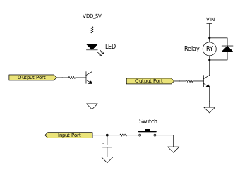

3.4.7.1. スイッチ、LED、リレー
images/sch-gpio.svg
図3.52 スイッチ、LED、リレー接続例

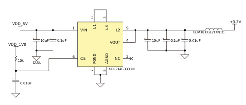

3.4.7.2. 電源
拡張インターフェース(CON11)から拡張ボード用に、12V電圧(VIN)、5V電源(VDD_5V)、1.8V電源(VDD_1V8)を出力しています。 その他の電源が必要な場合は、別途外部から入力するか、DC/DCコンバータ、LDO等で生成してください。 電源シーケンス、出力電流につきましては、「電源回路の構成」をご確認ください。
images/sch-power.svg
図3.53 DC/DCコンバータ回路(VDD_5V入力、3.3V 1.5A出力)例

拡張インターフェース(CON11、CON12)の拡張入出力ピンの電圧レベルは1.8V(VDD_1V8)です。 異なる電圧レベルのデバイスを接続する場合は、レベル変換が必要となります。 CON11にはVDD_1V8、VDD_5Vピンがありますので、適宜ご活用ください。 レベル変換ICは、立ち上がり、立ち下がり速度、遅延時間、ドライブ能力等を考慮し、 適切なものを選定してください。
images/sch-lv-shifter.svg
図3.54 1.8V ←→ 3.3V 双方向レベル変換回路の例
上記レベル変換ICは1.8V ←→ 5Vでも使用可能です。

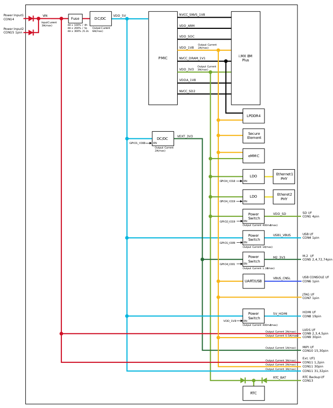

3.4.8.5. 電源回路の構成
Armadillo-IoT ゲートウェイ G4の電源回路の構成は図3.55「電源回路の構成」のとおりです。
images/block-power.svg
図3.55 電源回路の構成

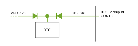

表3.12「型番とリビジョンの対応」に示す製品リビジョンより前のRTC回路の電源は図3.56「RTC回路部分の電源構成」のように接続されています。
表3.12 型番とリビジョンの対応
型番 製品リビジョン
AGX4500-C00Z
製品リビジョン『C』より前
AGX4500-U00Z
AGX4520-C02Z
製品リビジョン『B』より前
AGX4520-C03Z
AGX4500-C03Z
AGX4500-U03Z
images/block-power-rtc-old.svg
図3.56 RTC回路部分の電源構成

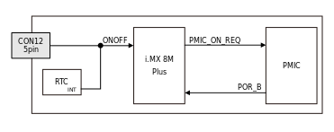

Armadillo-IoT ゲートウェイ G4のハードウェアリセットには、 I2Cによるリセット[7]、 ウォッチドッグタイマーによるリセット、 JTAGインターフェースのPMIC_RST_B信号(CON7 2ピン)によるリセットの3つがあります。
パワーマネジメントICが、ハードウェアリセットを検知すると、 POR_B信号をアサートして電源オフシーケンスを開始し、 VIN、VDD_5V、NVCC_SNVS_1V8以外の電源を切断します。 I2Cによるリセット、ウォッチドッグタイマーによるリセットの場合、 電源オフシーケンスが終わった250ms後に電源オンシーケンスを開始し、電源が再投入されます。 PMIC_RST_B信号によるリセットの場合、PMIC_RST_B信号がディアサートされた250ms後に 電源オンシーケンスを開始し、電源が再投入されます。 PMIC_RST_B信号によりリセットするためには、50ミリ秒以上、 Lowレベルを保持する必要があります。
3.4.8.9. 外部からの電源制御
  • ONOFFピンからの電源制御
    拡張インターフェースのONOFF信号(CON12 5ピン)およびリアルタイムクロックの割り込み信号は、 i.MX 8M PlusのONOFFピンに接続されています。
    images/block-onoff.svg
    図3.60 ONOFF回路の構成

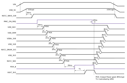

    ONOFF信号を一定時間以上、Lowレベルとすることで、 i.MX 8M Plusのオン状態、オフ状態を切り替えることができます。 オン状態になると、PMIC_ON_REQ信号がアサートされ、 ソフトウェアからの制御で電源切断しているものを除いて、すべての電源が供給されます。 オフ状態になると、PMIC_ON_REQ信号がディアサートされ、 VIN、VDD_5V、NVCC_SNVS_1V8以外の電源が切断されます。 オン状態からオフ状態に切り替える場合は5秒以上、 オフ状態からオン状態に切り替える場合は500ミリ秒以上、Lowレベルを保持する必要があります。
    表3.13 オン状態、オフ状態を切り替えする際のLowレベル保持時間
    状態 Lowレベル保持時間
    オン状態からオフ状態
    5秒以上
    オフ状態からオン状態
    500ミリ秒以上
    ONOFF信号を制御する場合は、オープンドレイン出力等でGNDとショートする回路を接続してください。 オン状態およびオフ状態は、NVCC_SNVS_1V8が供給されている限り、保持されます。

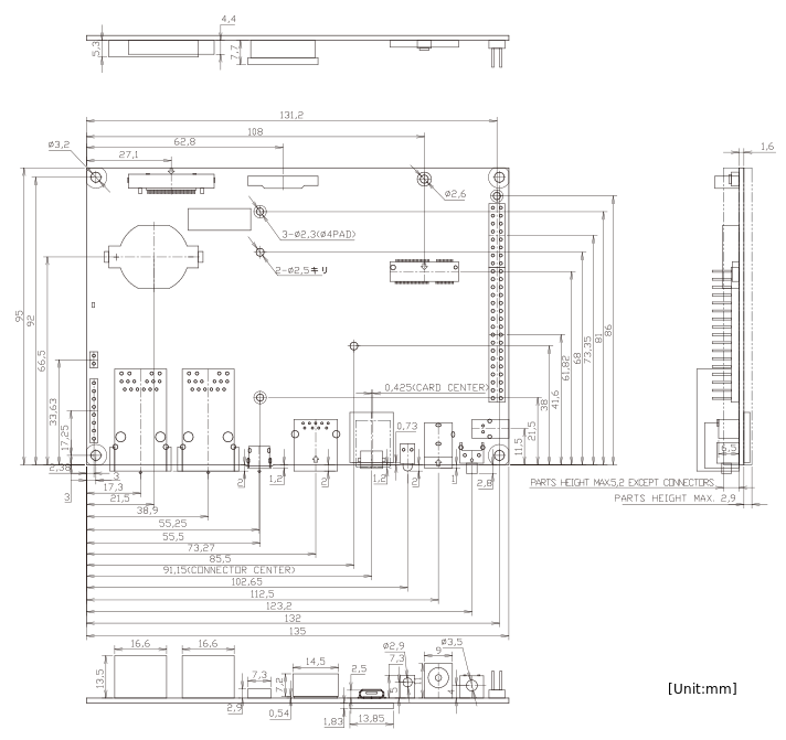

3.4.9. 形状図
3.4.9.1. 基板形状図
images/g4-dimension.svg
図3.61 基板形状図
images/g4-lte-dimension.svg
図3.62 基板形状図(LTE モデル 追加分)

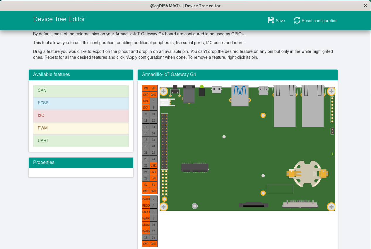

at-dtweb を利用して Device Tree をカスタマイズする方法を説明します。 at-dtweb では、 Web ブラウザ上のマウス操作でDevice Tree のファイルを生成することができます。 カスタマイズの対象は拡張インターフェース(CON11、CON12)です。
3.5.1. Linux カーネルソースコードの取得
3.5.2. at-dtweb のインストール
3.5.3. at-dtweb の起動
    図3.63 at-dtweb の起動開始
    図3.64 ボード選択画面
    図3.65 Linux カーネルディレクトリ選択画面
at-dtweb のバージョン が 2.7.0 以降の場合は、 Linux カーネルソースのバージョン v5.10.112-r0 以降を、 mkswu のバージョンは 3.15.at.6 以降を使用してください。
at-dtweb と mkswu のバージョンは以下のコマンドで調べることができます。
[ATDE ~]$ dpkg -l at-dtweb mkswu
||/ 名前           バージョン   アーキテクチ 説明
ii  at-dtweb       2.7.0        all          Device Tree editor for Atmark Techno products
ii  mkswu          3.15.at.6-1  all          build SWU images for armadillo base OS
  1. at-dtweb の起動完了
    図3.66 at-dtweb 起動画面
3.5.4. Device Tree をカスタマイズ
3.5.4.1. 機能の選択

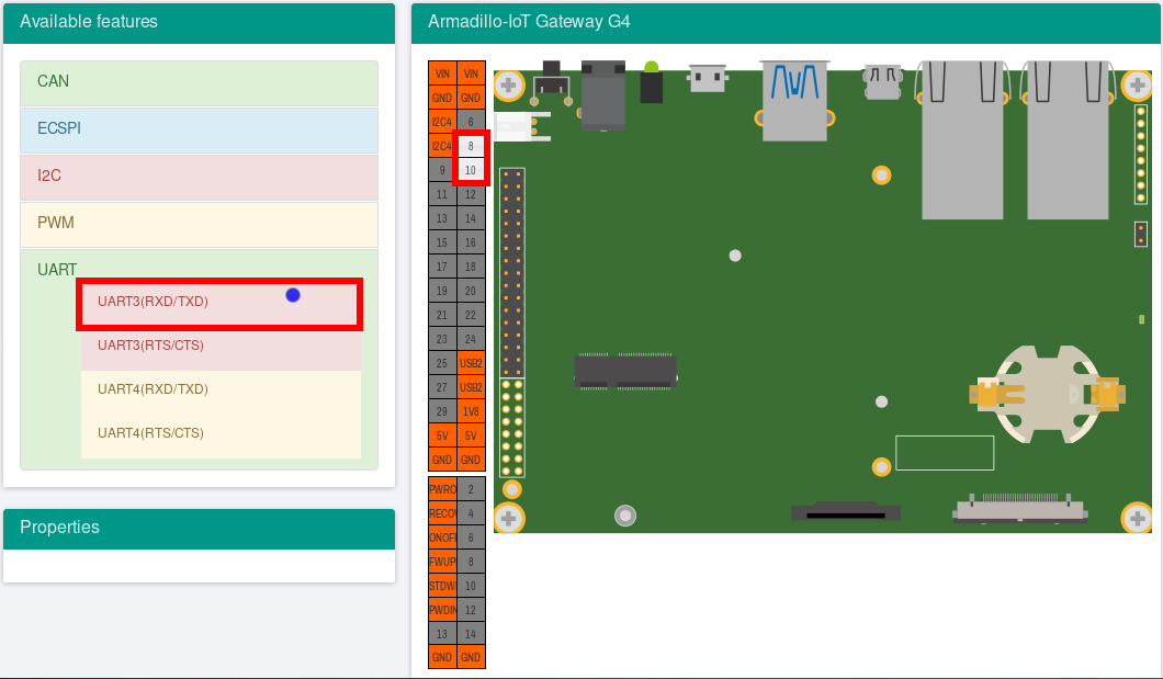

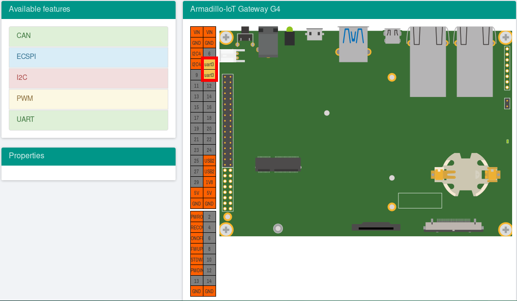

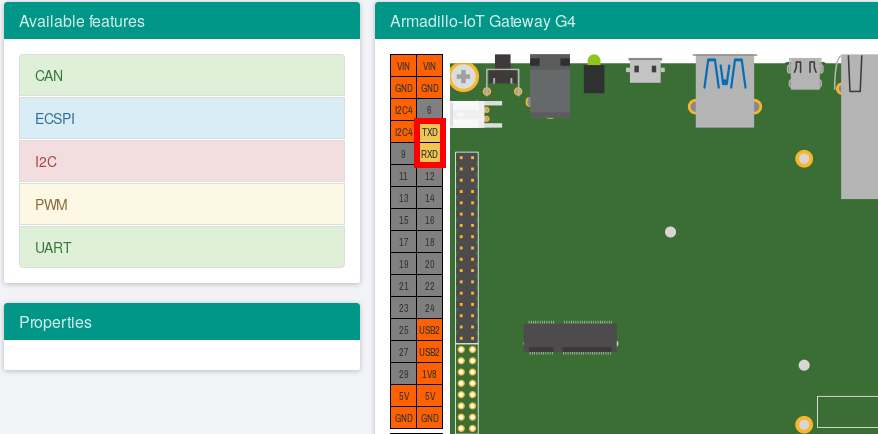

機能の選択は、ドラッグ&ドロップで行います。画面左上の「Available features」から有効にしたい機能をドラッグし、画面右側の「Armadillo-IoT Gateway G4」の白色に変化したピンにドロップします。例として CON11 8/10 ピンを UART3(RXD/TXD) に設定します。
図3.67 UART3(RXD/TXD) のドラッグ
図3.68 CON11 8/10 ピンへのドロップ
3.5.4.2. 信号名の確認
画面右側の「Armadillo-IoT Gateway G4」にドロップして設定したピンを左クリックすると信号名が表示されます。 どのピンがどの信号に対応しているのかを確認することができます。
図3.69 信号名の確認

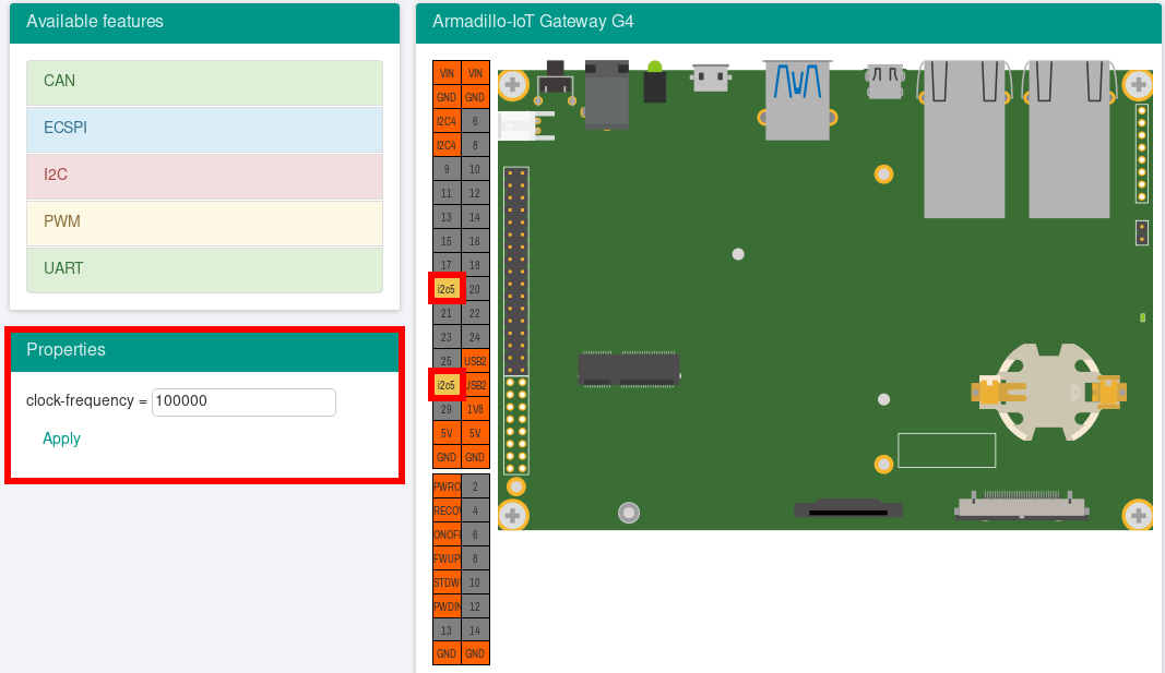

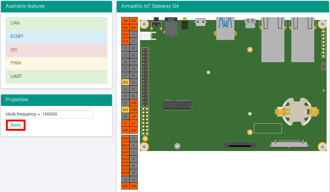

3.5.4.3. プロパティの設定
いくつかの機能にプロパティを設定することができます。画面右側の「Armadillo-IoT Gateway G4」に選択した機能を左クリックすると、画面左下の「Properties」からプロパティを選択することができます。
図3.70 プロパティの設定
図3.71 プロパティの保存
3.5.4.4. 機能の削除

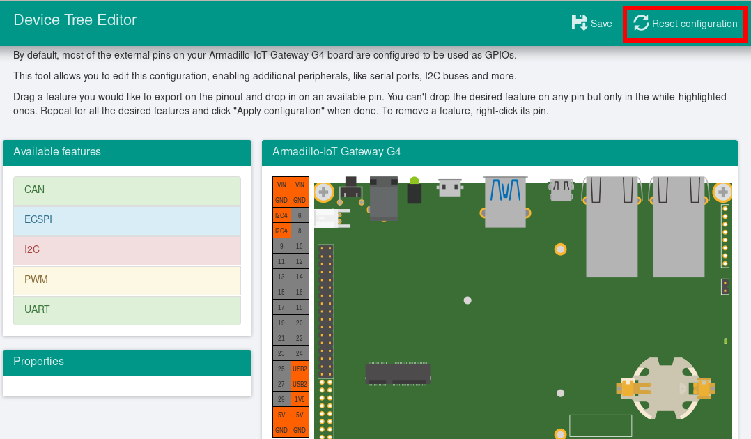

全ての機能を削除する場合は、画面右上の「Reset configuration」をクリックします。機能ごとに削除する場合は、画面右側の「Armadillo-IoT Gateway G4」のピンを右クリックして「Remove」をクリックします。
図3.72 全ての機能の削除
図3.73 I2C5(SCL/SDA) の削除

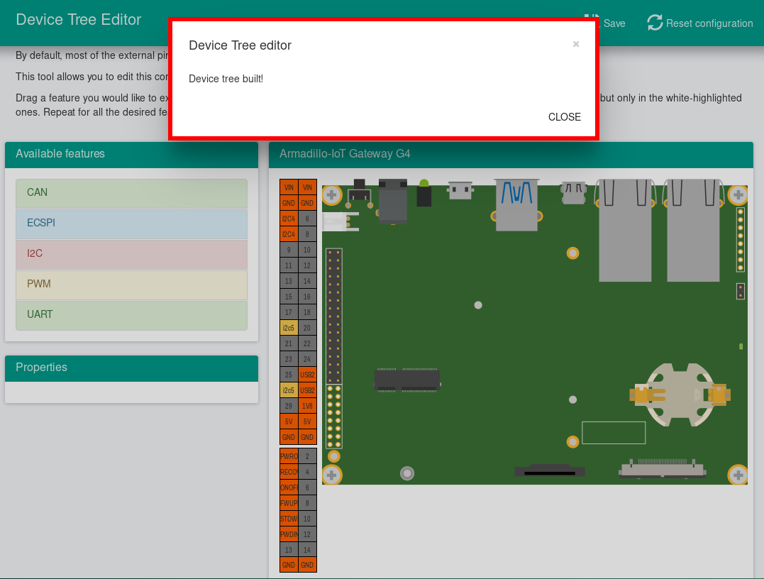

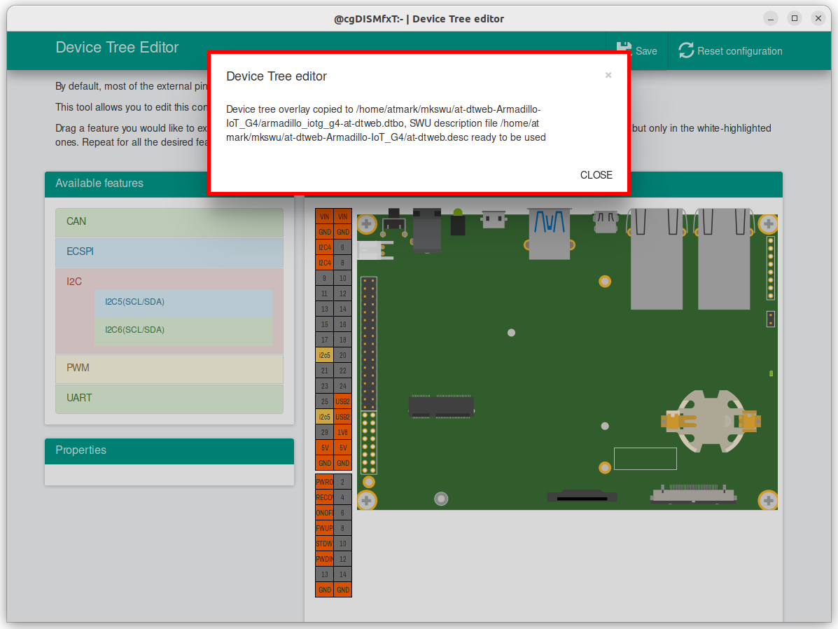

3.5.4.5. Device Tree のファイルの生成
図3.74 dtbo/desc の生成
図3.75 dtbo/desc の生成完了
ビルドが完了するとホームディレクトリ下の mkswu/at-dtweb-Armadillo-IoT_G4 ディレクトリに、 DTB overlays ファイル(dtboファイル)と desc ファイルが生成されます。 Armadillo-IoT ゲートウェイ G4 本体に書き込む場合は、mkswu コマンドで desc ファイルから SWU イメージを生成してアップデートしてください。
[ATDE ~]$ ls ~/mkswu/at-dtweb-Armadillo-IoT_G4

図3.79「Armadillo-IoT ゲートウェイ G4のインターフェース」にArmadillo-IoT ゲートウェイ G4の各インターフェースの位置を、表3.14「Armadillo-IoT ゲートウェイ G4 インターフェース一覧」に各インターフェースの概要を示します。 LTEモデルで追加となるインターフェースに関しては、図3.80「Armadillo-IoT ゲートウェイ G4 インターフェース LTEモデル追加分」表3.15「Armadillo-IoT ゲートウェイ G4 インターフェース一覧 LTEモデル追加分」を 参照してください。
images/g4-interface-details-wlan.svg
図3.79 Armadillo-IoT ゲートウェイ G4のインターフェース

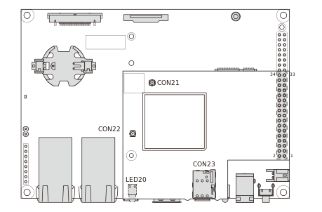

images/g4-lte-interface-details.svg
図3.80 Armadillo-IoT ゲートウェイ G4 インターフェース LTEモデル追加分

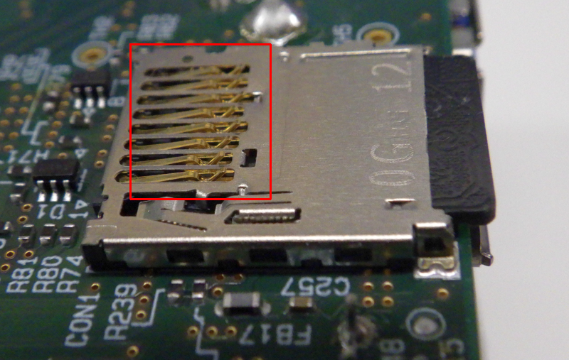

図3.81 CON1 microSDスロット 取り扱い上の注意事項

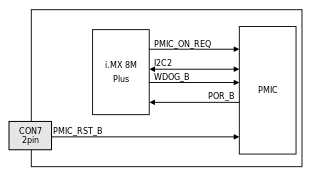

3.6.4. JTAG デバッガを使用する
CON7はJTAGデバッガを接続することのできるJTAGインターフェースです。
JTAGの詳細につきましては、NXP Semiconductorsのホームページからダウンロード可能な 『i.MX 8M Plus Applications Processor Reference Manual』をご参照ください。

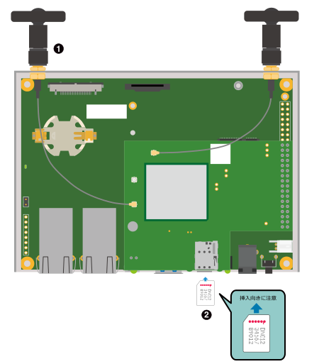

LTE+WLANモデル、WLANモデルの場合は、WLAN+BTコンボモジュールが接続されます。 WLAN+BTコンボモジュールには、アンテナケーブル接続用のレセプタクルが搭載されています。 MHF4のプラグを接続可能で、各レセプタクルの用途は以下のとおりです。
images/aw-xm458_receptacle.svg
図3.94 WLAN+BTコンボモジュール アンテナケーブル接続用レセプタクルの配置
表3.26 WLAN+BTコンボモジュール アンテナケーブル用レセプタクルの用途
インターフェース名 用途
CH1
無線LAN用(Main)
CH2
無線LAN用(Aux)
CH3
BT用

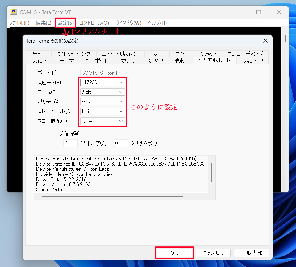

3.6.8. UART を使用する
3.6.8.1. ハードウェア仕様
Armadillo-IoT ゲートウェイ G4のUARTは、i.MX 8M PlusのUART(Universal Asynchronous Receiver/Transmitter)を利用しています。
Armadillo-IoT ゲートウェイ G4では、USBシリアル変換IC(CP2102N/Silicon Labs)経由でUART2に接続されています。
  • 信号レベル: VDD_1V8
    CON6はUSBコンソール用インターフェースです。
    表3.27 CON6 信号配列
    電源入力(VBUS_CNSL)
3.6.8.2. ソフトウェア仕様
UART2
/dev/ttymxc1
3.6.8.3. 使用方法
図3.98 シリアルインターフェースを扱うためのコンテナ作成例
図3.99 setserial コマンドによるシリアルインターフェイス設定の確認例
表3.29 CON9 搭載コネクタと対向コネクタ例
名称 型番 メーカー 備考
FX15S-31S-0.5SH
許容電流 0.5A(端子1本あたり)
対向コネクタ
FX15S-31P-C
シェル付きシールド強化タイプ(AWG30~AWG32対応)
FX15SW-31P-C
シェル付きシールド強化タイプ(AWG28~AWG30対応)
コンタクト
FX15-3032PCFB
適用電線AWG30~AWG32
FX15-2830PCFB
適用電線AWG28~AWG30
接触不良や断線を防ぐため、コンタクトは汎用工具ではなく専用工具で圧着することをお勧めします。 コンタクトとコネクタの選定前に、工具をご確認ください。
表3.30 CON9 信号配列
ピン番号 ピン名 I/O 説明 電圧グループ
電源出力(VIN)
電源出力(VIN)
電源出力(VIN)
電源出力(VIN)
I2Cクロック、i.MX 8M PlusのI2C4_SCLピン、CON11 5ピンに接続、 基板上で4.7kプルアップ(VDD_1V8)

拡張インターフェース(CON11、CON12)で GPIO を最大 34 ボート拡張することが可能です。 拡張インターフェースの仕様については「CON11、 CON12(拡張インターフェース)」を参照してください。

主に拡張インターフェース(CON11、CON12)で I2C を最大3ポート拡張することが可能です。 拡張インターフェースの仕様については「CON11、 CON12(拡張インターフェース)」を参照してください。 信号線はi.MX 8M PlusのI2Cコントローラ(I2C4、I2C5、I2C6)に接続されています。

拡張インターフェース(CON11)で SPI を最大 2 ボート拡張することが可能です。 拡張インターフェースの仕様については「CON11、 CON12(拡張インターフェース)」を参照してください。

拡張インターフェース(CON11)で CAN を最大2ポート拡張することが可能です。 拡張インターフェースの仕様については「CON11、 CON12(拡張インターフェース)」を参照してください。 信号線はi.MX 8M PlusのFLEXCAN(FLEXCAN1、FLEXCAN2)に接続されています。

拡張インターフェース(CON11)で PWM を最大4ポート拡張することが可能です。 拡張インターフェースの仕様については「CON11、 CON12(拡張インターフェース)」を参照してください。

3.6.22. 起動デバイスを変更する
3.6.22.1. ハードウェア仕様
表3.39 ジャンパの状態と起動デバイス
JP1の状態 起動デバイス
ショート
microSD(CON1)
表3.40 JP1 信号配列
JP1_PU
基板上で4.7kΩプルアップ(VDD_1V8)

3.6.25. LTE を使用する
3.6.25.1. ハードウェア仕様
Armadillo-IoT ゲートウェイ G4 の LTE 搭載モデルには、3G/LTE モデム Quectel 製 EC25-J が搭載されています。
  • 3G/LTE 通信
  • リセットドライバによる EC25-J の電源制御
  • LEDによる状態確認
インターフェース仕様(CON21, CON22)
CON21 及び CON22 は3G/LTEモジュール用アンテナケーブルを接続するためのインターフェースです。
アンテナ端子にアンテナケーブルを接続する際、無理な力を加えると破壊の原因となりますので、十分にご注意ください。
インターフェース仕様(CON23)
CON23は、3G/LTEモジュール用nanoSIMインターフェースです。
表3.47 CON23 信号配列
SIM電源出力、3G/LTEモジュールのSIMインターフェースに接続
SIMリセット、3G/LTEモジュールのSIMインターフェースに接続
SIMクロック、3G/LTEモジュールのSIMインターフェースに接続
SIMデータ、3G/LTEモジュールのSIMインターフェースに接続
3G/LTE用アンテナおよびnanoSIMカード接続例については、図3.125「3G/LTE用アンテナおよびnanoSIMカード接続例」を参照してください。
images/g4-connection-sim.svg
図3.125 3G/LTE用アンテナおよびnanoSIMカード接続例
3G/LTE用アンテナ
nanoSIMカード ※nanoSIMカードはケースを開けた状態でのみ挿抜可能です。
CON23は活線挿抜に対応しておりません。nanoSIMカードの挿抜は、本製品の電源を切断した状態で行ってください。

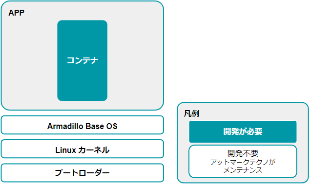

Armadillo-IoT ゲートウェイ G4 を用いた製品のソフトウェア設計は、一般的な組み込み開発と基本的には変わりません。 しかし、 Armadillo Base OS という独自OSを搭載しているため、ソフトウェアの設計には特有のポイントがいくつかあります。 本章では、それらの設計時に考慮すべき Armadillo Base OS 特有のポイントについて紹介していきます。
図3.131「開発者が開発するもの、開発しなくていいもの」は、 Armadillo Base OS 搭載製品において、開発者が開発するものと開発しなくていいものをまとめた図です。
図3.131 開発者が開発するもの、開発しなくていいもの

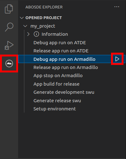

図3.137「ABOSDE で ローカルネットワーク上の Armadillo をスキャンする」 の赤枠で囲われているボタンをクリックすることで、 ローカルネットワーク上で ABOS Web が実行されている Armadillo をスキャンすることができます。
図3.137 ABOSDE で ローカルネットワーク上の Armadillo をスキャンする

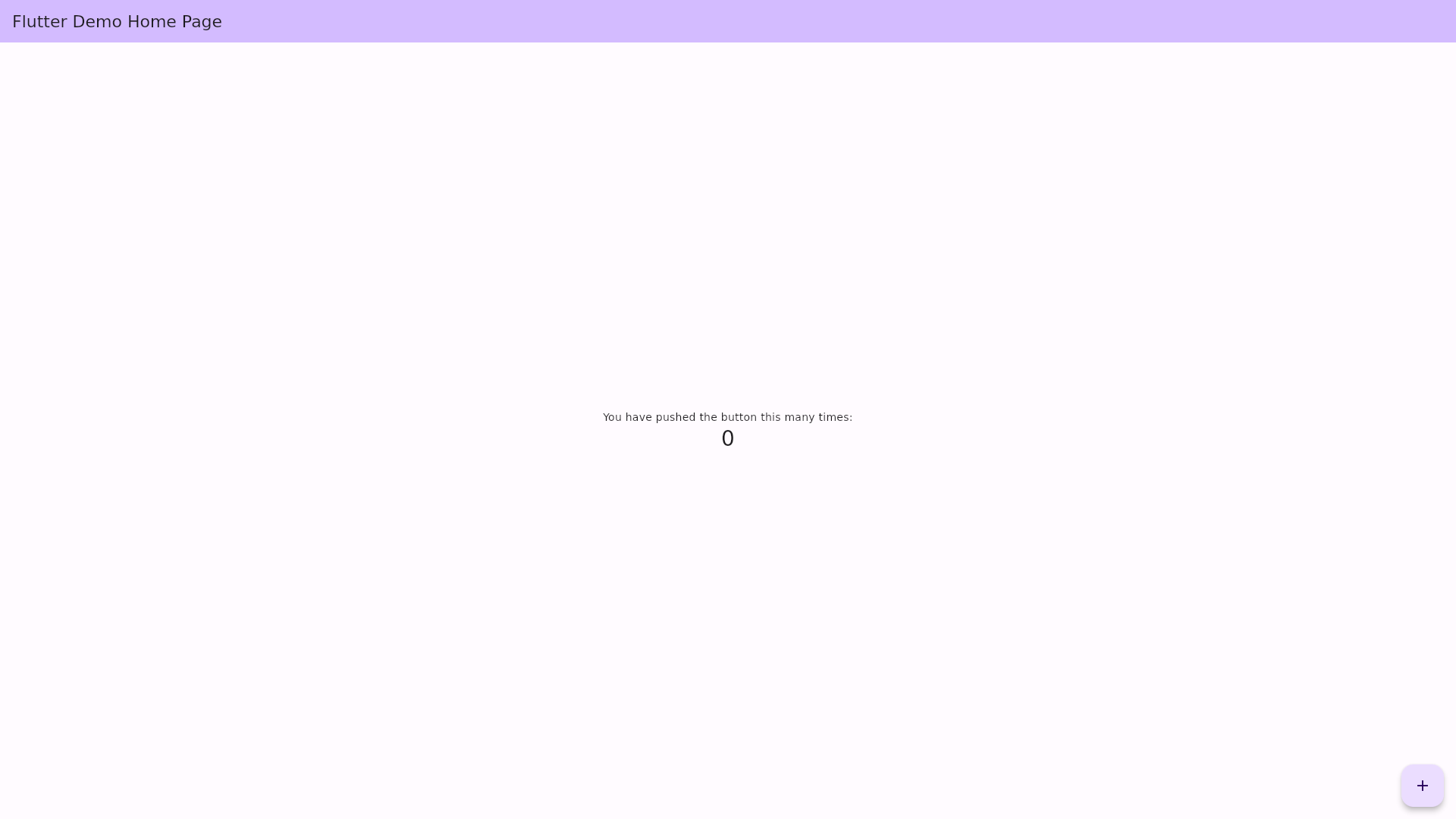

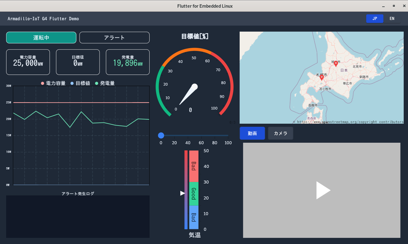

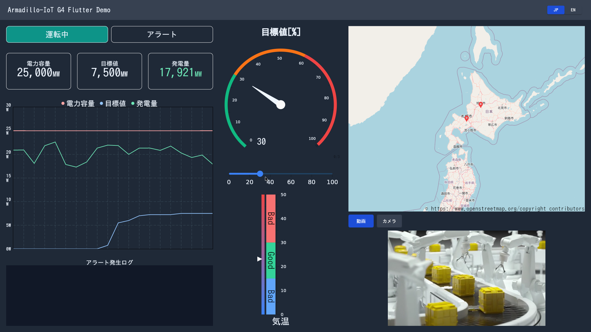

図3.172 Flutter Demo アプリケーションの画面

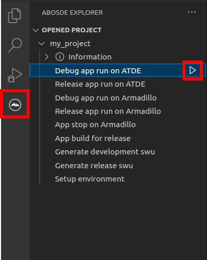

図3.198 my_project へ移動して VS Code を起動する。

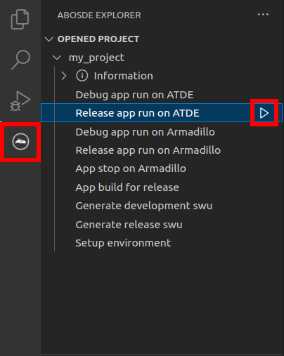

図3.199 ATDE 上で Debug モードでビルドしたアプリケーションを実行する
flutter-elinux をインストール後に初めてビルドを実行する時は、必要なファイルのダウンロード処理が行われるため、 アプリケーションが起動するまでに時間がかかります。
図3.200 起動したサンプルアプリケーション
図3.201 ATDE 上で Release モードでビルドしたアプリケーションを実行する

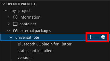

3.15.8.4. Bluetooth® Low Energy パッケージをインストールする
アプリケーションから Bluetooth® Low Energy を使用するために必要なパッケージは、 VS Code からインストールすることができます。
図3.205 Bluetooth® Low Energy パッケージをインストールする

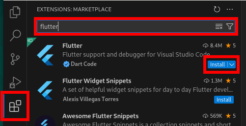

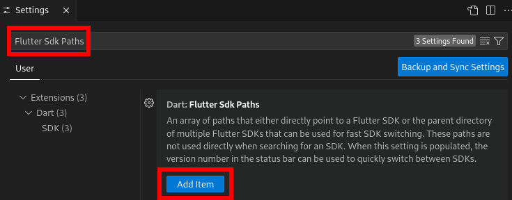

3.15.10.1. VS Code に Flutter エクステンションをインストールする
図3.215 Flutter エクステンションをインストールする
図3.216 Flutter Sdk Paths の設定画面を表示する
図3.217 Flutter Sdk Paths を設定する

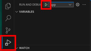

3.15.10.3. アプリケーションのデバッグを開始する
図3.218 デバッグを開始する
3.15.10.4. デバッガの機能
図3.219 デバッガのアイコン
デバッガの機能としては次のものがあります。
  • ブレークポイントの設定
    ブレークポイントで停止したところから再び実行を継続します。
    関数の中へ入ります。
    図3.214「ホットリロード機能を使う」 と同じ機能です。
    アプリケーションを再起動します。
    デバッグを終了します。

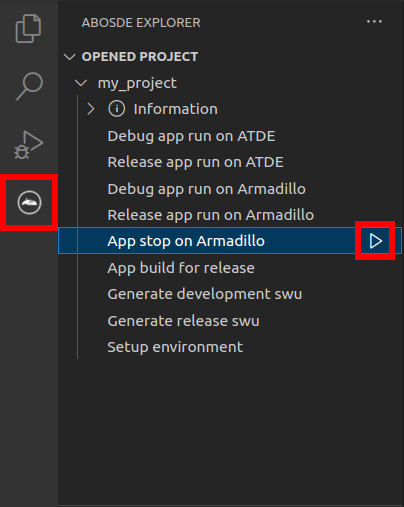

図3.253 アプリケーションを終了する

図3.285 Armadillo 上でアプリケーションを実行する
図3.286 実行時に表示されるメッセージ
図3.287 アプリケーションを終了する
