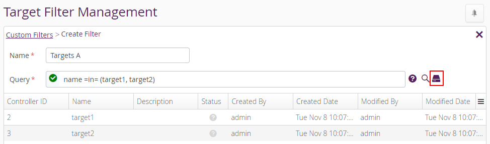

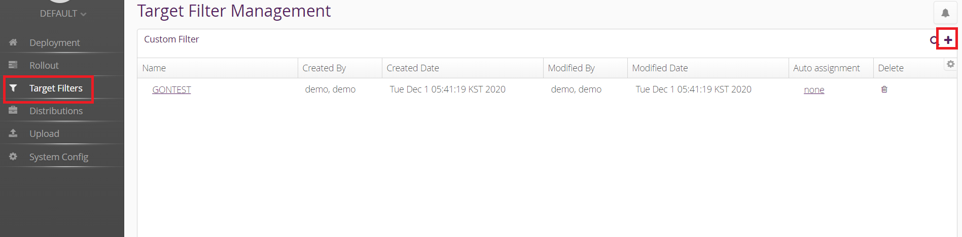

5.3.3. hawkBitサーバーから複数のArmadilloに配信する
      • Armadillo-IoT ゲートウェイ G4 開発用ツール から 「Hawkbit docker-composeコンテナ」 をダウンロードして展開してください。 この場合、以下に /usr/share/mkswu/hawkbit-compose を使う際に展開先のディレクトリとして扱ってください。
    図5.15 hawkBit コンテナのTLSなしの場合(テスト用)の実行例
    図5.16 hawkBit コンテナのTLSありの場合の実行例
5.3.3.1. hawkBit のアップデート管理を CLI で行う
5.3.3.2. SWU で hawkBit を登録する
