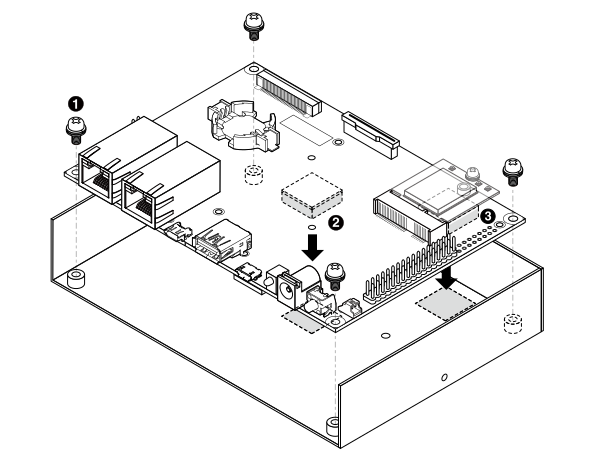

4.7.2. オプションケース(金属製)への組み付け

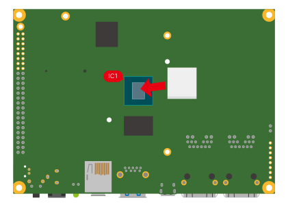

images/g4-metal-case-heat-sheet.svg
図4.23 オプションケース(金属製) 放熱シート貼付

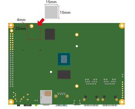

WLAN+BTコンボモジュールが搭載されたモデルの場合は、基板裏にもう1箇所放熱シートを貼り付けます。
images/g4-metal-case-heat-sheet-wlan.svg
図4.24 オプションケース(金属製) 放熱シート貼付(WLAN+BTコンボモジュール搭載モデル)

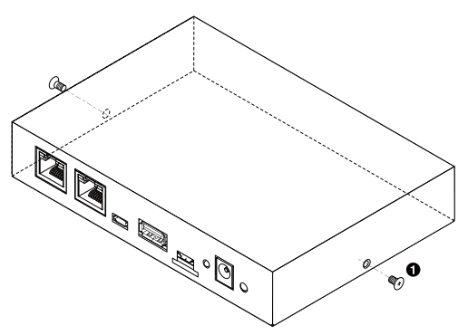

images/g4-metal-case-assy-bottom.svg
図4.25 オプションケース(金属製) ケース(下)ねじ止め

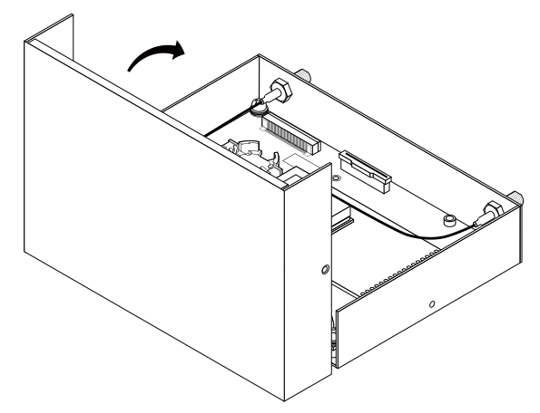

ケース(上)は、ケース(下)とフロント側を支点に嵌め合わせます。 このとき、コネクタ、スイッチ、LEDが曲がらないように注意しながら、 フロントに空いた穴に嵌めつつ閉めます。 LTEモデルの場合には、3G/LTEモジュールの熱をケースに伝導させて放熱する構造で設計しています。 3G/LTEモジュール上部に貼り付けられた放熱シートをケース(上)に接触させた状態で嵌め合わせます。
images/g4-metal-case-assy-top-bottom.svg
図4.26 オプションケース(金属製) ケース嵌め合わせ
