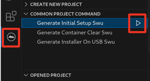

  • VS Code を使用した初期設定用 SWU の生成

図5.11 VS Code を起動する
図5.13 initial_setup.swu を作成する

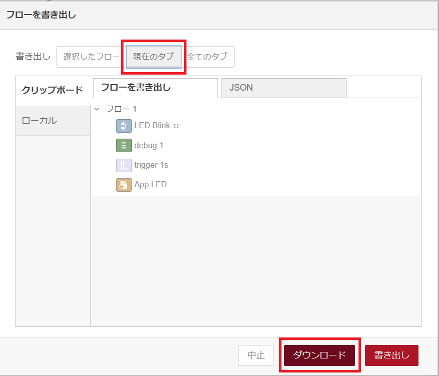

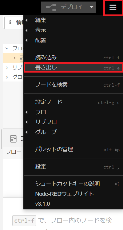

5.6.1. 更新用フローの取得
図5.23 フローの書き出し
図5.24 フローのダウンロード
