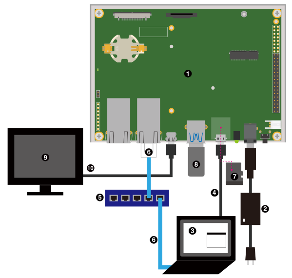

Armadillo-IoT ゲートウェイ G4と周辺装置の接続例を図3.2「Armadillo-IoT ゲートウェイ G4の接続例」に示します。
images/g4-connection.svg
図3.2 Armadillo-IoT ゲートウェイ G4の接続例
ACアダプタ(12V/3.0A)
ディスプレイ(HDMI対応)
HDMIケーブル

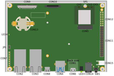

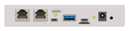

Armadillo-IoT ゲートウェイ G4のインターフェースレイアウトです。 各インターフェースの配置場所等を確認してください。
images/g4-wlan-interface-layout.svg
図3.3 インターフェースレイアウト (ケース内部)

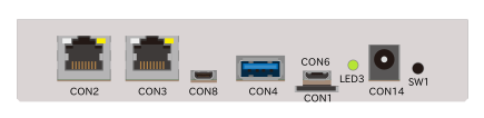

images/g4-interface-layout-front.svg
図3.4 インターフェースレイアウト (ケース正面)
表3.2 インターフェース内容
部品番号 インターフェース名 説明
microSDカード用のSDスロットです。外部ストレージが必要な場合や、microSDカードに配置したブートディスクイメージから起動する場合などに使用します。
LANインターフェース2
LANケーブル接続用のRJ-45コネクタです。有線LANを利用する場合に使用します。
LANインターフェース1
USBメモリやUSB接続デバイス接続用のUSB3.0 Type-Aコネクタです。外部ストレージが必要な場合や、USB接続の各種デバイスを使用する場合に使用します。
M.2インターフェース
無線LAN/BTモジュール接続用のM.2コネクタ(E-Key)です。無線LAN/BTコンボモジュール搭載モデルの場合は、無線LAN/BTコンボモジュールが接続されます。
USB microBケーブル接続用のUSB micro-Bコネクタです。コンソール入出力を利用する場合に使用します。
1列8ピン(2.54mmピッチ)のピンヘッダを搭載可能です。JTAGを利用する場合に使用します。
HDMIインターフェース
HDMI Type-Dケーブル接続用のHDMI Type-Dコネクタです。HDMI対応ディスプレイ等を利用する場合に使用します。
LVDSインターフェース
LVDS出力用31ピンコネクタです。LVDS対応ディスプレイ等を利用する場合に使用します。
MIPI-CSIインターフェース
MIPI CSI-2対応カメラ接続用の15ピン(1mmピッチ)FFCコネクタです。MIPI CSI-2対応カメラを利用する場合に使用します。
2列17ピン(2.54mmピッチ)のピンヘッダが搭載されています。機能拡張する場合に使用します。3G/LTEモジュール搭載モデルでは使用できません。
拡張インターフェース2
2列8ピン(2.54mmピッチ)のピンヘッダを搭載可能です。機能拡張する場合に使用します。
CR2032等のコイン形電池接続用の電池ボックスです。リアルタイムクロックのバックアップ給電が必要な場合に使用します。
電源入力インターフェース1
ACアダプタ接続用DCジャックです。付属のACアダプタからArmadillo-IoT ゲートウェイ G4へ電源供給する場合に使用します[a]
CON15
電源入力インターフェース2
電源入力用2ピン(2mmピッチ)ライトアングルコネクタです。ACアダプタ以外の電源装置かららArmadillo-IoT ゲートウェイ G4へ電源供給する場合に使用します[a]
起動モードを設定するための2ピン(2.54mmピッチ)ピンヘッダです。
ユーザーが利用可能なタクトスイッチです。
ユーザーLED
ユーザーが利用可能な砲弾タイプ(Φ3mm)の緑色LEDです。
電源LED
電源の入力状態を表示する表面実装タイプの緑色LEDです。
SP1
M.2用スタッド
無線LAN/BTモジュール接続用のスペーサー(M2、L=2.45mm)です。無線LAN/BTコンボモジュール搭載モデルの場合は、無線LAN/BTコンボモジュールのネジ止めに使用されます。
CH1
無線LANアンテナインターフェース1
無線LAN/BT用外付けアンテナケーブルを接続するための小型同軸コネクタです。
CH2
無線LANアンテナインターフェース2
CH3
BTアンテナインターフェース
[a] 電源入力インターフェース1と電源入力インターフェース2の両方から同時に電源供給することはできません。

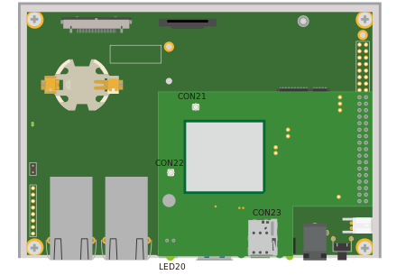

images/g4-lte-interface-layout.svg
図3.5 インターフェースレイアウト LTEモデル(ケース内部)

表3.3 インターフェース内容
部品番号 インターフェース名 説明
3G/LTEアンテナインターフェース1
3G/LTE用外付けアンテナケーブルを接続するための小型同軸コネクタです。
3G/LTEアンテナインターフェース2
nanoSIMインターフェース
nanoSIMカード用のnanoSIMスロットです。3G/LTEデータ通信を利用する場合に使用します。
LED20
3G/LTEステータス確認用LED
3G/LTE通信の状態を表示する砲弾タイプ(Φ3.4mm)の緑色LEDです。

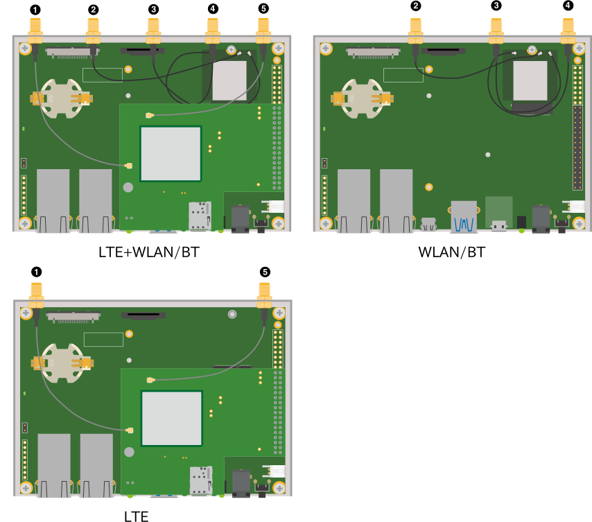

images/g4-ant-position.svg
図3.7 インターフェースレイアウト アンテナ接続位置
3G/LTE用外付けアンテナ接続、同軸コネクタ(SMA-J)、3G/LTE用Mainアンテナ
無線LAN/BT用外付けアンテナ接続、同軸コネクタ(RP-SMA-J)、無線LAN用Mainアンテナ
無線LAN/BT用外付けアンテナ接続、同軸コネクタ(RP-SMA-J)、無線LAN用Auxアンテナ
無線LAN/BT用外付けアンテナ接続、同軸コネクタ(RP-SMA-J)、BT用アンテナ
3G/LTE用外付けアンテナ接続、同軸コネクタ(SMA-J)、3G/LTE用Diversityアンテナ

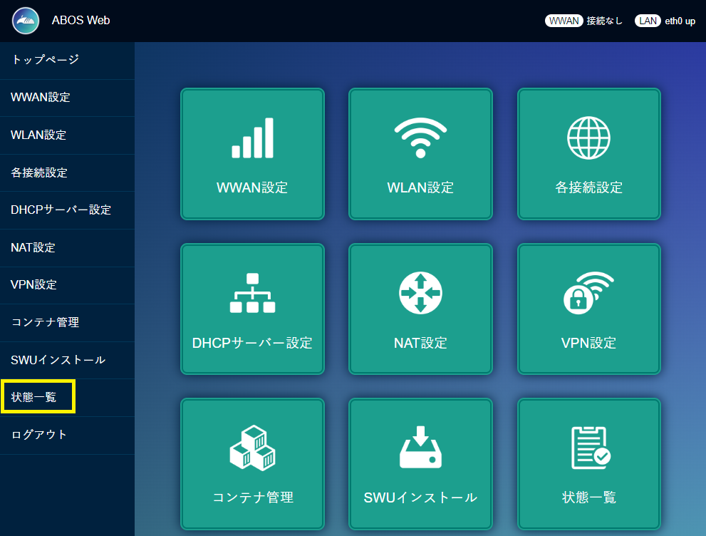

  1. Armadillo-IoT ゲートウェイ G4 を 「Node-RED コンテナをインストールする」 でセットアップを済ませた場合は ABOS Web が起動しています。 再起動がまだの場合は電源を再投入します。
    図3.8 パスワード登録画面
    図3.9 パスワード登録完了画面
  5. ログインします。
    図3.10 ログイン画面

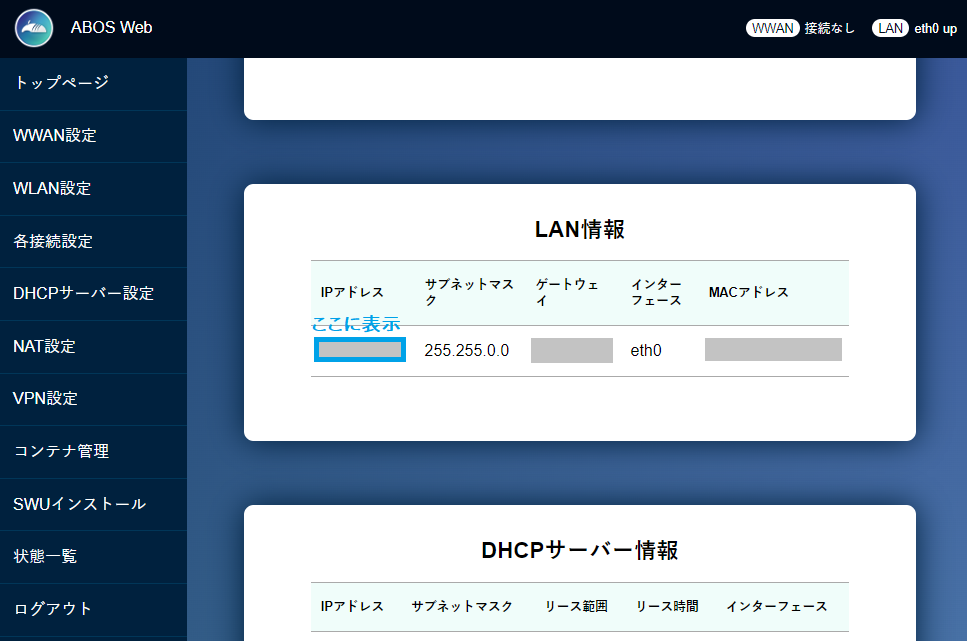

  6. 左のメニューから「状態一覧」を選択します。
    図3.11 状態一覧を選択
    図3.12 LAN 情報

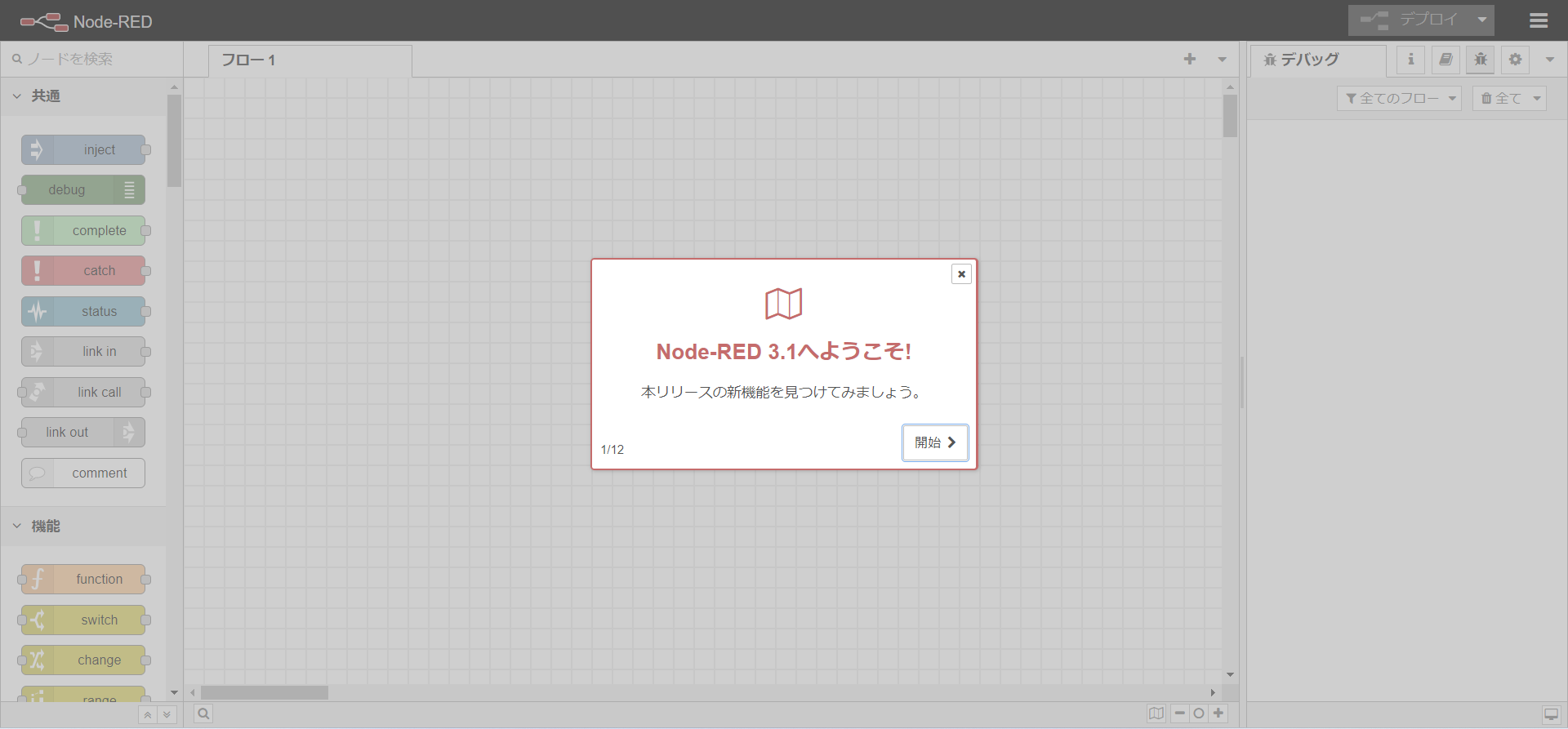

3.6. Node-RED に接続する
図3.23 初回起動時の Node-RED 画面
