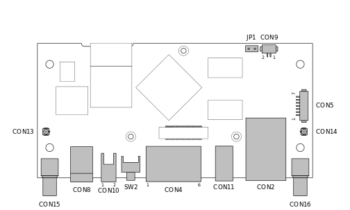

Armadillo-IoT メインユニット インターフェースレイアウト(A面)
図17.1 Armadillo-IoT メインユニット インターフェースレイアウト(A面)

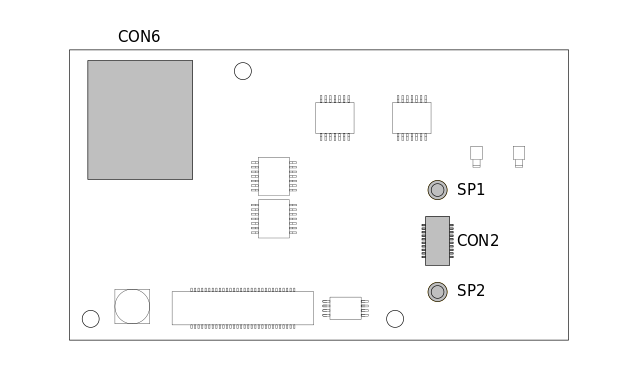

Armadillo-IoT メインユニット インターフェースレイアウト(B面)
図17.2 Armadillo-IoT メインユニット インターフェースレイアウト(B面)
表17.1 Armadillo-IoT メインユニット インターフェース一覧
部品番号インターフェース名型番メーカー
CON2LANインターフェース08B0-1X1T-36-FBel Fuse
CON4シリアルインターフェース1990779Phoenix Contact
CON5デバッグシリアルインターフェースDF13C-7P-1.25V(51)HIROSE ELECTRIC
CON8電源入力インターフェース1PJ-102AHSame Sky
CON9[a]RTCバックアップインターフェースDF13C-2P-1.25V(21)HIROSE ELECTRIC
CON10電源入力インターフェース2S02B-PASK-2(LF)(SN)J.S.T. Mfg.
CON11USBインターフェースUBAL-4R-D14-4S(LF)(SN)J.S.T. Mfg.
CON12microSDインターフェースSDHL-8BNS-K-363-A0-ETB(HF)J.S.T. Mfg.
CON13アンテナインターフェース3U.FL-R-SMT-1(10)HIROSE ELECTRIC
CON14アンテナインターフェース4U.FL-R-SMT-1(10)HIROSE ELECTRIC
CON15アンテナインターフェース1S-037COSMTEC RESOURCES
CON16アンテナインターフェース2S-037COSMTEC RESOURCES
SW2ユーザースイッチSKHHLUA010ALPS ELECTRIC
JP1起動デバイス設定ジャンパ2A-2PA-2.54DSA(71)HIROSE ELECTRIC
[a] 製品リビジョン『E』以降で搭載されています。
表17.1「Armadillo-IoT メインユニット インターフェース一覧」に記載した部品型番は、必ずしも搭載されていることを保証しているわけではありません。お手元の製品の搭載部品は、アットマークテクノ Armadillo サイトからダウンロード可能な、納入仕様書および変更履歴表にてご確認ください。

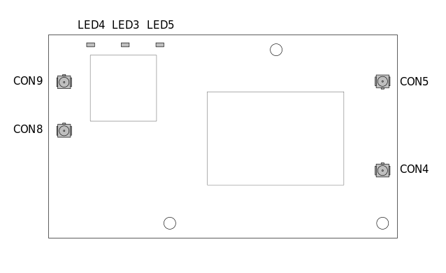

Armadillo-IoT サブユニット インターフェースレイアウト(A面)
図17.3 Armadillo-IoT サブユニット インターフェースレイアウト(A面)

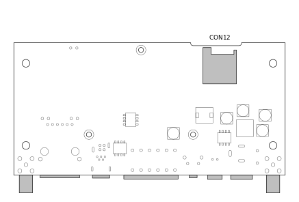

Armadillo-IoT サブユニット インターフェースレイアウト(B面)
図17.4 Armadillo-IoT サブユニット インターフェースレイアウト(B面)
表17.2 Armadillo-IoT サブユニット インターフェース一覧
部品番号インターフェース名型番メーカー
CON2Wi-SUNモジュールインターフェース20P3.0-JMCS-G-B-TF(N)J.S.T. Mfg.
CON4LTEアンテナインターフェース1U.FL-R-SMT-1(10)HIROSE ELECTRIC
CON5LTEアンテナインターフェース2U.FL-R-SMT-1(10)HIROSE ELECTRIC
CON6microSIMインターフェースSI62C-01200Shenzhen Atom Technology
CON8WLANアンテナインターフェース1U.FL-R-SMT-1(10)HIROSE ELECTRIC
CON9WLANアンテナインターフェース2U.FL-R-SMT-1(10)HIROSE ELECTRIC
LED3ユーザーLED3SML-D13M8WT86ROHM
LED4ユーザーLED4SML-D13M8WT86ROHM
LED5ユーザーLED5SML-D13M8WT86ROHM
SP1Wi-SUNモジュールスタッドTH-1.6-3.0-M2Mac-Eight
SP2Wi-SUNモジュールスタッドTH-1.6-3.0-M2Mac-Eight
表17.2「Armadillo-IoT サブユニット インターフェース一覧」に記載した部品型番は、必ずしも搭載されていることを保証しているわけではありません。お手元の製品の搭載部品は、アットマークテクノ Armadillo サイトからダウンロード可能な、納入仕様書および変更履歴表にてご確認ください。

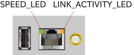

LANコネクタLED配置
図17.5 LANコネクタLED配置
表17.4 LANコネクタLED
名称状態説明
LINK_ACTIVITY_LED消灯リンクが確立されていない
点灯(黄色)リンクが確立されている
点滅(黄色)リンクが確立されており、データを送受信している
SPEED_LED消灯10Mbpsで接続されている
点灯(緑色)100Mbpsで接続されている
