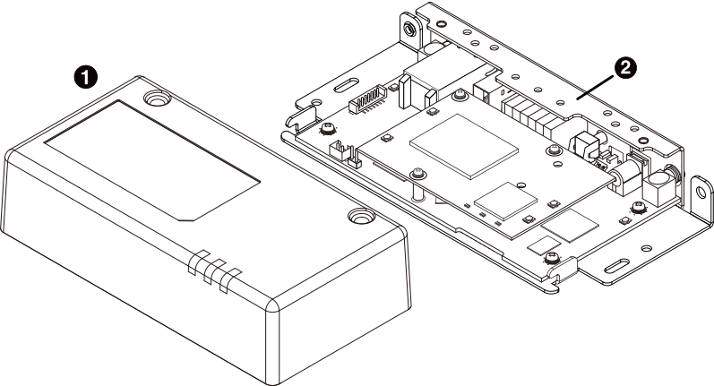

Armadillo-IoTゲートウェイG3Lの筐体は、基板を固定するためのブラケットと、基板を固定したブラケットを覆うケーストップの2つで構成されています。
筐体の構成
ブラケット
図4.1 筐体の構成

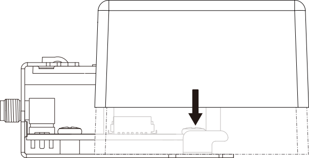

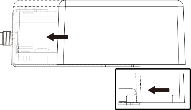

  2. ブラケットに載せたケーストップの下端とブラケットとの間に隙間ができないように注意して、ケーストップをブラケットの各種インターフェース実装面の側へとスライドさせます。 ケーストップの内側にある突起がブラケットの爪に引っ掛って止るところまでスライドさせてはめ込みます。
    ケーストップはめ込み
    図4.4 ケーストップはめ込み

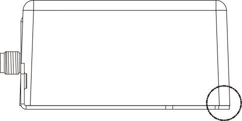

  3. ケーストップとブラケットの爪が正しくかみ合い、ケーストップとブラケットとの間に隙間ができていないことを確認します。
    ケーストップかみ合わせ確認
    図4.5 ケーストップかみ合わせ確認

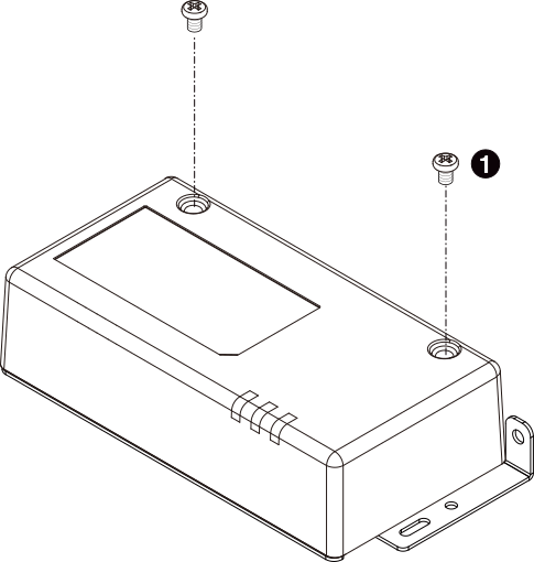

  4. 付属のネジ2本でネジ止めをして、ケーストップとブラケットを完全に固定します。 このとき、ケーストップ上面に2箇所あいている穴とブラケットのネジ穴の位置がずれていないことを確認してネジ止めしてください。
ケーストップのネジ止め
バインド小ねじ(M3、L=5mm)x2
図4.6 ケーストップのネジ止め
ネジを締める前に、ケーストップとブラケットの爪が正しく噛み合って、ケーストップとブラケットとの間に隙間ができていないことを必ず確認してください。隙間が有るままでネジを締めるとケーストップが破損する恐れがあります。 また、ネジをきつく締め過ぎると、ケーストップが破損する恐れがありますので、十分にご注意ください。

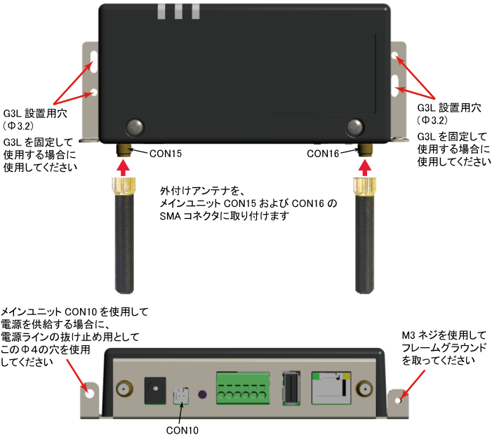

4.2.3. 各種取付

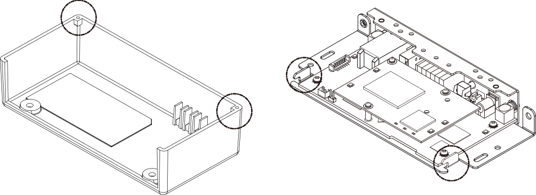

Armadillo-IoTゲートウェイG3L標準筐体への外付けアンテナの取付や、ブラケットに開けられた各種取付用の穴について、図4.7「各種取付」に示します。各種取付用の穴の位置については図18.1「筐体形状図」を参照してください。
各種取付
図4.7 各種取付
外付けアンテナを取り付ける際、無理な力を加えると破損の原因となりますので、十分に注意してください。

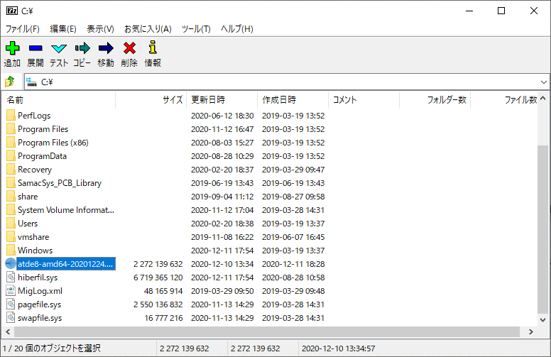

  1. 7-Zipのインストール
    7-Zipをインストールします。7-Zipは、圧縮解凍ソフト 7-Zip(https://7-zip.opensource.jp/)から取得可能です。

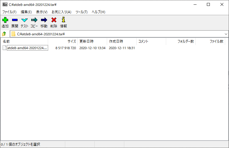

  2. 7-Zipの起動
  3. xz圧縮ファイルの選択

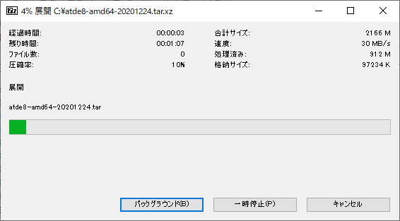

  4. xz圧縮ファイルの展開先の指定
  5. xz圧縮ファイルの展開

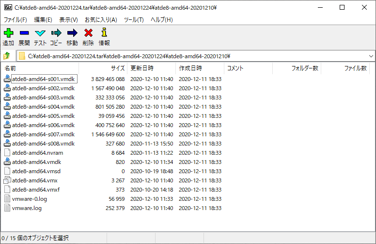

  6. tarアーカイブファイルの選択
    xz圧縮ファイルの展開が終了すると、tar形式のファイルが出力されます。

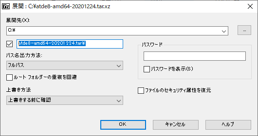

    tarアーカイブファイルを出力したのと同様の手順で、tarアーカイブファイルからATDEのデータイメージを出力します。tar形式のファイルを選択して「展開」をクリックし、「展開先」を指定して、「OK」をクリックします。
  7. 展開の完了確認

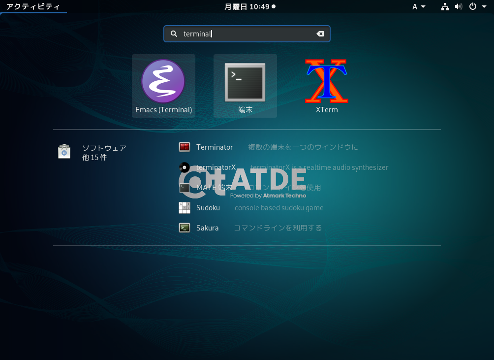

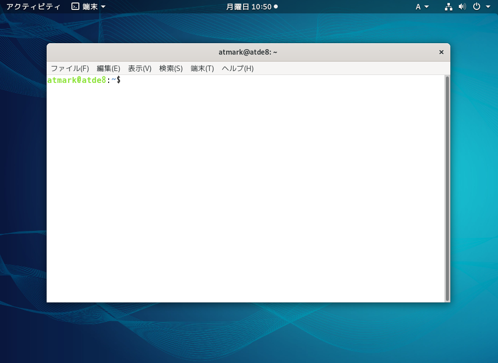

4.3.3. コマンドライン端末(GNOME端末)の起動
GNOME端末を起動するには、図4.8「GNOME端末の起動」のようにデスクトップ左上のアクティビティから「terminal」と入力し「端末」を選択してください。
GNOME端末の起動
図4.8 GNOME端末の起動
図4.9「GNOME端末のウィンドウ」のようにウィンドウが開きます。
GNOME端末のウィンドウ
図4.9 GNOME端末のウィンドウ

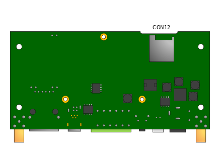

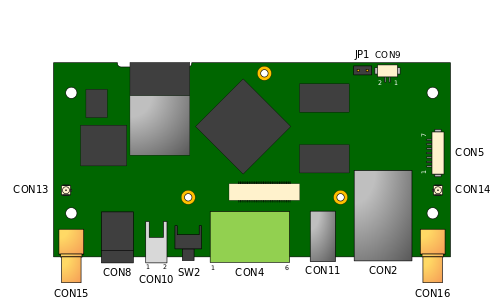

4.4. インターフェースレイアウト
Armadillo-IoT メインユニット インターフェースレイアウト(A面)
図4.13 Armadillo-IoT メインユニット インターフェースレイアウト(A面)
Armadillo-IoT メインユニット インターフェースレイアウト(B面)
図4.14 Armadillo-IoT メインユニット インターフェースレイアウト(B面)
表4.4 Armadillo-IoT メインユニット インターフェース内容
部品番号インターフェース名形状備考
CON2LANインターフェースRJ-45コネクタ
CON4シリアルインターフェース端子台6ピン(3.5mmピッチ)
CON5デバッグシリアルインターフェースピンヘッダ7ピン(1.25mmピッチ)挿抜寿命:40回 [a]
CON8電源入力インターフェース1DCジャック
対応プラグ:内径2.1mm
外径:5.5mm
CON9[b]RTCバックアップインターフェースピンヘッダ2ピン(1.25mmピッチ)挿抜寿命:20回 [a]
CON10電源入力インターフェース2ピンヘッダ2ピン(2mmピッチ)
CON11USBインターフェースType Aコネクタ
CON12microSDインターフェースmicroSDスロット
CON13アンテナインターフェース3小型同軸コネクタ挿抜寿命:20回 [a]
CON14アンテナインターフェース4小型同軸コネクタ挿抜寿命:20回 [a]
CON15アンテナインターフェース1同軸コネクタ
CON16アンテナインターフェース2同軸コネクタ
SW2ユーザースイッチタクトスイッチ
JP1起動バイス設定ジャンパピンヘッダ2ピン(2.54mmピッチ)
[b] 製品リビジョン『E』以降で搭載されています。

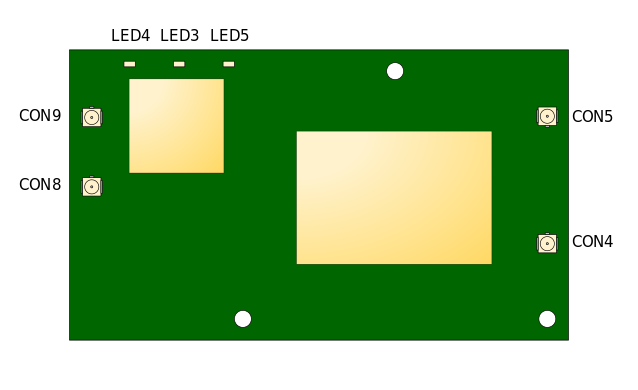

Armadillo-IoT サブユニット インターフェースレイアウト(A面)
図4.15 Armadillo-IoT サブユニット インターフェースレイアウト(A面)

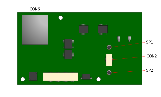

Armadillo-IoT サブユニット インターフェースレイアウト(B面)
図4.16 Armadillo-IoT サブユニット インターフェースレイアウト(B面)
表4.5 Armadillo-IoT サブユニット インターフェース内容

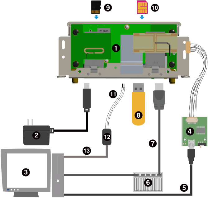

Armadillo-IoTゲートウェイG3Lと周辺装置の接続例を次に示します。
Armadillo-IoTゲートウェイG3Lの接続例
Armadillo-IoTゲートウェイ
ACアダプタ(12V) [6]
USBシリアル変換アダプタ [6]
USB2.0ケーブル(A-miniBタイプ) [6]
LANケーブル
microSIMカード
RS422/RS485ケーブル
RS422/RS485-RS232C変換アダプタ
RS232Cケーブル
図4.17 Armadillo-IoTゲートウェイG3Lの接続例

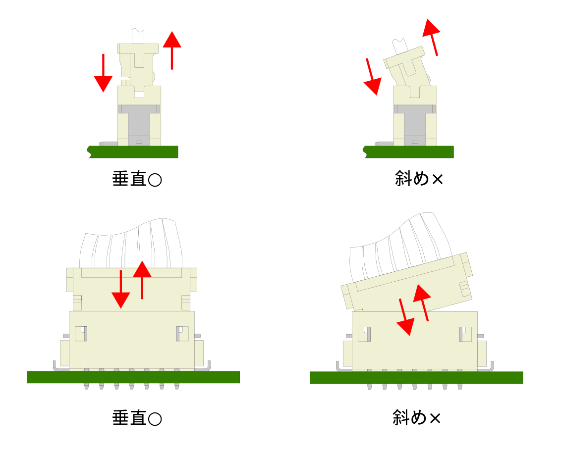

デバッグシリアルインターフェースへUSBシリアル変換アダプタを接続する際は、ケーブルの根本を軽く握り、指先でコネクタを押すようにして挿入してください。 取り外しの際は、全ケーブルが均等に引きぬかれるようにケーブルをつかみ、引き抜いてください。 また、基板に対して垂直に挿入・抜去してください。30°以上傾けた状態での斜め挿入・抜去は、端子変形、ケース破損の原因となります。
挿抜角度
図4.18 挿抜角度
