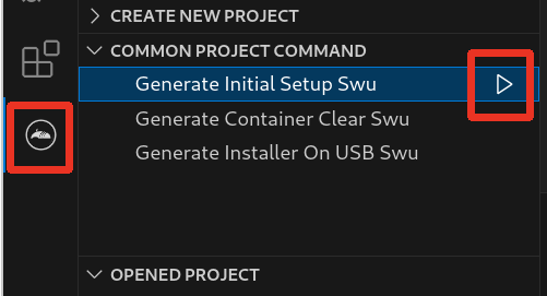

5.4.2. VS Code のセットアップ
5.4.2.1. ソフトウェアのアップデート
図5.11 VS Code を起動する
図5.13 initial_setup.swu を作成する
SWUイメージ自体を暗号化する場合に「y」を入力します。
図5.15 SWU インストール
図5.17 対象製品を選択する
USB メモリは vfat もしくは ext4 形式でフォーマットし、空き容量が 10GB 以上のものを使用してください。 Armadillo-IoT ゲートウェイ A9E への USB メモリのマウントは不要です。
図5.19 SWU インストール
完了後、USBメモリを抜いてください。 もし、エラーが出た場合はArmadillo-IoT ゲートウェイ A9Eの電源を再投入してやり直してください。

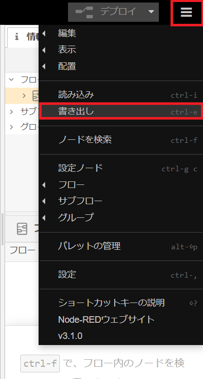

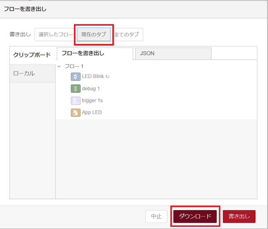

5.6.1. 更新用フローの取得
図5.23 フローの書き出し
図5.24 フローのダウンロード
