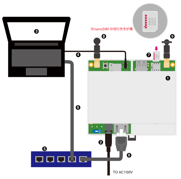

Armadillo-IoT ゲートウェイ A9Eと周辺装置の接続例を図3.2「Armadillo-IoT ゲートウェイ A9Eと周辺デバイスの接続例」に示します。
images/a9e-connection.svg
図3.2 Armadillo-IoT ゲートウェイ A9Eと周辺デバイスの接続例
ACアダプタ(12V/2A)
シリアル通信用USBケーブル(TypeA-TypeC)
nanoSIMカード
WLAN/BT/TH用外付けアンテナ
LTE用外付けアンテナ

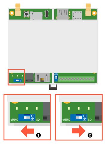

3.1.4. 起動デバイス設定スイッチについて
images/a9e-boot-sw.svg
図3.3 起動デバイス設定スイッチの操作

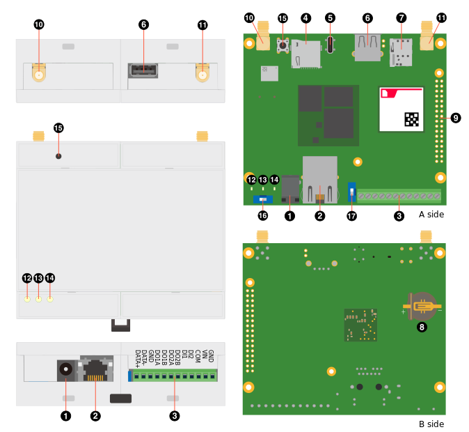

Armadillo-IoT ゲートウェイ A9E のインターフェースレイアウトです。一部のインターフェースを使用する際には、ケースを開ける必要があります。
images/a9e-layout-startup.svg
図3.4 Armadillo-IoT ゲートウェイ A9E インターフェースレイアウト
表3.2 各部名称と機能
番号 名称 形状 説明
DCジャック
Armadillo-IoT ゲートウェイ A9Eへの電源供給で使用します[a]。付属のACアダプタ(12V/2A)を接続します。対応プラグ:内径2.1mm、外形5.5mm
RJ-45コネクタ
端子台
絶縁入出力、RS-485通信する場合に使用します。Armadillo-IoT ゲートウェイ A9Eへの電源供給も可能です[a]
microSDスロット
外部ストレージが必要な場合や、ブートローダーを破壊してしまった時の復旧等で使用します。microSDカードを挿入します。
USB Type Cコネクタ
コンソール入出力を利用する場合に使用します。USB Type Cケーブルを接続します。
USB 2.0 Type-Aコネクタ
nanoSIMスロット
電池ボックス
ピンヘッダ34ピン(2.54mmピッチ)
機能拡張する場合に使用します。2.54mmピッチのピンヘッダを実装することができます。
WLAN/BT/THアンテナインターフェース
SMAコネクタ
WLAN、Bluetooth、THデータ通信を利用する場合に使用します。付属のWLAN/BT/TH用外付けアンテナを接続します。
SMAコネクタ
LTEデータ通信を利用する場合に使用します。付属のLTE用外付けアンテナを接続します。
LED(緑色、面実装)
電源の入力状態を表示する緑色LEDです。
LED(緑色、面実装)
アプリケーションの状態を表示する緑色LEDです。
LED(緑色、面実装)
LTE通信の状態を表示する緑色LEDです。
タクトスイッチ
ユーザーが利用可能なタクトスイッチです。
DIPスイッチ
起動デバイスを設定する時に使用します。
DIPスイッチ
RS-485通信の終端抵抗を設定する時に使用します。
[a] DCジャックと端子台の両方から同時に電源供給することはできません。

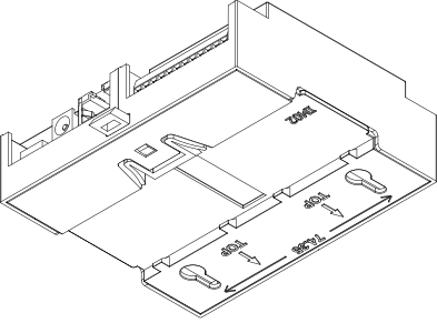

images/a9e-case-lock-step1.svg
図3.6 フック取り付け1
images/a9e-case-lock-step2.svg
図3.7 フック取り付け2

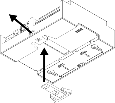

フックはツメで固定されていますので、図3.8「フックのツメ」を参考にツメを押しながらフックを引き出してください。
images/a9e-case-fook.svg
図3.8 フックのツメ

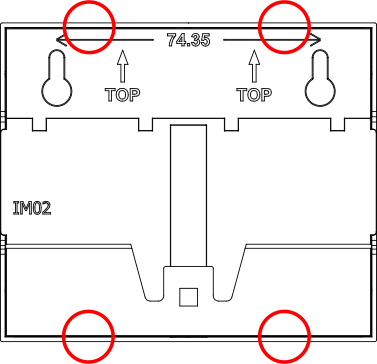

ケースボトムはツメ4か所で固定されていますので、図3.9「ケースボトムのツメ」を参考にマイナスドライバーをケースの隙間に差し込み順に外してください。
images/a9e-case-bottom.svg
図3.9 ケースボトムのツメ

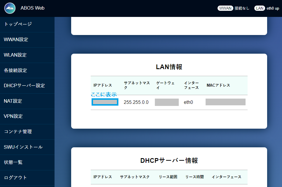

Node-RED の開発をするパソコンと Armadillo のネットワークを接続するために Armadillo-IoT ゲートウェイ A9E の IP アドレスを取得または設定します。
  1. Armadillo-IoT ゲートウェイ A9E を 「Node-RED コンテナをインストールする」 でセットアップを済ませた場合は ABOS Web が起動しています。 再起動がまだの場合は電源を再投入します。
    図3.11 パスワード登録画面
    図3.12 パスワード登録完了画面
  5. ログインします。
    図3.13 ログイン画面

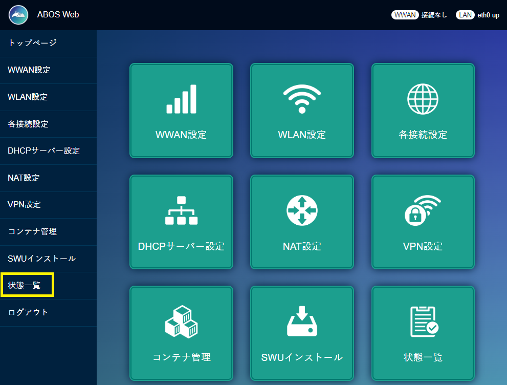

  6. 左のメニューから「状態一覧」を選択します。
    図3.14 状態一覧を選択
    図3.15 LAN 情報

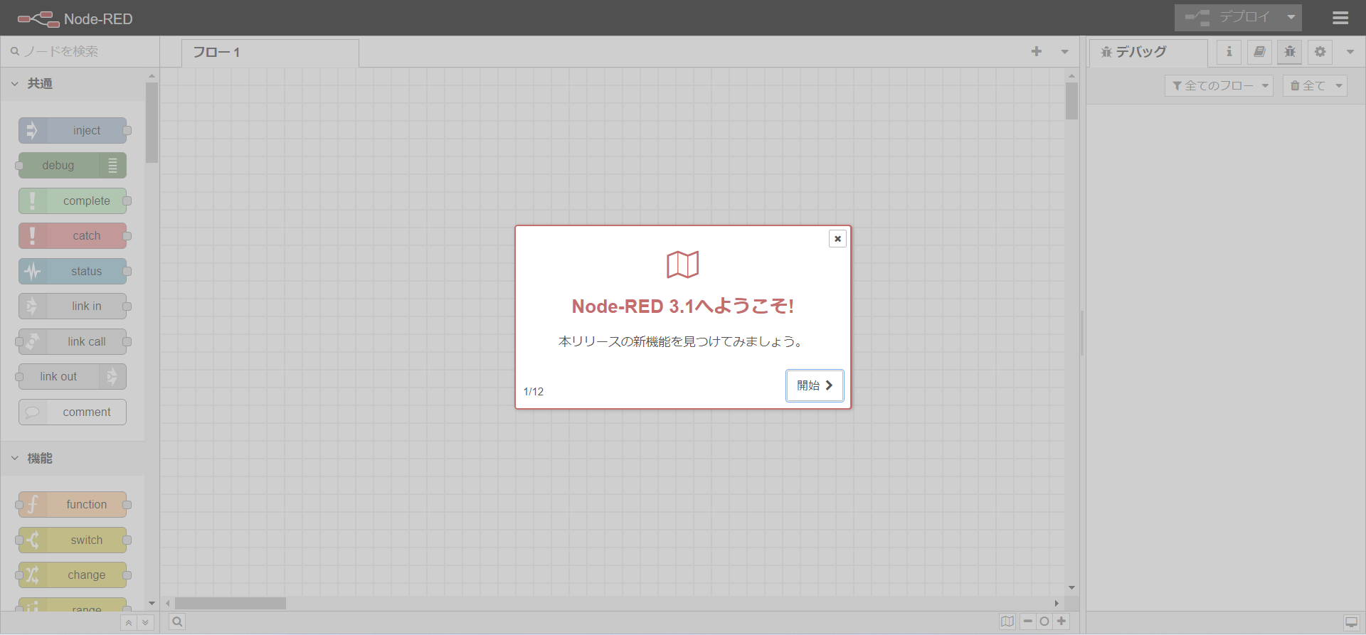

3.7. Node-RED に接続する
図3.26 初回起動時の Node-RED 画面
