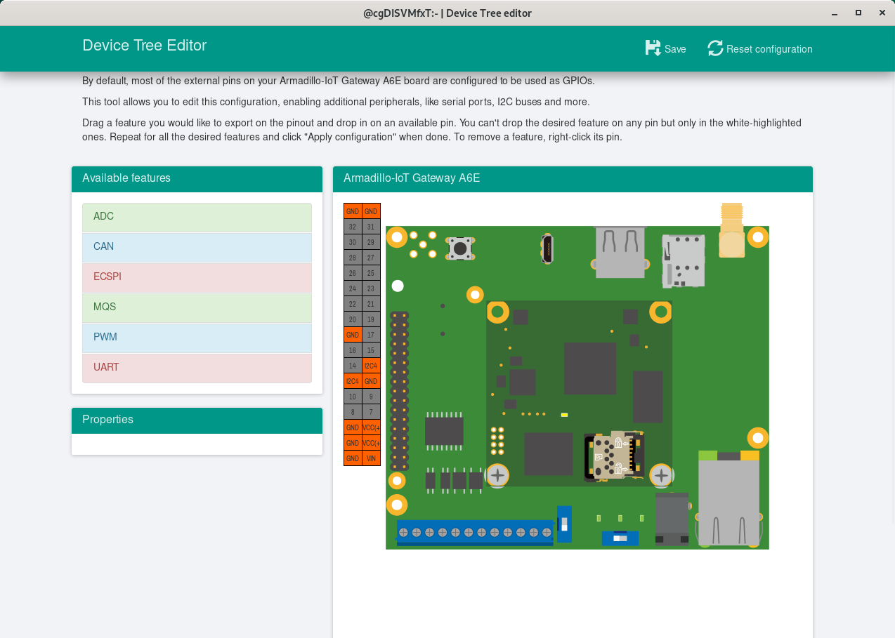

    図6.211 at-dtweb の起動開始

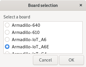

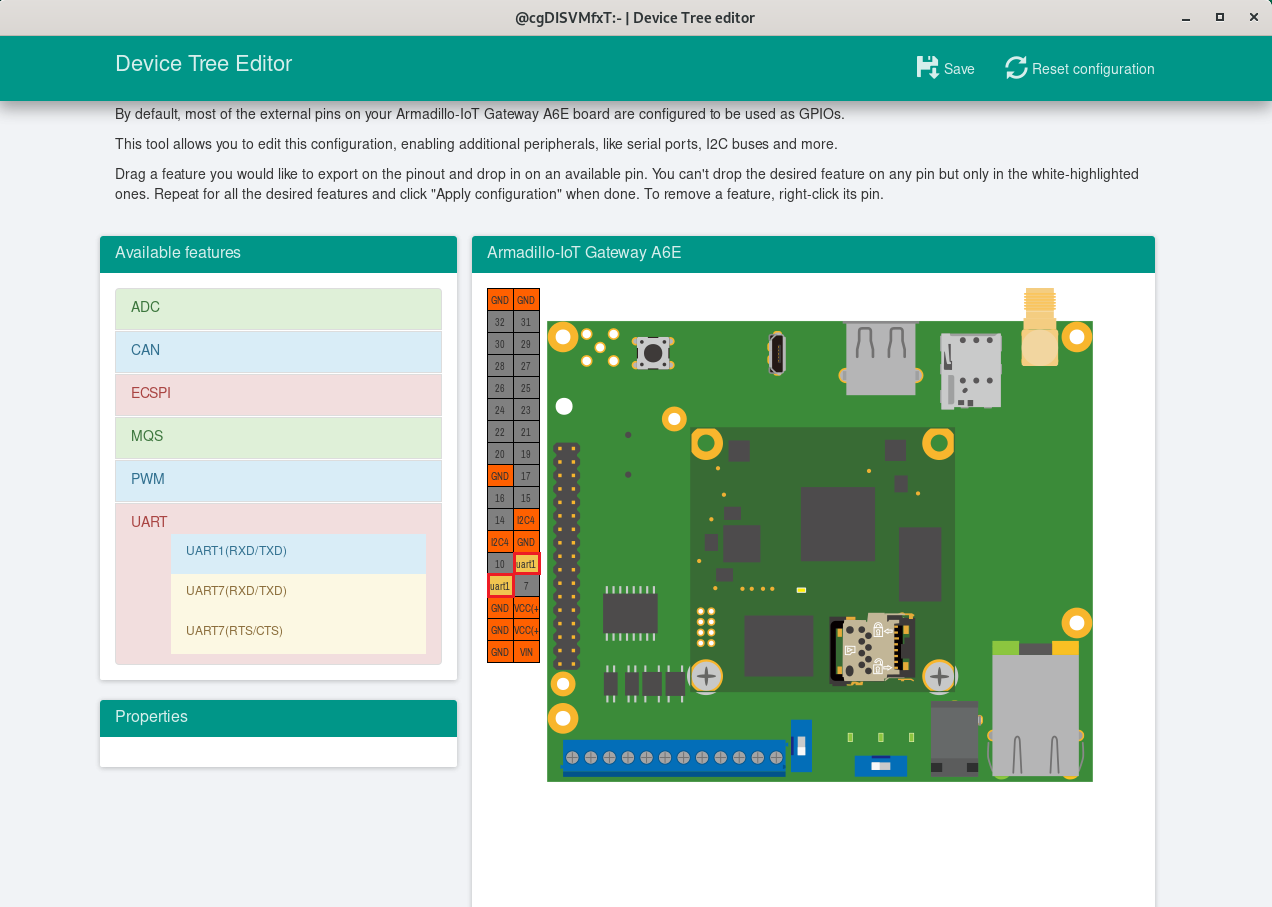

    図6.212 ボード選択画面
    図6.213 Linux カーネルディレクトリ選択画面

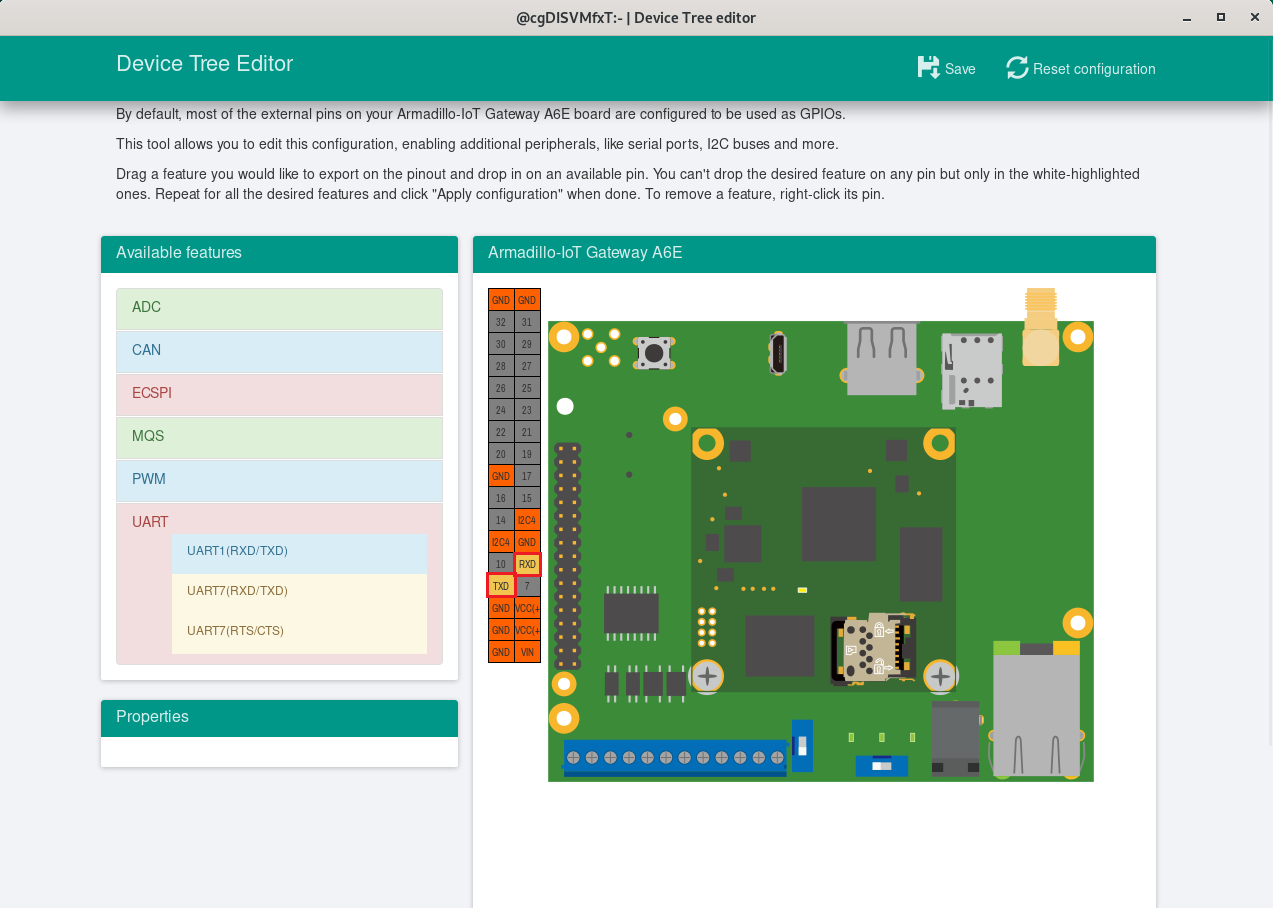

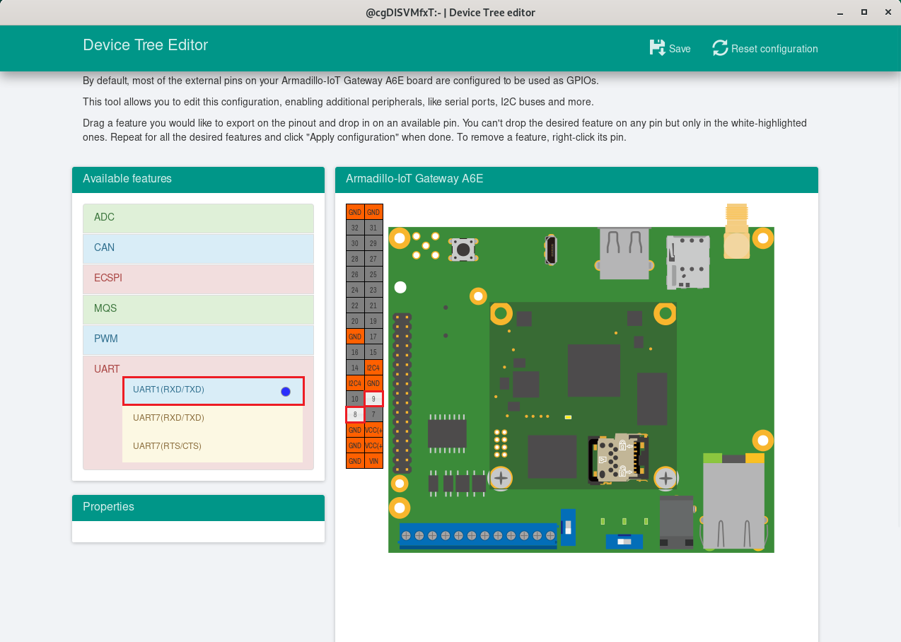

    図6.214 at-dtweb 起動画面
6.29.3. Device Tree をカスタマイズ
6.29.3.1. 機能の選択

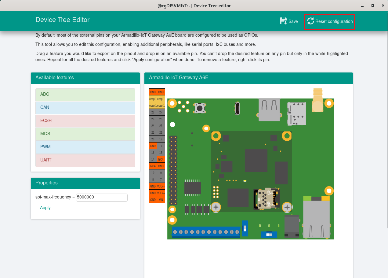

図6.215 UART1(RXD/TXD) のドラッグ
図6.216 CON8 8/9 ピンへのドロップ
6.29.3.2. 信号名の確認
図6.217 信号名の確認
6.29.3.3. プロパティの設定
図6.218 プロパティの設定
図6.219 プロパティの保存

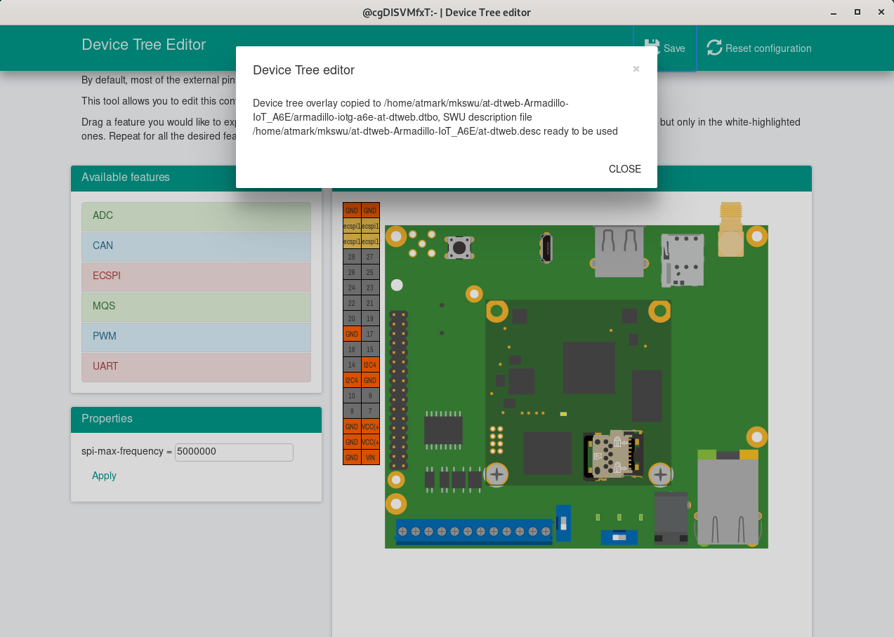

6.29.3.5. dtbo/desc の生成
図6.222 dtbo/desc ファイルの生成
図6.223 dtbo/desc の生成完了

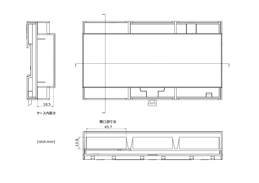

images/9M_Case_layout.svg
図6.281 形状図 ケース外形(トップとボトムを組み合わせた状態)

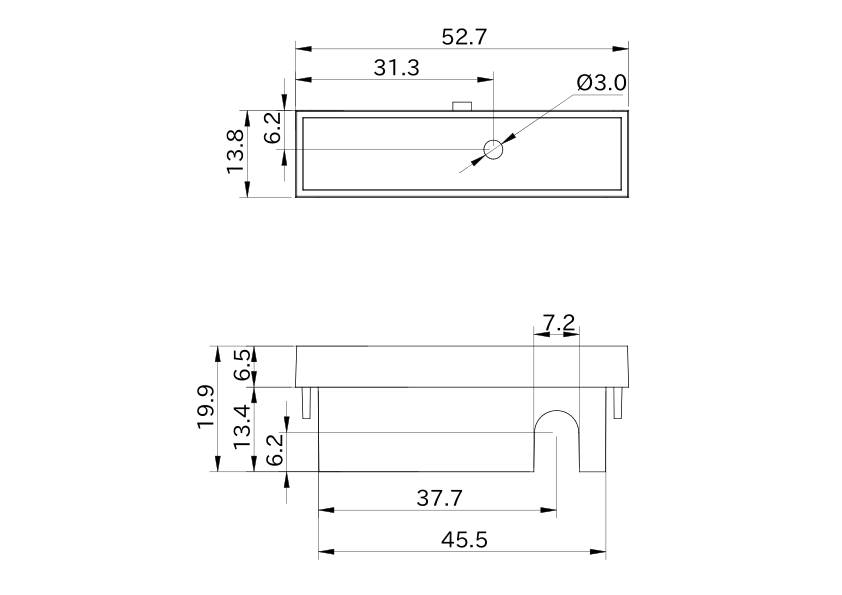

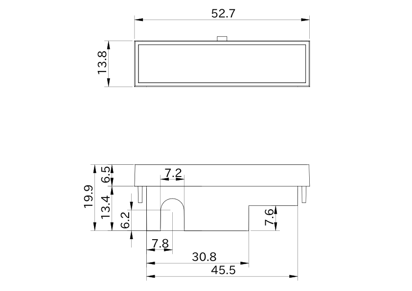

images/9m_case_cover_a.svg
図6.283 形状図 カバーパーツA (アンテナ穴有り)
図6.284 形状図 カバーパーツA (アンテナ穴無し)
images/9m_case_cover_b.svg
図6.285 形状図 カバーパーツB (アンテナ穴有り)
図6.286 形状図 カバーパーツB (アンテナ穴無し)
images/9m_case_cover_c.svg
図6.287 形状図 カバーパーツC
images/9m_case_cover_d.svg
図6.288 形状図 カバーパーツD

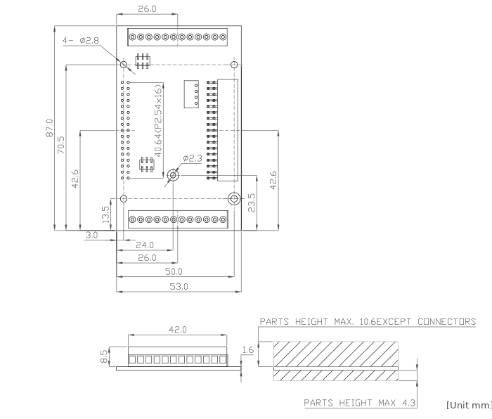

6.37.2.3. 基板形状図
図6.291 +Di8+Ai4 拡張基板基板形状図
