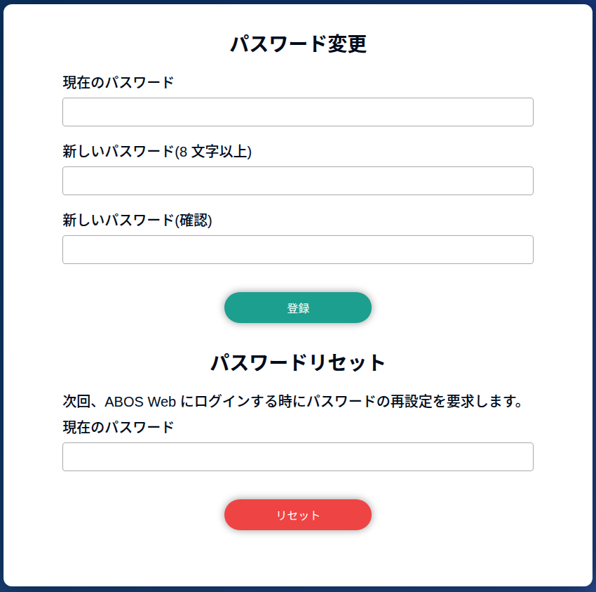

ABOS Web が正常に起動していれば、Web ブラウザに パスワード登録画面( 図3.21「パスワード登録画面」 )が表示されます。
initial_setup.swu
を作成する手順で設定したパスワードを入力して、ABOS Web のログイン用パスワードを設定します。
パスワード登録画面で、"パスワード" フィールドと "パスワード(確認)" フィールドに、登録したいパスワードを入力してから、"登録" ボタンをクリックしてください。
パスワード登録完了画面が表示されたら、パスワード登録の完了です。

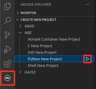

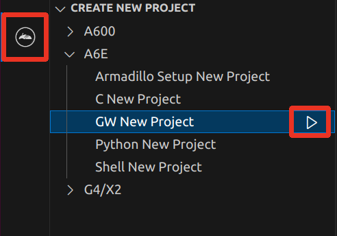

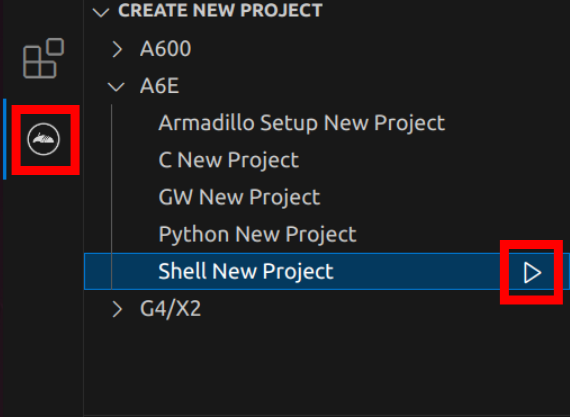

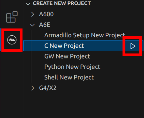

VS Code の左ペインの [A6E] から [Python New Project] を実行(右に表示されている三角形ボタン)し、表示されるディレクトリ選択画面からプロジェクトを保存する
この操作により、選択した保存先に、入力したプロジェクト名と同名のディレクトリが作成されます。
プロジェクト名 :
my_project
プロジェクトを作成したら、VS Code で my_project
のディレクトリを開いてください。

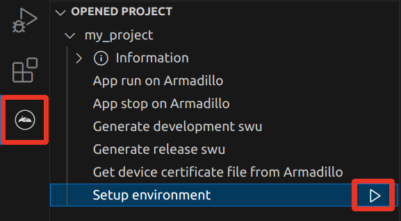

プロジェクトを作成する度に、初期設定を行う必要があります。
以下の手順を実施してください。
フレーズの入力を求められることがあります。

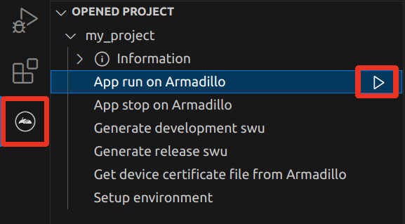

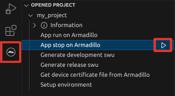

VS Code の左ペインの [my_project] から [App run on Armadillo] を実行すると、
アプリケーションが Armadillo へ転送されて起動します。

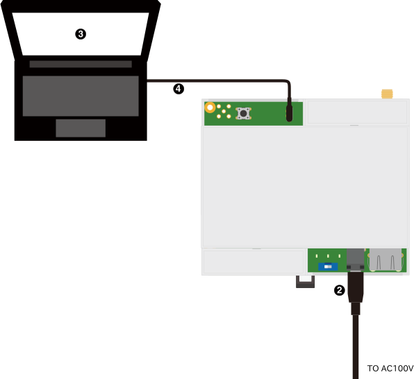

Armadillo ではシリアルコンソールを通じてLinuxコマンドを直接実行することができます。
より応用的な開発やメンテナンス・デバッグの際に重宝します。
また、この章以降ではシリアルコンソールを使用した手順が多々登場します。

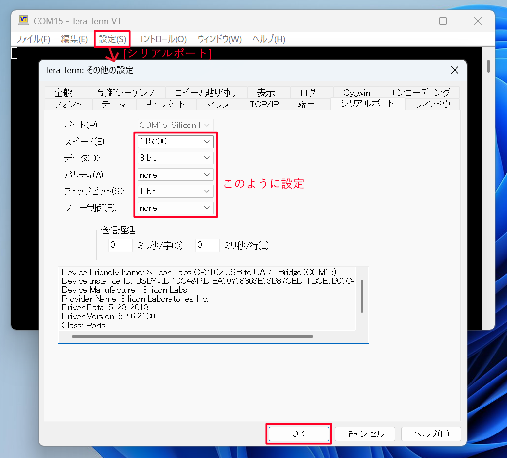

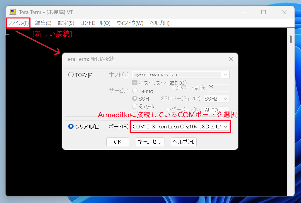

Tera Term(https://github.com/TeraTermProject/teraterm/releases)をダウンロード・インストールして起動します。
下図のように、[新しい接続]ダイアログにArmadilloを接続しているCOMポートを指定して[OK]をクリックします。ダイアログが表示されていない場合は、[ファイル]-[新しい接続]をクリックして表示します。
[設定]-[シリアルポート]をクリックして、Armadilloを接続しているシリアルポートの設定を下図のように行い、[OK]をクリックします。
電源を接続して Armadillo-IoT ゲートウェイ A6E を起動してください。
シリアルコンソールに以下のような起動ログが出力されます。
既に起動している場合は、Enterを1回押すことで armadillo login:
が表示されます。
起動が完了するとログインプロンプトが表示されます。

Armadillo-IoT ゲートウェイ A6E で動作している Web アプリケーションのABOS Webを使用してアップデートすることができます。
VS Code 拡張機能の ABOSDE を使用することで、Armadillo-IoT ゲートウェイ A6E で動作している ABOS Web 経由でアップデートすることができます。

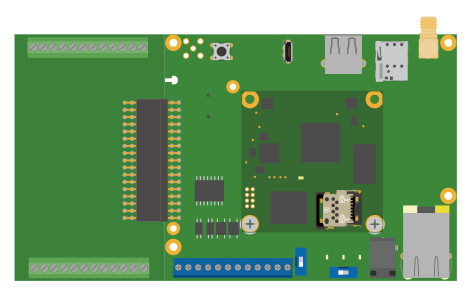

拡張インターフェースを使用して、Armadillo-IoT ゲートウェイ A6Eと拡張基板を接続すると、
放射ノイズが問題になる場合があります。放射ノイズを減らすために、以下の対策が効果的です。
また、Armadillo-IoT ゲートウェイ A6Eに接続されたケーブルが屋外に露出するような設置環境では、
ストレスへの耐性を向上させるために、以下の対策が効果的です。
Armadillo-IoT ゲートウェイ A6E の拡張インターフェース(CON8)には、複数の機能をもった信号線が接続されており、様々な機能拡張が可能です。
回路設計時の留意点と、拡張してケースに収める場合の制限事項について説明します。
ケースについては、垂直方向に拡張して製品付属のケースに収める場合と、水平方向に拡張してオプション品のArmadillo-IoT ゲートウェイA6E 標準ケースセット
ロング(9M) (OP-CASEA6E-PLA-20)に収める場合の2通りの説明をします。

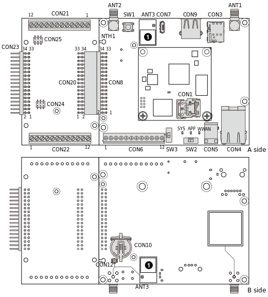

拡張インターフェース(CON8)の信号配列を、表3.50「拡張インターフェース(CON8) 信号配列」に記載しています。
拡張インターフェース(CON8)のピンのうち、プルアップ/ダウン抵抗が基板上で接続されているピンは、
電源投入時または再起動時、プル抵抗で決められた入力レベルに保持する必要があります。以下の方法を参考に拡張基板の回路設計をしてください。
3-Stateバッファなどを使用してピンと拡張基板の回路を一時的に切り離す
ピンを出力ピンとして使用する
以下は3-Stateバッファを使用して電源投入時または再起動時にピンのHigh/Lowレベルを保持する回路例です。
プルダウン抵抗が基板上で接続されているピンを3-Stateバッファのイネーブル信号に使用することで、
電源投入からArmadilloが起動するまでの間、ピンと拡張基板の回路を切り離します。

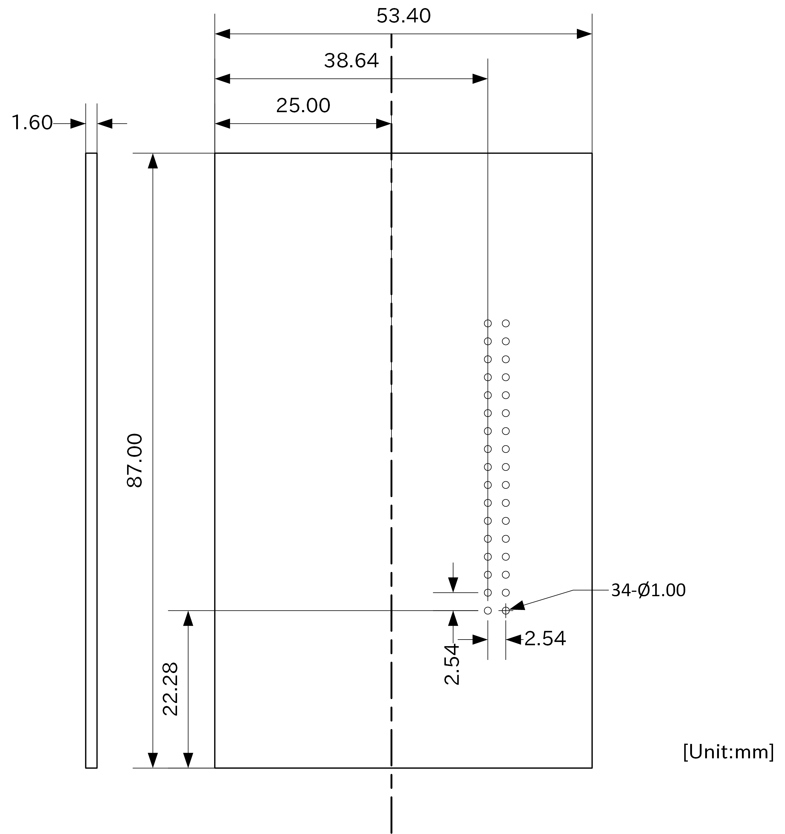

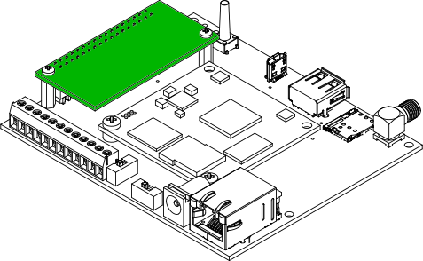

拡張インターフェース(CON8)と拡張基板はストレートアングルのピンヘッダおよびピンソケットで接続します。
拡張基板固定用穴の穴位置等基板の詳細寸法、ケースに収めるための高さ制限については「基板形状図」、「ケース形状図」をご確認ください。
本製品と拡張基板を垂直方向に接続するための推奨コネクタは表3.4「推奨コネクタ (垂直接続)」のとおりです。
表3.4 推奨コネクタ (垂直接続)
搭載基板 | メーカー | 型番 |
本製品側(ピンヘッダ) | Wurth Elektronik | 61303421121 |
拡張基板側(ピンソケット) | Wurth Elektronik | 61303421821 |
ケース内側の側面は勾配になっており、本体基板からケース天面に行くにつれて内側が狭くなります。
設計上、本体基板とケース内側のマージンは約0.2mmです。
11mm離れた拡張基板の場合、マージンは約0.1mmになります。
お互いのピンコネクタ実装位置のずれなどにより、マージンがなくなる可能性もあるため、
本体基板の寸法よりもさらに0.2mm程度のマージンを設けることをお勧めします。 |

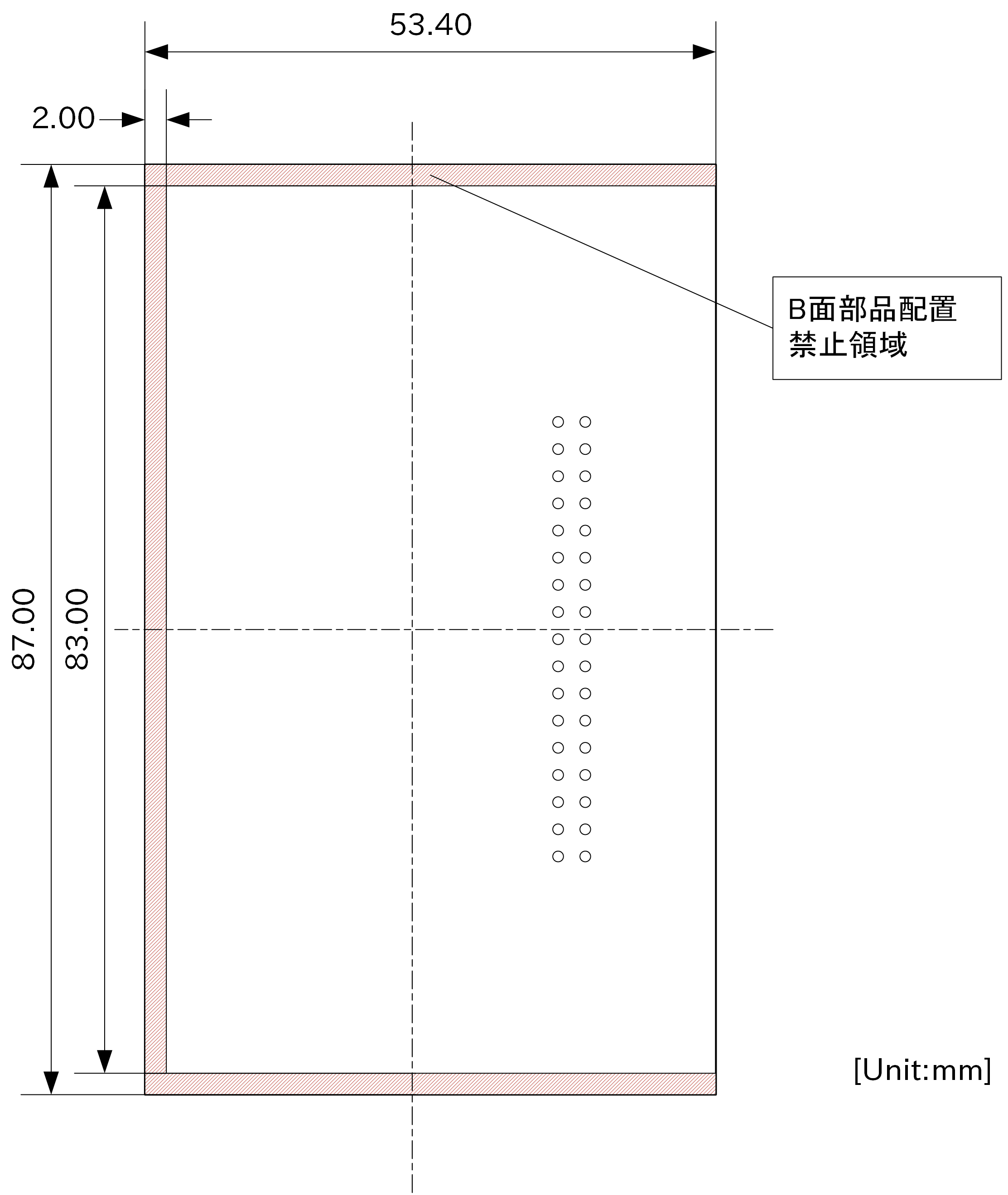

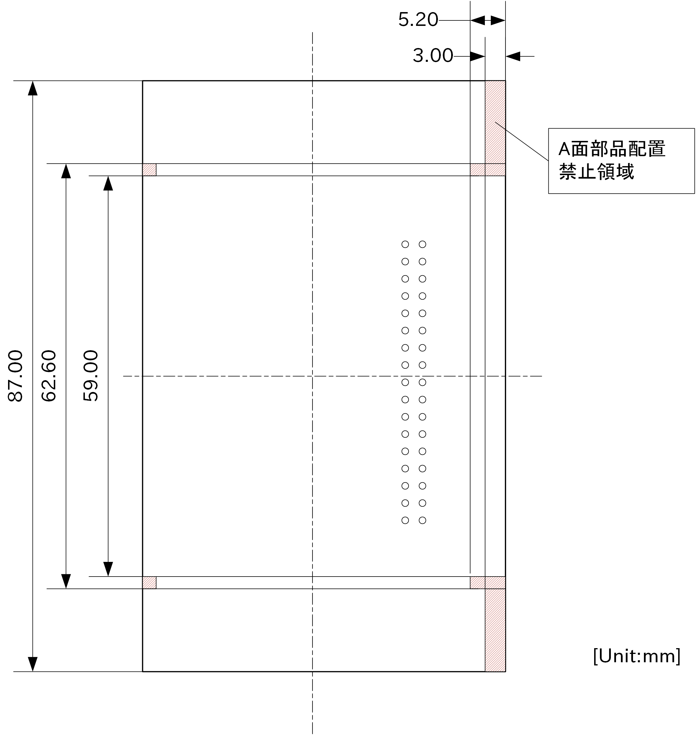

3.4.4.4. 水平方向に拡張する場合の基板形状図
3.4.4.5. 水平方向に拡張する場合の部品搭載制限

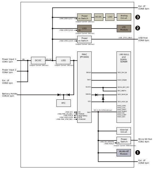

Armadillo-IoT ゲートウェイ A6Eの電源回路の構成は図3.55「電源回路の構成」のとおりです。
Cat.1 bis+WLANモデル、WLANモデルの場合、WLANモジュールが搭載されます。
Cat.1 bisモデルの場合、LTEモジュールと直前のLDOが搭載されます。
+Di8+Ai4タイプの場合、CON8に+Di8+Ai4拡張基板が接続され、アナログ回路および直前のパワースイッチ、DC/DCコンバータ、LDOが搭載されます。
入力電圧(VIN)を電源ICで各電圧に変換し、内部回路および各インターフェースに供給しています。
外部機器の接続、供給電源の設計を行なってください。

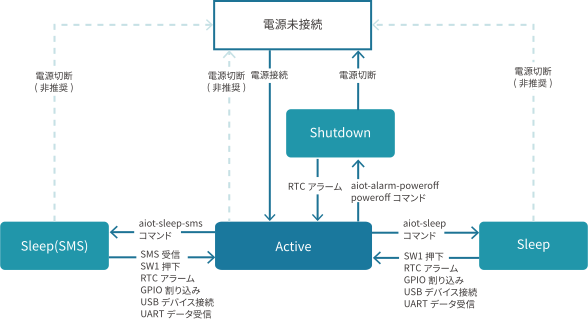

各動作モードにおける電源供給状況は以下の通りです。
表3.13 各動作モードにおける電源供給状況
動作モード | VCC_5V | VCC_3.3V |
電源未接続 | OFF | OFF |
Shutdown | ON | OFF |
Sleep(SMS) | ON | ON |
Sleep | ON | ON |
Active | ON | ON |
表3.14 rebootコマンドで再起動した場合の各電源供給状況
電源 | 供給状況 |
VCC_5V | 供給を保持します |
VCC_3.3V | 供給を保持します |

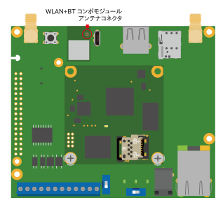

以下の2種類のタイプの基板形状を示します。
3.4.8.1. 基板形状図(スタンダードタイプ)
3.4.8.2. 基板形状図(+Di8+Ai4タイプ)

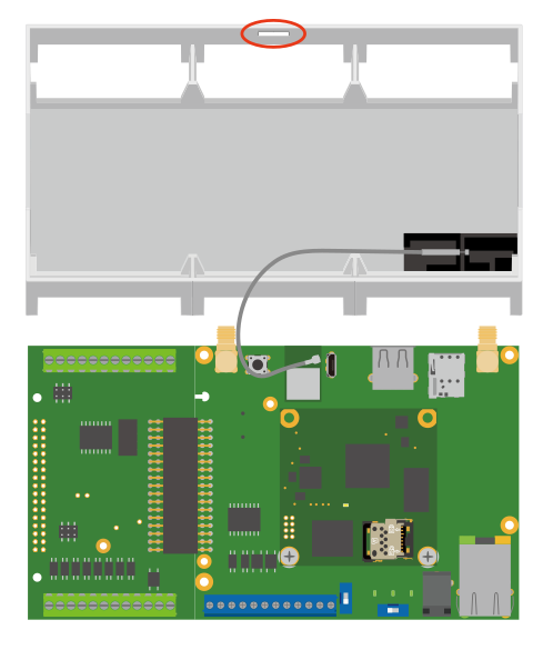

基板をケーストップに入れる
ケースボトムをケーストップにはめ込み、基板を固定する
フックをケースボトムにはめ込む
カバーパーツをケーストップにはめ込む

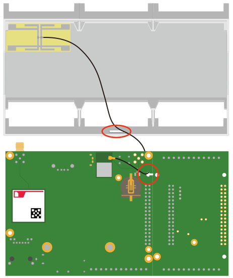

WLAN+BTコンボモジュールを搭載した製品では、ケーストップに貼り付けられているWLAN基板アンテナのケーブルが、製品基板上のアンテナコネクタと接続されています。
ケースを分解する際、無理な力をかけるとケーブルが破損する可能性があるため、慎重に作業してください。
フックをケースボトムから取り外す
ケースボトムを取り外す
基板を取り外す
カバーパーツを取り外す

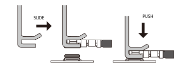

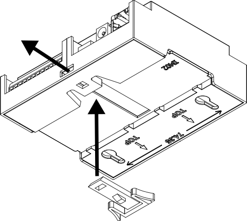

フックはツメで固定されています。
図3.75「フックのツメ」を参考にツメを押しながらフックを引き出してください。

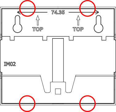

ケースボトムはツメ4か所で固定されています。
スタンダードタイプの場合は図3.76「ケースボトムのツメ(スタンダードタイプ)」、+Di8+Ai4タイプの場合は図3.77「ケースボトムのツメ(+Di8+Ai4タイプ)」
の赤丸の箇所にあるケースの隙間にマイナスドライバーを差し込み、順に外してください。
アンテナコネクタを実装しているモデルでは、アンテナコネクタがケース開口部より飛び出しているため、反対側のLANコネクタ側から先にケーストップから出すようにしてください。基板を取り外す際、LANコネクタの突起部がケーストップに当たらないよう、ケースを広げながら基板を取り外すようにしてください。
カバーはツメ1か所でケーストップに固定されています。図3.78「カバーのツメ」を参考にマイナスドライバーをケースの隙間に差し込み外してください。

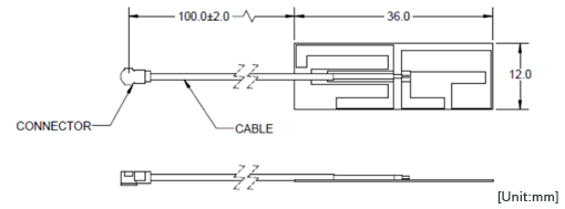

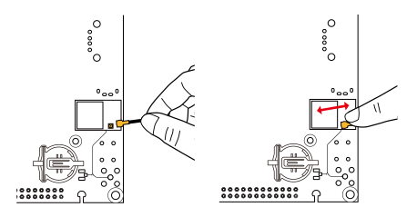

WLAN+BTコンボモジュール用のアンテナを取り付ける方法および取り外す方法を、
WLAN+BTコンボモジュールを搭載しているモデルに付属しているWLAN基板アンテナを例に説明します。
WLAN用アンテナの取り付けと取り外しは、しっかりと静電気対策した上で実施してください。
静電気により製品が故障する可能性があります。 |
Cat.1 bis+WLANモデルの場合、アンテナコネクタは図3.79「WLAN+BTコンボモジュールのアンテナコネクタの位置 (Cat.1 bis+WLANモデル)」の位置にあります。
WLAN/LANモデルの場合、アンテナコネクタは図3.80「WLAN+BTコンボモジュールのアンテナコネクタの位置 (WLANモデル)」の位置にあります。
WLAN+BTコンボモジュールを搭載しているモデルに付属しているWLAN基板アンテナは、MHF4Lコネクタを採用しています。
WLAN+BTコンボモジュールのアンテナコネクタは
非常に小さく破損しやすい部品ですので、取り扱いには十分ご注意ください。 |
アンテナコネクタ実装面の反対側にスイッチ等の背の高い部品が実装されています。
コネクタを嵌合する際に、背の高い部品を破損しないように注意してください。 |
WLAN基板アンテナのコネクタのストッパーに当たるまで挿抜治具をスライドさせ、
コネクタ全体を抱えるようにします。WLAN基板アンテナのコネクタが基板に対し平行になっていることを確認し、
垂直に挿抜治具を押してコネクタを嵌合します。
必ずWLAN基板アンテナのコネクタを基板に対して平行にしてから嵌合してください。
曲がったまま嵌合すると、コネクタ破損の原因となります。 |
WLAN基板アンテナのケーブルを持ち、WLAN+BTコンボモジュールのアンテナコネクタにWLAN基板アンテナのコネクタをセットします。
セットしたら前後に軽く動かし、動かないことを確認します。
WLAN基板アンテナのコネクタ首部へのストレスを避けるため、挿抜治具(90609-0001/IPEX)を使用して取り外します。
WLAN基板アンテナのコネクタのストッパーに当たるまで挿抜治具をスライドさせ、コネクタ全体を抱えるようにします。
基板と垂直に挿抜治具を引き上げてコネクタを取り外します。
挿抜治具は必ず基板と垂直に引き上げてください。
3.6.3. WLAN基板アンテナのケースへの取り付け
WLAN基板アンテナはケーストップに貼り付けます。ケーストップのフックパーツ挿し込み口の位置を確認し、両面テープで貼り付けます。
Cat.1 bis+WLANモデルの場合、アンテナケーブルを基板の切り欠きに引っかけ、ケーストップを閉じる際に基板とケースの間に挟まれないようにします。
WLAN/LANモデルの場合、アンテナケーブルがタクトスイッチに干渉しないように引き回します。

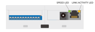

電源入力用にDCジャック(CON5)と端子台(CON6)が搭載されています。
ACアダプタを使用する場合はDCジャック(CON5)、電線から電源供給する場合は端子台(CON6)を使用してください。
3.7.3.1. 電源入力インターフェース(CON5)
ACアダプタから電源を供給する際に使用します。
DCジャックが実装されており、図3.95「ACアダプタの極性マーク」と同じ極性マークのACアダプタが使用できます。
対応プラグは内径2.1mm、外形5.5mmです。
端子台を実装しています。電源電圧範囲はDC 8V~26.4Vです。
端子台に電線を接続する際は、ねじサイズに合ったドライバービットを使用してください。
端子台のねじは、M2サイズのプラスねじです。
接続可能な電線については、表3.19「接続可能な電線(電源)」をご確認ください。

10BASE-T/100BASE-TXに対応したLANインターフェース(CON4)が搭載されています。
カテゴリ5以上のEthernetケーブルを接続できます。
AUTO-MDIX機能を搭載しており、ストレートケーブルまたはクロスケーブルを自動認識して送受信端子を切り替えます。

表3.22 CON4 LAN LEDの動作
名称(色) | 状態 | 説明 |
LANスピードLED(緑) | 消灯 | 10Mbpsで接続されている、もしくはEthernetケーブル未接続 |
点灯 | 100Mbpsで接続されている |
LANリンクアクティビティLED(黄) | 消灯 | リンクが確立されていない |
点灯 | リンクが確立されている |
点滅 | リンクが確立されており、データを送受信している |
Cat.1 bis+WLANモデルおよびWLANモデルには、WLAN+BTコンボモジュール(Sterling LWB5+/Ezurio)が搭載されています。
無線LANを使用する際は、WLAN/BTアンテナインターフェース(ANT3)にアンテナを接続してください。
アンテナが接続されていない場合は、「WLANアンテナの取り付けと取り外し」を参照し、アンテナを取り付けてください。

WLAN+BTコンボモジュールの技適認証取得済みのアンテナについて抜粋したリストを
Armadilloサイトで公開しています。
アンテナインターフェース(ANT2)にWLAN+BTコンボモジュール用のアンテナを接続するカスタマイズ品を製造することが可能です。
詳細につきましては、アットマークテクノ営業部までお問い合わせください。 |

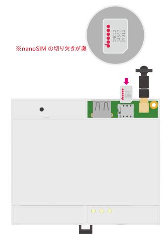

Armadillo-IoT ゲートウェイ A6E Cat.1 bis モデルには、SIMCom製 SIM7672G が搭載されています。
LTEを使用する際は、LTEアンテナインターフェース(ANT1)にアンテナを取り付け、
LTEデータ通信で使用するnanoSIMカードをnanoSIMインターフェース(CON3)に挿入してください。
nanoSIMカードの挿入向きについては、図3.97「nanoSIM カードの接続例」を参照してください。

nanoSIM カードを挿入する際は図3.97「nanoSIM カードの接続例」のように、nanoSIM(UIMカード)の切り欠きを挿入方向に向け、刻印面を上にして挿入してください。

SMAオス端子のアンテナを接続することができます。
アンテナコネクタの形状は図3.98「ANT1 接続可能なアンテナコネクタ形状」のとおりです。
ただし、ケーブルロスが発生することにご注意ください。
同軸ケーブルで延長する場合は、図3.99「ANT1 50Ω同軸ケーブルでの延長例」を参考にケーブルを用意してください。

3.7.9.1. USBコンソール用インターフェース(CON7)
USBコンソール用のインターフェースです。
信号線はUSBシリアル変換IC(CP2102N/Sillicon Labs)を経由して、i.MX6ULLのUniversal Asynchronous Receiver/Transmitter(UART3)に接続されています。
データビット長: 8ビット
ストップビット長: 1ビット
パリティ: なし
フロー制御: なし
最大データ転送レート:3Mbps
i.MX6ULLのUARTの最大データ転送レートは4Mbpsですが、
USBシリアル変換IC(CP2102N/Silicon Labs)の上限が3Mbpsのため、
USBコンソール用インターフェース(CON7)も3Mbpsが最大となります。 |

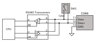

3.7.9.2. RS-485インターフェース(CON6)
2線式のRS-485インターフェースです。
RS-485の信号線はRS-485トランシーバを経由して、i.MX6ULLのUniversal Asynchronous Receiver/Transmitter(UART5)に接続されています。
終端抵抗120ΩのON/OFFをスイッチで切り替えることができます。
設定方法は「RS-485終端抵抗設定スイッチ(SW3)」を参照してください。
端子台を実装しています。ねじに合ったドライバービットを使用してください。
接続可能な電線については、表3.27「接続可能な電線(RS-485)」をご確認ください。
表3.27 接続可能な電線(RS-485)
規格 | UL | IEC |
電線範囲 | 26~18 AWG | 0.12~0.9mm2 |
被覆剥き長さ | 5~6mm |
使用可能フェルール端子 | 型番 : MFL25-5BE
メーカー:ミスミ |
推奨ねじ締めトルク | 0.20Nm [] |
振動や衝撃のある場所に設置された場合、端子ねじが緩む事がありますので、定期的な増し締めを行ってください。 |
端子台が破損する恐れがあります。 |
表3.28 RS-485インターフェース(CON6) 信号配列
ピン番号 | ピン名 |
10 | DATA+ |
11 | DATA- |
12 | GND |

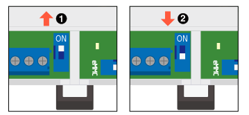

3.7.9.3. RS-485終端抵抗設定スイッチ(SW3)
RS-485の終端抵抗設定スイッチです。
終端抵抗 120ΩのON/OFFを切り替えることができます。
終端はRS-485の信号線の最遠端で行います。
Armadillo-IoT ゲートウェイ A6Eが最遠端になる場合は終端抵抗をONにしてください。 |

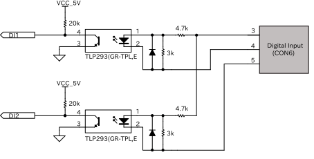

スタンダードタイプの場合、2ポートの接点入力(CON6)、+Di8+Ai4タイプの場合、2ポートの接点入力(CON6)に加えて8ポートの接点入力(CON22)を使用できます。
接点入力部はフォトカプラによる絶縁入力(電流シンク出力タイプに接続可能)となっています。
入力部を駆動するために電源は、外部から供給する必要があります。
接点入力 x 2
入力インピーダンス: 4.7kΩ
定格電圧: DC 8~26.4V
入力ON電流: 1.0mA以上
入力OFF電流: 0.2mA以下
絶縁耐圧: 2kV

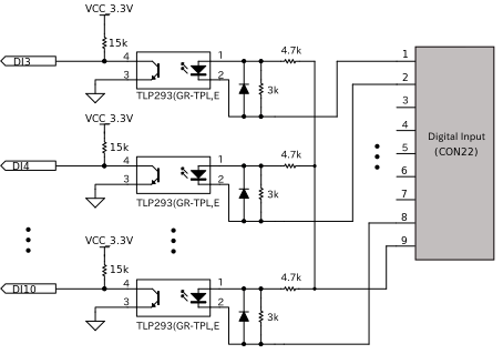

表3.34 接点入力(CON22) 信号配列
ピン番号 | ピン名 | I/O | 説明 |
1 | DI3 | In | 接点入力3 |
2 | DI4 | In | 接点入力4 |
3 | DI5 | In | 接点入力5 |
4 | DI6 | In | 接点入力6 |
5 | DI7 | In | 接点入力7 |
6 | DI8 | In | 接点入力8 |
7 | DI9 | In | 接点入力9 |
8 | DI10 | In | 接点入力10 |
9 | COM | In | 接点入力プラスコモン |
ソフトウェアからはGPIOとして制御可能です。接点入力に対応するGPIO番号は以下のとおりです。
表3.35 接点入力に対応するGPIO番号
ピン番号 | ピン名 | GPIO名 | GPIOチップ | GPIO番号 |
1 | DI3 | DI3 | gpiochip6 | 0 |
2 | DI4 | DI4 | gpiochip6 | 1 |
3 | DI5 | DI5 | gpiochip6 | 2 |
4 | DI6 | DI6 | gpiochip6 | 3 |
5 | DI7 | DI7 | gpiochip6 | 4 |
6 | DI8 | DI8 | gpiochip6 | 5 |
7 | DI9 | DI9 | gpiochip6 | 6 |
8 | DI10 | DI10 | gpiochip6 | 7 |

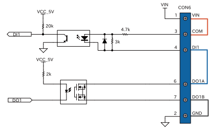

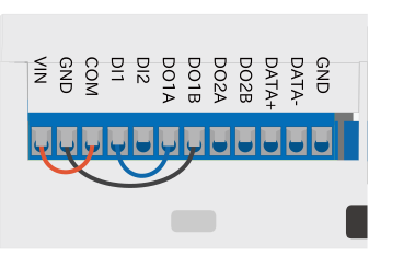

3.7.11.4. 接点入力と接点出力をループバックして動作確認する
接点入力と接点出力をループバックして、動作確認ができます。
VINとCOM、DI1とDO1A、DO1BとGNDをそれぞれ接続することで、DI1、DO1をループバックできます。
DO1の出力レベルを "1" に設定します。
DI1の入力レベルが "1" に変化します。

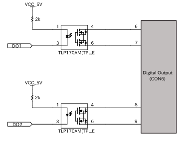

2ポートの接点出力(CON6)を使用できます。
接点出力部はフォトリレーによる絶縁出力(無極性)となっています。
出力部を駆動するためには外部に電源が必要となります。
出力1点につき最大電流500mA(定格 48V)まで駆動可能です。
絶縁出力 x 2
定格電圧: 最大48V
定格電流: 最大500mA
応答時間: 2ms以内
出力形式: 無極性
絶縁耐圧: 2kV

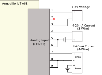

アナログ入力(CON21)の信号線はA/Dコンバーター(ADS1115/Texas Instruments)に接続されています。
A/Dコンバーターはi.MX6ULLのI2C4バスに接続されており、I2Cアドレスは0x49です。
1~5Vおよび4~20mA(2線式、4線式)の信号に対応しています。
接続方法については、図3.144「アナログ入力(CON21) 接続例」をご確認ください。

Armadillo-IoT ゲートウェイ A6Eに電源が入っていない状態で、アナログ入力インターフェースに、電圧または電流を印加しないでください。
内部回路が故障する可能性があります。 |

機能拡張用のインターフェース(CON8)が搭載されています。
3.7.23.1. 拡張インターフェース(CON8)
機能拡張用のインターフェースです。複数の機能(マルチプレクス)を持つ、i.MX6ULLの信号線が接続されており、GPIO、UART、I2C、SPI、CAN、PWM等の機能を拡張することができます。
拡張基板の設計に関しては、「拡張基板の設計」も合わせてご確認ください。
Armadillo-IoT ゲートウェイ A6Eが起動できなくなる恐れがありますので、CON8のプルアップ/ダウン抵抗が基板上で接続されているピンは、電源投入時または再起動時、プル抵抗で決められた入力レベル以外にしないでください。
ピンの使い方については、「回路設計時の留意点」をご参照ください。 |
拡張インターフェースに搭載可能なコネクタと対向コネクタの例を以下に示します。
表3.49 CON8 搭載コネクタと対向コネクタ例
名称 | 型番 | メーカー | 備考 |
搭載コネクタ | 6130xx21121 [] | Wurth Elektronik | 許容電流 3A(端子1本あたり) |
対向コネクタ | 6130xx21821 [] | Wurth Elektronik | - |
表3.50 拡張インターフェース(CON8) 信号配列
1 | VIN | Power | 電源出力(VIN) |
2 | GND | Power | 電源(GND) |
3 | VCC_5V | Power | 電源出力(VCC_5V) |
4 | GND | Power | 電源(GND) |
5 | VCC_3.3V | Power | 電源出力(VCC_3.3V) |
6 | GND | Power | 電源(GND) |
7 | GPIO1_IO01 | In/Out | 拡張入出力、i.MX6ULLのGPIO1_IO01ピンに接続 |
8 | GPIO1_IO02 | In/Out | 拡張入出力、i.MX6ULLのGPIO1_IO02ピンに接続 |
9 | GPIO1_IO03 | In/Out | 拡張入出力、i.MX6ULLのGPIO1_IO03ピンに接続 |
10 | GPIO1_IO04 | In/Out | 拡張入出力、i.MX6ULLのGPIO1_IO04ピンに接続 |
11 | GND | Power | 電源(GND) |
12 | I2C4_SCL | In/Out | 拡張入出力、i.MX6ULLのI2C4_SCLピンに接続 |
13 | I2C4_SDA | In/Out | 拡張入出力、i.MX6ULLのI2C4_SDAピンに接続 |
14 | GPIO3_IO05 | In/Out | 拡張入出力、i.MX6ULLのLCD_DATA00ピンに接続、基板上で10kΩプルダウンされています。[] |
15 | GPIO3_IO06 | In/Out | 拡張入出力、i.MX6ULLのLCD_DATA01ピンに接続、基板上で10kΩプルアップ(VCC_3.3V)されています。[] |
16 | GPIO3_IO07 | In/Out | 拡張入出力、i.MX6ULLのLCD_DATA02ピンに接続、基板上で10kΩプルダウンされています。[] |
17 | GPIO3_IO08 | In/Out | 拡張入出力、i.MX6ULLのLCD_DATA03ピンに接続、基板上で10kΩプルダウンされています。[] |
18 | GND | Power | 電源(GND) |
19 | GPIO3_IO10 | In/Out | 拡張入出力、i.MX6ULLのLCD_DATA05ピンに接続、起動デバイス設定スイッチ(SW2)がeMMC側に設定されている時10kΩプルアップ(VCC_3.3V)、SD側に設定されている時10kΩプルダウンされます。[] |
20 | GPIO3_IO11 | In/Out | 拡張入出力、i.MX6ULLのLCD_DATA06ピンに接続、基板上で10kΩプルアップ(VCC_3.3V)されています。[] |
21 | GPIO3_IO12 | In/Out | 拡張入出力、i.MX6ULLのLCD_DATA07ピンに接続、基板上で10kΩプルダウンされています。[] |
22 | GPIO3_IO13 | In/Out | 拡張入出力、i.MX6ULLのLCD_DATA08ピンに接続、基板上で10kΩプルダウンされています。[] |
23 | GPIO3_IO14 | In/Out | 拡張入出力、i.MX6ULLのLCD_DATA09ピンに接続、基板上で10kΩプルダウンされています。[] |
24 | GPIO3_IO15 | In/Out | 拡張入出力、i.MX6ULLのLCD_DATA10ピンに接続、基板上で10kΩプルダウンされています。[] |
25 | GPIO3_IO16 | In/Out | 拡張入出力、i.MX6ULLのLCD_DATA11ピンに接続、起動デバイス設定スイッチ(SW2)がeMMC側に設定されている時10kΩプルダウン、SD側に設定されている時10kΩプルアップ(VCC_3.3V)されます。[] |
26 | GPIO3_IO20 | In/Out | 拡張入出力、i.MX6ULLのLCD_DATA15ピンに接続、基板上で10kΩプルダウンされています。[] |
27 | GPIO3_IO21 | In/Out | 拡張入出力、i.MX6ULLのLCD_DATA16ピンに接続、基板上で10kΩプルダウンされています。[] |
28 | GPIO3_IO22 | In/Out | 拡張入出力、i.MX6ULLのLCD_DATA17ピンに接続、基板上で10kΩプルダウンされています。[] |
29 | GPIO4_IO25 | In/Out | 拡張入出力、i.MX6ULLのCSI_DATA04ピンに接続 |
30 | GPIO4_IO26 | In/Out | 拡張入出力、i.MX6ULLのCSI_DATA05ピンに接続 |
31 | GPIO4_IO27 | In/Out | 拡張入出力、i.MX6ULLのCSI_DATA06ピンに接続 |
32 | GPIO4_IO28 | In/Out | 拡張入出力、i.MX6ULLのCSI_DATA07ピンに接続 |
33 | GND | Power | 電源(GND) |
34 | GND | Power | 電源(GND) |

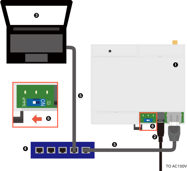

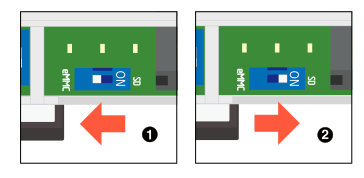

起動デバイス設定スイッチ(SW2)で起動デバイスを設定できます。
起動デバイスは電源投入前に設定します。
SDカードから起動する場合、ブートディスクが必要となります。「SDブートの活用」を参考に、ブートディスクの作成を行ってください。
また、SDカードの取り扱い方法について、「SDカードを使用する」も合わせてご確認ください。
3.7.24.1. 起動デバイス設定スイッチ(SW2)
表3.51 スイッチの状態と起動デバイス
番号 | 起動デバイス |
| eMMC |
| microSD |

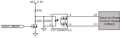

+Di8+Ai4タイプの場合、外部電源制御出力(CON22)が搭載されています。
3.7.25.1. 外部電源制御出力(CON22)
デフォルトでは、Armadillo-IoT ゲートウェイ A6Eがシャットダウンモード時は自動的にOFF(HIGH)になり、
スリープモード時、アクティブモード時はON(LOW)になります。
Armadillo-IoT ゲートウェイ A6Eが間欠動作する際に、Armadillo-IoT ゲートウェイ A6Eの動作に連動して接続しているセンサーなど外部デバイス電源をON/OFFすることを想定しています。

Armadillo-IoT ゲートウェイ A6E は、バッテリー駆動などで必要となる、省電力・間欠動作での動作を行う為の制御を用意しております。
次の章「間欠動作モード・起床条件と状態遷移図」にて、省電力・間欠動作の起床条件・状態遷移を説明します。詳細な使用方法は「省電力・間欠動作機能」に記載しております。
3.8.3.1. 間欠動作モード・起床条件と状態遷移図
Armadillo-IoT ゲートウェイ A6E の動作モード・起床条件と状態遷移を図3.187「状態遷移図」に示します。また、動作モード毎のデバイス状態を表3.55「動作モード別デバイス状態」に示します。
表3.55 動作モード別デバイス状態
動作モード | CPU | LTE モジュール | LED | 有線 LAN | USB, RS-485 など |
アクティブ | 動作 | 通信 | 動作 | 動作 | 通電 |
シャットダウン | 停止 | 停止 | 消灯 | 停止 | 停止 |
スリープ | suspend-to-RAM | 動作 [] | 消灯 | 停止 | 通電 |
スリープ(SMS 起床可能) | suspend-to-RAM | 動作 [] | 消灯 | 停止 | 通電 |
「CPU:動作」、「LTE-M:動作」 状態のモードです。
任意のアプリケーションの実行や、外部センサー・デバイスの制御、LTE-MやEthernetでの通信が可能ですが、最も電力を消費するモードです。
アクティブモードの時間をより短くすることで、消費電力を押さえることができます。
「CPU:待機」、「LTE-M:停止」 状態のモードです。
CPU(i.MX6ULL)はパワーマネジメントのSuspend-to-RAM状態になり、LinuxカーネルはPauseの状態になります。
ユーザスイッチの投下、RTCアラーム割り込み、GPIO割り込み、USBデバイスの接続、UARTによるデータ受信、によってアクティブモードへの遷移ができます。
Cat.1 bis モデルで LTE 接続中にスリープモードをご利用になる場合、スリープモードからアクティブモードへ遷移するタイミングで ping による LTE 通信の導通確認を実施します。 ping 導通確認先の IP アドレスは以下の順序・ルールで決定します。「LTE再接続サービス」 で使用している設定ファイルを参照しています。 -
3.8.3.6. スリープ(SMS 起床可能)モード
「CPU:待機」、「LTE-M:待機」 状態のモードです。
スリープモードとの違いは、SMSの受信によって、アクティブモードへの遷移も可能である点です。
LTE-M:待機(PSM)の状態であるため、スリープモードよりも電力を消費します。

「initial_setup.swu
の作成」で ABOS Web のログイン用パスワードを設定していない場合、 ABOS Web 初回ログイン時に、 "初回ログイン"のパスワード登録画面が表示されますので、パスワードを設定してください。
"初回ログイン"のパスワード登録画面で、"パスワード" フィールドと "パスワード(確認)" フィールドに、登録したいパスワードを入力してから、"登録" ボタンをクリックしてください。
登録した ABOS Web のログイン用パスワードは「設定管理」画面から変更することができます。
トップページから「設定管理」をクリックすると、移動した先に「パスワード変更」画面が表示されますので、
現在のパスワードと変更後のパスワードを入力して登録ボタンをクリックしてください。
「パスワードリセット」画面では、ABOS Web のパスワードをリセットすることができます。
リセットを行うと、次回、ABOS Web にログインする際にパスワードの再設定を求められます。

VS Code の左ペインの [A6E] から [GW New Project] を実行し、表示されるディレクトリ選択画面からプロジェクトを保存するディレクトリを選択してください。
プロジェクト名 :
my_project

接点入力に関する設定を行います。
設定ファイル中の以下の箇所が該当します。
表3.68 [DI1,DI2] 設定可能パラメータ
項目 | 概要 | 設定値 | 内容 |
type | 動作種別 | (空欄) or none | 接点入力状態取得を行わない |
polling | ポーリング |
edge | エッジ検出。データ取得間隔に設定した周期で値を取得し、前回取得時から指定方向に値が変化した場合、クラウドへデータ―を送信します。 |
interval | データ取得間隔[sec] | 1~3600 | この値に従って、値を読み出します |
edge_type | エッジ検出設定 | falling | 立ち下がりエッジ |
rising | 立ち上がりエッジ |
both | 両方 |

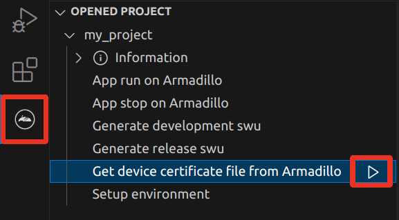

VS Code の左ペインの [my_project] から [Generate development swu] を実行します。
SWU イメージの作成にはしばらく時間がかかります。
VS Code のターミナルに以下のように表示されるとコンテナイメージの作成は完了です。
作成した SWU イメージは my_project

3.16.6.1. ゲートウェイコンテナアプリケーションが使用するデバイス証明書の取得
図3.239「Armadillo 上でゲートウェイコンテナアプリケーションを実行する」に示すように、VS Code の左ペインの [my_project] から [Get device certificate file from Armadillo] を実行すると、
取得したデバイス証明書は app/device/cert
ディレクトリに保存されます。
ゲートウェイコンテナアプリケーションが Armadillo へ転送されて起動します。

VS Code の左ペインの [A6E] から [Shell New Project] を実行し、表示されるディレクトリ選択画面からプロジェクトを保存する

VS Code の左ペインの [A6E] から [C New Project] を実行し、表示されるディレクトリ選択画面からプロジェクトを保存する
プロジェクト名 :
my_project
実行ファイルや共有ライブラリを作成した後、アプリケーションが Armadillo へ転送されて起動します。
