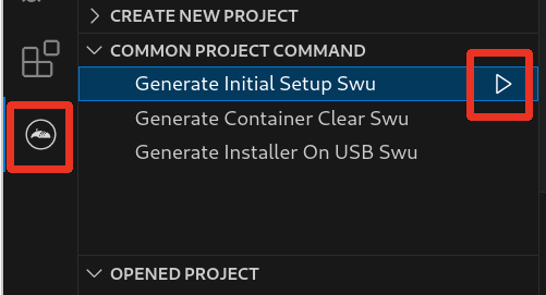

5.4.2. VS Code のセットアップ
5.4.2.1. ソフトウェアのアップデート
図5.11 VS Code を起動する
図5.13 initial_setup.swu を作成する

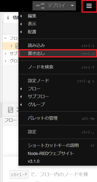

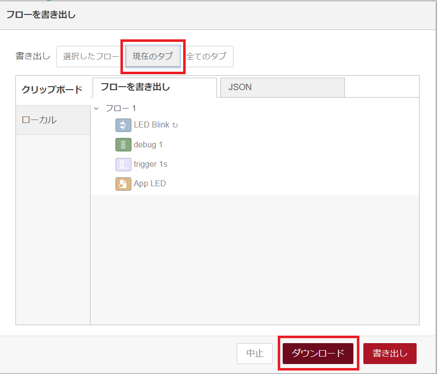

5.6.1. 更新用フローの取得
図5.21 フローの書き出し
図5.22 フローのダウンロード
