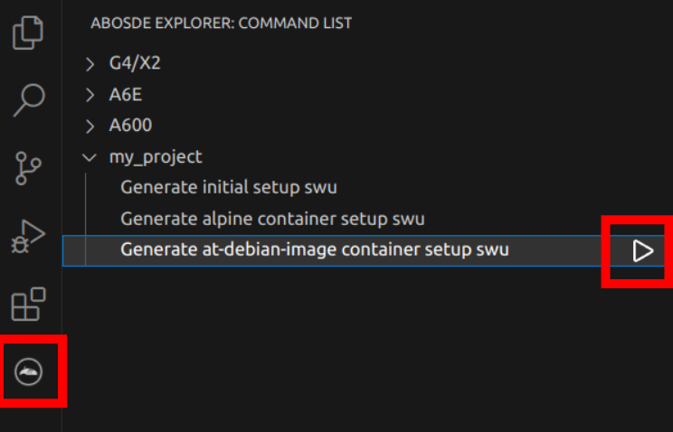

6.8.5.1. ABOSDE からインストールする「VSCode を使用して Armadillo のセットアップを行う」を参照して、 Armadillo のセットアッププロジェクトを作成しておいてください。 VSCode の左ペインの [my_project] から [Generate at-debian-image container setup swu] を実行してください。 作成した SWU ファイルは container_setup/at-debian-image/at-debian-image.swu に保存されています。
この SWU イメージを 「SWU イメージのインストール」 を参照して Armadillo へインストールしてください。 6.8.5.2. Docker ファイルからイメージをビルドするArmadillo-IoT ゲートウェイ A6E +Di8+Ai4 コンテナ から

6.27.3. ゲートウェイコンテナのインストール「ブートディスクの作成」で作成したブートディスクには、ゲートウェイコンテナが含まれていません。
initial_setup.swu を作成します。
ゲートウェイコンテナの SWU イメージを作成
SWU イメージのインストール
