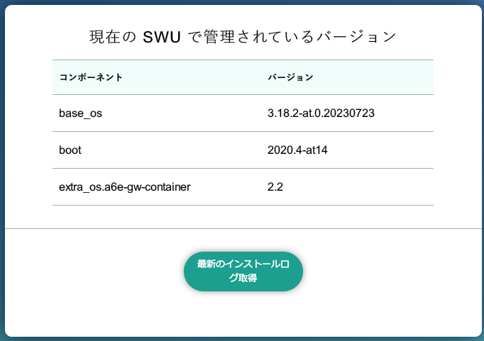

6.6. SWU イメージの内容の確認
mkswu --show [file.swu] で SWU イメージの内容を確認することができます。
出力は desc ファイルに似ていますが、そのまま desc ファイルとして利用できませんので確認用としてお使いください。

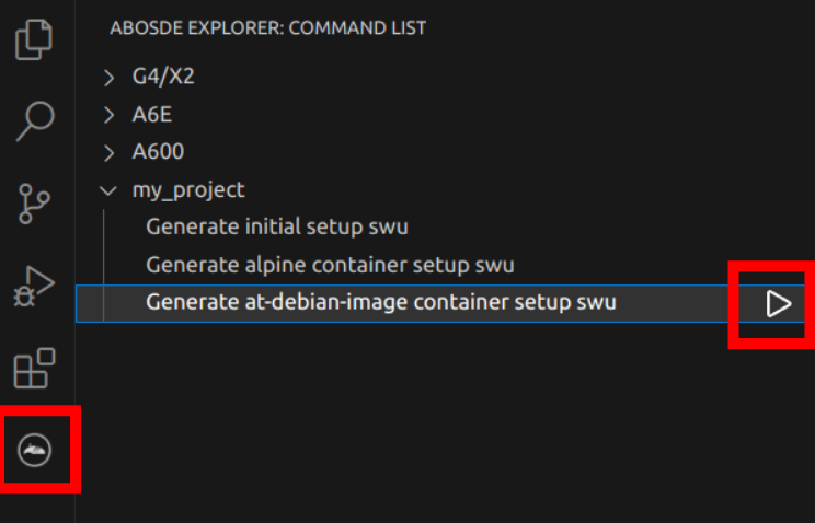

6.8.4.1. ABOSDE からインストールする
「VSCode を使用して Armadillo のセットアップを行う」を参照して、 Armadillo のセットアッププロジェクトを作成しておいてください。
VSCode の左ペインの [my_project] から [Generate at-debian-image container setup swu] を実行してください。
images/armadillo_setup_vscode_at_debian_image_container_setup.png
図6.43 at-debian-image のコンテナイメージをインストールする SWU ファイルを作成する
作成した SWU ファイルは container_setup/at-debian-image/at-debian-image.swu に保存されています。 この SWU イメージを 「SWU イメージのインストール」 を参照して Armadillo へインストールしてください。

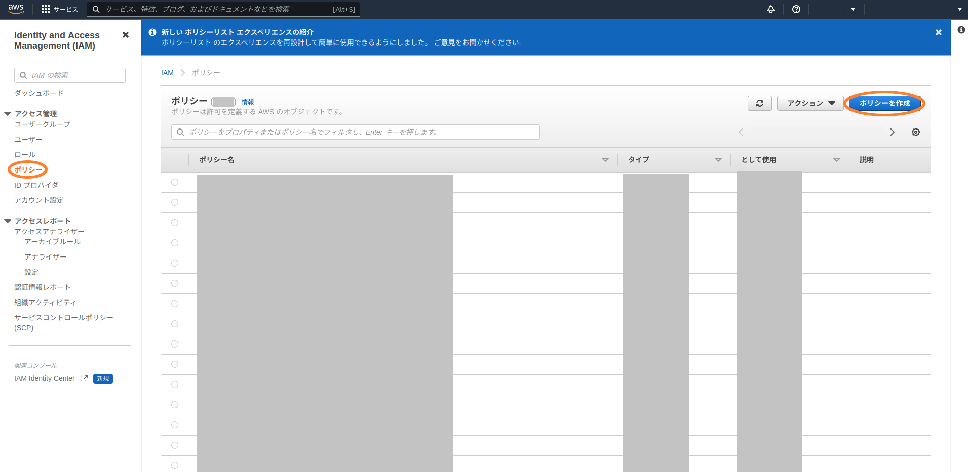

  1. IAM へ移動し、「アクセス管理」→「ポリシー」を開き、「ポリシー作成」をクリックします。

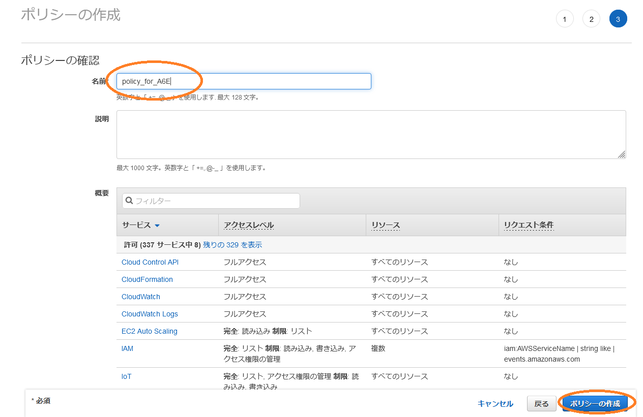

  4. ポリシー名を入力し、「ポリシーの作成」をクリックします。ここでは、ポリシー名を "policy_for_A6E" としています。
    images/a6e-aws-policy-confirm.png

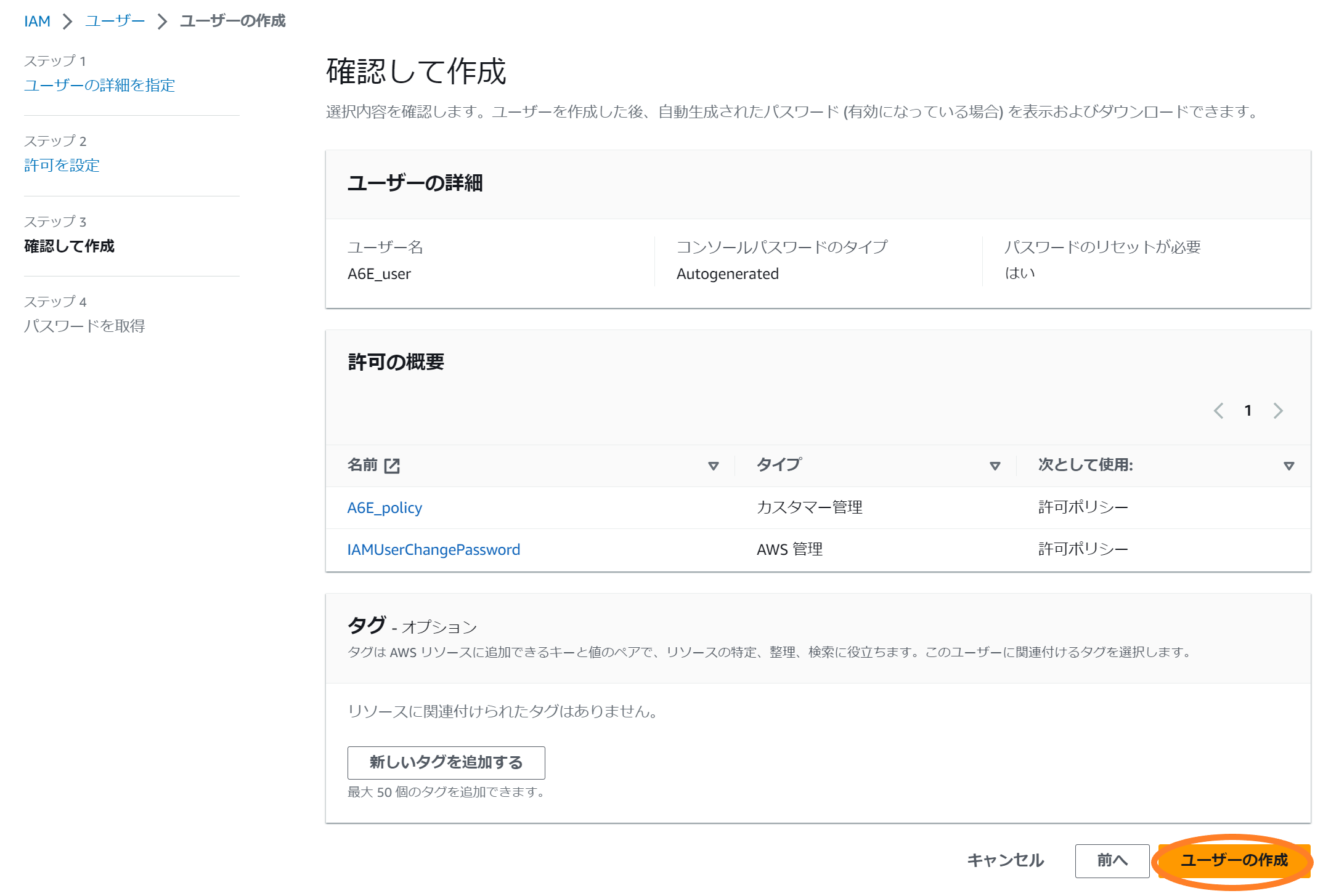

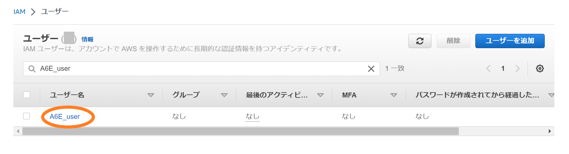

  5. IAM から、「アクセス管理」→「ユーザー」を開き、「ユーザーを追加」をクリックします。
    images/a6e-aws-create-user.png

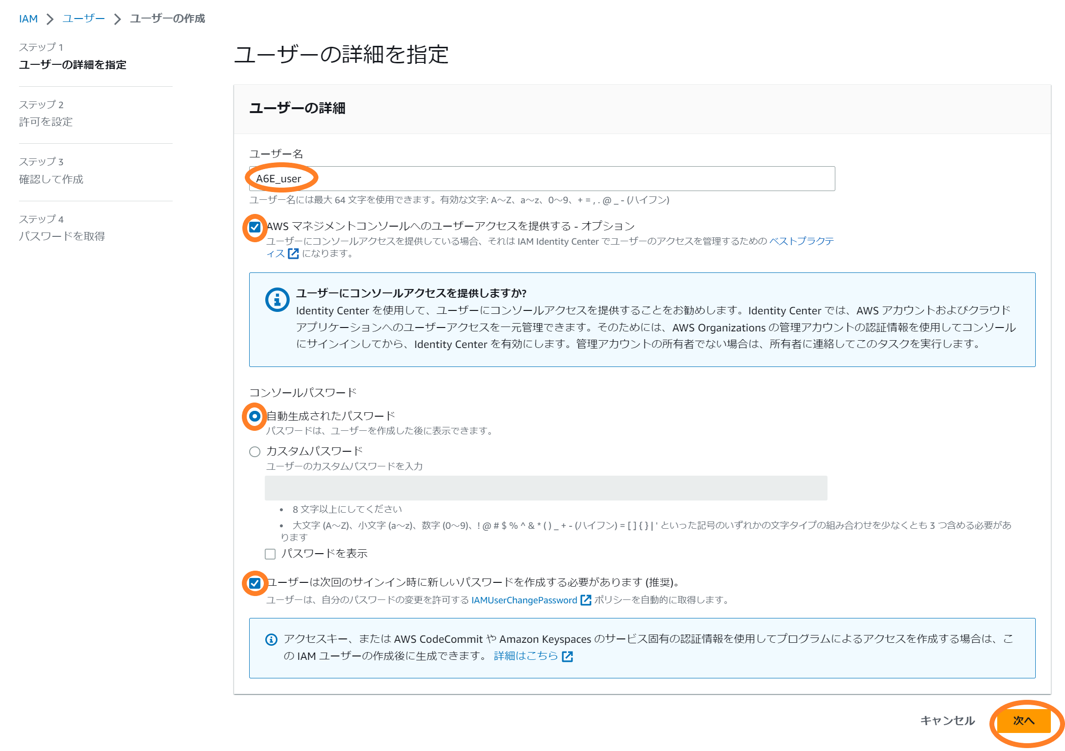

  6. 下記の通り入力、選択し、「次へ」をクリックします。
    • ユーザー名を入力する
    • 「AWS マネジメントコンソールへのユーザーアクセスを提供する - オプション」を選択する
    • コンソールパスワードは「自動生成されたパスワード」を選択する
    • 「ユーザーは次回のサインイン時に新しいパスワードを作成する必要があります (推奨)。」にチェックを入れる
    images/a6e-aws-user.png
  7. 「ポリシーを直接アタッチする」をクリックし、先ほど作成したポリシーを選択して、「次へ」をクリックします。
    images/a6e-aws-user-attach-policy.png
  8. 表示される内容を確認し、「ユーザーの作成」をクリックします。
    images/a6e-aws-user-confirm.png

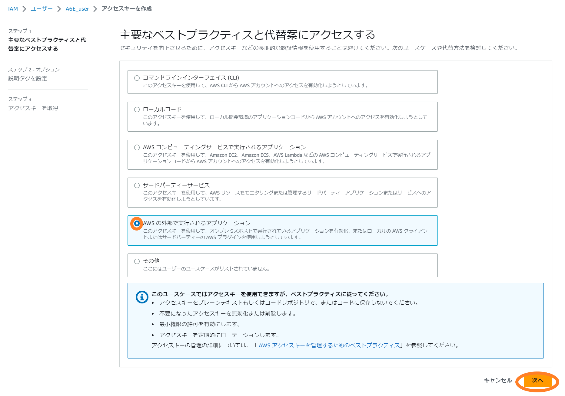

  2. ユーザー情報画面の「セキュリティ認証情報」-「アクセスキーを作成」をクリックします。
    images/a6e-aws-create-accesskey-user.png
  3. 「AWS の外部で実行されるアプリケーション」を選択し、「次へ」をクリックします。
    images/a6e-aws-create-accesskey-usecase.png

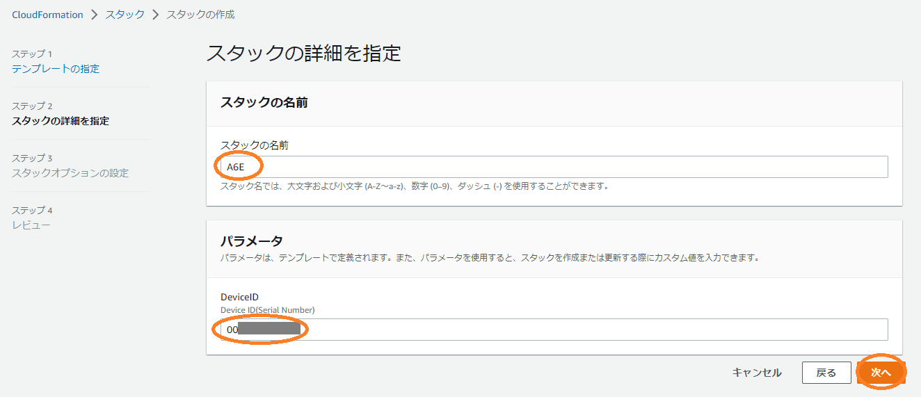

  3. スタック名を入力します。また、 「Armadillo-IoT ゲートウェイ A6E +Di8+Ai4 のシリアル番号を取得する」 で取得したシリアル番号をパラメータに指定し、「次へ」をクリックします。
    images/a6e-aws-cloudformation-param.png

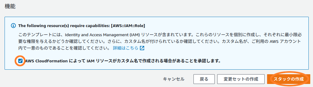

  5. チェックボックスを選択し、「スタックの作成」をクリックします。
    images/a6e-aws-cloudformation-stack.png

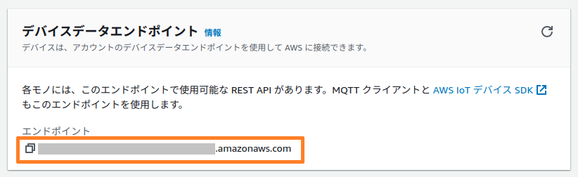

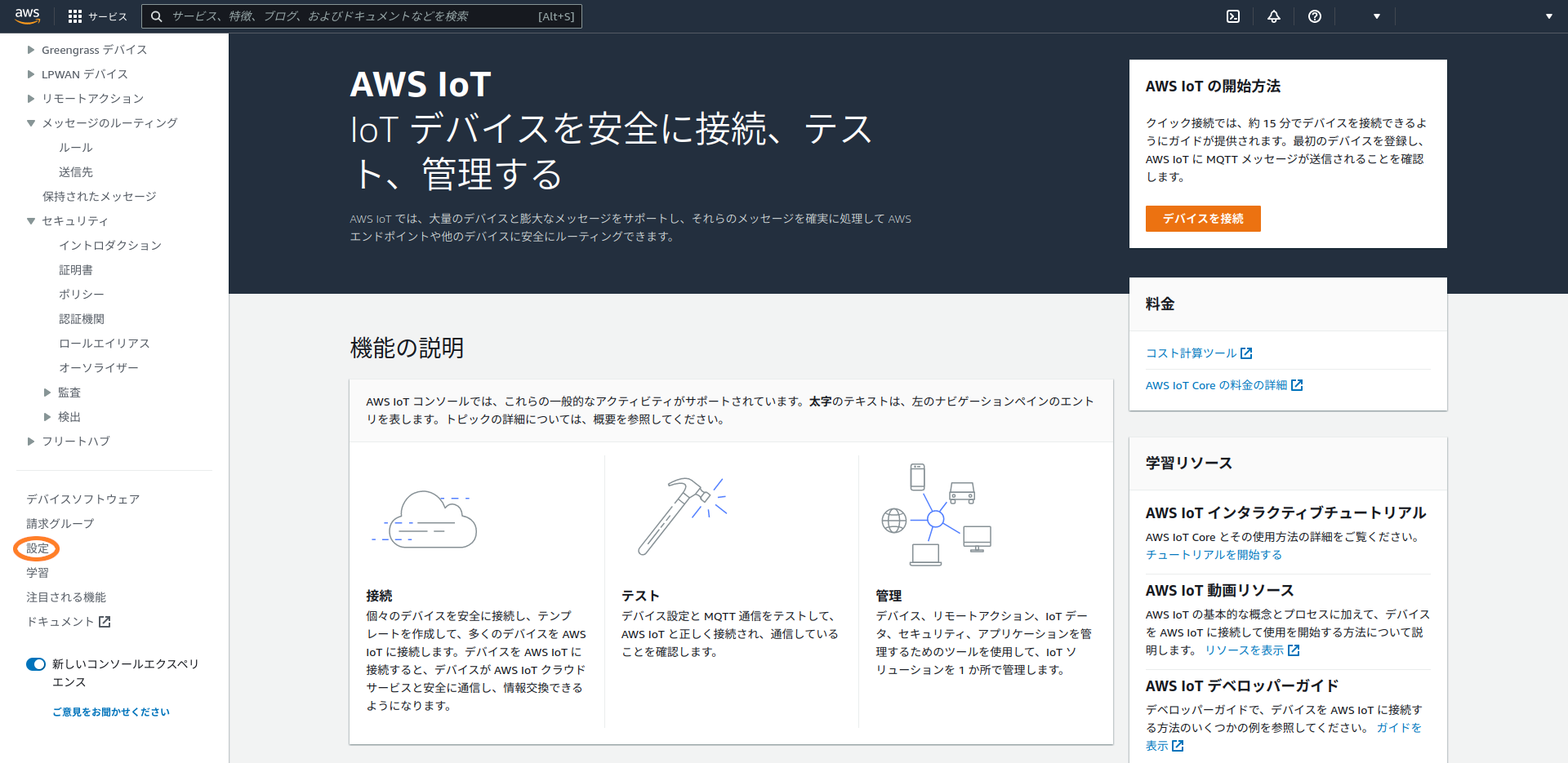

  1. AWS IoT Core エンドポイント
    1. IoT Core へ移動し、サイドバー下部にある設定をクリックします。
      images/a6e-aws-check_endpoint1.png
    2. IoT Core エンドポイントが表示されます。
      images/a6e-aws-check_endpoint2.png

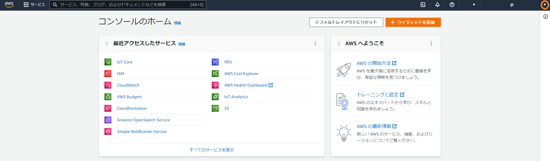

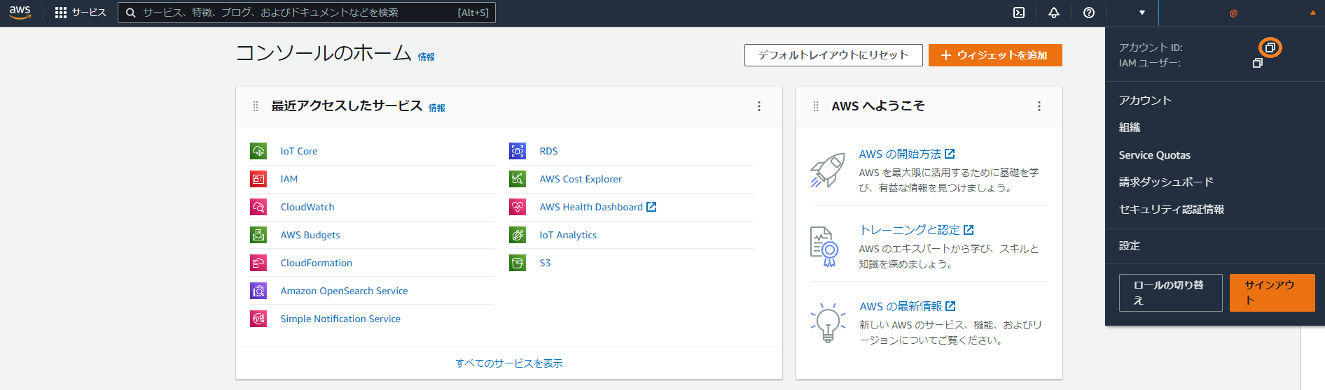

  2. アカウント ID
    1. AWS コンソール画面右上の ▼ をクリックします。
      images/a6e-aws-check_accountid1.png
    2. 下記画像の丸で囲んだマークをクリックすると、コピーすることができます。
      images/a6e-aws-check_accountid2.png

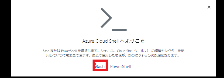

  3. [Bash] を選択します。

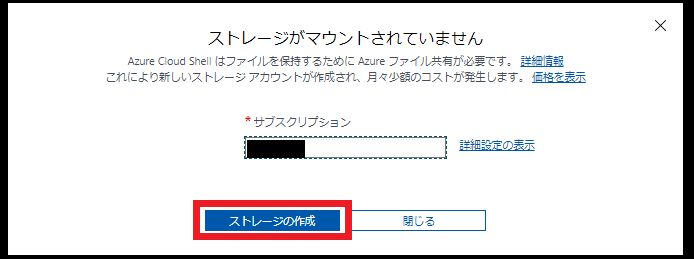

  4. ストレージアカウントの設定を行います。サブスクリプションを選択し、ストレージの作成をクリックすると自動的にストレージアカウントが作成されます。

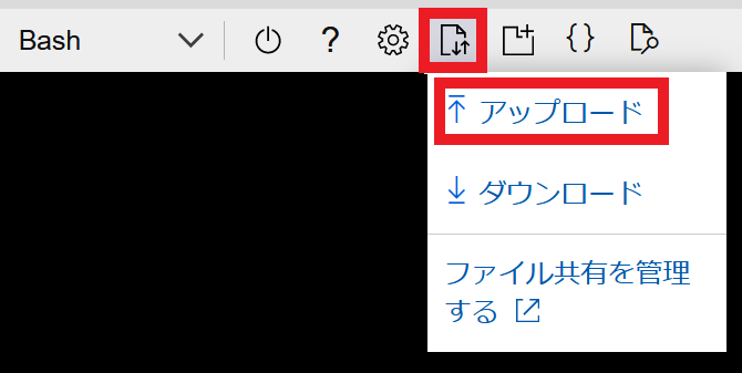

  7. DPS に登録する証明書を Cloud Shell にアップロードします。
    証明書ファイルは Armadillo 上の /var/app/volumes/gw_container/device/cert/device_cert.pem を使用します。
    ゲートウェイアプリケーションのプロジェクト v1.1.0 以降を使用すると、 VSCode のタスクを使用してデバイス証明書を取得することができます。 手順詳細は 「ゲートウェイコンテナアプリケーションが使用するデバイス証明書の取得」 をご確認ください。
    開発 PC にコピーした後、Cloud Shell の以下のアイコンを選択し、アップロードを行います。
    images/a6e-azure-cloud-shell-fileupload.png

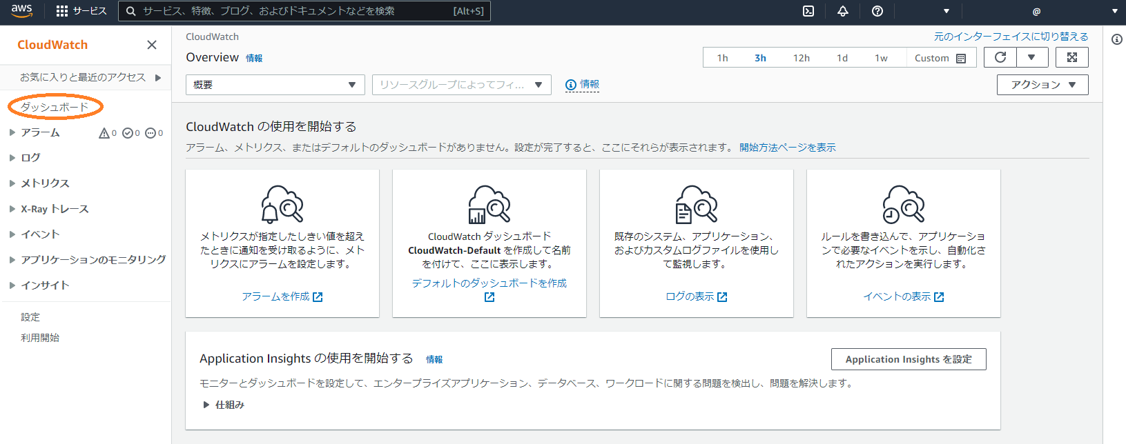

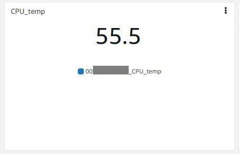

Amazon CloudWatch ダッシュボードで、データが届いているかの確認を行う事ができます。
  1. CloudWatch に移動し、「ダッシュボード」を選択します。
    images/a6e-aws-cloudwatch.png

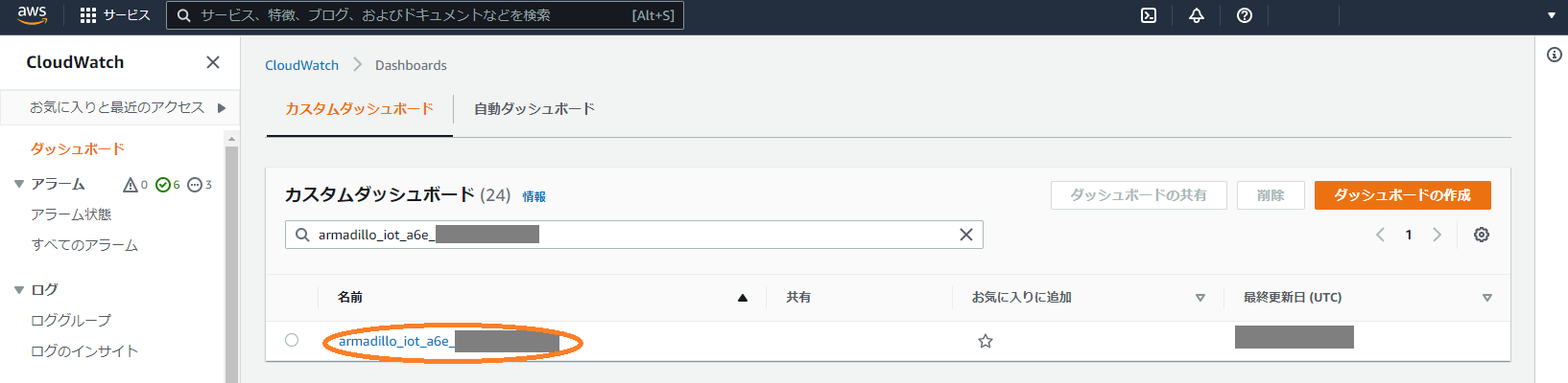

  2. 「AWS IoT Core と Amazon CloudWatch の設定を行う」 で CloudWatch ダッシュボードが作成されています。 ダッシュボード名は armadillo_iot_a6e_<シリアル番号> です。
    images/a6e-aws-cloudwatch-dashboard.png
  3. ダッシュボード名をクリックすると、下記のような画面が表示されます。
    images/a6e-aws-cloudwatch-dashboard-all.png

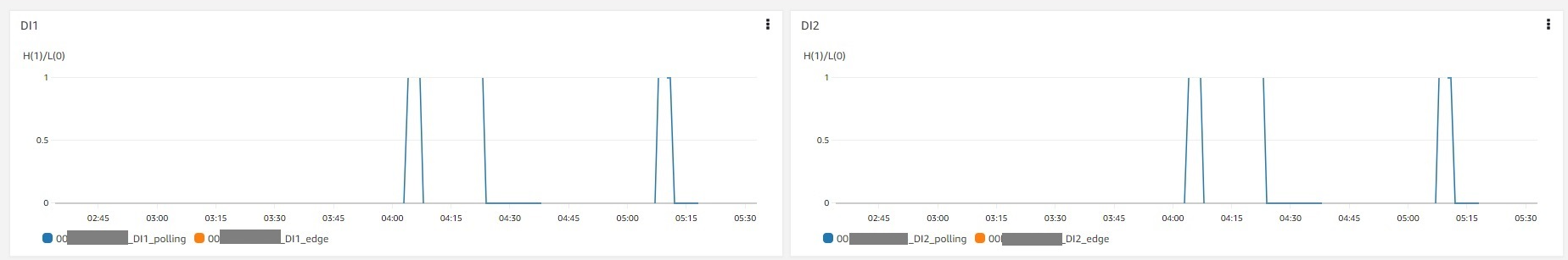

    • 接点入力
      images/a6e-aws-cloudwatch-dashboard-di.png

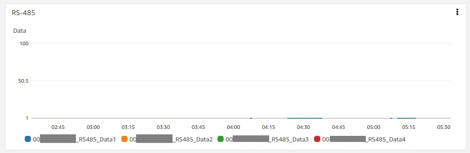

    • RS485
      images/a6e-aws-cloudwatch-dashboard-rs485.png

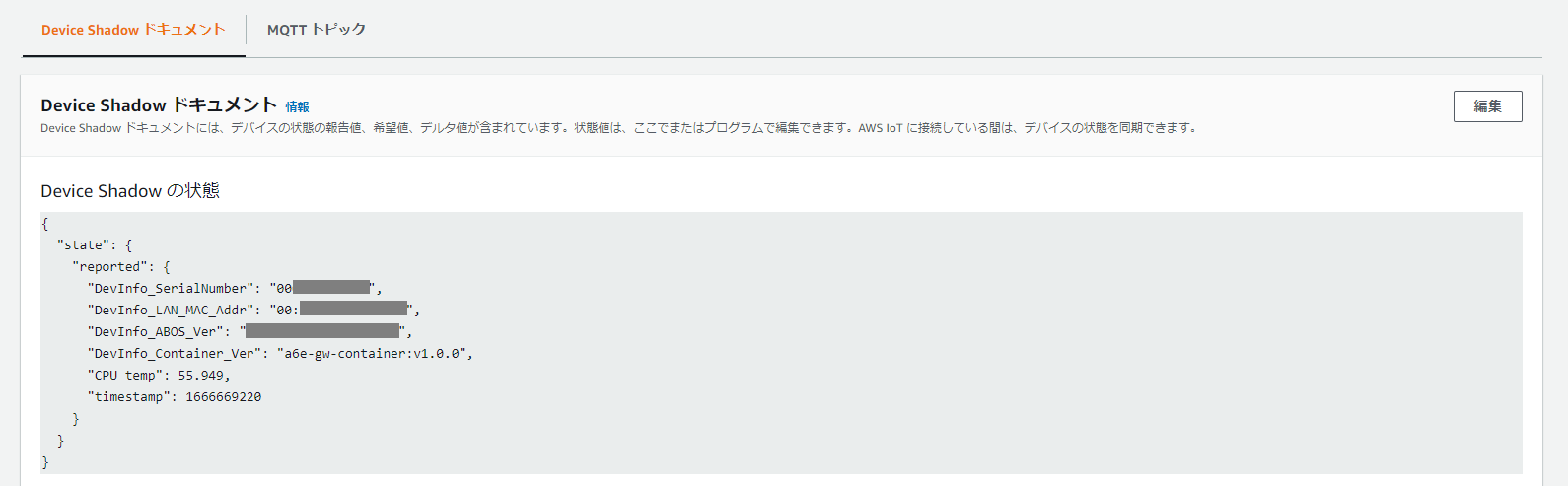

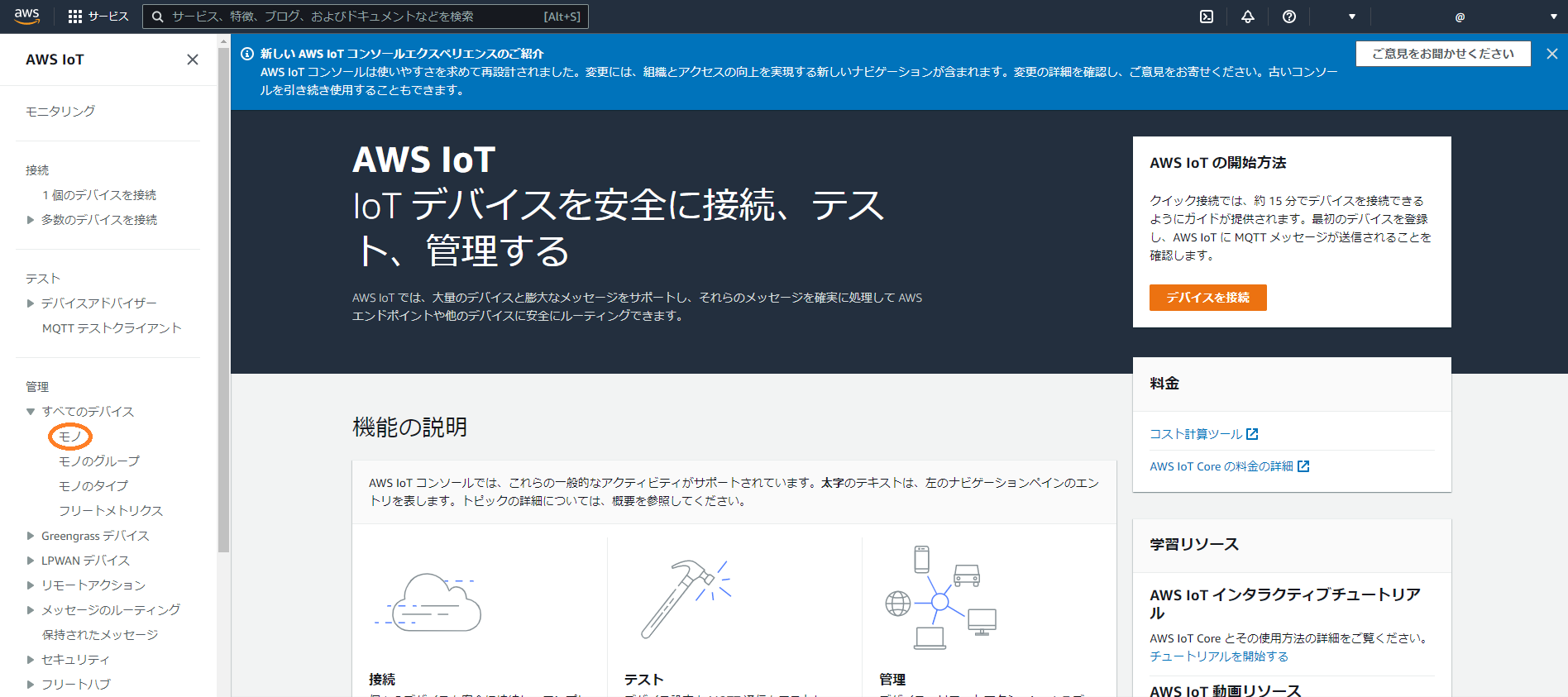

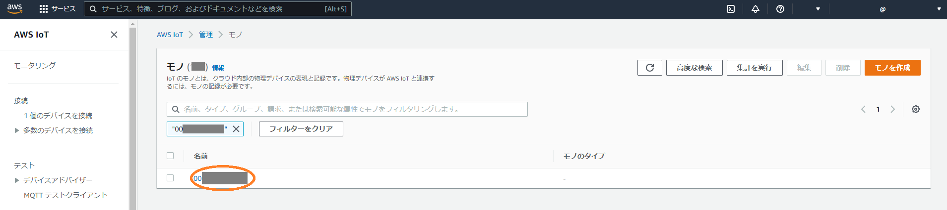

また、実際にデバイスから届いているデータを確認する場合は、 AWS IoT Core の Device Shadow で確認を行います。
  1. AWS IoT Core に移動し、「管理」→「すべてのデバイス」→「モノ」を選択します。
    images/a6e-aws-iot-core.png
  2. デバイスの名前は 「Armadillo-IoT ゲートウェイ A6E +Di8+Ai4 のシリアル番号を取得する」 で取得したシリアル番号で登録されています。
    images/a6e-aws-iot-core-thing.png
  3. 「Device Shadow」の「Classic Shadow」を選択します。
    images/a6e-aws-iot-core-thing-detail.png
  4. 下記の通り、 Armadillo から送信されてきたデータを確認することができます。
    images/a6e-aws-iot-core-thing-shadow.png

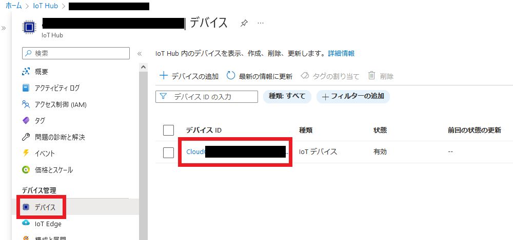

6.9.6.3. Azure 上でのデータ確認
以下では可視化の手順を記載していますが、実際にデバイスから届いているデータを確認する場合は、Azure IoT Explorer を用いて確認することが可能です。 詳細はこちらのドキュメント https://docs.microsoft.com/ja-jp/azure/iot-pnp/howto-use-iot-explorer をご参照ください。
Azure IoT Hub に登録されるデバイス ID は、デバイス認証に使用している証明書の CN となります。 以下のコマンドで確認することが可能です。

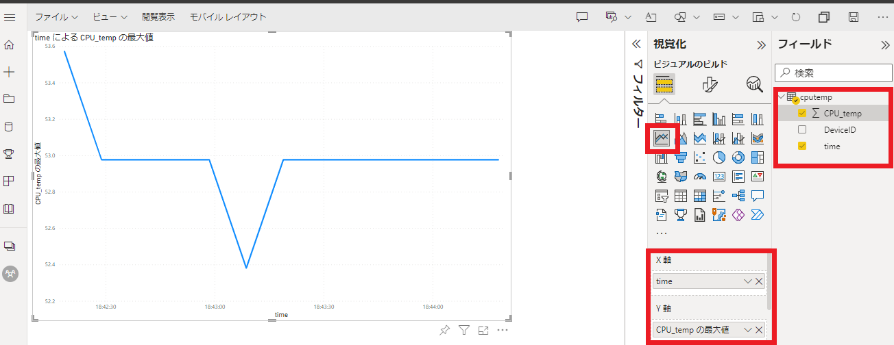

可視化の方法は様々ありますが、本書では一例として、Power BI を使用して Azure IoT Hub に送信したデータの可視化を行う方法を記載します。
以下の手順では、 「Armadillo からクラウドに送信するデータ」 のうち CPU_temp を例に記載します。

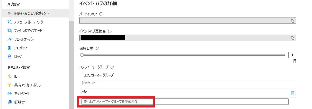

  3. Azure IoT Hub にコンシューマーグループを追加します。 Azure portal から [IoT Hub] を開き、 「Azure IoT Hub と Azure IoT Hub Device Provisioning Service の設定を行う」 で作成した IoT Hub を選択します。 [組み込みのエンドポイント] を選択し、[コンシューマーグループ] の下のテキストボックスに、新しいコンシューマーグループの名前を入力、保存します。
    images/a6e-azure-iothub-consumer.png

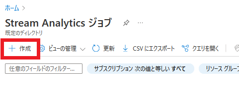

  4. Azure IoT Hub のデータを Power BI のデータセットにルーティングする Azure Stream Analytics ジョブを作成します。

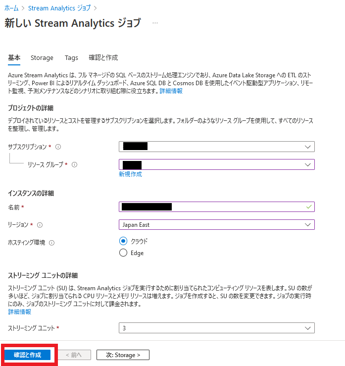

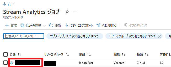

    Azure portal から [Stream Analytics ジョブ] を開き、 [Stream Analytics ジョブ] 概要ページで [作成] を選択します。
    images/a6e-azure-streamanalytics-create.png
    [基本] タブに、 表6.13「Azure Stream Analytics ジョブ設定値」 の情報を入力し、 [確認と作成] を選択した後、 [作成] を選択して Stream Analytics ジョブを作成します。
    images/a6e-azure-streamanalytics-create-setting.png

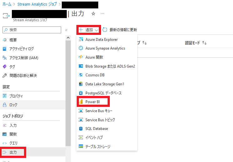

    [ジョブ トポロジ] - [出力] から [追加] を選択し、ドロップダウンリスト内の [Power BI] を選択します。
    images/a6e-azure-streamanalytics-output.png
    [認証モード] で「ユーザートークン」を選択、[接続を承認する] の [承認] を選択し、Power BI アカウントにサインインします。
    images/a6e-azure-streamanalytics-output-auth.png
    作成したグループワークスペースの ID を [グループワークスペース] に入力します。 グループワークスペースの ID は、グループワークスペースの URL から取得することができます。 [データセット名] と [テーブル名] は任意の値を指定してください。ここではそれぞれ cputemp を指定しています。 情報登録完了後、 [保存] を選択します。
    images/a6e-azure-streamanalytics-output-setting.png

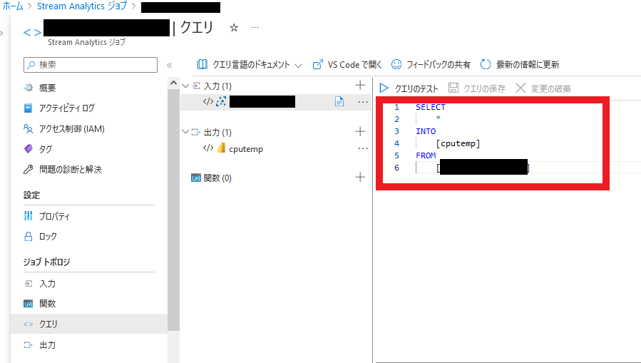

  7. Stream Analytics ジョブのクエリを構成します。
    [ジョブ トポロジ] の [クエリ] を選択します。
    images/a6e-azure-streamanalytics-query.png
    赤枠内にクエリを指定します。入力完了後、[クエリの保存] を選択してください。 フォーマットは下記の通りです。 <パラメータ名> には、 「Armadillo からクラウドに送信するデータ」 の「項目」を指定してください。
    SELECT
        <パラメータ名>,
        DATEADD(hour, 9, System.Timestamp) AS time,
        IoTHub.ConnectionDeviceId AS DeviceID
    INTO
        [<ジョブ出力エイリアス名>]
    FROM
        [<ジョブ入力エイリアス名>] timestamp by dateadd(second, epoch, '1970-01-01T00:00:00Z')
    WHERE <パラメータ名> IS NOT NULL
    これに従い、CPU_temp の場合は以下の通りとなります。

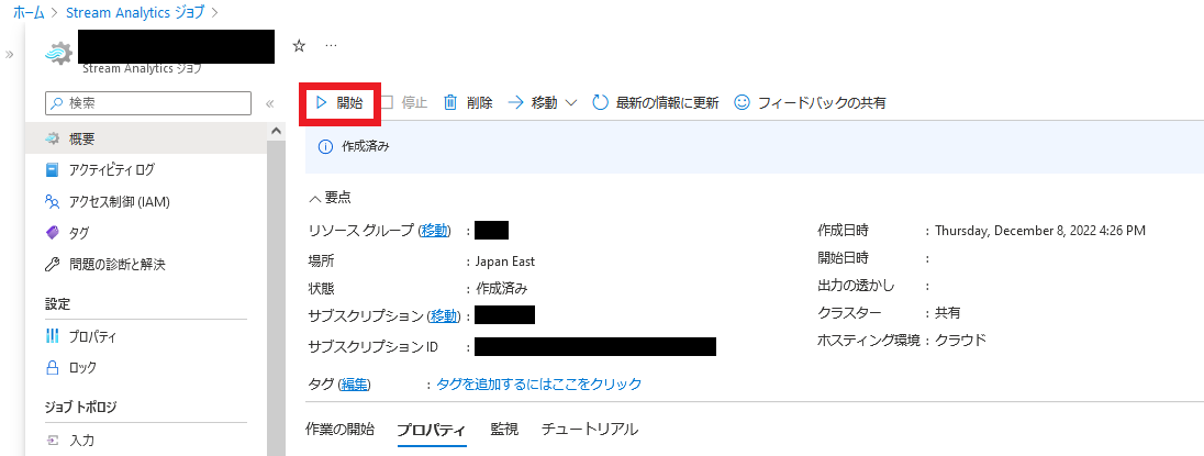

  8. Stream Analytics ジョブを実行します。
    [概要] 画面で [開始] を選択します。
    images/a6e-azure-streamanalytics-overview.png
    [ジョブの開始] 画面の [ジョブ出力の開始時刻] で [現在] が選択されていることを確認し、 [開始] を選択します。 ジョブが正常に開始されると、[概要] 画面の [状態] が [実行中] に変わります。

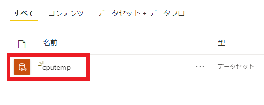

  10. PowerBI アカウントにサインインし、使用したワークスペースを右側のメニューから選択すると、 Stream Analytics ジョブ出力で指定した名称のデータセットが作成されています。
    images/a6e-azure-powerbi-dataset.png

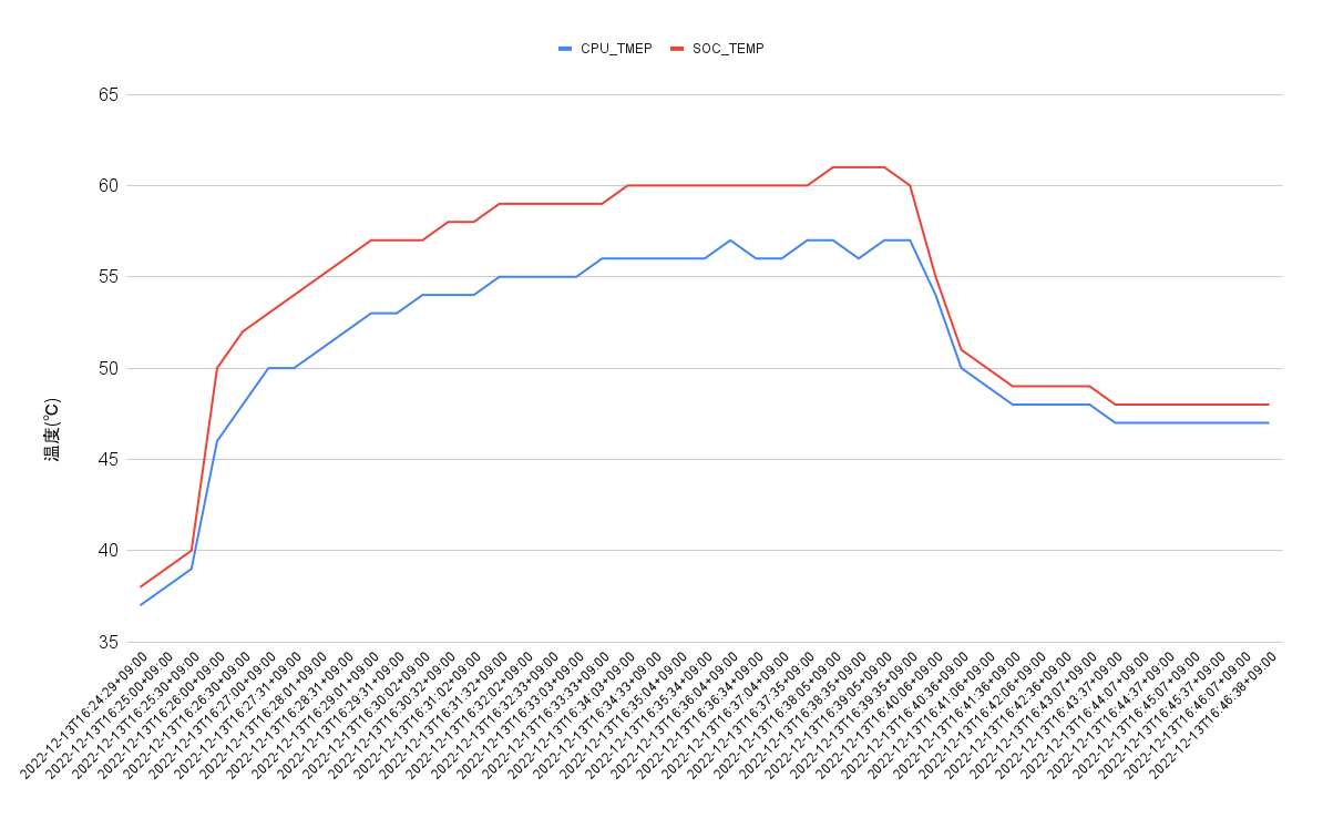

  12. [視覚化] で [折れ線グラフ] を選択、X軸に EventEnqueuedUtcTime 、 Y軸に CPU_temp を指定することにより、グラフ化を行うことが出来ます。各設定を行った後、 [保存] すると、レポートが作成されます。

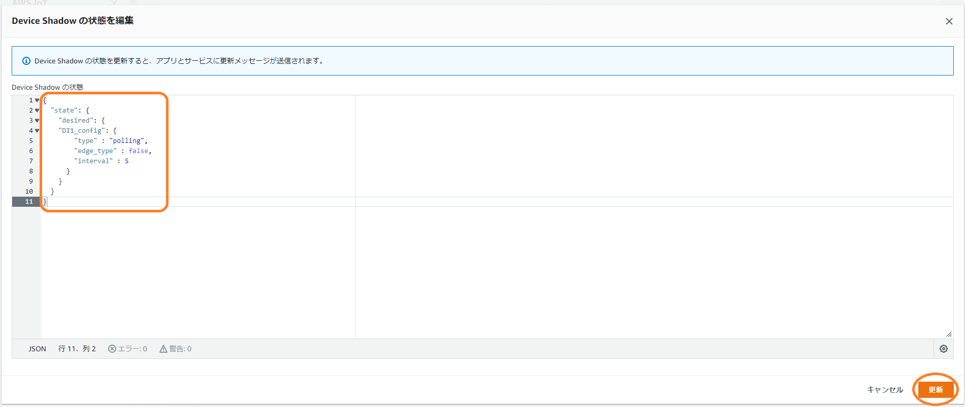

    5. 入力画面が表示されるため、設定データを入力し「更新」をクリックします。
      images/a6e-aws-iot-core-thing-shadowupdate.png

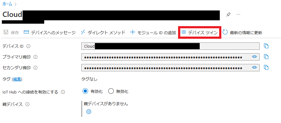

    1. Azure portal から [IoT Hub] を開き、「Azure IoT Hub と Azure IoT Hub Device Provisioning Service の設定を行う」 で作成した IoT Hub を選択します。[デバイス] を選択し、一覧の中から該当するデバイスID を選択します。
      images/a6e-azure-iothub-device.png
    2. [デバイスツイン] を選択します。
      images/a6e-azure-iothub-device-info-twin.png

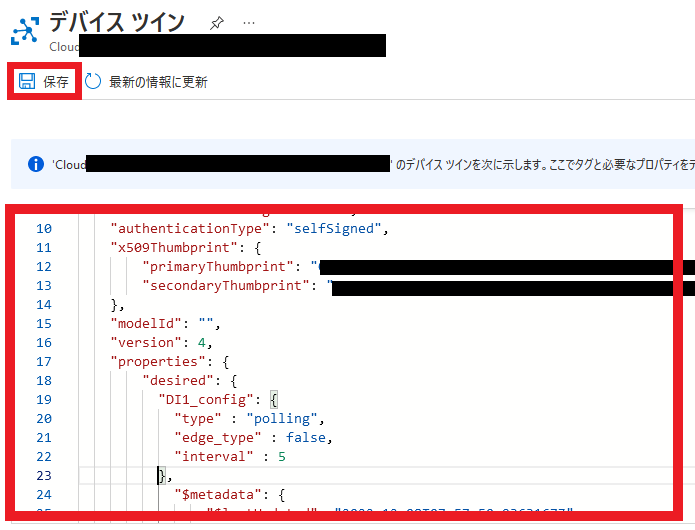

    3. デバイスツイン編集画面が表示されるため、設定データを入力し「保存」をクリックします。
      images/a6e-azure-iothub-devicetwin.png

        "state": {
          "desired": {
          "<制御ポート>_config": { 1
              "type" : <polling or edge>,
              "edge_type" : <falling or rising or both>,
              "interval" : <読み出し間隔>
      制御ポートは DI1, DI2 のいずれかを指定してください
        "state": {
          "desired": {
          "DI1_config": {
              "type" : "polling",
              "edge_type" : falling,
              "interval" : 5
      図6.73 接点入力制御シャドウ設定例

      フォーマットは下記の通りです。 デバイスツインの "desired" プロパティに設定します。
        "properties": {
          "desired": {
        "properties": {
          "desired": {
          "DI1_config": {
              "type" : "polling",
              "interval" : 5
      図6.74 接点入力制御デバイスツイン設定例

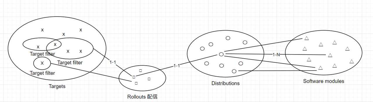

図6.81 hawkBitが扱うソフトウェアのデータ構造

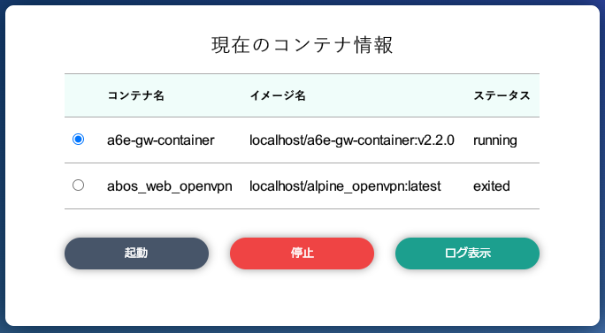

ABOS Web から Armadillo 上のコンテナを一覧表示して、コンテナごとに起動・停止を行うことができます。
ABOS Web のトップページから、"コンテナ管理"をクリックすると、図6.84「コンテナ管理」の画面に遷移します。
images/abos-images/abos-web/container-list.png
図6.84 コンテナ管理
この画面では、ABOS 上にあるコンテナ全てについて、イメージ名やコンテナ名、現在状態を一覧表示します。 コンテナの一覧表示欄で選択したコンテナに対し、起動と停止、および、コンテナから出力されたログの表示を行うことができます。
「VPN設定」に記載のとおり、VPN 接続を設定すると、abos_web_openvpn のコンテナが作成されます。 VPN 接続中は、このコンテナが動作状態になっており、このコンテナをコンテナ管理画面で停止すると、VPN 接続が切断されます。

この画面では、PC 上の SWU イメージファイルまたは、HTTP サーバー上の SWU イメージファイルの URL を指定して、Armadillo にインストールすることができます。 Armadillo のソフトウェアのアップデート用に最初に行う設定で作成する initial_setup.swu が、まだ Armadillo にインストールされていなければ、"mkswu --init で作成した initial_setup.swu をインストールしてください。" というメッセージを画面上部に表示します。
SWU イメージのインストール動作を実行する時には、進行状況を示すログを表示します。 "現在の SWU で管理されているバージョン" 欄には、ABOS の各ソフトウェアコンポーネントの名前とバージョン情報を一覧表示します。
images/abos-images/abos-web/swu-curr_vers.png
図6.86 SWU 管理対象ソフトウェアコンポーネントの一覧表示
