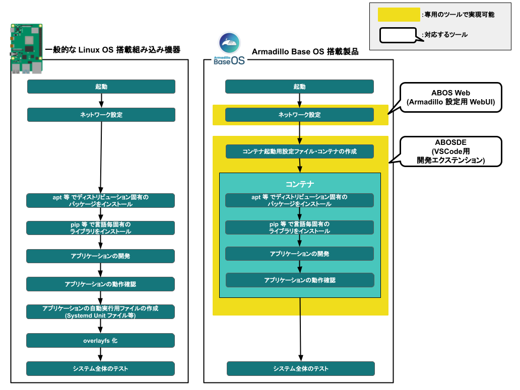

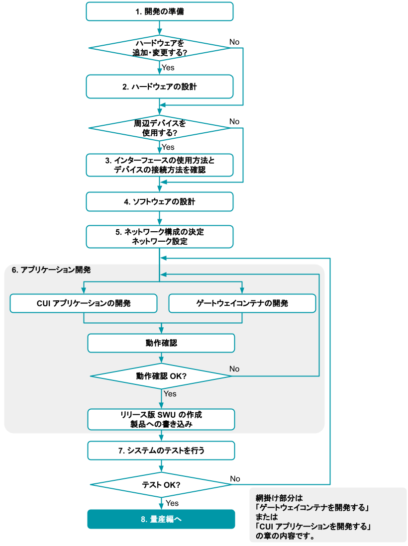

Armadillo-IoT ゲートウェイ A6E +Di8+Ai4 では基本的に ATDE という Armadillo 専用開発環境と、 Visual Studio Code 向け Armadillo 開発用エクステンションを用いてアプリケーション開発を行っていきます。
基本的な Armadillo-IoT ゲートウェイ A6E +Di8+Ai4 でのアプリケーション開発の流れを図3.1「アプリケーション開発の流れ」に示します。
images/development-flow-a6e-di8ai4.png
  1. 「開発の準備」に従って開発環境の準備を行います。
  2. ハードウェアの追加・変更をする場合、「ハードウェアの設計」を行います。
  3. Armadillo-IoT ゲートウェイ A6E +Di8+Ai4 に周辺デバイスを接続して使用する場合は、使用手順を「インターフェースの使用方法とデバイスの接続方法」で確認します。
  4. 「ソフトウェアの設計」を行います。
  5. 「ネットワーク設定」を行います。
  6. アプリケーションの開発を行います。図3.1「アプリケーション開発の流れ」 の網掛け部分です。
    1. 「ソフトウェアの設計」 でゲートウェイコンテナを使用すると決定した場合は、「ゲートウェイコンテナを開発する」を行います。
    2. 「ソフトウェアの設計」 でゲートウェイコンテナを使用せずにアプリケーションを開発すると決定した場合は、「CUI アプリケーションを開発する」を行います。
  7. 開発したアプリケーションの動作確認が完了しましたら、「システムのテストを行う」を行います。
  8. システムのテストが完了しましたら、4章量産編へ進みます。

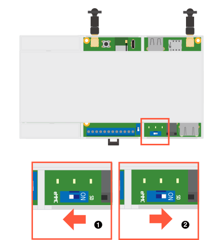

  1. SW2(起動デバイス設定スイッチ)を ON にし、起動デバイスを microSD に設定します。
  2. microSD カードを CON1 に挿入します。
  3. 電源を投入すると、1分程度でeMMCのソフトウェアの初期化が完了します。
  4. 完了すると電源が切れます(SYS(システムLED)が消灯、コンソールに reboot: Power down が表示)。
  5. 電源を取り外し、続いて SW2 を OFF に設定し、microSD カードを外してください。

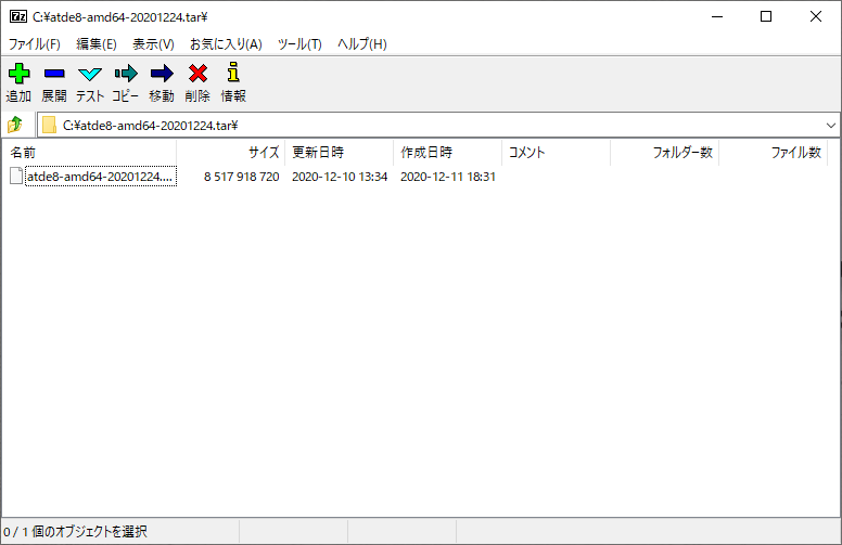

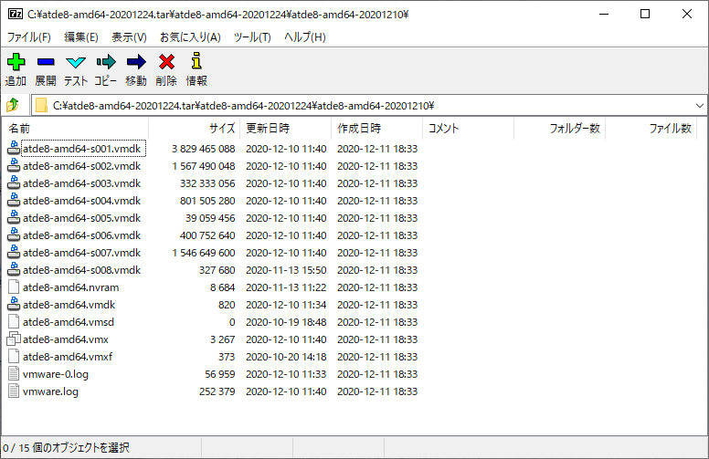

3.3.2.4. WindowsでATDEのアーカイブ展開する

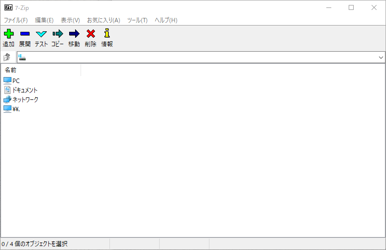

    7-Zipをインストールします。7-Zipは、圧縮解凍ソフト 7-Zipのサイト(https://7-zip.opensource.jp/)からダウンロード取得可能です。
    images/common-images/atde/7-zip1.png
    images/common-images/atde/7-zip2.png
    images/common-images/atde/7-zip3.png
    images/common-images/atde/7-zip4.png
    images/common-images/atde/7-zip5.png
    images/common-images/atde/7-zip6.png

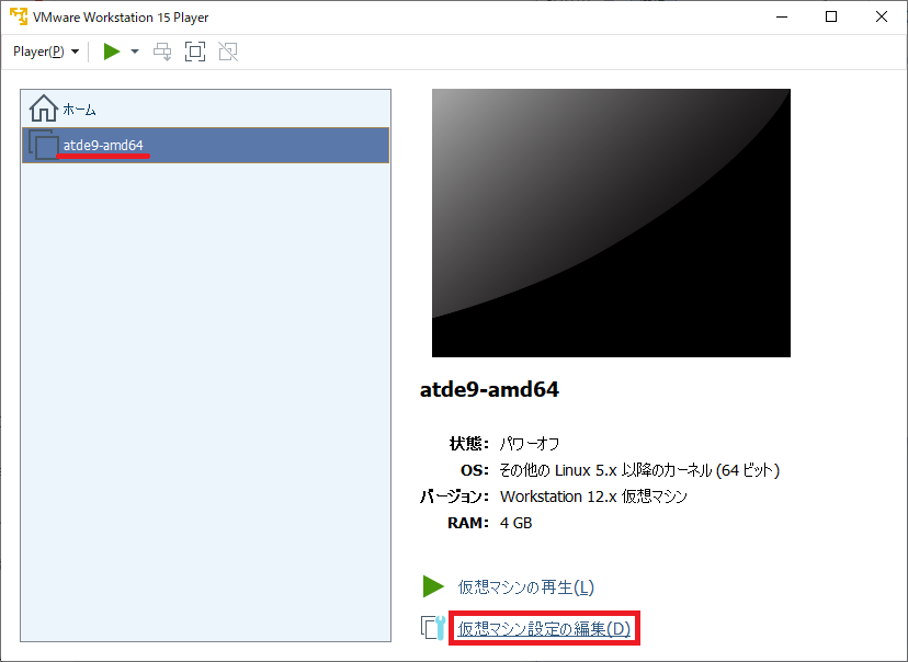

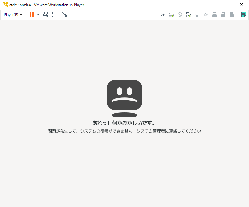

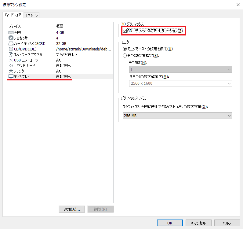

3.3.2.6. ATDEの起動
images/common-images/atde/atde_error.png
images/common-images/atde/vmware_setting.png
images/common-images/atde/vmware_setting_3d.png

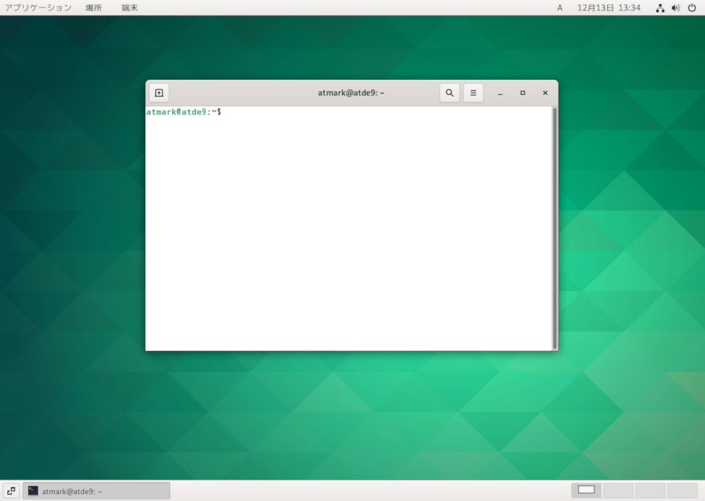

3.3.2.8. コマンドライン端末(GNOME端末)の起動

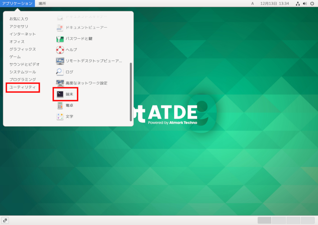

GNOME端末を起動するには、図3.4「GNOME端末の起動」のようにデスクトップ左上のアプリケーションの「ユーティリティ」カテゴリから「端末」を選択してください。
図3.4 GNOME端末の起動
図3.5「GNOME端末のウィンドウ」のようにウィンドウが開きます。
図3.5 GNOME端末のウィンドウ

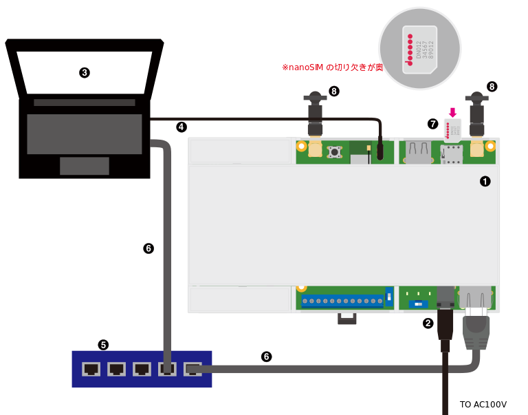

3.3.3.1. Armadillo と開発用 PC を接続
Armadillo-IoT ゲートウェイ A6E +Di8+Ai4と周辺装置の接続例を次に示します。
images/a6e-ai-connection.svg
図3.14 Armadillo-IoT ゲートウェイ A6E +Di8+Ai4の接続例
シリアル通信用USBケーブル(A-microB)
nanoSIMカード
LTE用外付けアンテナ

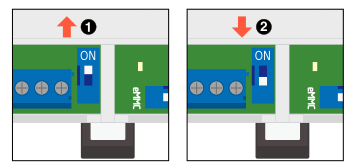

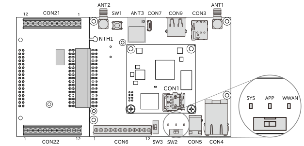

3.3.3.2. 起動デバイス設定スイッチについて
起動デバイス設定スイッチを操作することで、起動デバイスを設定することができます。
images/a6e-ai-boot-sw.svg
図3.15 起動デバイス設定スイッチの操作
起動デバイスはeMMCになります。
起動デバイスはmicroSDになります。
起動デバイス設定スイッチの両脇の基板上に、白い文字でeMMC/SDとシルク記載しているので、操作の目印にご利用ください。

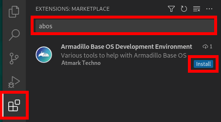

images/gw-app-prj-install-extension.png
図3.18 VSCode に開発用エクステンションをインストールする

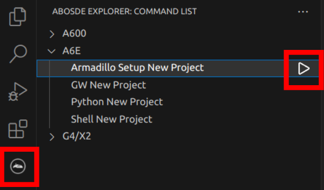

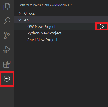

3.3.8.1. プロジェクトの作成
VSCode の左ペインの [A6E] から [Armadillo Setup New Project] を実行し、表示されるディレクトリ選択画面からプロジェクトを保存する ディレクトリを選択してください。実行するためには右に表示されている三角形ボタンを押してください。 保存先を選択すると、プロジェクト名を入力するダイアログが表示されるので、任意のプロジェクト名を入力してエンターキーを押してください。 ここでは、ホームディレクトリ直下に my_project として保存しています。
images/armadillo_setup_vscode_new_project.png
図3.19 プロジェクトを作成する
images/flutter_vscode_project_name.png
図3.20 プロジェクト名を入力する
プロジェクト作成後、プロジェクトディレクトリへ移動して VSCode を起動してください。

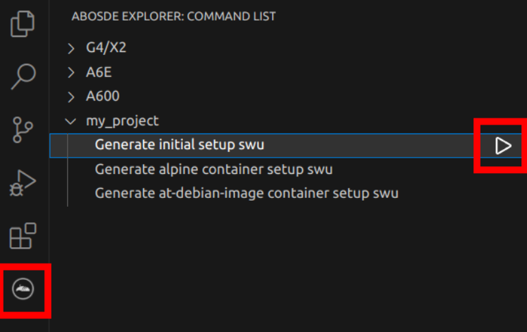

3.3.8.2. initial_setup.swu の作成
initial_setup.swu ファイルの作成を行います。 VSCode の左ペインの [my_project] から [Generate initial setup swu] を実行すると、 initial_setup.swu が作成されます。
images/armadillo_setup_vscode_initial_setup.png
図3.22 initial_setup.swu を作成する

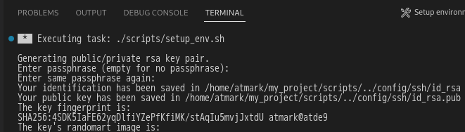

初回実行時には各種設定の入力を求められます。 入力する設定の内容を 図3.23「initial_setup.swu 初回生成時の各種設定」 に示します。
writing new private key to '/home/atmark/mkswu/swupdate.key'
root ユーザのパスワード(確認):
atmark ユーザのパスワード(確認):
BaseOSイメージのarmadillo.atmark-techno.comサーバーからの自動アップデートを行いますか? (N/y) 7
パスワードを設定しない場合 abos-web は使用できなくなります。
abos-webユーザのパスワード(空の場合はアカウントをロックします): 8
abos-web ユーザのパスワード(確認):
図3.23 initial_setup.swu 初回生成時の各種設定
ファイルは my_project/initial_setup/initial_setup.swu に保存されています。 この SWU イメージを 「SWU イメージのインストール」 を参照して Armadillo へインストールしてください。

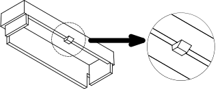

カバーはツメ1か所でケーストップに固定されています。図3.29「カバーのツメ」を参考にマイナスドライバーをケースの隙間に差し込み外してください。
images/ag6221c-snap-fit2.svg
図3.29 カバーのツメ

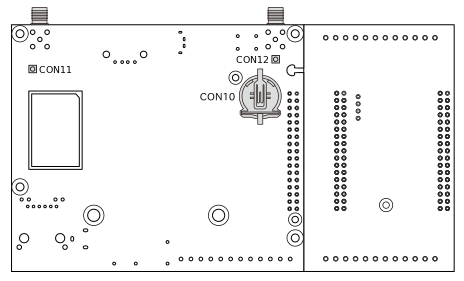

CON11(ANT2中継コネクタ)はLTEモジュール(ELS31-J)とANT2を接続するための中継コネクタで、LTEモジュールのアンテナピンと接続されています。 出荷時にはCON12に接続された同軸ケーブルが装着されています。
型番が AG627 または AG626 で始まる製品にのみ搭載されています。
インターフェース仕様(CON12)
CON12(ANT2中継コネクタ)はLTEモジュール(ELS31-J)とANT2を接続するための中継コネクタで、LTEモジュールのアンテナピンと接続されています。 出荷時にはCON11に接続された同軸ケーブルが装着されています。

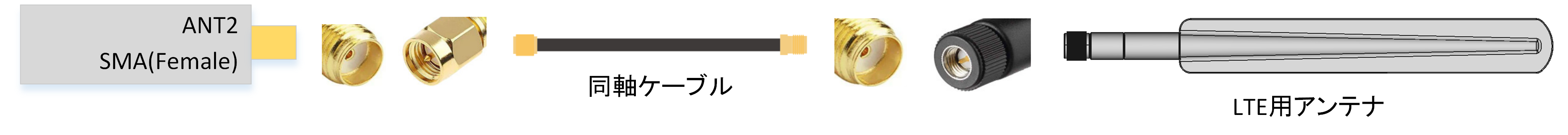

インターフェース仕様(ANT1)
ANT1(LTEアンテナインターフェース)はLTEデータ通信時に利用する、アンテナコネクタです。 SMAオス端子のアンテナを接続することができます。 アンテナコネクタの形状は図3.43「ANT1 接続可能なアンテナコネクタ形状」のとおりです。

Cat.1モデルでは、アンテナコネクタからアンテナまでの経路は50Ω同軸ケーブルでの延長が可能です。ただし、ケーブルロスが発生することにご注意ください。 同軸ケーブルで延長する場合は、下図を参考にケーブルをご用意ください。
images/lte_antenna_extend.png
図3.45 ANT2 50Ω同軸ケーブルでの延長例(LTEアンテナインターフェース)

ANT2をWLAN/BTアンテナにカスタマイズする場合の例を図3.46「ANT2カスタマイズ例:同軸ケーブル接続図」図3.47「ANT2カスタマイズ例:WLAN/BTアンテナインターフェース」に示します。
images/nth1_cable.svg
図3.46 ANT2カスタマイズ例:同軸ケーブル接続図
images/ant2_wlan_antenna_connection.png
図3.47 ANT2カスタマイズ例:WLAN/BTアンテナインターフェース

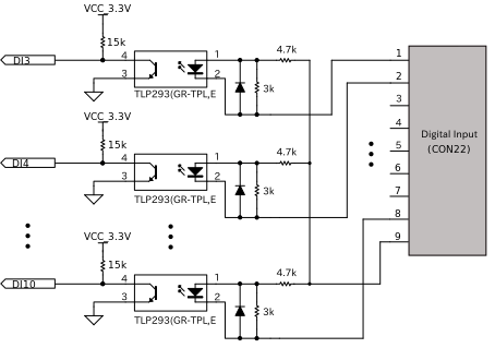

インターフェース仕様(CON22:接点入力)
表3.14 CON22 信号配列(接点入力関連)
ピン番号ピン名 I/O 説明
DI3
接点入力3
DI4
接点入力4
DI5
接点入力5
DI6
接点入力6
DI7
接点入力7
DI8
接点入力8
DI9
接点入力9
DI10
接点入力10
COM
接点入力プラスコモン
images/con22-di.svg
図3.59 CON22 接点入力周辺回路

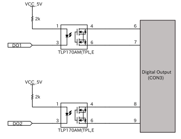

3.6.8.1. ハードウェア仕様(CON6:接点出力)
接点出力部はフォトリレーによる絶縁出力(無極性)となっています。 出力部を駆動するためには外部に電源が必要となります。 出力1点につき最大電流500mA(定格 48V)まで駆動可能です。
  • 接点出力 x 2
インターフェース仕様(CON6:接点出力)
表3.18 CON6 信号配列(接点出力関連)
ピン番号ピン名 I/O 説明
DO1A
接点出力1A
DO1B
接点出力1B
DO2A
接点出力2A
DO2B
接点出力2B
images/con6-do.svg
図3.63 CON6 接点出力周辺回路

3.6.9.3. ハードウェア仕様 (SW3:RS485 終端抵抗設定スイッチ)
SW3はRS485の終端抵抗設定スイッチです。 SW3を操作することで、終端抵抗 120ΩのON/OFFを切り替えることができます。
images/a6e-sw3.svg
図3.69 スイッチの状態と終端抵抗のON/OFF
終端抵抗 120Ω がONになります。
終端抵抗 120Ω がOFFになります。
終端はRS485の信号線の最遠端で行います。 Armadillo-IoT A6Eが最遠端になる場合は終端抵抗をONにしてください。

3.6.13. 起動デバイスを変更する
SW2は起動デバイス設定スイッチです。 SW2を操作することで、起動デバイスを設定することができます。
images/a6e-sw2.svg
図3.82 スイッチの状態と起動デバイス
起動デバイスはeMMCになります。

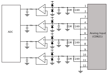

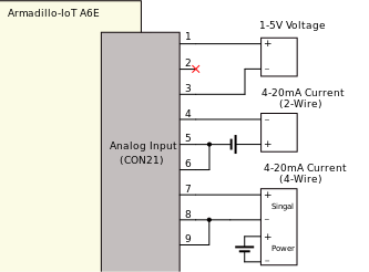

アナログ入力インターフェースは、電圧入力と電流入力に対応しています。 1-5V電圧出力機器、2線式 4-20mA電流出力機器、4線式 4-20mA電流出力機器への接続方法については、図3.96「CON21 アナログ入力接続例」をご確認ください。
images/con21-ai.svg
図3.95 CON21 アナログ入力周辺回路
images/con21-ai-ref.svg
図3.96 CON21 アナログ入力接続例
Armadillo-IoT ゲートウェイ A6E +Di8+Ai4に電源が入っていない状態で、アナログ入力インターフェースに、電圧または電流を印加しないでください。 内部回路が故障する可能性があります。

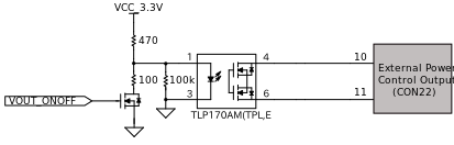

3.6.21. 外部電源制御出力を使用する
3.6.21.1. ハードウェア仕様
接点出力部はフォトリレーによる絶縁出力(無極性)となっています。 出力部を駆動するためには外部に電源が必要となります。 最大電流500mA(定格 48V)まで駆動可能です。
デフォルトでは、Armadillo-IoT ゲートウェイ A6E +Di8+Ai4がシャットダウンモードの時OFFになり、スリープモード時、アクティブモード時にONになります。 Armadillo-IoT ゲートウェイ A6E +Di8+Ai4が間欠動作する際に、Armadillo-IoT ゲートウェイ A6E +Di8+Ai4の動作に連動して接続しているセンサーなど外部デバイス電源をONOFFすることを想定した制御出力となります。
  • 接点出力 x 1
表3.35 CON22 信号配列(外部電源制御出力関連)
ピン番号ピン名 I/O 説明
VOUT
外部電源制御出力
VCOM
外部電源制御出力コモン
images/con22-do.svg
図3.106 CON22 外部電源制御出力周辺回路

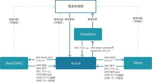

3.7.3.1. 間欠動作モード・起床条件と状態遷移図
Armadillo-IoT ゲートウェイ A6E +Di8+Ai4 の動作モード・起床条件と状態遷移を次に示します。
images/aiotg_a6e_psmode.svg
図3.112 状態遷移図
3.7.3.2. 間欠動作モード・起床条件
次に、各動作モードと利用することのできる起床条件について説明します。
3.7.3.3. アクティブモード
「CPU:動作」、「LTE-M:動作」 状態のモードです。
Armadillo-IoT ゲートウェイ A6E +Di8+Ai4の電源投入後Linuxカーネルが起動し、まずはアクティブモードに遷移します。
任意のアプリケーションの実行や、外部センサー・デバイスの制御、LTE-MやEthernetでの通信が可能ですが、最も電力を消費するモードです。 アクティブモードの時間をより短くすることで、消費電力を押さえることができます。
3.7.3.4. シャットダウンモード
「CPU:停止」、「LTE-M:停止」の状態であり最も消費電力を抑えることのできるモードです。
その反面、CPUを停止させ、Linuxカーネルをシャットダウンしている状態であるため、アクティブモードに遷移する場合はLinuxカーネルの起動分の時間がかかります。
シャットダウンモードからアクティブモードに遷移するには、RTCのアラーム割り込みを使用するか、一度電源を切断・再接続を行う必要があります。
3.7.3.5. スリープモード
「CPU:待機」、「LTE-M:停止」 状態のモードです。
CPU(i.MX6ULL)はパワーマネジメントのSuspend-to-RAM状態になり、LinuxカーネルはPauseの状態になります。 シャットダウンモードと比較すると消費電力は高いですが、Linuxカーネルの起動は不要であるため数秒程度でアクティブモードに遷移が可能です。 ユーザスイッチの投下、RTCアラーム割り込み、GPIO割り込み、USBデバイスの接続、UARTによるデータ受信、によってアクティブモードへの遷移ができます。
Armadillo Base OS バージョン 3.17.3-at5 以降、Cat.M1 モデルで LTE 接続中にスリープモードをご利用になる場合、スリープモードからアクティブモードへ遷移するタイミングで ping による LTE 通信の導通確認を実施します。
ping 導通確認先の IP アドレスは以下の順序・ルールで決定します。「LTE再接続サービス」 で使用している設定ファイルを参照しています。
  1. /etc/atmark/connection-recover/gsm-ttyMux0_connection-recover.conf が存在してファイル内に PING_DEST_IP があれば、この値を使用します。
  2. /etc/atmark/connection-recover.conf が存在してファイル内に PING_DEST_IP があれば、この値を使用します。
  3. 両方とも存在しない場合は、8.8.8.8 を導通先として使用します。
3.7.3.6. スリープ(SMS 起床可能)モード (Cat.M1 モデルのみ)
「CPU:待機」、「LTE-M:待機」 状態のモードです。
スリープモードとの違いは、SMSの受信によって、アクティブモードへの遷移も可能である点です。 LTE-M:待機(PSM)の状態であるため、スリープモードよりも電力を消費します。

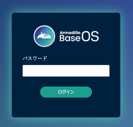

Armadillo と PC を有線 LAN で接続して、Armadillo の電源を入れて PC で Web ブラウザを起動したら、Web ブラウザのアドレスバーに次の URL を入力してください。  https://armadillo.local:58080

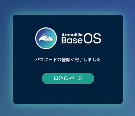

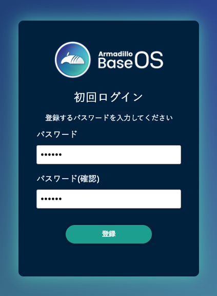

「SWUイメージの作成」で ABOS Web のログイン用パスワードを設定していない場合、 ABOS Web 初回ログイン時に、 "初回ログイン"のパスワード登録画面が表示されますので、パスワードを設定してください。
図3.114 パスワード登録画面
図3.115 パスワード登録完了画面
図3.116 ログイン画面

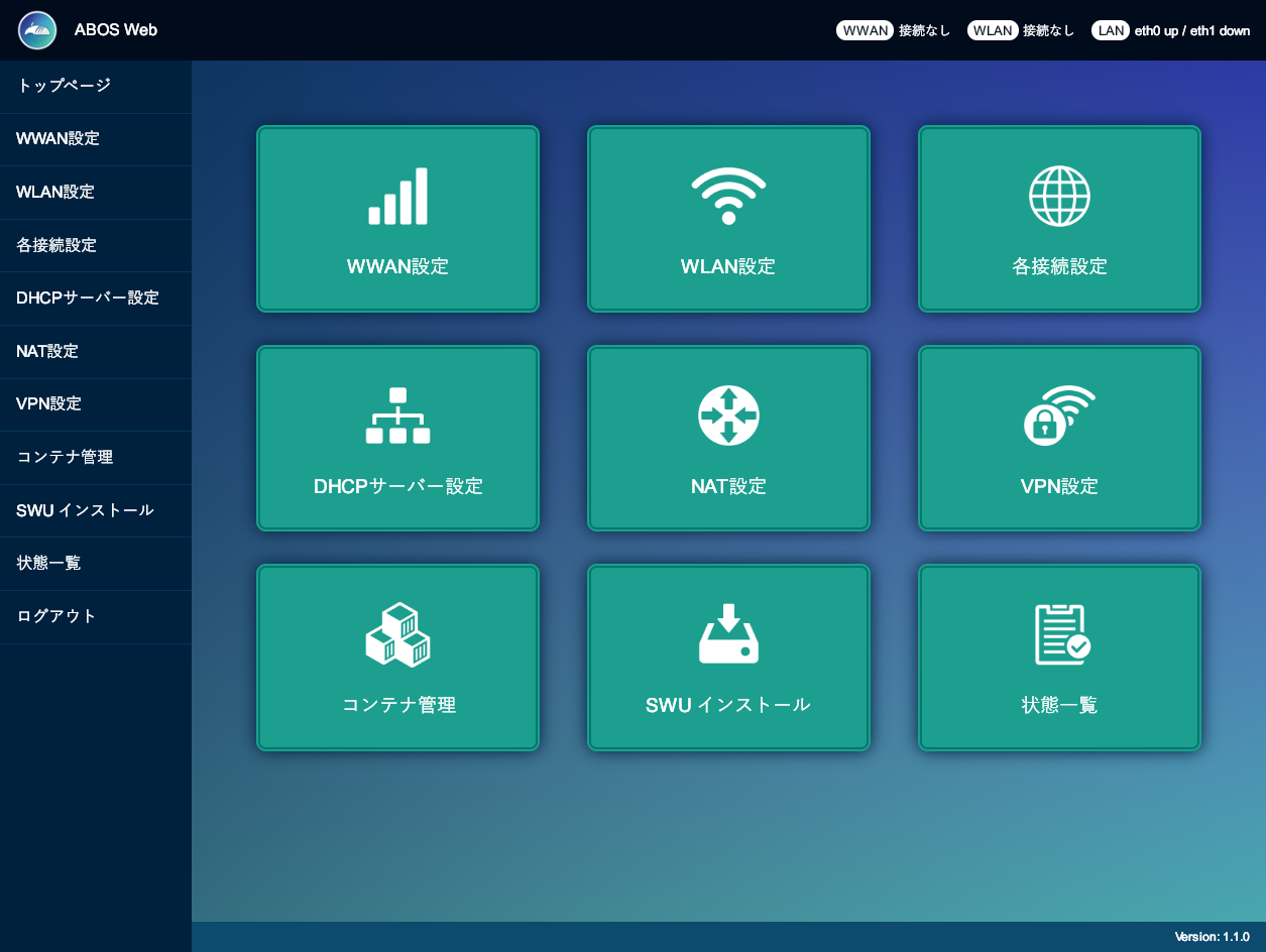

図3.117 トップページ

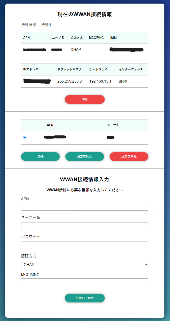

LTE をはじめとする WWAN 通信モジュールを搭載した Armadillo の、WWAN 設定を行います。 この設定画面では、WWAN 接続設定の登録と、WWAN 接続の状態(現在のアドレス情報)の表示、登録済み WWAN 接続設定の編集と削除を行うことができます。 設定項目のうち、"MCC/MNC" は、通常は空欄にしてください。 MCC/MNC 以外の項目を正しく設定しても WWAN 通信が動作しない場合、特に SIM カードがマルチキャリア SIM の場合は、ご契約の通信事業者に MCC/MNM を問い合わせ、通信事業者から提示された MCC/MNC の値を設定してください。 それぞれの入力フィールドに設定値を入力して "接続して保存" ボタンをクリックすると、WWAN 接続の設定を登録して、WWAN 接続動作を実行します。 WWAN 通信設定が行われ、ネットワーク接続が確立した状態では、割当たっている IP アドレスなどを "現在のWWAN接続情報" に表示します。 図3.118「WWAN設定画面」に、WWAN 設定を行った状態を示します。
図3.118 WWAN設定画面

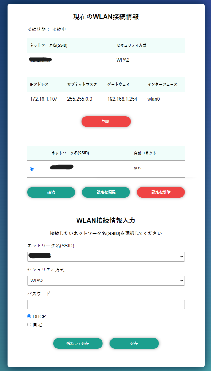

図3.119「WLAN クライアント設定画面」に、WLAN クライアント設定を行った状態を示します。
図3.119 WLAN クライアント設定画面
図3.120「WLAN アクセスポイント設定画面」に、WLAN アクセスポイント設定を行った状態を示します。
図3.120 WLAN アクセスポイント設定画面

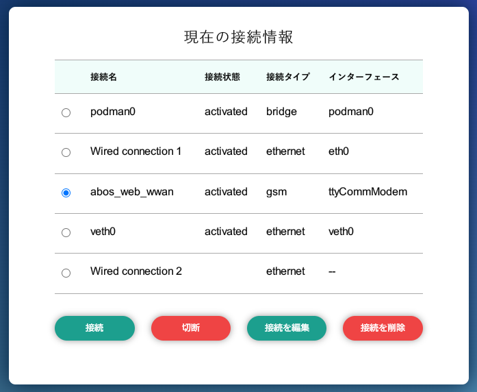

図3.121 現在の接続情報画面

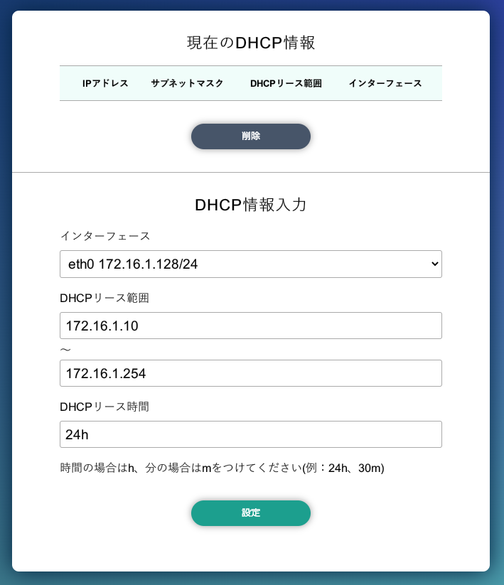

ネットワークインターフェースごとに、接続したネットワーク上で Armadillo を DHCP サーバーとして動作させる設定を行うことができます。 接続済みの DHCP サーバー情報を、画面上部の"現在のDHCP情報"に表示します。 DHCPサーバーの設定を登録する場合は、"DHCP情報入力"欄に設定内容を入力して"設定"ボタンをクリックしてください。 図3.123「eth0 に対する DHCP サーバー設定」に、一つめの LAN ポート(eth0)に対する設定を行った状態を示します。
図3.123 eth0 に対する DHCP サーバー設定

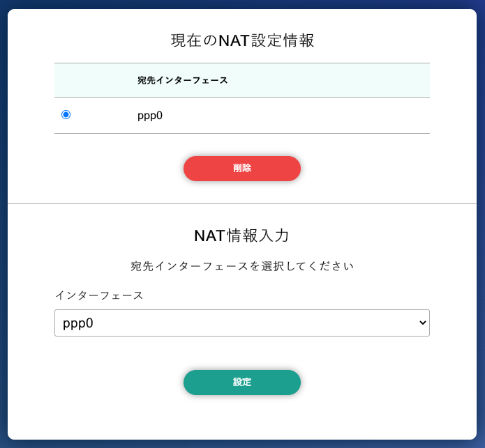

ルーター機能での宛先インターフェース設定を行なえます。 図3.124「LTE を宛先インターフェースに指定した設定」に、宛先インターフェースに ppp0 を指定した場合の画面を示します。
図3.124 LTE を宛先インターフェースに指定した設定

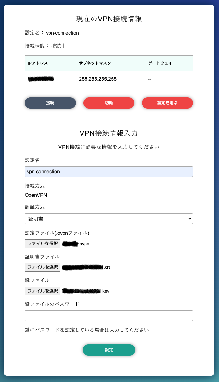

図3.126「VPN 設定」に、VPN 接続設定を行った状態を示します。
図3.126 VPN 設定

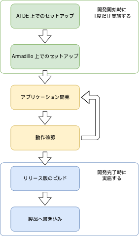

3.9.1. ゲートウェイコンテナアプリケーション開発の流れ
ゲートウェイコンテナアプリケーションを開発する流れは以下のようになります。
images/gw-app-prj-cycle.svg
図3.127 ゲートウェイコンテナアプリケーション開発の流れ

3.9.2.1. プロジェクトの作成
VSCode の左ペインの [A6E] から [GW New Project] を実行し、表示されるディレクトリ選択画面からプロジェクトを保存する ディレクトリを選択してください。実行するためには右に表示されている三角形ボタンを押してください。 保存先を選択すると、プロジェクト名を入力するダイアログが表示されるので、任意のプロジェクト名を入力してエンターキーを押してください。 ここでは、ホームディレクトリ直下に my_project として保存しています。
images/gw-app-prj-new-prj.png
図3.128 プロジェクトを作成する

VSCode の左ペインの [my_project] から [Generate development swu] を選択します。 選択すると、 VSCode の下部に以下のようなターミナルが表示されます。
images/gw-app-prj-ssh-keygen.png
図3.131 VSCode のターミナル
 *  Executing task: ./scripts/setup_armadillo.sh
Generating public/private rsa key pair.
Enter same passphrase again:
Your identification has been saved in config/ssh/id_rsa
Your public key has been saved in config/ssh/id_rsa.pub
 *  Terminal will be reused by tasks, press any key to close it.  2
図3.132 SSH 用の鍵を生成する
Armadillo の初期設定を行う scripts/setup_armadillo.swu が作成されたことを確認してください。

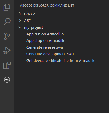

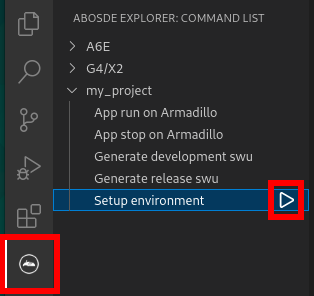

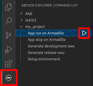

3.9.2.4. タスク一覧
ゲートウェイコンテナアプリケーションプロジェクトでは現在以下のタスクが実行可能です。 実行するためには VSCode の左ペインの [my_project] から選択します。
images/gw-app-prj-tasks.png
図3.134 タスク一覧
  • App run on Armadillo
    ゲートウェイコンテナアプリケーションを実行します。
  • App stop on Armadillo
    ゲートウェイコンテナアプリケーションを停止します。
  • Generate release swu
    リリース用の SWU を作成します。
  • Gererate development swu
    初期設定用の SWU を作成します。「初期設定」 で使用したタスクになります。
  • Get device certificate file from Armadillo
    デバイス証明書を取得します。

  • 接点入力
    接点入力に関する設定を行います。 設定ファイル中の以下の箇所が該当します。 DI3 ~ DI10 も追加できます。
    [DI1]
    ; type=polling or edge
    type=
    ; interval[sec]
    interval=
    ; edge_type=falling or rising or both
    edge_type=
    [DI2]
    type=
    ; interval[sec]
    interval=
    edge_type=
    表3.47 [DI1] ~ [DI10] 設定可能パラメータ
    項目概要 設定値 内容
    type
    動作種別
    (空欄) or none
    接点入力状態取得を行わない
    polling
    ポーリング
    edge
    エッジ検出。データ取得間隔に設定した周期で値を取得し、前回取得時から指定方向に値が変化した場合、クラウドへデータ―を送信します。
    interval
    データ取得間隔[sec]
    1~3600
    この値に従って、値を読み出します
    edge_type
    エッジ検出設定
    falling
    立ち下がりエッジ
    rising
    立ち上がりエッジ
    both
    両方
  • 接点出力
    接点出力に関する設定を行います。 設定ファイル中の以下の箇所が該当します。 表3.44「[DEFAULT] 設定可能パラメータ」 において、クラウドと通信しない場合はゲートウェイコンテナ起動後に設定した内容を出力します。クラウドと通信する場合は、「クラウドからの操作」 がトリガとなり、出力を開始します。
    [DO1]
    ; output_state=high or low
    output_state=
    ; output_time[sec]
    output_time=
    ; output_delay_time[sec]
    output_delay_time=
    [DO2]
    output_state=
    ; output_time[sec]
    output_time=
    output_delay_time=
    表3.48 [DO1,DO2] 設定可能パラメータ
    項目概要 設定値 内容
    output_state
    出力状態
    high
    High 出力。クラウドからの設定内容更新が有効の場合に、クラウドからの設定変更が可能です。
    low
    Low 出力。クラウドからの設定内容更新が有効の場合に、クラウドからの設定変更が可能です。
    disable
    「電源を安全に切るタイミングを通知する」 で接点出力を使用する場合など、ゲートウェイコンテナで接点出力を使用しないときに設定します。また、この値に設定すると、クラウドからの設定変更・動作指示は無視されます。
    指定なし
    ゲートウェイコンテナで接点出力の初期状態を設定しないときに使用します。接点出力を設定しないため、ゲートウェイコンテナ起動時の出力状態になります。クラウドからの設定内容更新が有効の場合に、クラウドからの設定変更が可能です。
    output_time
    出力時間[sec]
    1~3600
    出力コマンド実行後に output_state で指定したレベルを出力する時間。 0 を指定すると出力値を固定します。
    output_delay_time
    出力遅延時間[sec]
    0~3600
    出力コマンド実行後、指定した時間遅延して出力します。
    設定と DO の出力タイミングの関連を 図3.137「DO の出力タイミング」 に示します。
    images/do_timing.png
    図3.137 DO の出力タイミング
    (1) ゲートウェイコンテナはクラウドからの要求を取り込みます
    (2) クラウドからの要求を取り込んでから output_delay_time 経過後、出力を切り替えます
    (3) output_time 経過後出力を戻します

  • 外部電源制御出力
    入出力インターフェース2(CON22) のピン10 と ピン11 を外部電源制御出力(接点出力)を制御します。
    設定ファイルに [VOUT] セクションを追加することで使用可能です。設定した場合、「クラウドからの操作」 がトリガとなり、出力を変更します。設定・制御方法は DO1・DO2 と同じです。
    「外部電源制御出力を使用する」 にて制御する場合には本セクションを記載しない様にしてください。
    「外部電源制御出力を使用する」に記載しているとおり、Armadillo-IoT ゲートウェイ A6E +Di8+Ai4動作中は LOW になりシャットダウンすると自動的に HIGH になります。Armadillo-IoT ゲートウェイ A6E +Di8+Ai4 動作中に値を変更する必要があれば本セクションの内容を参考に設定してください。

  • アナログ入力
    アナログ入力インターフェース(CON21)のアナログ入力の電圧または電流を計測します。
    設定ファイルに [AIN1] ~ [AIN4] セクションを追加することで使用可能です。
    [AIN1] ~ [AIN4]
    ; type=voltage or current
    type=
    ; interval[sec]
    interval=
    表3.52 [AIN1] ~ [AIN4] 設定可能パラメータ
    項目概要 設定値 内容
    type
    取得データ
    指定なし or (空欄) or voltage
    電圧を取得する
    current
    電流を取得する
    interval
    データ取得間隔[sec]
    1~3600
    計測周期
3.9.4.4. ゲートウェイコンテナアプリケーションの開始
ゲートウェイコンテナアプリケーションのメインファイルは app/src/main.py です。 VSCode の左ペインの [my_project] から [App run on Armadillo] を実行すると、 変更内容を反映したゲートウェイコンテナアプリケーションが起動します。
図3.138 実行時に表示されるメッセージ
3.9.4.5. ゲートウェイコンテナアプリケーションの停止
VSCode の左ペインの [my_project] から [App stop on Armadillo] を選択すると、 ゲートウェイコンテナアプリケーションが停止します。
3.9.4.6. ゲートウェイコンテナアプリケーションが使用するデバイス証明書の取得
VSCode の左ペインの [my_project] から [Get device certificate file from Armadillo] を実行すると、 ゲートウェイコンテナアプリケーションが使用するデバイス証明書を取得することができます。 取得したデバイス証明書は app/device/cert ディレクトリに保存されます。
このタスクは、「Azure IoT Hub と Azure IoT Hub Device Provisioning Service の設定を行う」 のデバイス証明書を取得する箇所で使用します。

3.10. CUI アプリケーションを開発する
3.10.1. CUI アプリケーション開発の流れ
図3.139 CUI アプリケーション開発の流れ

3.10.2.1. プロジェクトの作成
VSCode の左ペインの [A6E] から [Shell New Project] を実行し、表示されるディレクトリ選択画面からプロジェクトを保存する ディレクトリを選択してください。実行するためには右に表示されている三角形ボタンを押してください。 Python の場合は [Python New Project] を実行してください。 保存先を選択すると、プロジェクト名を入力するダイアログが表示されるので、任意のプロジェクト名を入力してエンターキーを押してください。 ここでは、ホームディレクトリ直下に my_project として保存しています。
images/cui-app-prj-new-prj.png
図3.140 プロジェクトを作成する
images/gw-app-prj-new-prj-name.png
図3.141 プロジェクト名を入力する

初期設定では主に Armadillo と SSH で接続するための秘密鍵と公開鍵の生成を行います。 作成したプロジェクトディレクトリへ移動して VSCode を起動してください。
図3.142 初期設定を行う
images/cui_vscode_setup_envronment.png
図3.143 VSCode で初期設定を行う
images/cui-app-prj-ssh-keygen.png
図3.144 VSCode のターミナル
図3.145 SSH 用の鍵を生成する

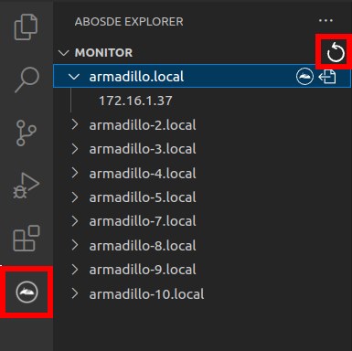

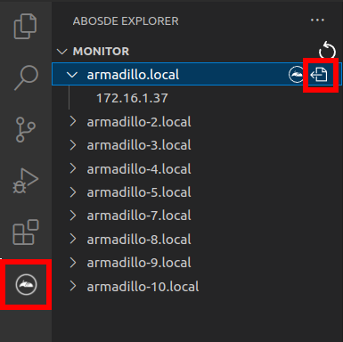

3.10.4.3. ssh 接続に使用する IP アドレスの設定
VSCode 上で ABOSDE(Armadillo Base OS Development Environment) から、ABOS Web が動作している Armadillo の一覧を確認し、図3.149「ABOSDE を使用して ssh 接続に使用する IP アドレスを設定する」 の赤枠で囲われているマークをクリックすることで、指定した Armadillo の IP アドレスを ssh 接続に使用します。 ただし、ATDE のネットワークを NAT に設定している場合は Armadillo がリストに表示されません。
images/common-images/abosde_monitor_set_ip.png
図3.149 ABOSDE を使用して ssh 接続に使用する IP アドレスを設定する
図3.150「ABOSDE に表示されている Armadillo を更新する」 の赤枠で囲われているマークをクリックすることで、ABOSDE に表示されている Armadillo を更新することができます。
images/common-images/abosde_monitor_rescan.png
図3.150 ABOSDE に表示されている Armadillo を更新する
