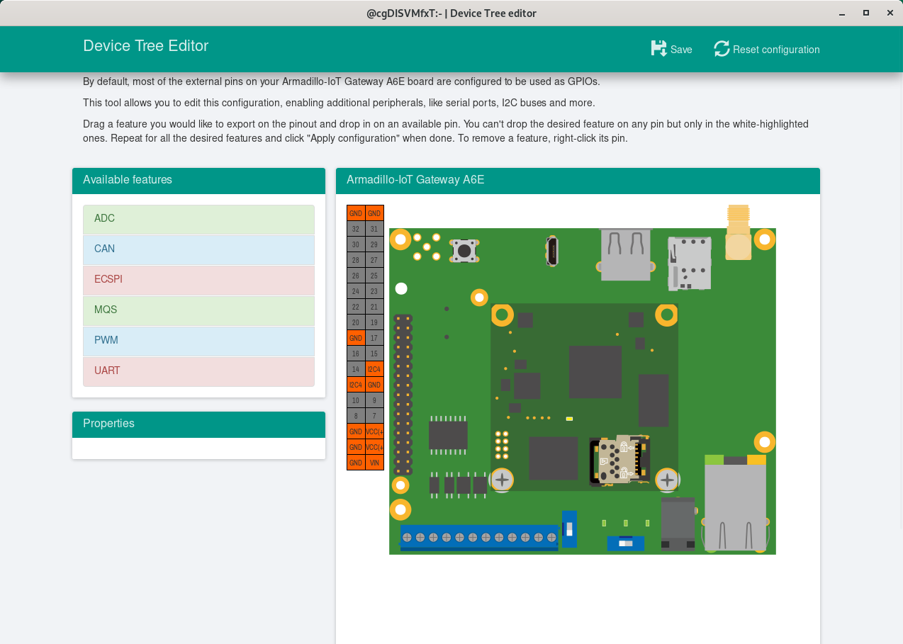

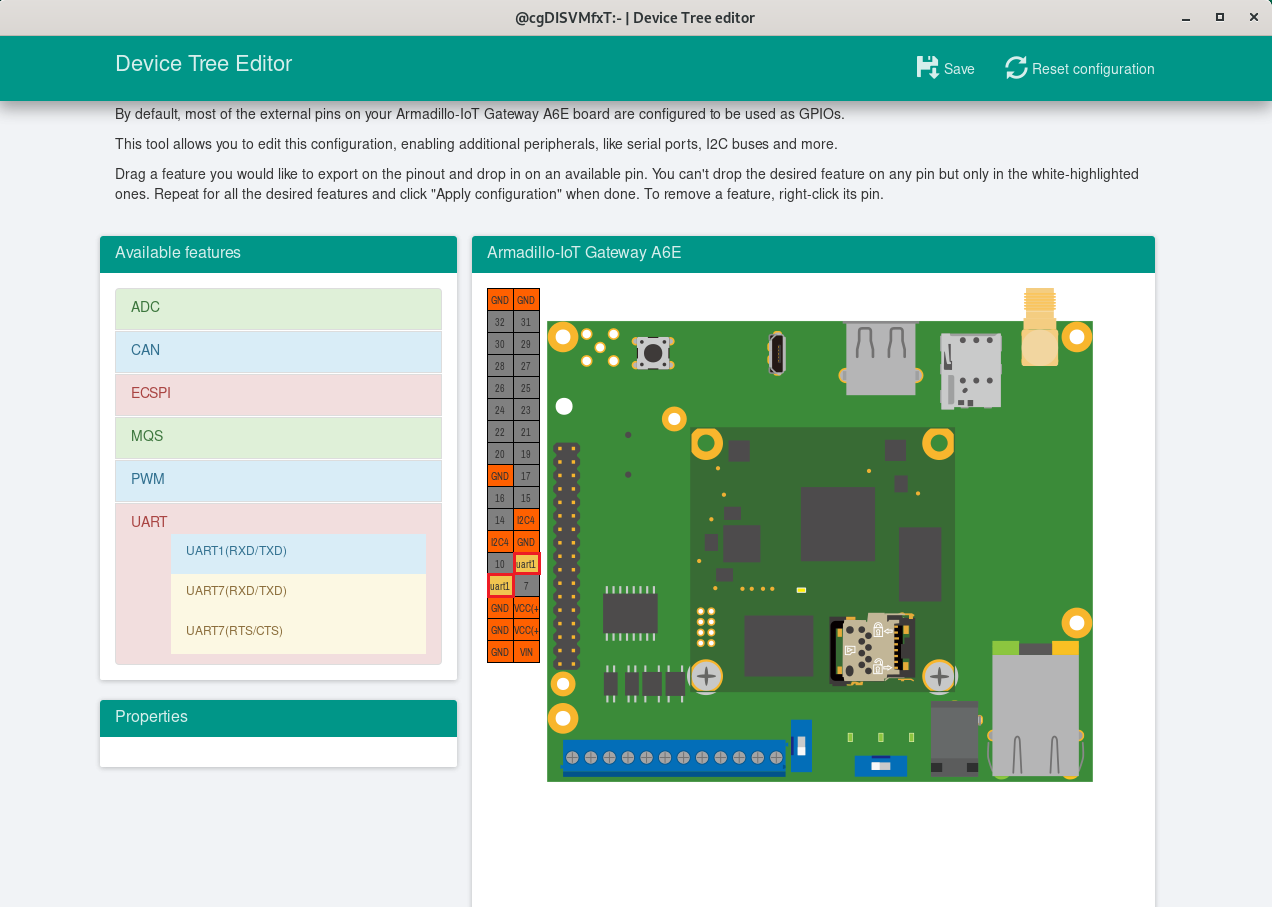

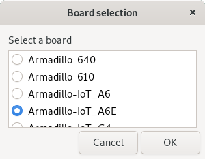

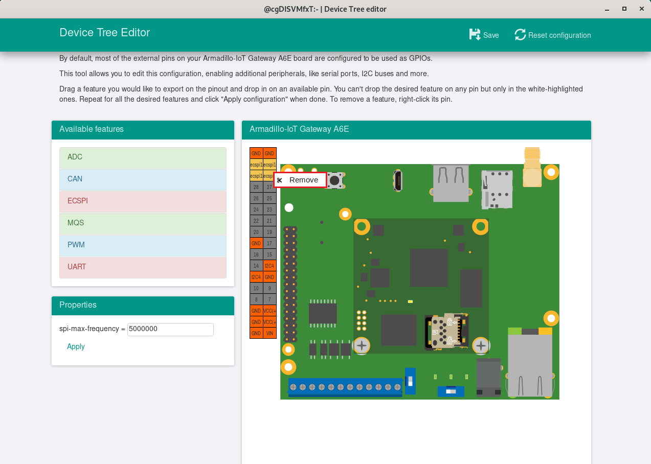

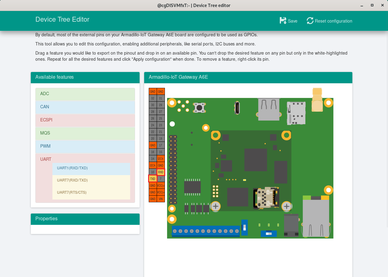

6.27. Device Treeをカスタマイズする
6.27.1. at-dtweb のインストール
6.27.2. at-dtweb の起動

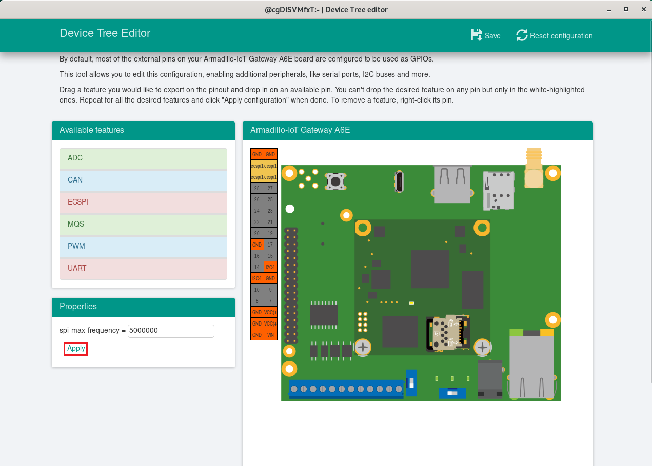

6.27.3. Device Tree をカスタマイズ
6.27.4. DTS overlays によるカスタマイズ
6.27.5. 独自の DTS overlay を追加する

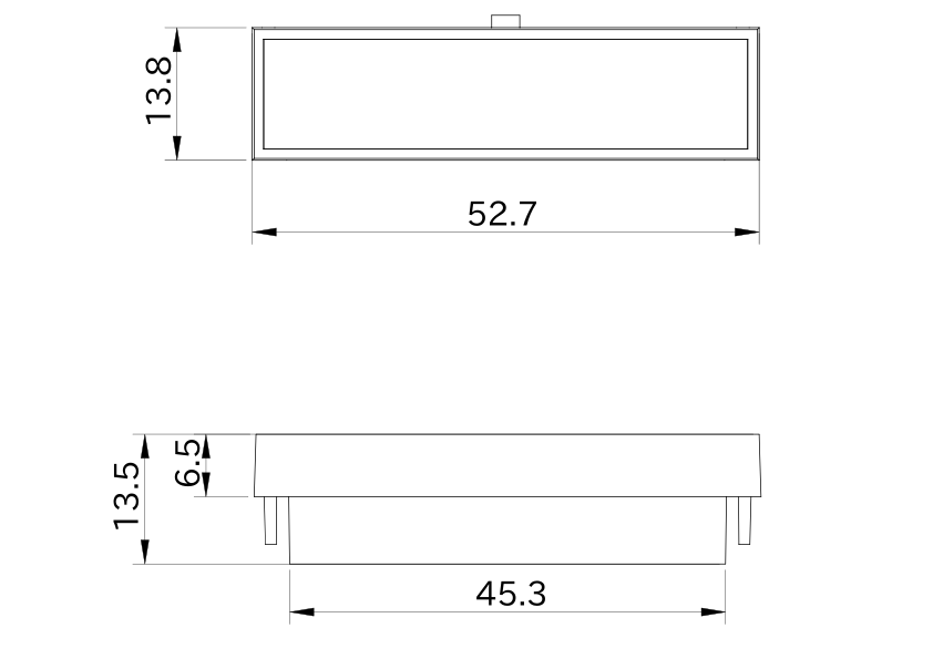

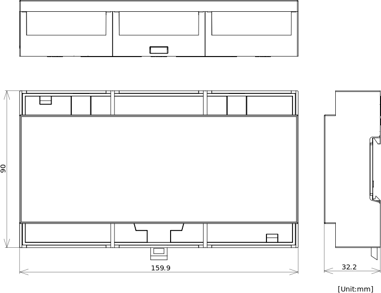

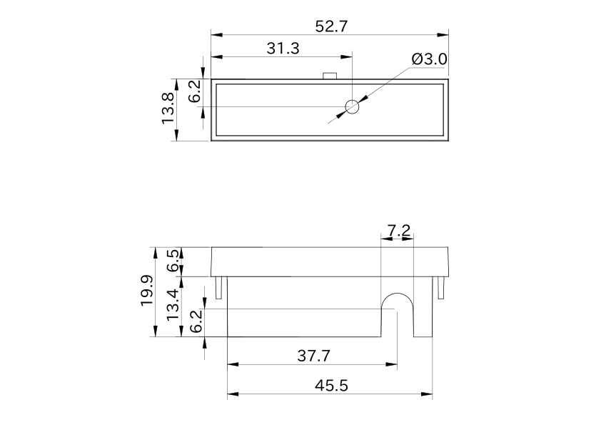

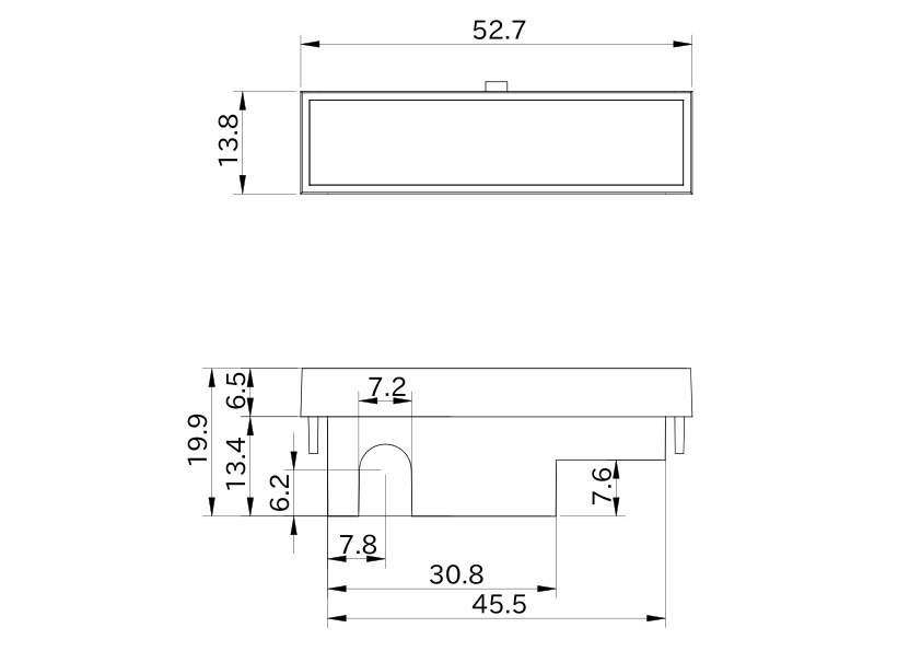

6.35. オプション品

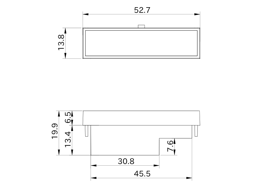

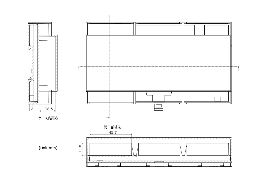

6.35.1. Armadillo-IoTゲートウェイA6E 標準ケースセットロング(9M)

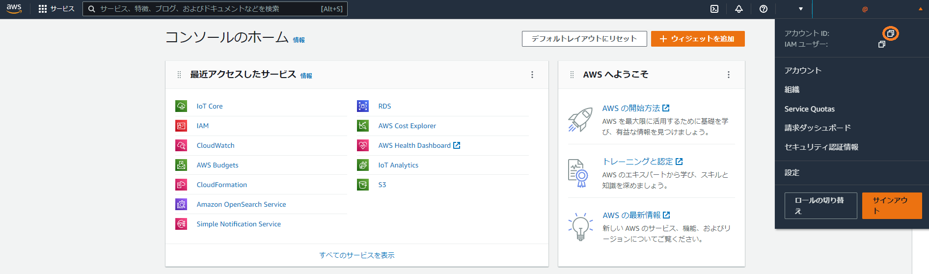

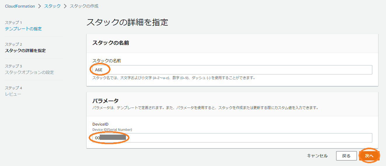

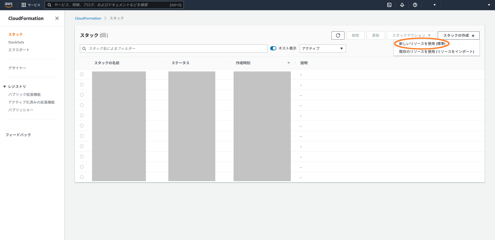

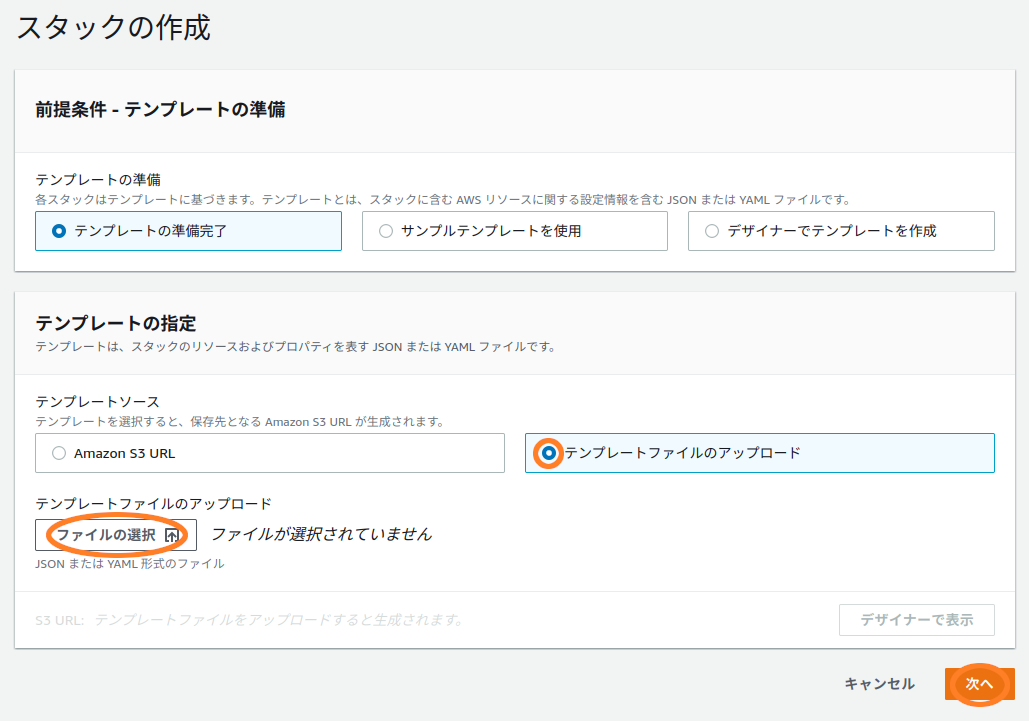

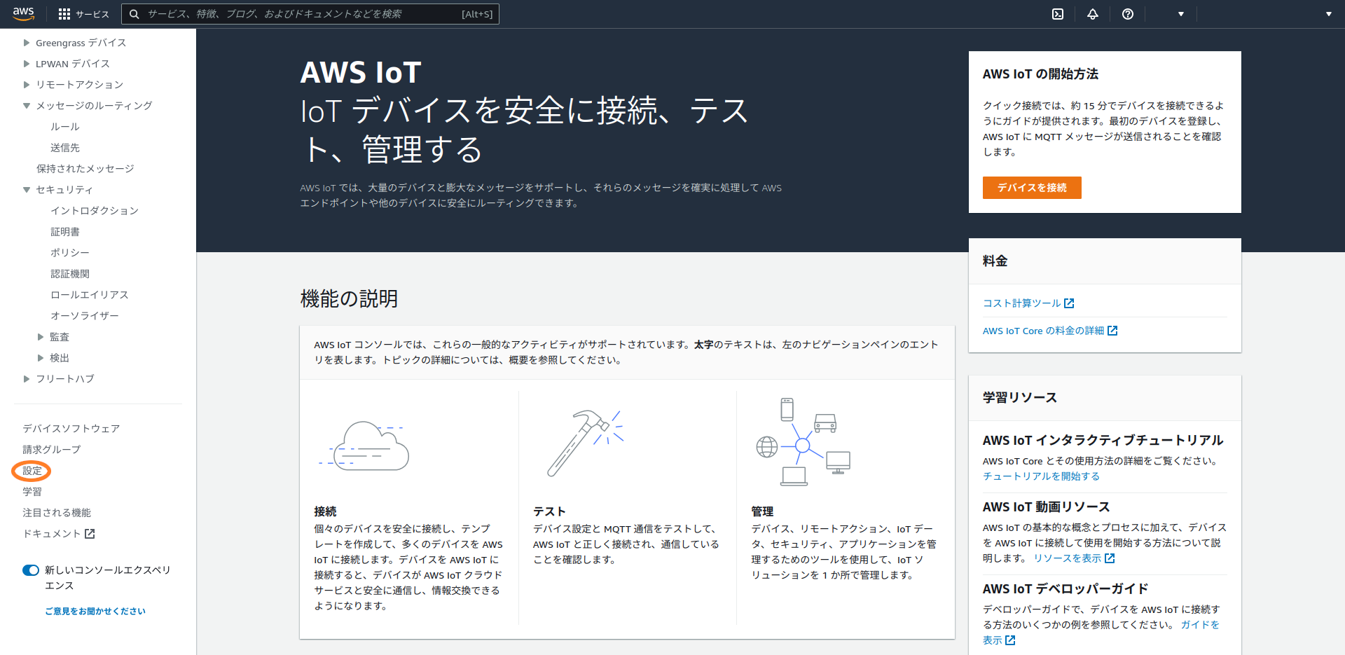

6.10.4. 接続先の クラウド 環境を構築 (AWS)

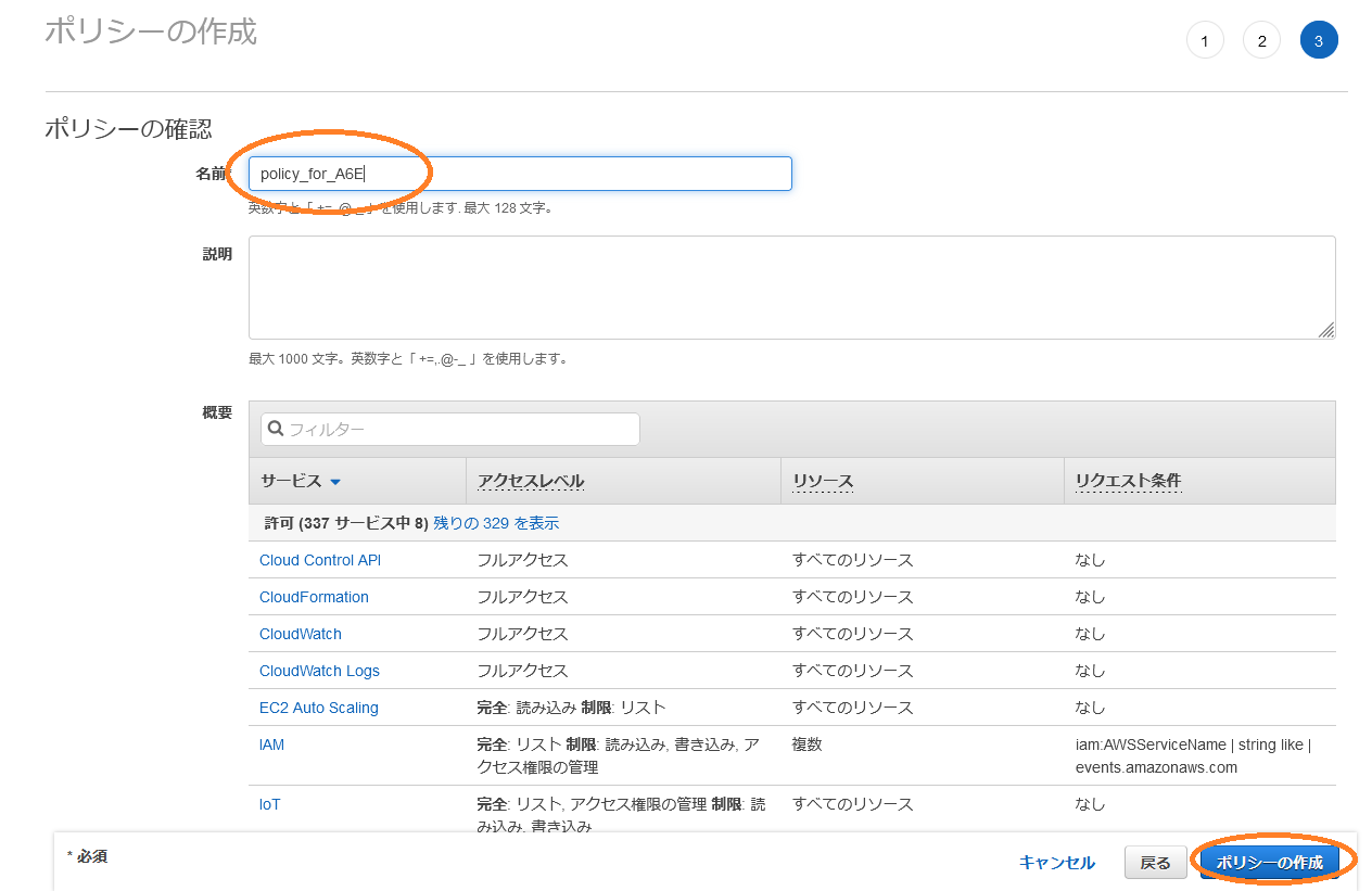

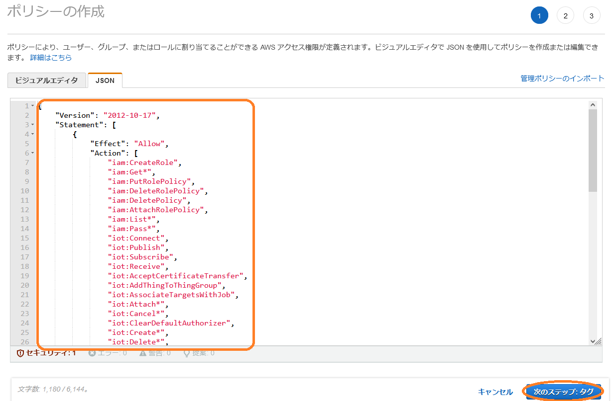

6.10.4.1. AWS アカウントを作成する

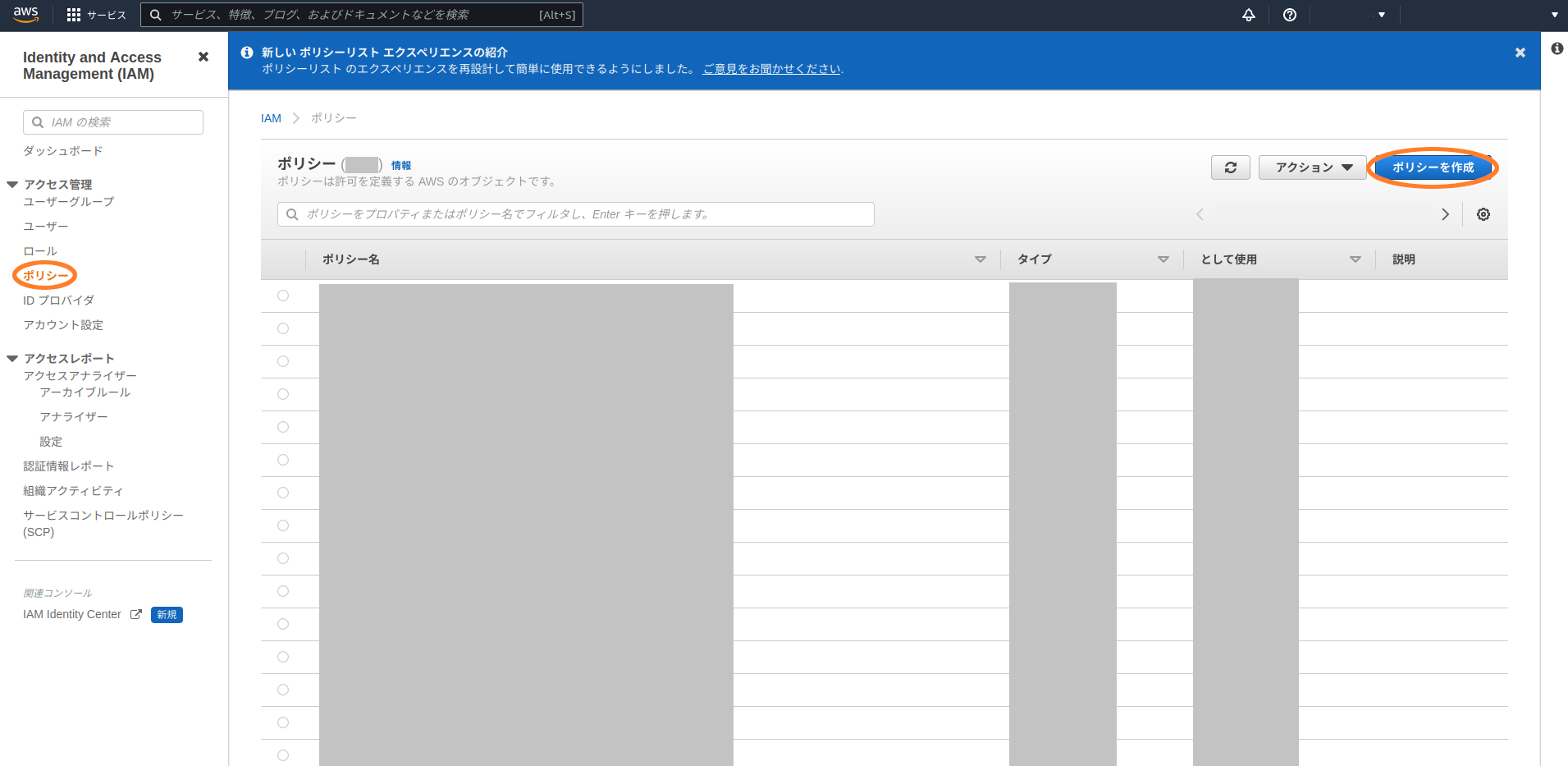

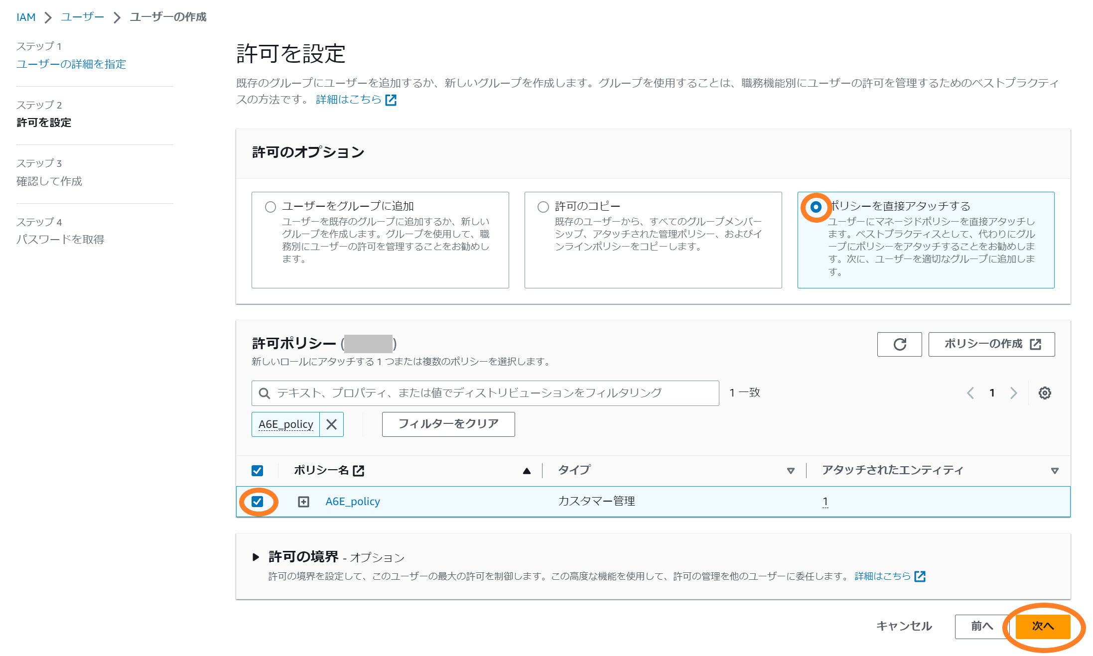

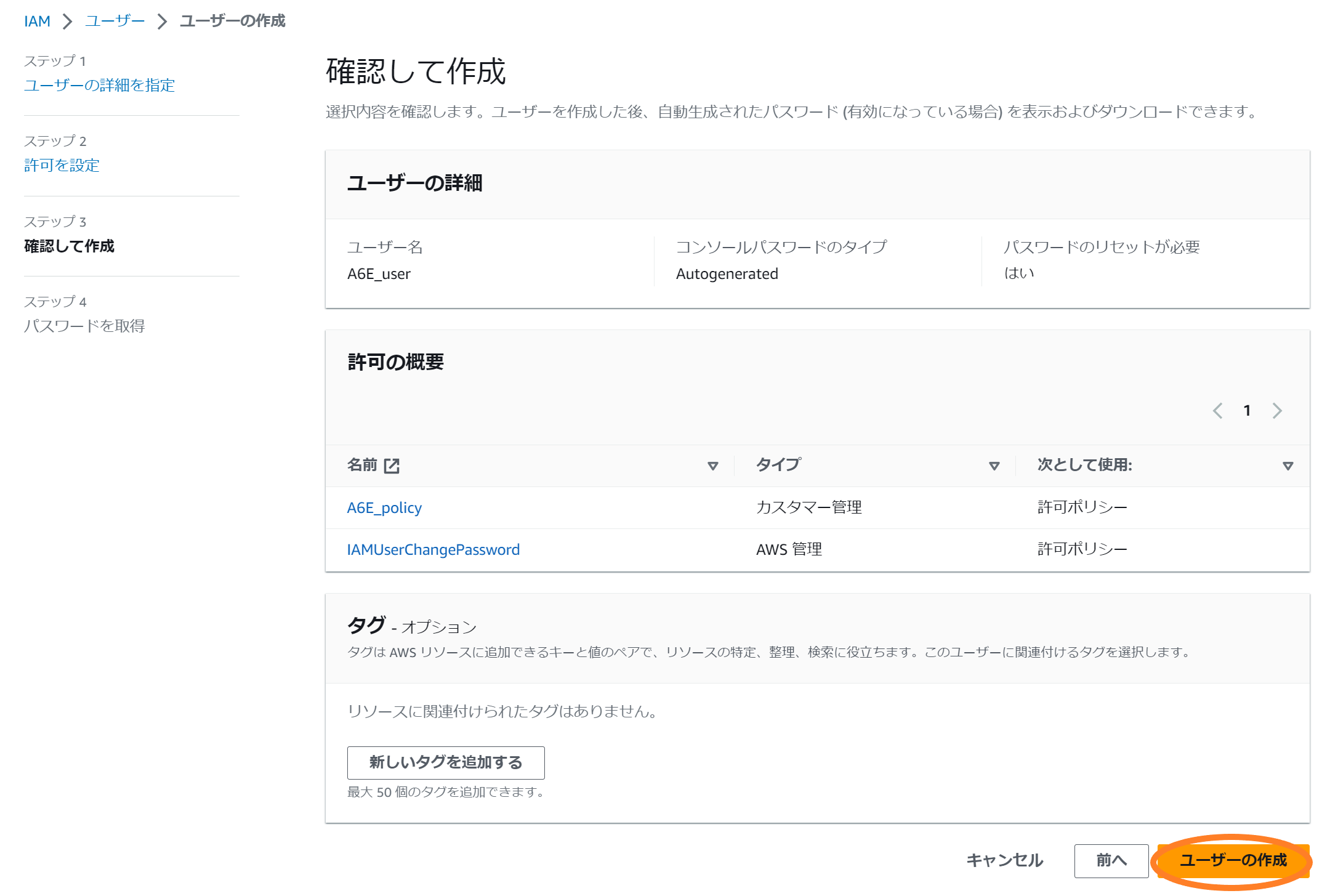

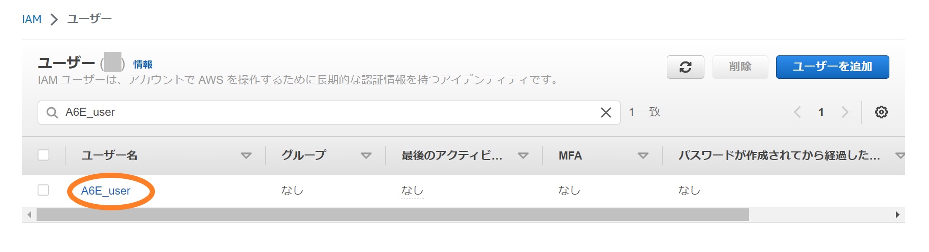

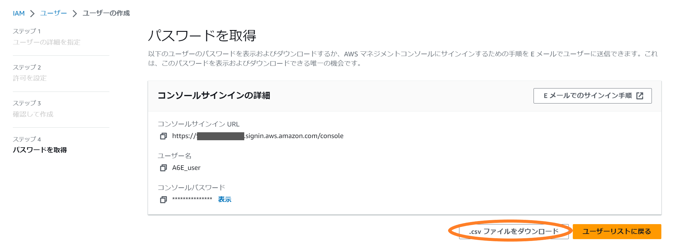

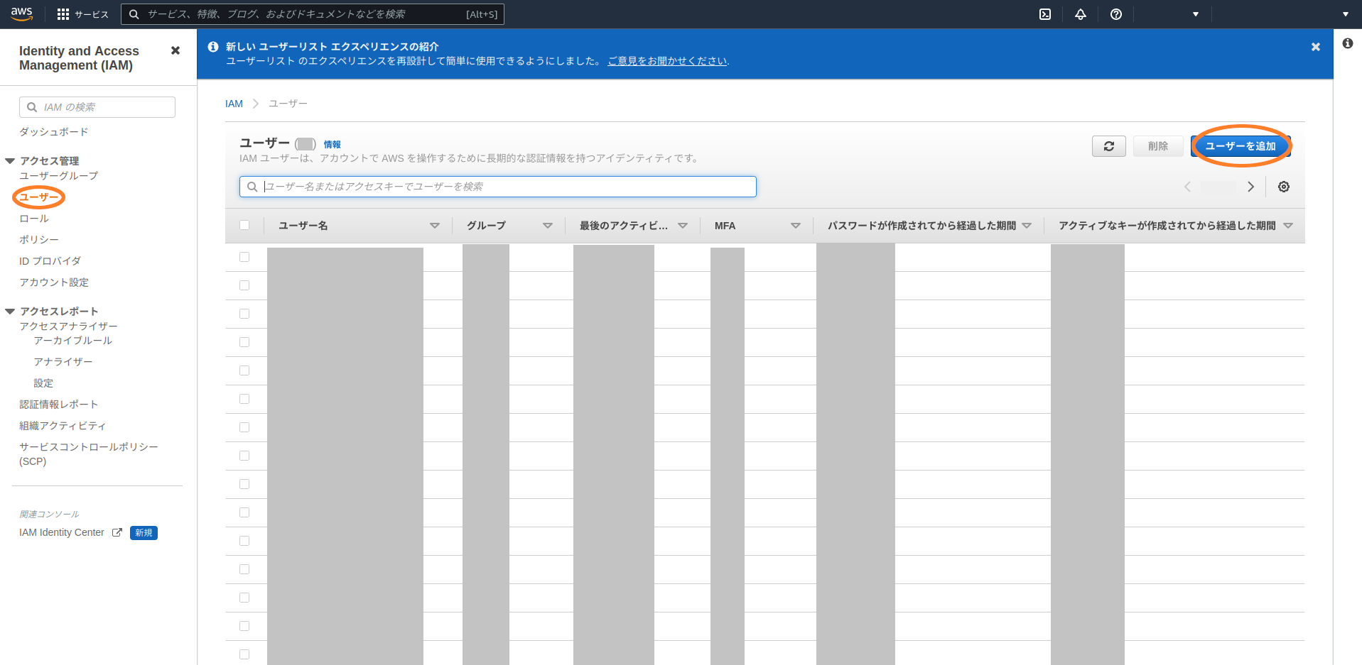

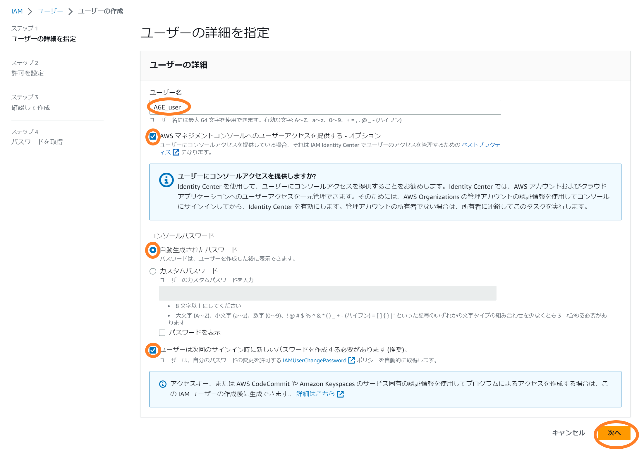

6.10.4.2. IAM ユーザーを作成する
    images/a6e-aws-user.png

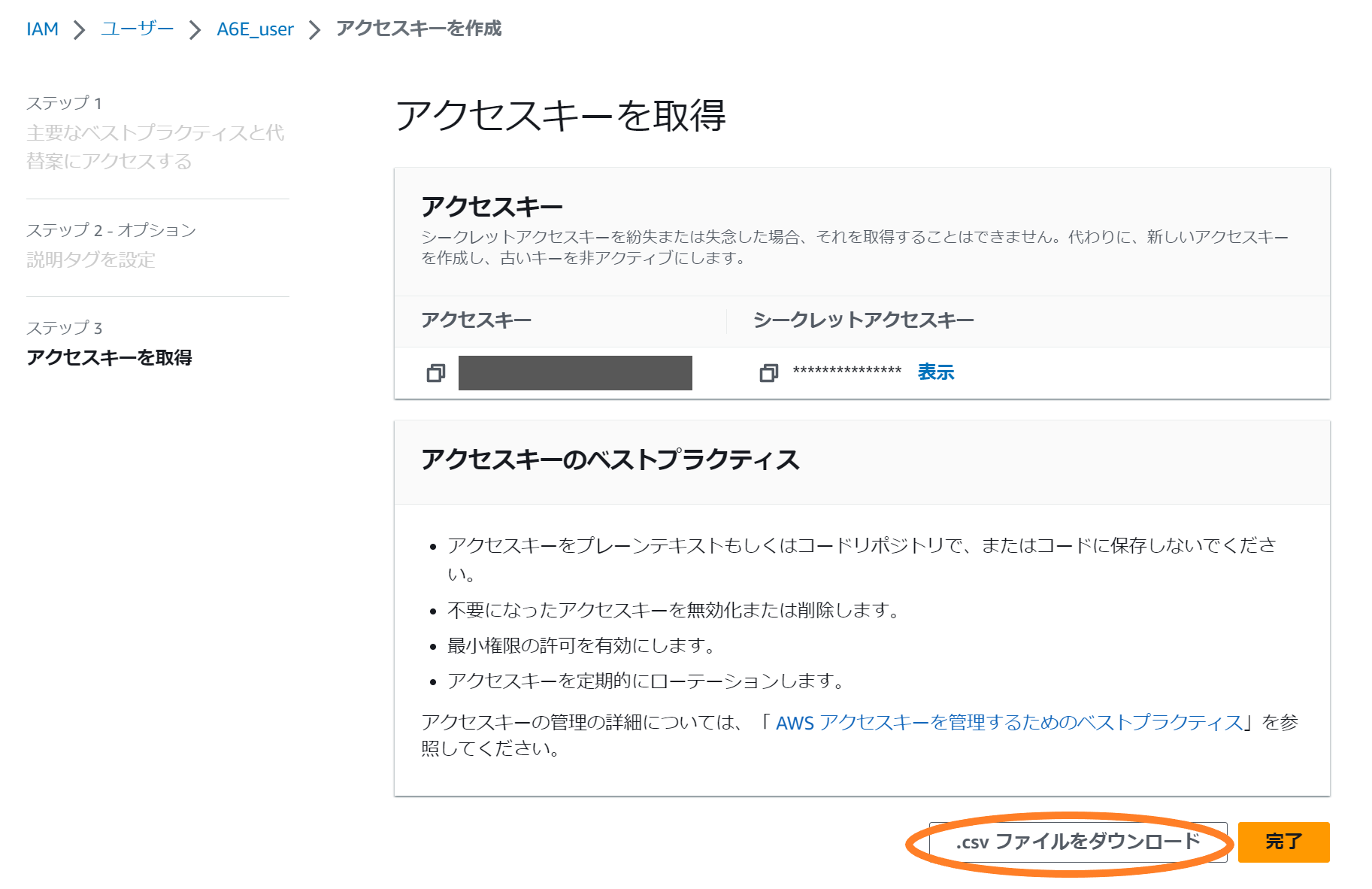

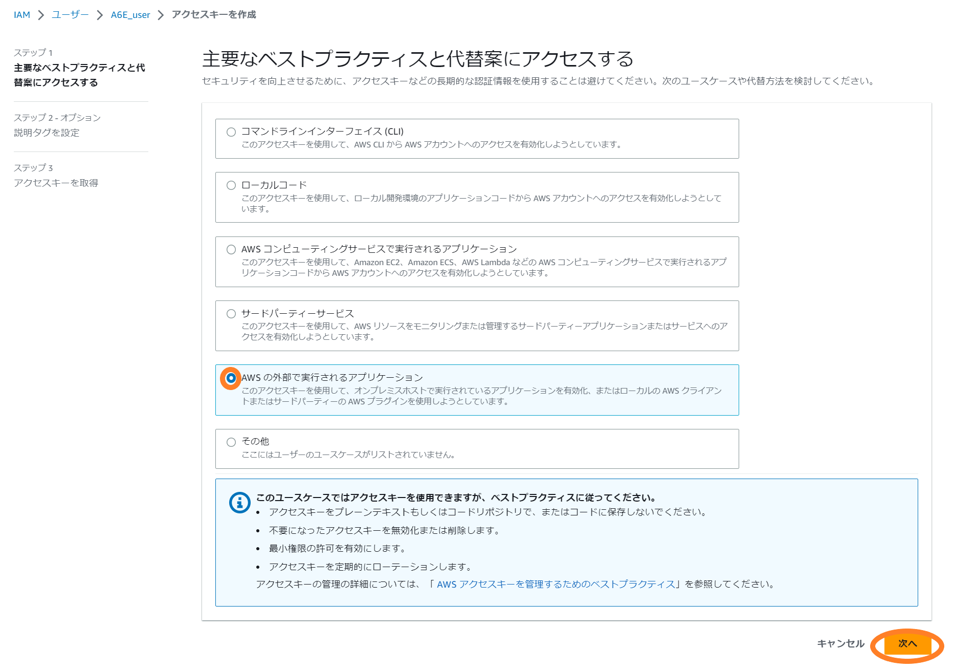

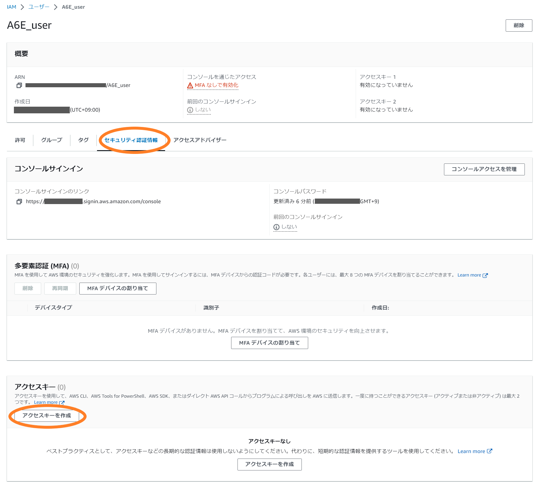

6.10.4.3. アクセスキーを作成する
6.10.4.4. Armadillo-IoT ゲートウェイ A6E のシリアル番号を取得する

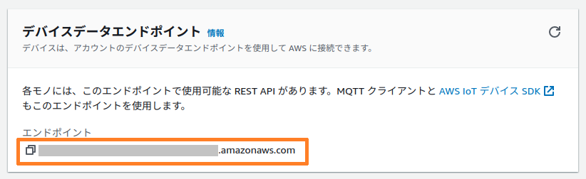

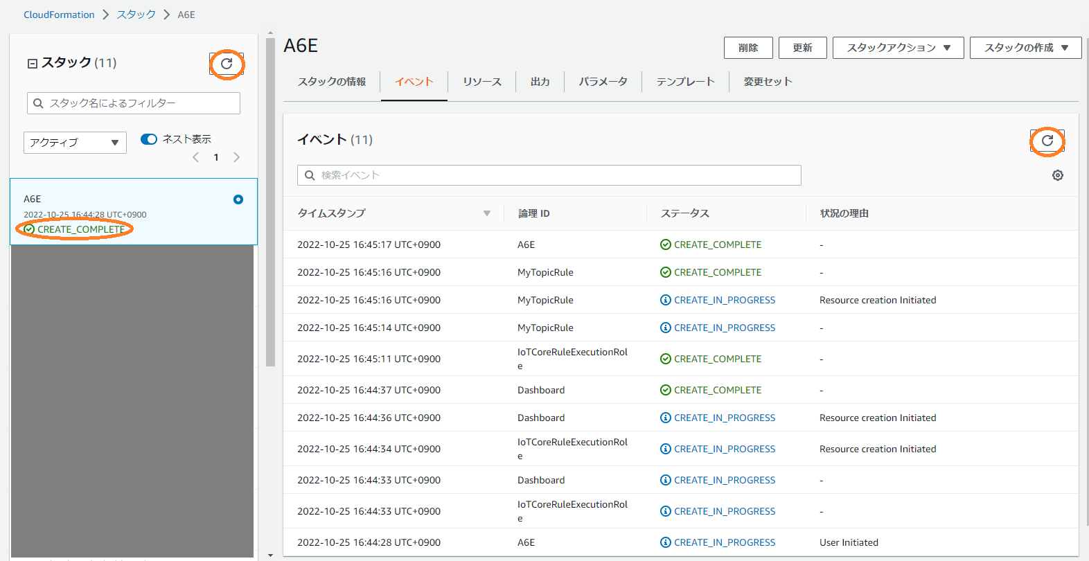

6.10.4.6. 設定に必要となるパラメータを取得する

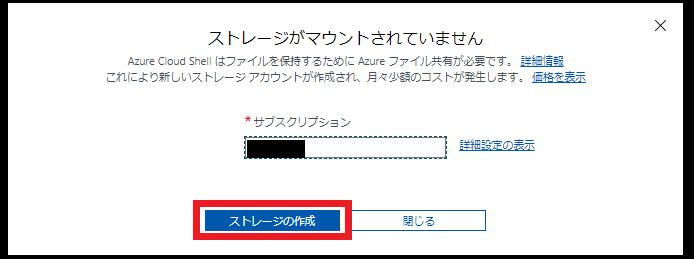

6.10.5.2. リソースグループを作成する
    図6.94 Armadillo-IoT ゲートウェイ A6E クラウド設定データをダウンロードする
    図6.95 コンフィグファイルを編集する
    図6.96 コンフィグファイル設定例
    図6.97 Azure IoT Hub と DPS の設定を実行する

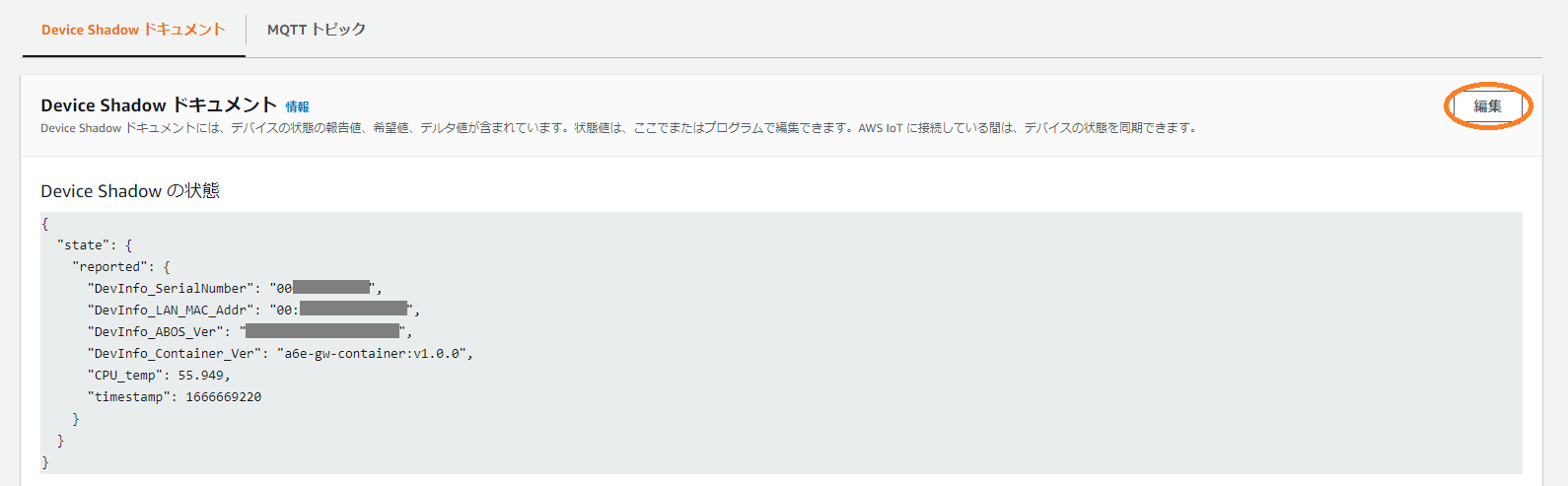

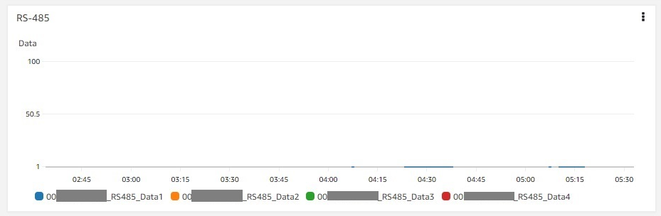

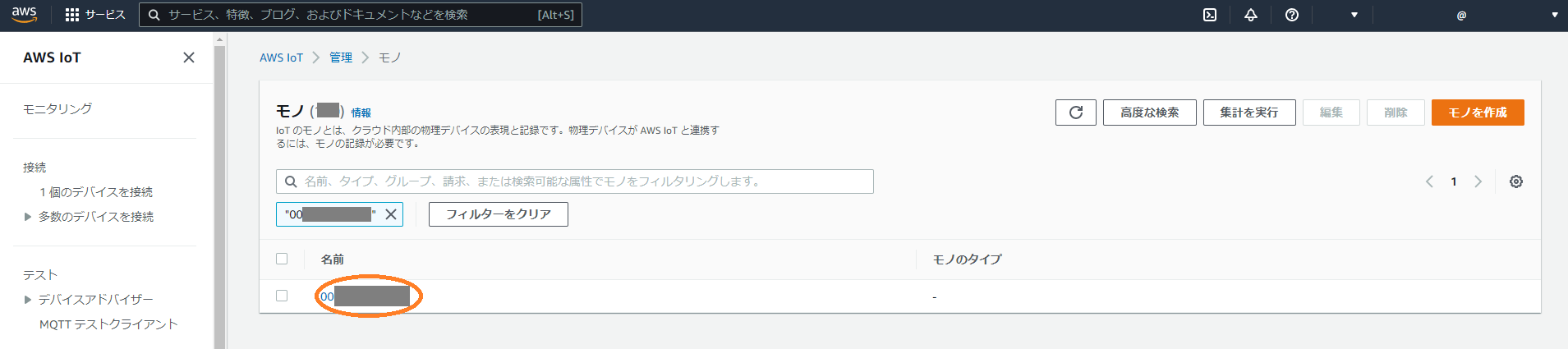

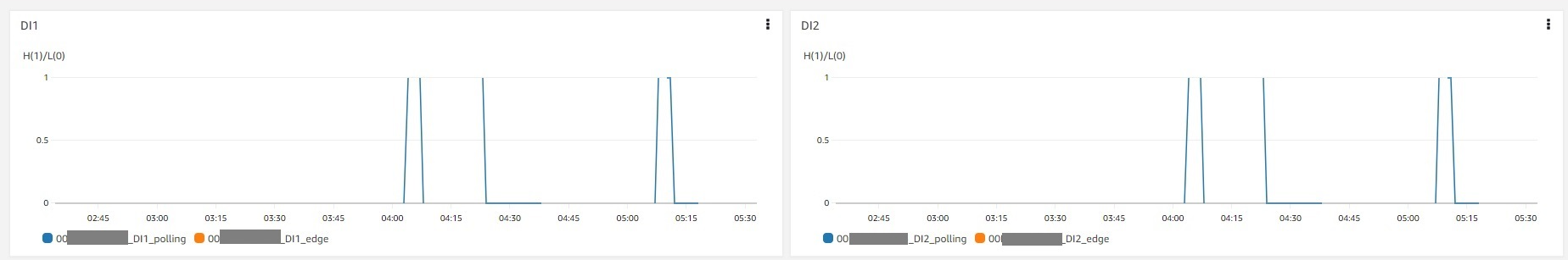

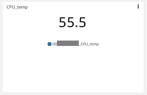

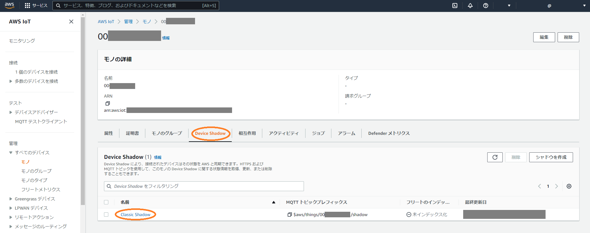

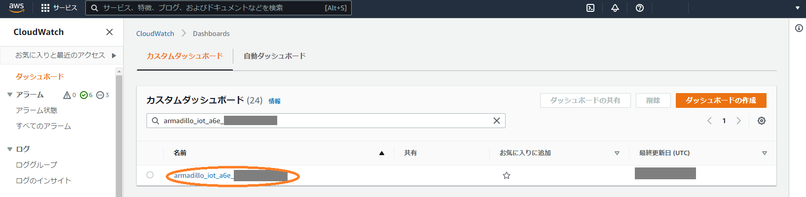

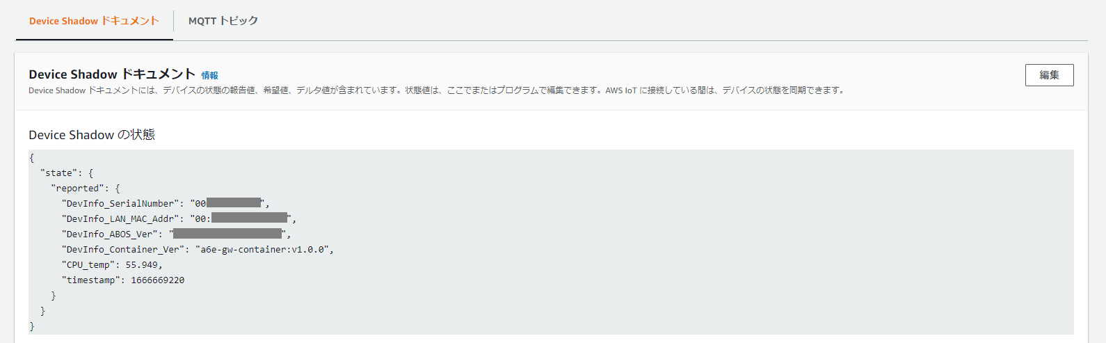

6.10.7.2. AWS 上でのデータ確認
    images/a6e-aws-cloudwatch.png
    images/a6e-aws-iot-core.png

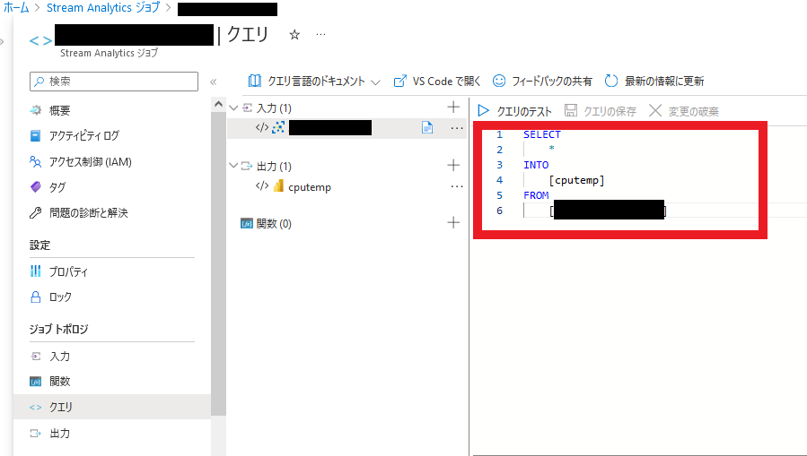

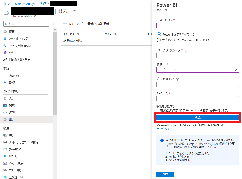

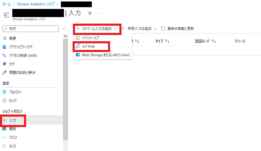

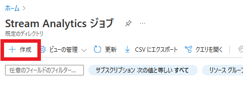

6.10.7.3. Azure 上でのデータ確認

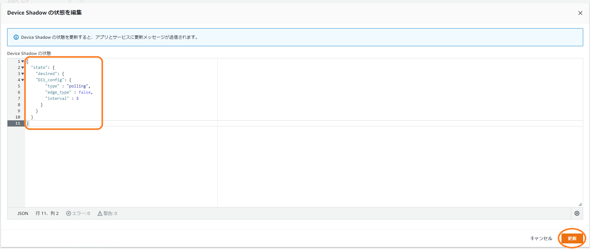

6.10.8. クラウドからの操作
6.10.8.1. クラウドからのデータ設定
なお、クラウドからデータ設定を行うためには、 表3.52「[DEFAULT] 設定可能パラメータ」cloud_config を true に設定する必要があります。
  • RS-485 レジスタ読み出し

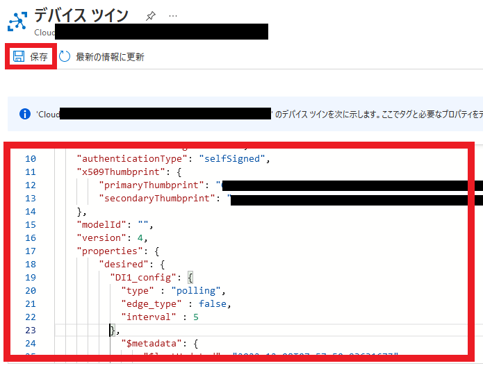

    表6.20 接点入力設定値
      図6.99 接点入力制御シャドウ設定例
      図6.100 接点入力制御デバイスツイン設定例
    表6.21 接点出力設定値
      図6.101 接点出力制御シャドウ設定例
      図6.102 接点出力制御デバイスツイン設定例
  • RS-485 レジスタ読み出し
    表6.22 RS-485レジスタ読み出し設定値
              "data_divider" : <データと除算する値>
              "data_divider" : 0
      図6.103 RS-485レジスタ読み出しシャドウ設定例
              "data_divider" : 0
      図6.104 RS-485レジスタ読み出しデバイスツイン設定例

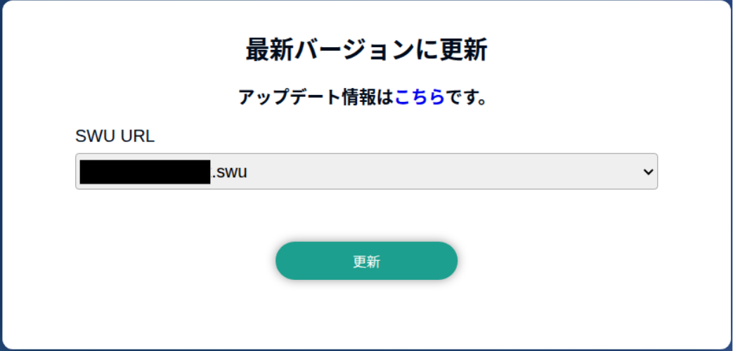

図6.109 最新バージョンに更新

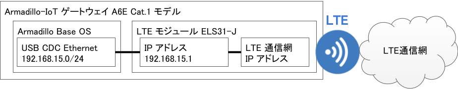

それぞれの IP アドレスの割り当てを、図6.145「Cat.1 モデル (ELS31-J) LTE ネットワーク構成」 に示します。Armadillo Base OS 側の IP アドレスを 24 ビットマスクのアドレス空間で示しているのは、 LTE モジュール内部で動作している DHCP サーバーがIPアドレスを提供するためです。
images/els31-nat.png
図6.145 Cat.1 モデル (ELS31-J) LTE ネットワーク構成
    図6.211 at-dtweb の起動開始
    図6.212 ボード選択画面
    図6.213 Linux カーネルディレクトリ選択画面
    図6.214 at-dtweb 起動画面

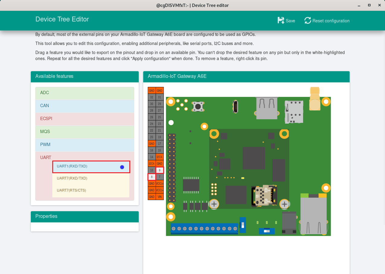

6.27.3.1. 機能の選択
図6.215 UART1(RXD/TXD) のドラッグ
図6.216 CON8 8/9 ピンへのドロップ

6.27.3.3. プロパティの設定
図6.218 プロパティの設定
図6.219 プロパティの保存
6.27.3.4. 機能の削除
図6.220 全ての機能の削除
図6.221 ECSPI1 の削除
6.35.1.1. 概要
images/op-casea6e-pla-20.svg
図6.281 ケース外観図
表6.54 Armadillo-IoTゲートウェイA6E 標準ケースセットロング(9M)について
OP-CASEA6E-PLA-20
表6.55 ケース(トップ/ボトム)の仕様
PC/ABS 混合樹脂
難燃性
UL94 V-0
グレー
-20〜90℃
表6.56 フックの仕様
PRO 樹脂
難燃性
UL94 V-0
-20〜90℃
表6.57 カバーパーツ A/B/C/Dの仕様
PC 樹脂
難燃性
UL94 V-0
グレー
-20〜90℃
6.35.1.2. 組み立て
6.35.1.3. 形状図
images/9M_Case_layout.svg
図6.282 形状図 ケース外形(トップとボトムを組み合わせた状態)
図6.283 形状図 ケース内高さおよび開口部寸法

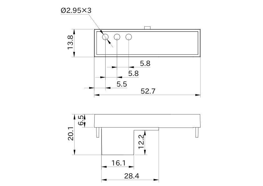

images/9m_case_cover_a.svg
図6.284 形状図 カバーパーツA (アンテナ穴有り)
図6.285 形状図 カバーパーツA (アンテナ穴無し)
images/9m_case_cover_b.svg
図6.286 形状図 カバーパーツB (アンテナ穴有り)
図6.287 形状図 カバーパーツB (アンテナ穴無し)

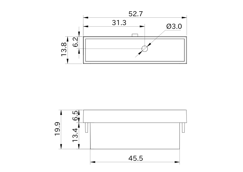

images/9m_case_cover_c.svg
図6.288 形状図 カバーパーツC
images/9m_case_cover_d.svg
図6.289 形状図 カバーパーツD
