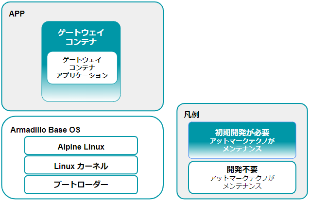

3.8. ソフトウェアの設計
3.8.1. 開発者が開発するもの、開発しなくていいもの
3.8.2. ユーザーアプリケーションの設計

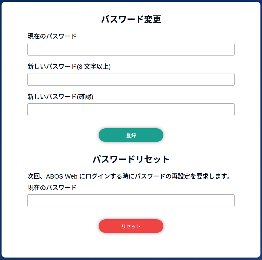

3.9.4. ABOS Web のパスワード変更

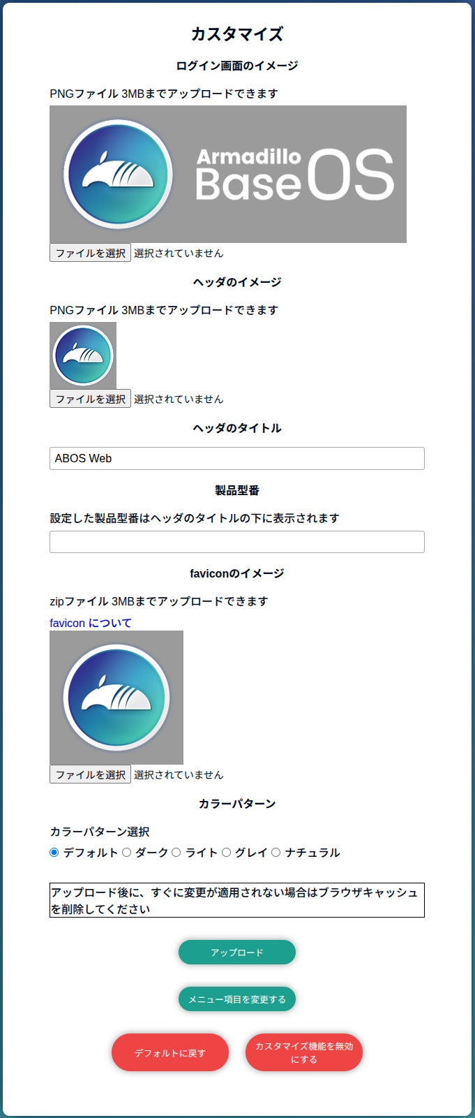

3.11. ABOS Web をカスタマイズする

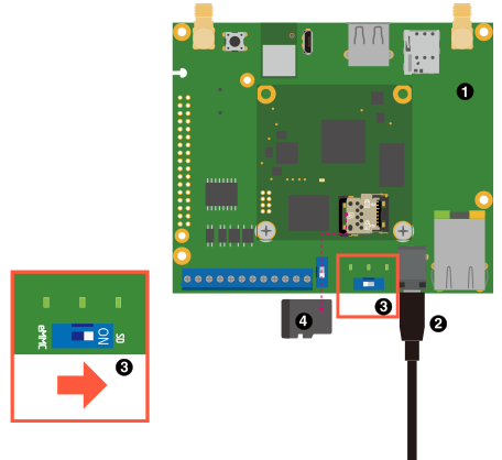

以下の手順に沿って、 図3.13「Armadillo-IoT ゲートウェイ A6Eを初期化する接続」 のとおりに接続します。 なお、microSDカードをCON1に挿入するために、ケースを外した状態にする必要があります。「ケースの分解」を参考にケースを外してください。
images/a6e-connection-initialize.svg
図3.13 Armadillo-IoT ゲートウェイ A6Eを初期化する接続

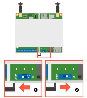

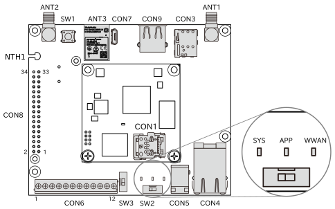

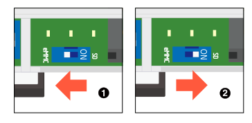

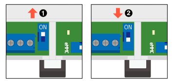

[ティップ]起動デバイス設定スイッチについて
images/ag6271-boot-sw.svg
図3.14 起動デバイス設定スイッチの操作

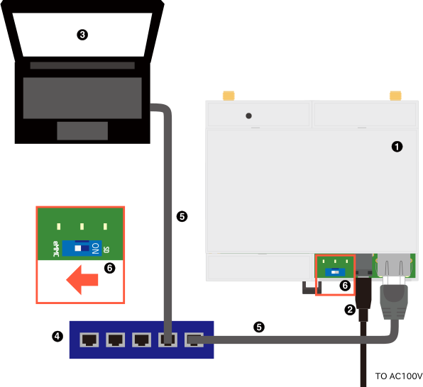

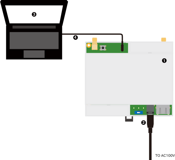

images/a6e-connection-network.svg
図3.17 ABOSにアクセスするための接続

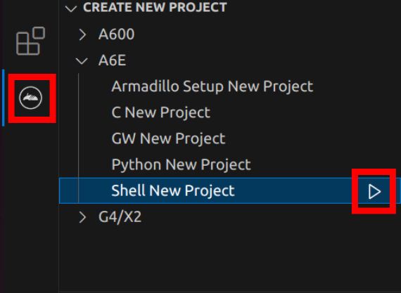

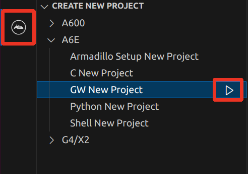

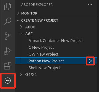

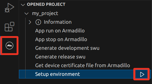

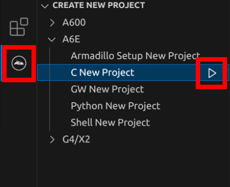

VS Code の左ペインの [A6E] から [Python New Project] を実行(右に表示されている三角形ボタン)し、表示されるディレクトリ選択画面からプロジェクトを保存する ディレクトリを選択してください。 保存先を選択すると、プロジェクト名を入力するダイアログが表示されるので、任意のプロジェクト名を入力してエンターキーを押してください。 この操作により、選択した保存先に、入力したプロジェクト名と同名のディレクトリが作成されます。
図3.27 プロジェクトを作成する
図3.28 プロジェクト名を入力する
図3.29 VS Code で初期設定を行う

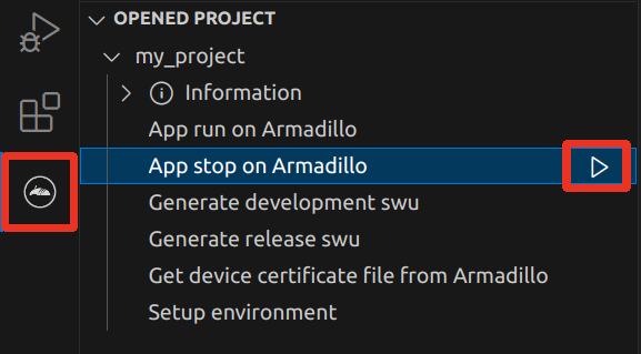

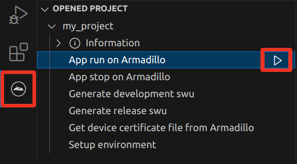

図3.38 実行時に表示されるメッセージ
図3.39 アプリケーションを終了する

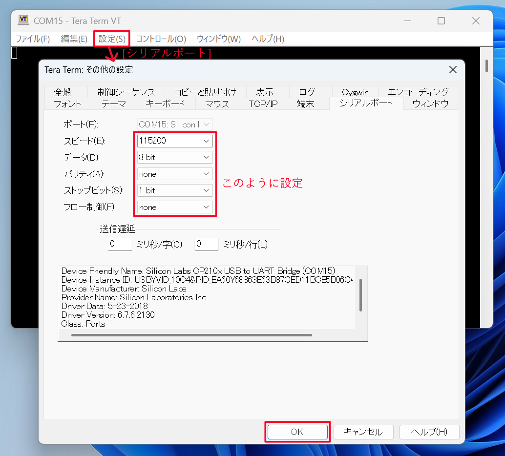

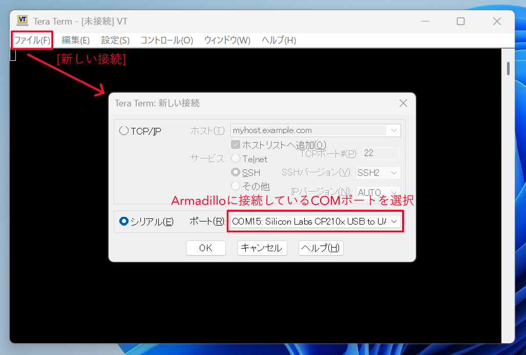

3.1.7.2. Tera Term の起動
    図3.42 Armadilloを接続しているCOMポートを指定
    図3.43 Armadilloを接続しているシリアルポートの設定

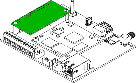

3.4.4. 拡張基板の設計
Armadillo-IoT ゲートウェイ A6E の拡張インターフェース(CON8)には、複数の機能をもった信号線が接続されており、様々な機能拡張が可能です。 垂直方向に拡張して製品付属のケースに収める場合と、水平方向に拡張してオプション品のArmadillo-IoT ゲートウェイA6E 標準ケースセット ロング(9M) (OP-CASEA6E-PLA-20)に収める場合の制限事項について説明します。
拡張インターフェースのピン配置マルチプレクス表は 「Armadillo-IoT ゲートウェイ A6E マルチプレクス表」からダウンロードしてください。
3.4.4.1. 垂直方向に拡張基板を配置した場合の接続例
CON8(拡張インターフェース)と拡張基板はストレートアングルのピンヘッダおよびピンソケットで接続します。
images/aiot-a6e-ext-board.svg
図3.47 垂直方向に拡張基板を配置した場合の接続例

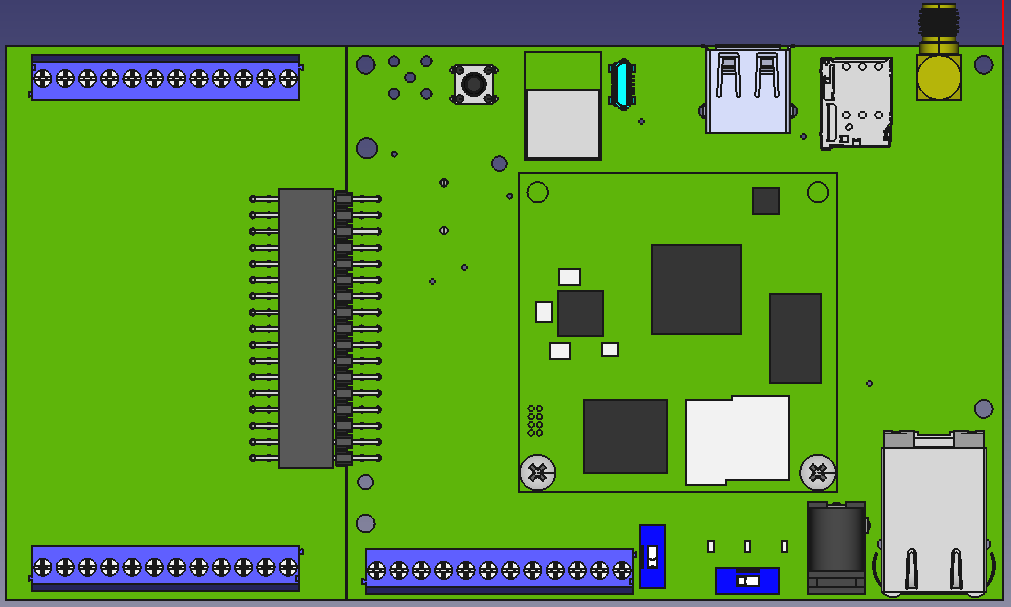

3.4.4.2. 水平方向に拡張した場合の接続例
水平方向に拡張基板を配置し、オプション品のArmadillo-IoTゲートウェイA6E 標準ケースセットロング(9M) (OP-CASEA6E-PLA-20)を使用することで、外部コネクタの増設が可能になります。
CON8(拡張インターフェース)と拡張基板はライトアングルのピンヘッダおよびピンソケットで接続します。
images/aiot-a6e-ext-board-horizon.png
図3.48 水平方向に拡張基板を配置した場合の接続例

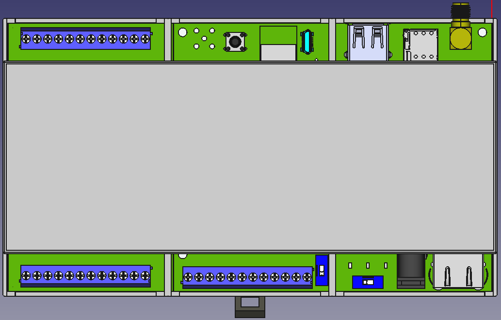

搭載例は以下のとおりです。
images/aiot-a6e-ext-board-horizon-case.png
図3.49 Armadillo-IoTゲートウェイA6E 標準ケースセットロング(9M) (OP-CASEA6E-PLA-20)搭載例
Armadillo-IoTゲートウェイA6E 標準ケースセットロング(9M) (OP-CASEA6E-PLA-20)の詳細は「Armadillo-IoTゲートウェイA6E 標準ケースセットロング(9M)」をご参照ください。

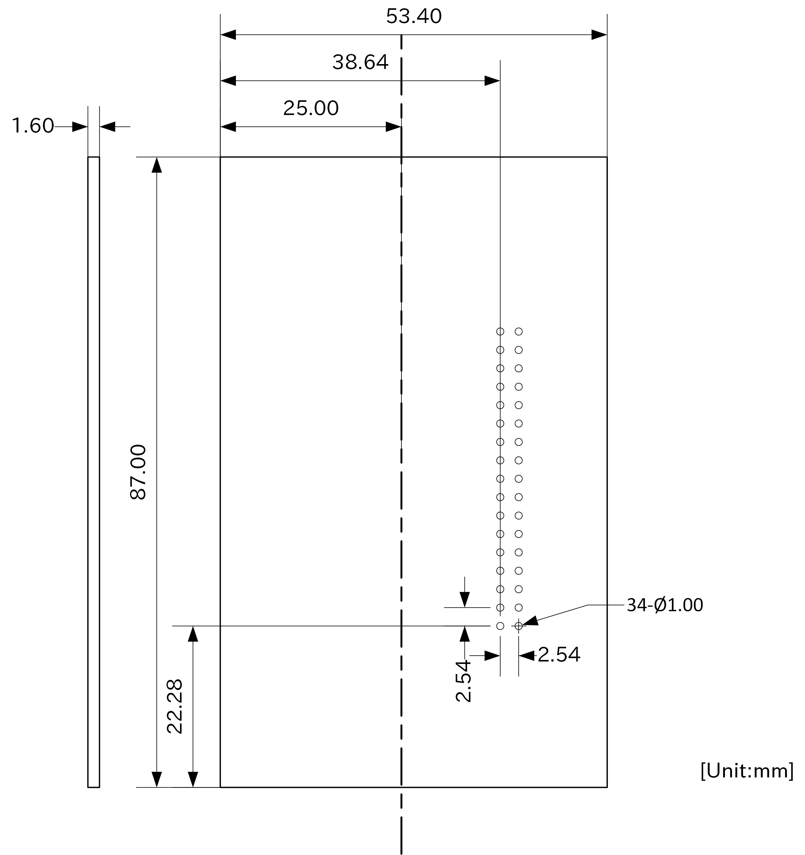

3.4.4.3. 水平方向に拡張する場合の基板形状図
図3.50 水平方向に拡張する場合の基板形状図

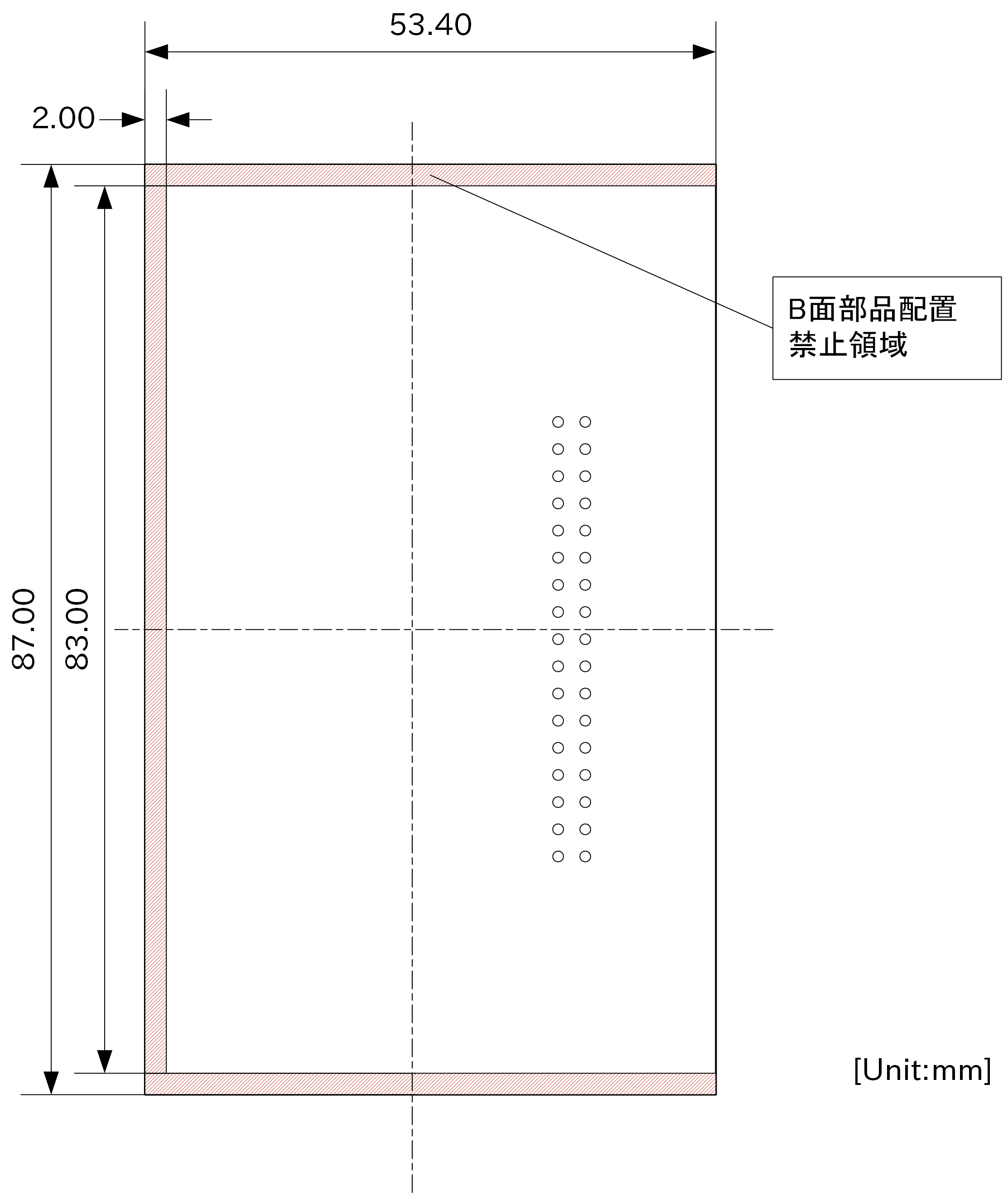

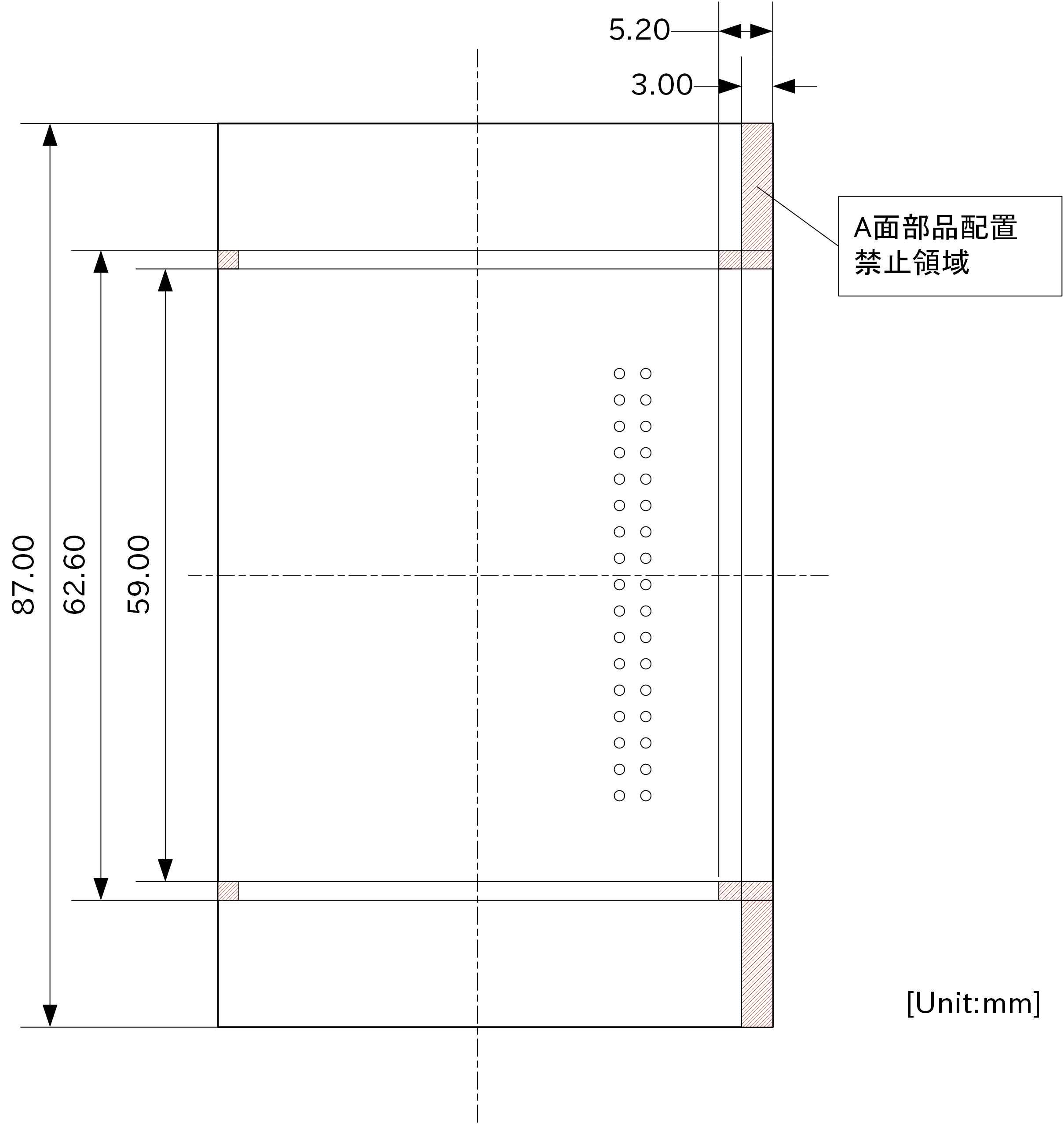

3.4.4.4. 水平方向に拡張する場合の部品搭載制限
図3.51 水平方向に拡張する場合の部品搭載制限(A面側)
図3.52 水平方向に拡張する場合の部品搭載制限(B面側)

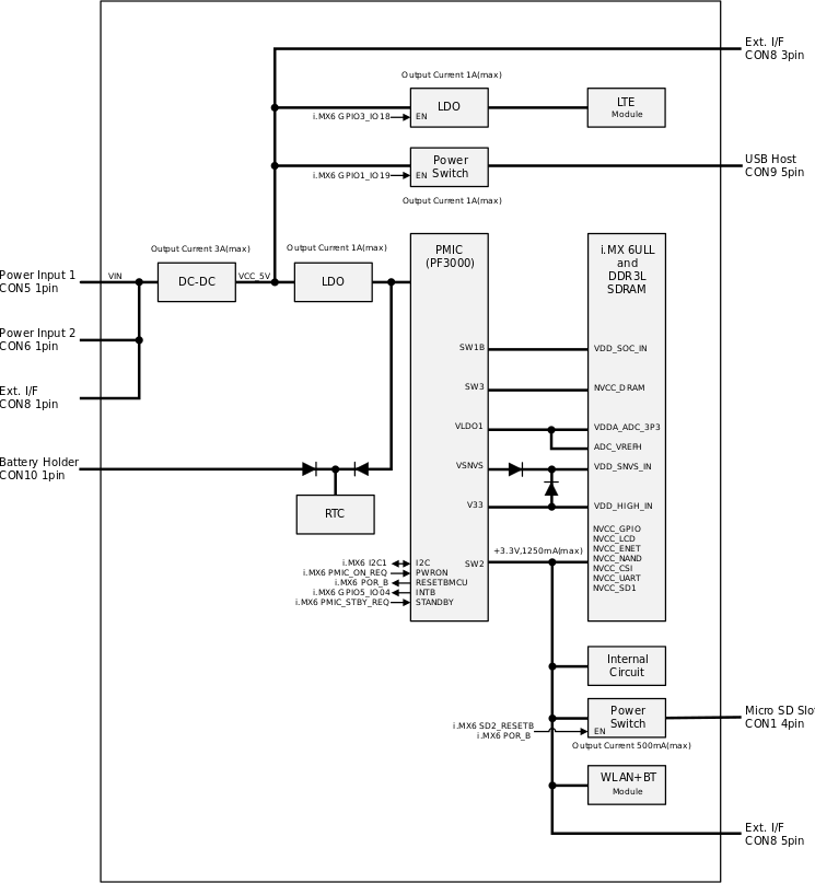

3.4.5.4. 電源回路の構成
Armadillo-IoT ゲートウェイ A6Eの電源回路の構成は図3.53「電源回路の構成」のとおりです。
images/ag6271-block-power.svg
図3.53 電源回路の構成
images/a6e-power-sequence.svg
図3.54 電源シーケンス
WLAN モデル、LAN モデルはLTE非搭載のため、図3.53「電源回路の構成」からLTEと直前のLDOを除外した構成となります。

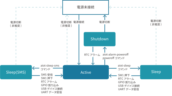

3.4.6. 各動作モードにおける電源供給状況
各動作モードにおける電源供給状況は以下の通りです。
表3.10 各動作モードにおける電源供給状況
動作モードVCC_5VVCC_3.3V
電源未接続
Shutdown
Sleep(SMS)
Sleep
Active

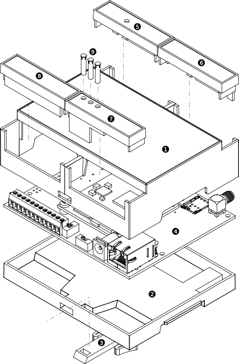

図3.60 ケースモデル展開図
表3.12 ケースモデル展開図パーツ一覧
カバーパーツCに装着するLEDのライトパイプです。強い衝撃を加えた場合、ライトパイプが外れる場合がありますので、図3.60「ケースモデル展開図」を参考にカバーパーツCの丸穴に差し込んでください。

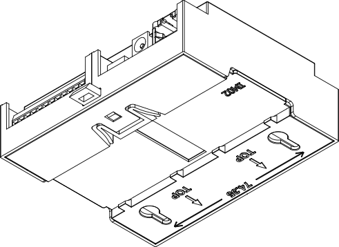

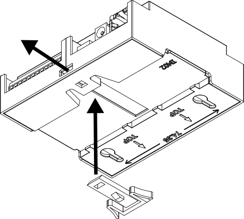

図3.61 フック取り付け1
図3.62 フック取り付け2

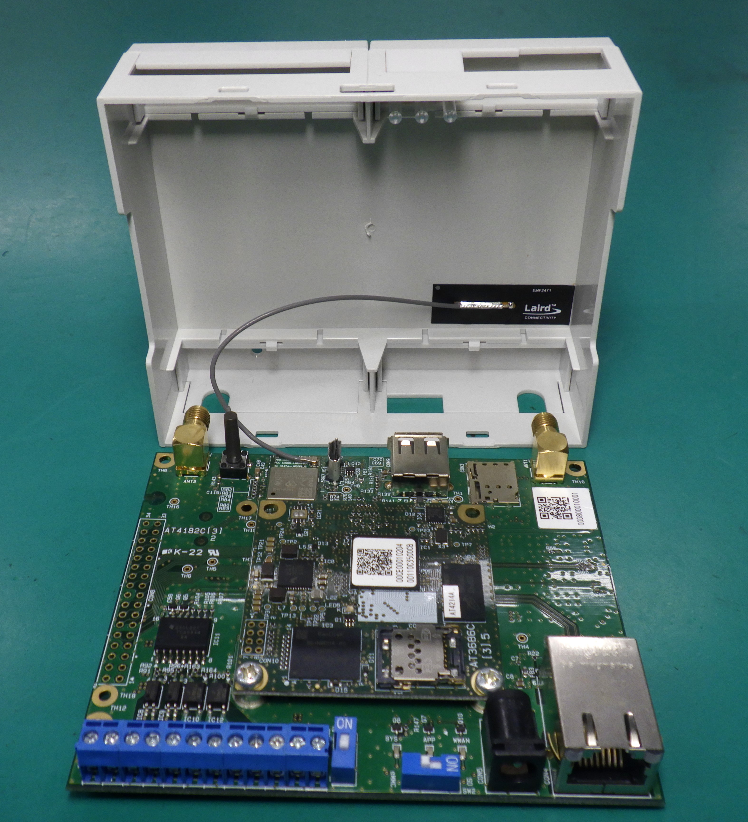

images/a6e-wlan-interface.jpg
図3.63 WLAN基板アンテナの位置

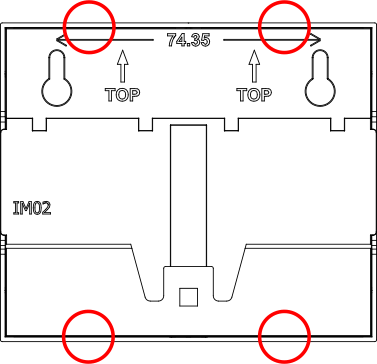

ケースボトムはツメ4か所で固定されていますので、図3.65「ケースボトムのツメ」を参考にマイナスドライバーをケースの隙間に差し込み順に外してください。
図3.65 ケースボトムのツメ

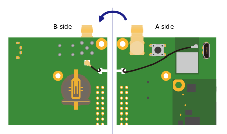

アンテナコネクタは図3.67「WLAN+BTコンボモジュールのアンテナコネクタの位置」の位置にあります。
images/wlan-ant-position.svg
図3.67 WLAN+BTコンボモジュールのアンテナコネクタの位置

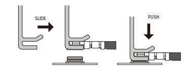

3.6.1. WLAN基板アンテナの取り付け
3.6.1.1. 挿抜治具による取り付け
images/mhf4-ant-push.svg
図3.69 WLAN基板アンテナの挿抜治具による取り付け

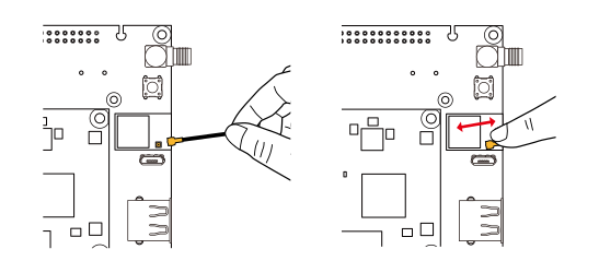

3.6.1.2. 手で直接取り付け
図3.70 WLAN基板アンテナの手による取り付け前の準備
図3.71 WLAN基板アンテナの手による取り付け

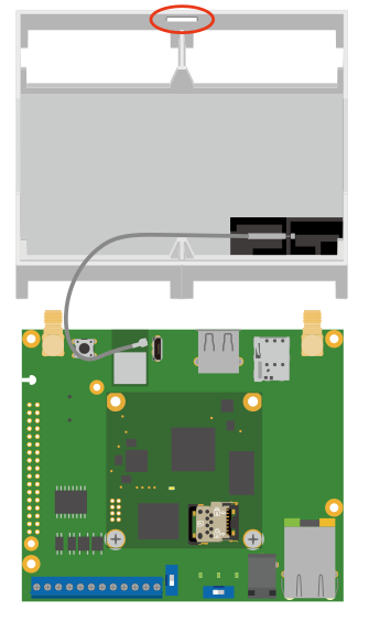

WLAN基板アンテナはケーストップに貼り付けます。 アンテナ裏側の剥離紙をはがし、ケーストップのフックパーツ挿し込み口の位置を確認し、 図3.73「WLAN基板アンテナの貼り付け位置」の位置に貼り付けます。
図3.73 WLAN基板アンテナの貼り付け位置

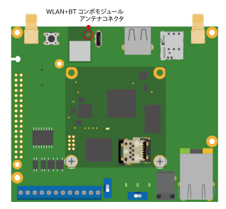

以下では、各デバイスの接続方法と、使用方法について紹介します。図3.75「Armadillo-IoT ゲートウェイ A6Eのインターフェース 表面」及び図3.76「Armadillo-IoT ゲートウェイ A6Eのインターフェース 裏面」に Armadillo-IoT ゲートウェイ A6E のインターフェースを示します。
images/ag6271c-interface-a.svg
図3.75 Armadillo-IoT ゲートウェイ A6Eのインターフェース 表面

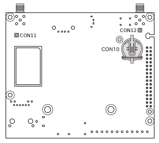

images/ag6271c-interface-b.svg
図3.76 Armadillo-IoT ゲートウェイ A6Eのインターフェース 裏面

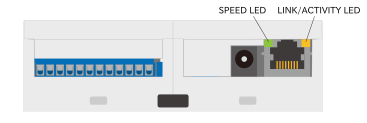

表3.15 CON4 信号配列
表3.16 CON4 LAN LEDの動作
images/lan-led.svg
図3.83 CON4 LAN LED

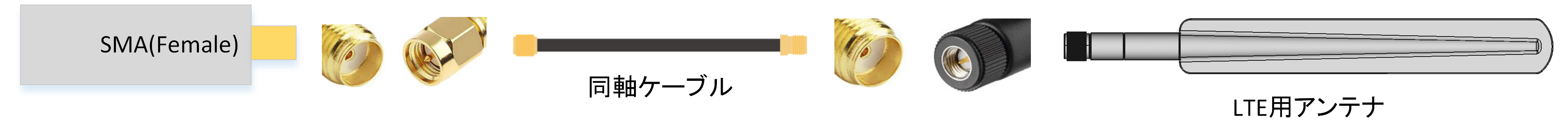

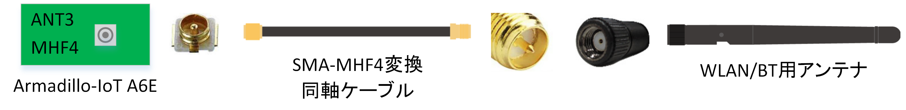

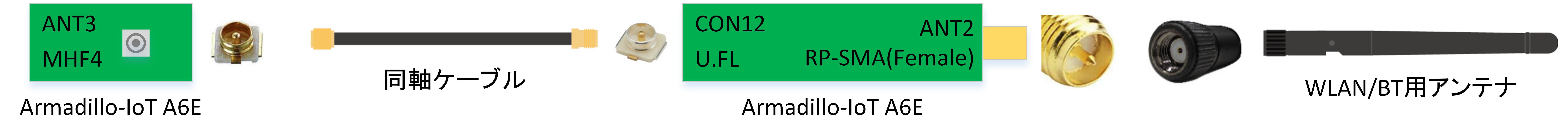

RP-SMA端子のアンテナを接続する場合は、図3.84「ANT3 RP-SMA端子のアンテナ接続例」を参考にケーブルをご用意ください。
図3.84 ANT3 RP-SMA端子のアンテナ接続例

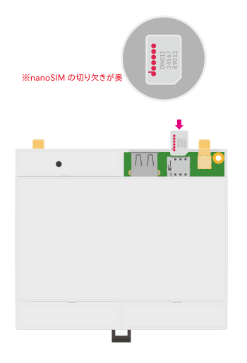

nanoSIM カードを挿入する際は図3.88「nanoSIM カードの接続例」のように、nanoSIM(UIMカード)の切り欠きを挿入方向に向け、刻印面を上にして挿入してください。
images/a6e-connection-sim.svg
図3.88 nanoSIM カードの接続例

アンテナコネクタからアンテナまでの経路は50Ω同軸ケーブルでの延長が可能です。 ただし、ケーブルロスが発生することにご注意ください。 同軸ケーブルで延長する場合は、図3.90「ANT1 50Ω同軸ケーブルでの延長例」を参考にケーブルをご用意ください。
images/lte_antenna_extend.png
図3.90 ANT1 50Ω同軸ケーブルでの延長例

ANT2をWLAN/BTアンテナにカスタマイズする場合の例を図3.92「ANT2カスタマイズ例:同軸ケーブル接続図」図3.93「ANT2カスタマイズ例:WLAN/BTアンテナインターフェース」に示します。
images/nth1_cable.svg
図3.92 ANT2カスタマイズ例:同軸ケーブル接続図
図3.93 ANT2カスタマイズ例:WLAN/BTアンテナインターフェース

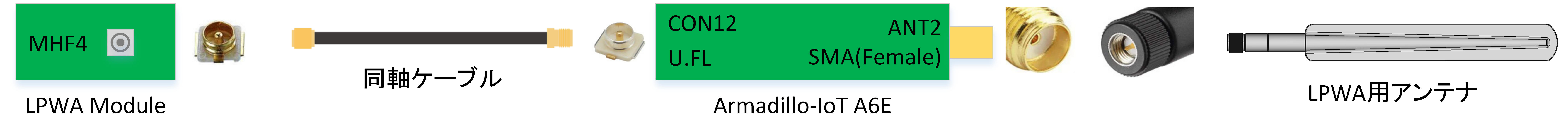

CON8(拡張インターフェース)にLPWA通信モジュールを搭載し、ANT2をLPWAアンテナにカスタマイズする場合の例を図3.94「ANT2カスタマイズ例:LPWAアンテナインターフェース」に示します。
images/ant2_lpwa_antenna_connection.png
図3.94 ANT2カスタマイズ例:LPWAアンテナインターフェース

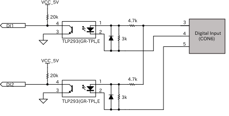

3.7.7. 接点入力を使用する
3.7.7.1. ハードウェア仕様(CON6:DI)
  • 接点入力 x 2
端子台を実装しています。 端子ねじはプラスでサイズはM2です。ねじサイズに合ったドライバービットを使用してください。 接続可能な電線については、表3.21「CON6 接続可能な電線」をご確認ください。
表3.20 CON6 信号配列(接点入力関連)
COM
接点入力プラスコモン
接点入力1
接点入力2
images/con6-di.svg
図3.107 CON6 接点入力内部回路

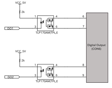

3.7.8. 接点出力を使用する
3.7.8.1. ハードウェア仕様(CON6:接点出力)
  • 接点出力 x 2
端子台を実装しています。 端子ねじはプラスでサイズはM2です。ねじサイズに合ったドライバービットを使用してください。 接続可能な電線については、表3.24「CON6 接続可能な電線」をご確認ください。
表3.23 CON6 信号配列(接点出力関連)
接点出力1A
接点出力1B
接点出力2A
接点出力2B
images/con6-do.svg
図3.111 CON6 接点出力内部回路

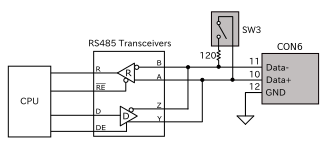

端子台を実装しています。 端子ねじはプラスでサイズはM2です。ねじサイズに合ったドライバービットを使用してください。 接続可能な電線については、表3.28「CON6 接続可能な電線」をご確認ください。
images/con6-rs485.svg
図3.116 CON6 RS-485内部回路

images/a6e-sw3.svg
図3.117 スイッチの状態と終端抵抗のON/OFF

3.7.13. RTC を使用する
3.7.13.1. ハードウェア仕様
Armadillo-IoT ゲートウェイ A6E のリアルタイムクロックは、Micro Crystal製 RV-8803-C7 が搭載されておりこれを利用しています。 RV-8803-C7 は、「ハードウェア仕様」に示す I2C2 に接続されています。 i.MX6ULL の RTC 機能も存在します。
表3.30 CON10 信号配列

3.7.14. 起動デバイスを変更する
3.7.14.1. ハードウェア仕様
images/a6e-sw2.svg
図3.132 スイッチの状態と起動デバイス

図3.148「開発者が開発するもの、開発しなくていいもの」図3.149「ゲートウェイコンテナ使用時、開発者が開発するもの、開発しなくていいもの」は、 Armadillo Base OS 搭載製品において、開発者が開発するものと開発しなくていいものをまとめた図です。
図3.148 開発者が開発するもの、開発しなくていいもの
図3.149 ゲートウェイコンテナ使用時、開発者が開発するもの、開発しなくていいもの

3.8.3. 省電力・間欠動作の設計
Armadillo-IoT ゲートウェイ A6E は、バッテリー駆動などで必要となる、省電力・間欠動作での動作を行う為の制御を用意しております。 必要があれば、どのタイミングでスリープ・シャットダウンモードへ遷移するか、なにをトリガーとして起床するかを設計します。 次の章「間欠動作モード・起床条件と状態遷移図」にて、省電力・間欠動作の起床条件・状態遷移を説明します。詳細な使用方法は「省電力・間欠動作機能を使う」に記載しております。
3.8.3.1. 間欠動作モード・起床条件と状態遷移図
Armadillo-IoT ゲートウェイ A6E の動作モード・起床条件と状態遷移を図3.150「状態遷移図」に示します。また、動作モード毎のデバイス状態を表3.42「動作モード別デバイス状態」に示します。
images/aiotg_a6e_psmode.svg
図3.150 状態遷移図
表3.42 動作モード別デバイス状態
アクティブ
動作
通信
動作
動作
通電
シャットダウン
スリープ
suspend-to-RAM
動作 [a]
通電
スリープ(SMS 起床可能)
suspend-to-RAM
動作 [a]
通電
3.8.3.2. 間欠動作モード・起床条件
3.8.3.3. アクティブモード
「CPU:動作」、「LTE-M:動作」 状態のモードです。
3.8.3.4. シャットダウンモード
3.8.3.5. スリープモード
「CPU:待機」、「LTE-M:停止」 状態のモードです。
「CPU:待機」、「LTE-M:待機」 状態のモードです。
図3.163 ログイン画面
  • 製品型番
図3.183 ABOS Web のカスタマイズ設定
  • 製品型番
    表3.45 用意する favicon 画像
    図3.184 メニュー変更画面 (一部)

    接点出力に関する設定を行います。 設定ファイル中の以下の箇所が該当します。 表3.52「[DEFAULT] 設定可能パラメータ」 において、クラウドと通信しない場合はゲートウェイコンテナ起動後に設定した内容を出力します。クラウドと通信する場合は、「クラウドからの操作」 がトリガとなり、出力を開始します。
    [DO1]
    表3.56 [DO1,DO2] 設定可能パラメータ
    指定なし
    設定と DO の出力タイミングの関連を 図3.199「DO の出力タイミング」 に示します。
    images/do_timing.png
    図3.199 DO の出力タイミング
    (3) output_time 経過後出力を戻します

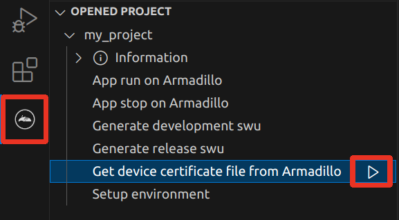

図3.202「Armadillo 上でゲートウェイコンテナアプリケーションを実行する」に示すように、VS Code の左ペインの [my_project] から [Get device certificate file from Armadillo] を実行すると、 ゲートウェイコンテナアプリケーションが使用するデバイス証明書を取得することができます。 取得したデバイス証明書は app/device/cert ディレクトリに保存されます。
図3.202 Armadillo 上でゲートウェイコンテナアプリケーションを実行する

3.18.2.1. プロジェクトの作成
図3.246 プロジェクトを作成する
図3.247 プロジェクト名を入力する
