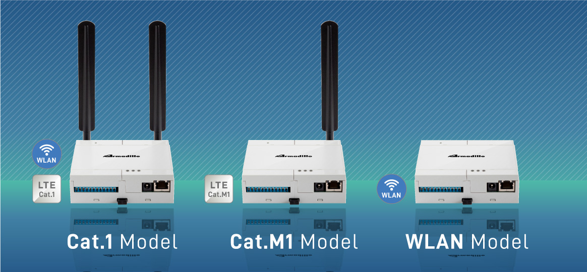

2.1.2. Armadillo-IoT ゲートウェイ A6Eとは
Armadillo-IoT ゲートウェイ A6Eは、従来製品以上に省電力で動作するIoTゲートウェイです。間欠動作にも対応しており、ハード・ソフトの両面で優れた省電力性能を有しています。
搭載する通信モジュールごとに各モデルが用意されています。
「Cat.1モデル」は幅広い用途で採用いただける最もスタンダードなモデルで、店舗・工場の設備や家庭用IoTゲートウェイとして利用するのに最適です。
「Cat.M1モデル」は超低消費電力でクラウドと通信できるセルラーLPWA(LTE-M)モジュールを搭載しているため、電源環境が難しい場所への設置に最適です。自立型のシステムを構築する場合、より小さな容量の太陽光パネルや蓄電池が選択可能になるため、システム全体のコストを大幅に低減することができます。
高い自由度と、開発のしやすさ、組み込み機器としての堅牢性をバランスよく兼ね備えており、オリジナルの商用 IoT ゲートウェイを市場のニーズに合わせてタイムリーに開発したい方に好適です。
images/about-a6e.jpg
図2.1 Armadillo-IoT ゲートウェイ A6Eとは

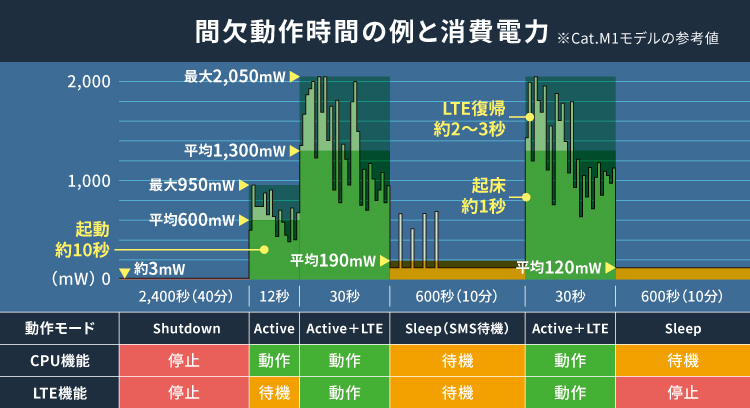

  • 省電力モード搭載・バッテリー駆動の機器に最適
    省電力モードを搭載し、「アプリケーションからArmadillo-IoT ゲートウェイ A6E本体の電源をOFFにする」「RTC(リアルタイムクロック)のアラームで決まった時間に本体の電源をONにする」「省電力モードで動作させ、SMSの受信で復帰する (Cat.M1モデルのみ対応)」といった細かな電源制御、間欠動作が可能です。
    必要な時だけ本体を起動するといった間欠動作運用が可能なので、バッテリーで稼動させるような機器に適しています。
images/a6e-ex-intermittent-operation.jpg
図2.2 間欠動作の例

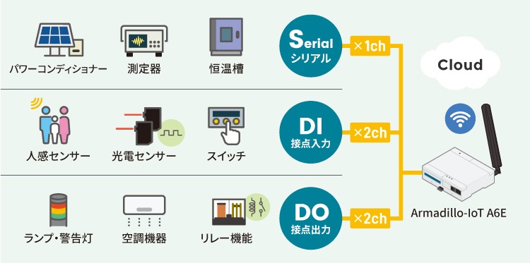

  • RS-485や接点入出力を標準搭載
    LAN、USB2.0のインターフェースに加えて、多くの事例で利用されているRS-485シリアル通信(半二重)、接点入力2ch、接点出力2chを標準搭載しました。 また、筐体内の基板には更なる拡張インターフェース(UART/GPIO/I2C/SPI/CAN/PWM/他)が用意されており、幅広い目的に沿った拡張をすることができます。
images/a6e-ex-connect-device.jpg
図2.3 様々なデバイスとの接続例

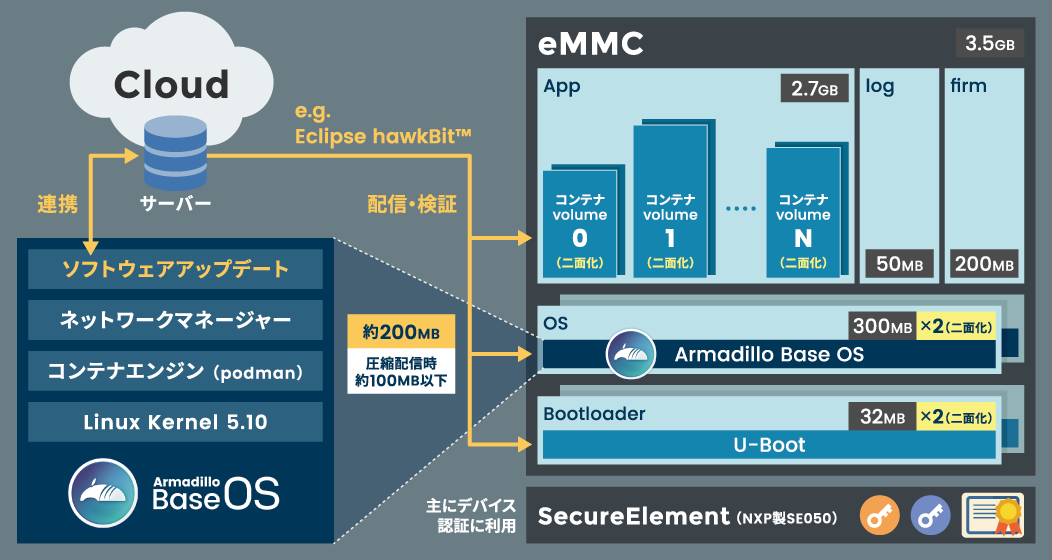

2.1.3. Armadillo Base OSとは
Armadillo Base OSは、アットマークテクノが提供する専用ディストリビューションです。 Linux5.10をベースに、コンテナ管理機能、ソフトウェアアップデート機能、ネットワークマネージャーなどに対応。 機能を限定したコンパクトなOSで、安全性の高い運用を実現します。
images/about-armadillo-base-os.png
図2.4 Armadillo Base OSとは
  • OSのコンパクト化
    OS基盤の機能を最小限にしたことで、セキュリティリスクを低減しています。 アットマークテクノが継続的にアップデートを提供するため、 高セキュリティなIoT機器として長期間に渡り運用することができます。

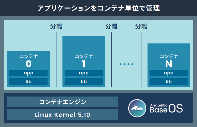

  • コンテナによるアプリケーション運用
    アプリケーションを「コンテナ」単位でOSから分離して管理できるため、コンテナごとのアップデートが可能です。 サンドボックス化されることにより、悪意あるソフトウェアからの攻撃に対する機器全体の保護に有効性を発揮します。
images/app-operation-container.png
図2.5 コンテナによるアプリケーションの運用

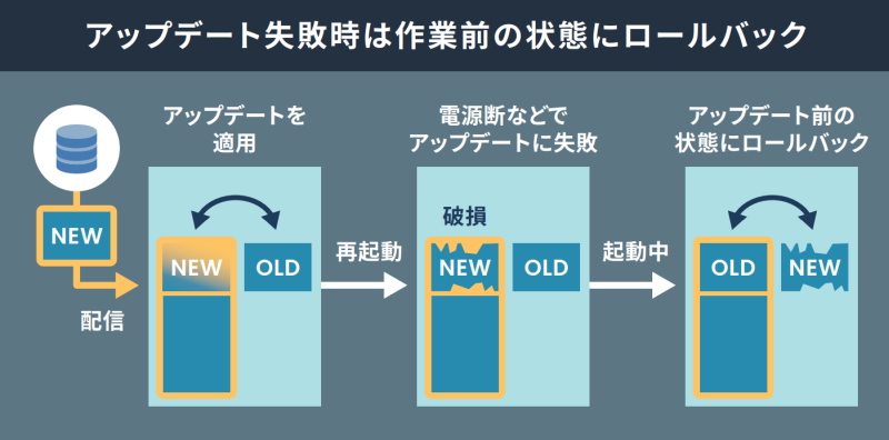

  • アップデート機能を標準搭載
    ネットワークやUSBメモリ、microSDカード、Armadillo Twinによるアップデート機能を標準搭載しています。 正しく署名されたソフトウェアのみアップデートできる仕組みや、差分アップデート機能も用意されています。 OS・ブートローダー・コンテナ部分は、安全性を担保するため二面化し、リカバリー機能を備えています。 万が一アップデートに失敗した場合でも、作業前の状態にロールバックすることができます。
images/rollback.png
図2.6 ロールバックの仕組み
  • 堅牢性の向上
    安定性の高いファイルシステムで、ストレージへの書込みを減らして消耗を抑制するなど、 高い堅牢性を有します。運用ログの記録機能も標準搭載しています。
  • セキュリティ機能の向上
    コンテナにアクセス権限を設けて管理することができます。 デバイス証明に利用できるセキュアエレメントを搭載するほか、セキュア環境「OP-TEE[4][5]」を利用 可能な状態で提供しています。

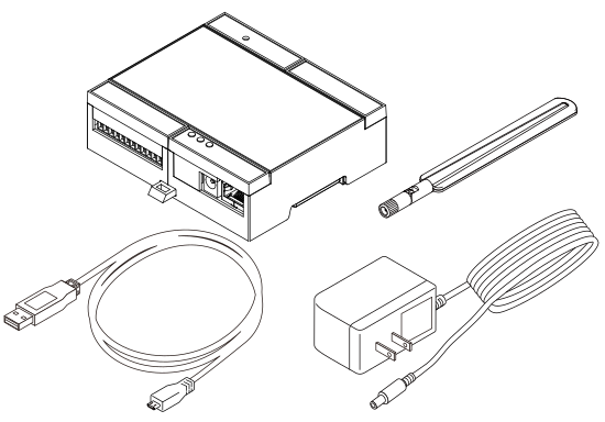

内容物は以下のとおりです。
  • Armadillo-IoT ゲートウェイ A6E 本体
  • LTE外付けアンテナ[6]
  • USB(Aオス-microB)ケーブル
  • ACアダプタ(12V/2.0A)
images/a6e-dev-set.svg
図2.8 Armadillo-IoT ゲートウェイ A6E開発セットの内容物

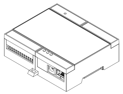

2.2.2. Armadillo-IoT ゲートウェイ A6E量産用
Armadillo-IoT ゲートウェイ A6E量産用は、内容物を製品本体(ケース有)とアンテナのみに絞った、量産向けのラインアップです。
ケースを組み立てせずに添付にする、ACアダプタを同梱する等の変更がBTOサービスで対応可能ですので、 変更をご検討の場合は、BTOサービスをご確認ください。
表2.2 Armadillo-IoT ゲートウェイ A6E量産用一覧
名称 型番
Armadillo-IoTゲートウェイA6E Cat.1モデル 量産用 (LTEアンテナセット付属、WLANコンボ搭載、WLAN基板アンテナ付属)
AG6271-C03Z
Armadillo-IoTゲートウェイA6E Cat.1モデル 量産用 (LTEアンテナセット付属、WLANコンボ非搭載)
AG6261-C01Z
Armadillo-IoTゲートウェイA6E Cat.M1モデル 量産用 (LTEアンテナセット付属)
AG6221-C01Z
Armadillo-IoTゲートウェイA6E WLANモデル 量産用 (WLAN基板アンテナ付属)
AG6211-C02Z
Armadillo-IoTゲートウェイA6E LANモデル 量産用
AG6201-C00Z
images/ag6221c-iso.svg
図2.9 Armadillo-IoT ゲートウェイ A6E量産用

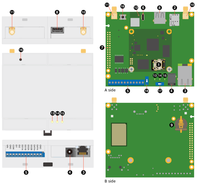

2.2.3. Armadillo-IoT ゲートウェイ A6E量産ボード
Armadillo-IoT ゲートウェイ A6E量産ボードは、内容物を製品本体(ケース無)とアンテナのみに絞った、量産向けのラインアップです。 オリジナルのケースを使用する等、ケースが不要の場合はこちらをご検討ください。
ケース無ラインアップの場合、拡張インターフェースへのピンヘッダの実装、タクトスイッチの高さ変更、同梱物の変更等が BTOサービスで対応可能ですので、変更をご検討の場合は、BTOサービスをご確認ください。
表2.3 Armadillo-IoT ゲートウェイ A6E量産ボード一覧
名称 型番
Armadillo-IoTゲートウェイA6E Cat.1モデル 量産ボード (LTEアンテナセット付属、WLANコンボ搭載、WLAN基板アンテナ付属)
AG6271-U03Z
Armadillo-IoTゲートウェイA6E Cat.1モデル 量産ボード (LTEアンテナセット無、WLANコンボ搭載、WLAN基板アンテナ無)
AG6271-U00Z
Armadillo-IoTゲートウェイA6E Cat.1モデル 量産ボード (LTEアンテナセット付属、WLANコンボ非搭載)
AG6261-U01Z
Armadillo-IoTゲートウェイA6E Cat.1モデル 量産ボード (LTEアンテナセット無、WLANコンボ非搭載)
AG6261-U00Z
Armadillo-IoTゲートウェイA6E Cat.M1モデル 量産ボード (LTEアンテナセット付属)
AG6221-U01Z
Armadillo-IoTゲートウェイA6E Cat.M1モデル 量産ボード (LTEアンテナセット無)
AG6221-U00Z
Armadillo-IoTゲートウェイA6E WLANモデル 量産ボード (WLAN基板アンテナ付属)
AG6211-U02Z
Armadillo-IoTゲートウェイA6E WLANモデル 量産ボード (WLAN基板アンテナ無)
AG6211-U00Z
Armadillo-IoTゲートウェイA6E LANモデル 量産ボード
AG6201-U00Z
images/a6e-mass-pro-board.svg
図2.10 Armadillo-IoT ゲートウェイ A6E量産ボード

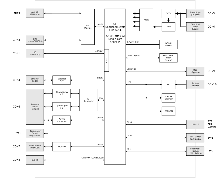

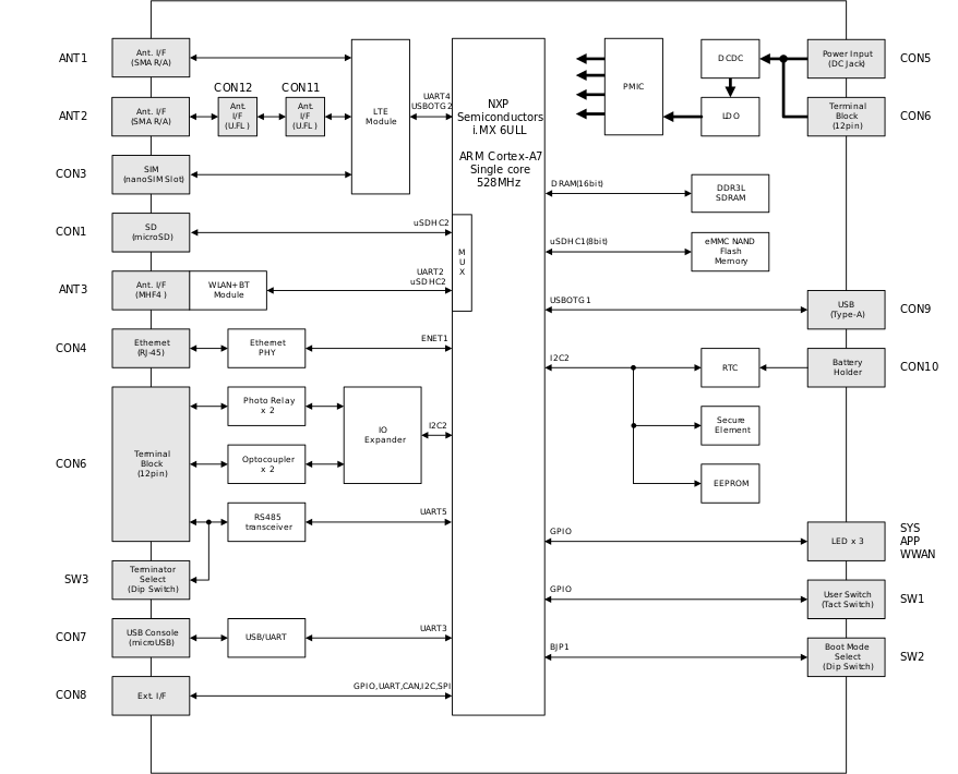

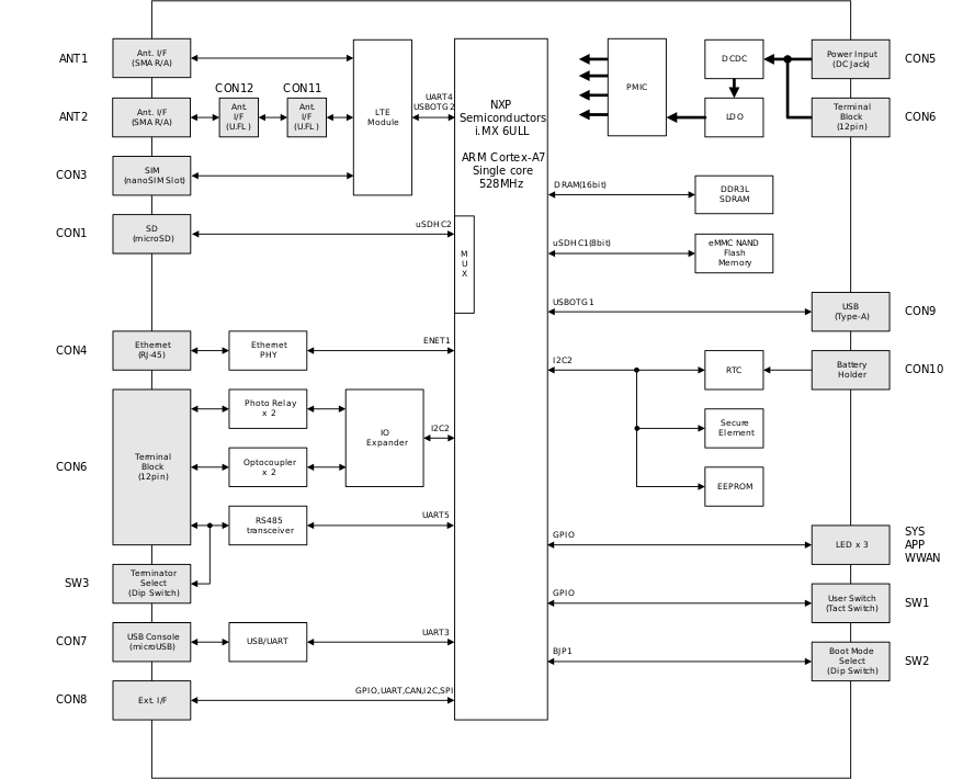

2.3. 仕様
Armadillo-IoT ゲートウェイ A6Eの主な仕様を 表2.4「仕様(Cat.1 モデル、Cat.M1 モデル)」表2.5「仕様 (WLAN モデル、LAN モデル)」 に示します。
表2.4 仕様(Cat.1 モデル、Cat.M1 モデル)
型番 AG6271-C03D0, AG6271-C03Z, AG6271-U03Z, AG6271-U00Z AG6261-C01Z, AG6261-U01Z, AG6261-U00Z AG6221-C01D0, AG6221-C01Z, AG6221-U01Z, AG6221-U00Z
プロセッサ
NXP Semiconductors i.MX6ULL
ARM Cortex-A7 x 1
・命令/データキャッシュ 32KByte/32KByte
・L2 キャッシュ 128KByte
・内部 SRAM 128KByte
・メディアプロセッシングエンジン(NEON)搭載
・Thumb code(16bit 命令セット)サポート
システムクロック
CPU コアクロック(ARM Cortex-A7): 528MHz
DDR クロック: 396MHz
源発振クロック: 32.768kHz, 24MHz
RAM
DDR3L: 512MByte
バス幅: 16bit
ROM
eMMC: 3.5GB [a]
LAN(Ethernet)
100BASE-TX/10BASE-T x 1
AUTO-MDIX対応
無線LAN/Bluetooth®
WLAN+BT コンボモジュール
Ezurio 製 Sterling LWB5+ 搭載
IEEE 802.11a/b/g/n/ac and Bluetooth® [b] [c]
非搭載
モバイル通信
LTE Cat.1 (Telit 製 ELS31-J 搭載) [d] [e]
LTE CAT-M1 (Telit 製 EMS31-J 搭載) [d] [f]
SIMスロット: nanoSIM対応
USB 2.0 Host x 1 (High Speed)
SD
microSDスロット x 1 [b] [g]
接点入力(電流シンク出力タイプに接続可能) x 2
接点出力(無極性) x 2
シリアル(RS-485)
2線式(Data+, Data-, GND) x 1
最大データ転送レート: 5Mbps
終端抵抗 120Ω内蔵 [h]
拡張インターフェース [i]
GPIO x 24、UART x 2、I2C x 1、SPI x 1、CAN x 2、I2S x 1、PWM x 4、A/D x 4、MQS x 1
カレンダ時計
リアルタイムクロック搭載
外部バックアップ用電源入力対応
最大月差: 8秒(周囲温度-20℃~60℃、経年変化除く)
スイッチ
ユーザースイッチ x 1
設定用スイッチ x 2
LED
SYS(Green) x 1
APP(Green) x 1
WWAN(Green) x 1
メンテナンスポート
USB micro B シリアルコンソール
セキュアエレメント
NXP Semiconductors SE050
入力電源
DC 8~26.4V
消費電力(参考値)
約4mW : シャットダウン時
約140mW : スリープ時
約1400mW : アクティブ時[j]
約3000mW : 最大消費電力[j]
約3mW : シャットダウン時
約130mW : スリープ時
約1150mW : アクティブ時[j]
約2600mW : 最大消費電力[j]
約3mW : シャットダウン時
約120mW : スリープ時
約200mW : スリープ時 (SMS起床可能)
約750mW : アクティブ時[k]
約2050mW : 最大消費電力[k]
-20~+60℃ (結露なきこと)
外形サイズ(基板)
103 x 87 mm (突起部、アンテナを除く)
外形サイズ(ケース)
106.2 x 90 x 32.2 mm (突起部、アンテナを除く)
[a] pSLC での数値です。出荷時 pSLC に設定しています。
[b] WLAN+BT コンボモジュール搭載モデルは、インストールディスク以外での SD 利用ができません。
[c] Bluetooth® の最大接続台数はClassicが7台、Bluetooth® Low Energy が16台です。
[d] モバイル通信を利用する時は、外付けアンテナを接続する必要があります。
[e] 認証取得済みキャリア: docomo、対応バンド: (1/19)、下り10.3Mbit/s、上り5.2Mbit/s
[f] 認証取得済みキャリア: docomo/Softbank/KDDI、対応バンド: (1/8/18/19/26)、下り300kbit/s、上り375kbit/s※Softbankをご利用予定の場合はお問い合わせください。※KDDI は料金プランが LPWA (LTE-M) の SIM のみ動作いたします。 LTE Cat 1 などの料金プランでは動作しません。
[g] ケースに入れた状態で操作することはできません。
[h] ディップスイッチの操作で抵抗の切り離しが可能です。
[i] i.MX6ULL のピンマルチプクレスの設定で、優先的に機能を割り当てた場合に拡張可能な最大数を記載しています。
[j] LTEのsignal qualityが約80%かつ周辺機器が未接続の時の参考値となります。電波環境や接続するデバイスにより消費電力は変化します。
[k] LTE cat.M1のsignal qualityが約50%かつ周辺機器が未接続の時の参考値となります。電波環境や接続するデバイスにより消費電力は変化します。

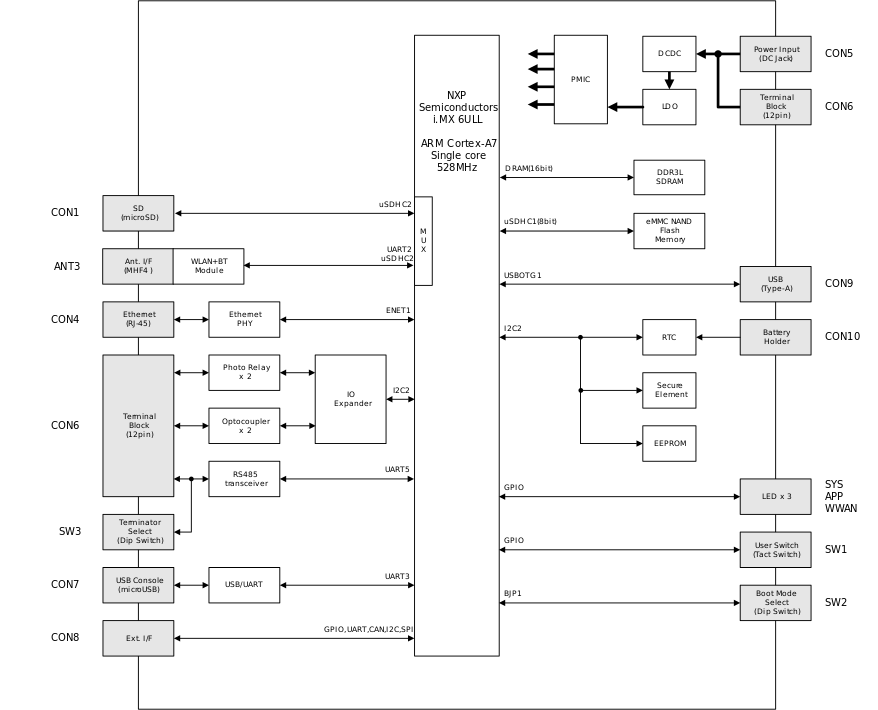

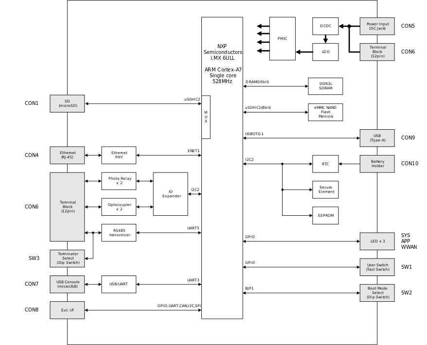

表2.5 仕様 (WLAN モデル、LAN モデル)
型番 AG6211-C02D0, AG6211-C02Z, AG6211-U02Z, AG6211-U00Z AG6201-C00Z, AG6201-U00Z
プロセッサ
ARM Cortex-A7 x 1
・L2 キャッシュ 128KByte
・内部 SRAM 128KByte
システムクロック
DDR クロック: 396MHz
RAM
DDR3L: 512MByte
バス幅: 16bit
ROM
eMMC: 3.5GB [a]
LAN(Ethernet)
AUTO-MDIX対応
無線LAN/Bluetooth®
WLAN+BT コンボモジュール
非搭載
モバイル通信
非搭載
SD
microSDスロット x 1 [b] [c]
接点出力(無極性) x 2
シリアル(RS-485)
最大データ転送レート: 5Mbps
終端抵抗 120Ω内蔵 [d]
拡張インターフェース [e]
カレンダ時計
リアルタイムクロック搭載
外部バックアップ用電源入力対応
スイッチ
ユーザースイッチ x 1
設定用スイッチ x 2
LED
SYS(Green) x 1
APP(Green) x 1
WWAN(Green) x 1 [f]
メンテナンスポート
セキュアエレメント
入力電源
DC 8~26.4V
消費電力(参考値) [g]
約3mW : シャットダウン時
約130mW : スリープ時
約800mW : アクティブ時
約1900mW : 最大消費電力
約3mW : シャットダウン時
約130mW : スリープ時
約900mW : アクティブ時[h]
約1300mW : 最大消費電力
-20~+60℃ (結露なきこと)
外形サイズ(基板)
外形サイズ(ケース)
[c] ケースに入れた状態で操作することはできません。
[d] ディップスイッチの操作で抵抗の切り離しが可能です。
[e] i.MX6ULL のピンマルチプクレスの設定で、優先的に機能を割り当てた場合に拡張可能な最大数を記載しています。
[f] WLAN モデルと LAN モデルは WWAN LED をユーザーが自由に使用することができます。
[g] 周辺機器が未接続の時の参考値となります。電波環境や接続するデバイスにより消費電力は変化します。

2.4. インターフェースレイアウト
Armadillo-IoT ゲートウェイ A6E のインターフェースレイアウトです。一部のインターフェースを使用する際には、ケースを開ける必要があります。
images/a6e-layout-startup.svg
図2.11 Armadillo-IoT ゲートウェイ A6E インターフェースレイアウト
表2.6 各部名称と機能
番号 名称 形状 説明
microSDスロット
外部ストレージが必要な場合[a]や、ブートローダーを破壊してしまった時の復旧等で使用します。microSDカードを挿入します。
nanoSIMスロット
RJ-45コネクタ
DCジャック
Armadillo-IoT ゲートウェイ A6Eへの電源供給で使用します[b]。付属のACアダプタ(12V/2A)を接続します。対応プラグ:内径2.1mm、外形5.5mm
端子台
絶縁入出力、RS-485通信する場合に使用します。Armadillo-IoT ゲートウェイ A6Eへの電源供給も可能です[b]
USB micro Bコネクタ
コンソール入出力を利用する場合に使用します。USB micro Bケーブルを接続します。
ピンヘッダ34ピン(2.54mmピッチ)
機能拡張する場合に使用します。2.54mmピッチのピンヘッダを実装することができます。
USB 2.0 Type-Aコネクタ
電池ボックス
LTE アンテナインターフェース
SMAコネクタ
LTEデータ通信を利用する場合に使用します。付属のアンテナを接続します。
LTE アンテナインターフェース
SMAコネクタ
MHF4コネクタ
WLAN/BTデータ通信を利用する場合に使用します。付属のWLAN/BT用アンテナを接続します。
LED(緑色、面実装)
電源の入力状態を表示する緑色LEDです。
LED(緑色、面実装)
アプリケーションの状態を表示する緑色LEDです。
LED(緑色、面実装)
LTE通信の状態を表示する緑色LEDです。
タクトスイッチ
ユーザーが利用可能なタクトスイッチです。
DIPスイッチ
起動デバイスを設定する時に使用します。
DIPスイッチ
RS-485通信の終端抵抗を設定する時に使用します。
[a] WLAN 搭載モデルでは SD をストレージとして使用できません。
[b] DCジャックと端子台の両方から同時に電源供給することはできません。
2.5. ブロック図
Armadillo-IoT ゲートウェイ A6Eのブロック図は次のとおりです。
images/block_diagram_AG6271-C03D0_AG6271-C03Z_AG6271-U03Z_AG6271-U00Z.svg
図2.12 ブロック図(AG6271-C03D0,AG6271-C03Z,AG6271-U03Z,AG6271-U00Z)
images/block_diagram_AG6261-C01Z_AG6261-U01Z_AG6261-U00Z.svg
図2.13 ブロック図(AG6261-C01Z,AG6261-U01Z,AG6261-U00Z)
images/block_diagram_AG6221-C01D0_AG6221-C01Z_AG6221-U01Z_AG6221-U00Z.svg
図2.14 ブロック図(AG6221-C01D0,AG6221-C01Z,AG6221-U01Z,AG6221-U00Z)
images/block_diagram_AG6211-C02D0_AG6211-C02Z_AG6211C00Z_AG6211-U02Z_AG6211-U00Z.svg
図2.15 ブロック図(AG6211-C02D0,AG6211-C02Z,AG6211C00Z,AG6211-U02Z,AG6211-U00Z)
images/block_diagram_AG6201-C00Z_AG6201-U00Z.svg
図2.16 ブロック図(AG6201-C00Z,AG6201-U00Z)

2.7. ストレージデバイスのパーティション構成
Armadillo-IoT ゲートウェイ A6EのeMMCのパーティション構成を 表2.9「eMMCメモリマップ」に示します。
表2.9 eMMCメモリマップ
パーティション サイズ ラベル 説明
rootfs_0
A/B アップデートのA面パーティション(Linuxカーネルイメージ, Device Tree Blob, Alpine Linux rootfsを含む)
rootfs_1
A/B アップデートのB面パーティション(Linuxカーネルイメージ, Device Tree Blob, Alpine Linux rootfsを含む)
logs
ログ書き込み用パーティション
firm
ファームウェア用パーティション
2.5GiB
app
Armadillo-IoT ゲートウェイ A6EのeMMCのブートパーティションの構成を表2.10「eMMC ブートパーティション構成」に示します。
表2.10 eMMC ブートパーティション構成
ディスクデバイス サイズ 説明
/dev/mmcblk0boot0
4 MiB
A/B アップデートのA面
/dev/mmcblk0boot1
4 MiB
A/B アップデートのB面
Armadillo-IoT ゲートウェイ A6EのeMMCのGPP(General Purpose Partition)の構成を表2.11「eMMC GPP構成」に示します。
表2.11 eMMC GPP構成
ディスクデバイス サイズ 説明
/dev/mmcblk0gp0
8 MiB
ライセンス情報等の為の予約領域
/dev/mmcblk0gp1
8 MiB
動作ログ領域
/dev/mmcblk0gp2
8 MiB
動作ログ予備領域[a]
/dev/mmcblk0gp3
8 MiB
ユーザー領域
[a] 詳細は「ログ用パーティションについて」を参照ください。
