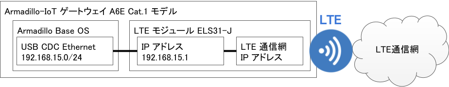

それぞれの IP アドレスの割り当てを、図6.139「Cat.1 モデル (ELS31-J) LTE ネットワーク構成」 に示します。Armadillo Base OS 側の IP アドレスを 24 ビットマスクのアドレス空間で示しているのは、 LTE モジュール内部で動作している DHCP サーバーがIPアドレスを提供するためです。
images/els31-nat.png
図6.139 Cat.1 モデル (ELS31-J) LTE ネットワーク構成

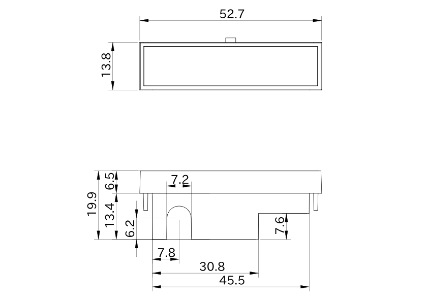

images/9m_case_cover_a.svg
図6.263 形状図 カバーパーツA (アンテナ穴有り)
図6.264 形状図 カバーパーツA (アンテナ穴無し)

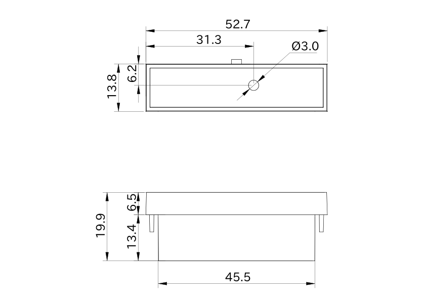

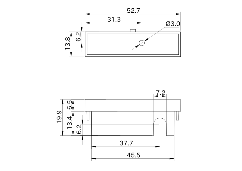

images/9m_case_cover_b.svg
図6.265 形状図 カバーパーツB (アンテナ穴有り)
図6.266 形状図 カバーパーツB (アンテナ穴無し)

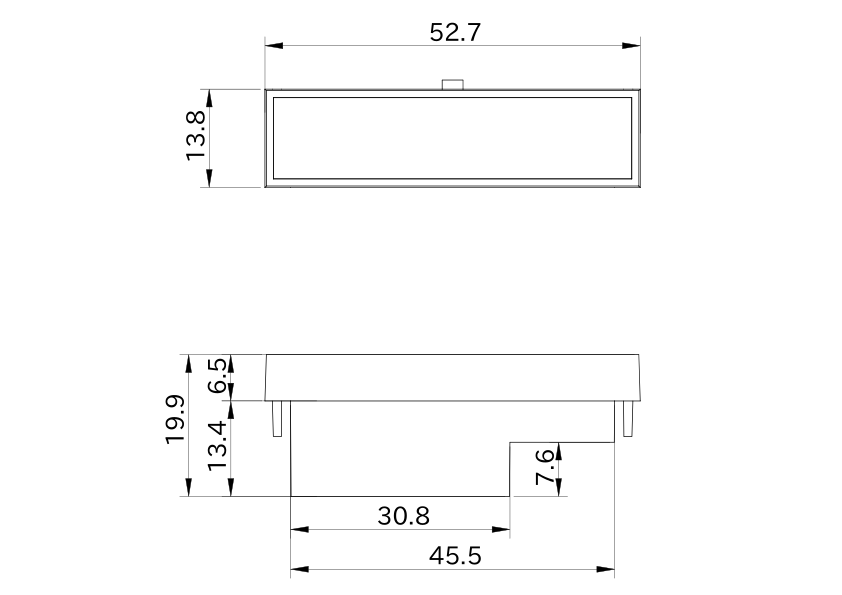

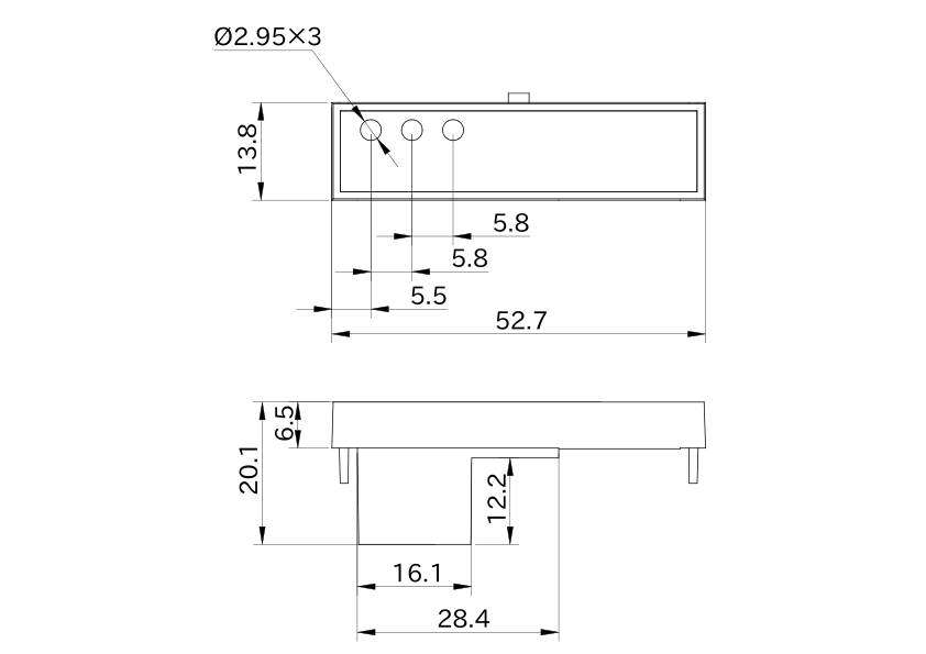

images/9m_case_cover_c.svg
図6.267 形状図 カバーパーツC

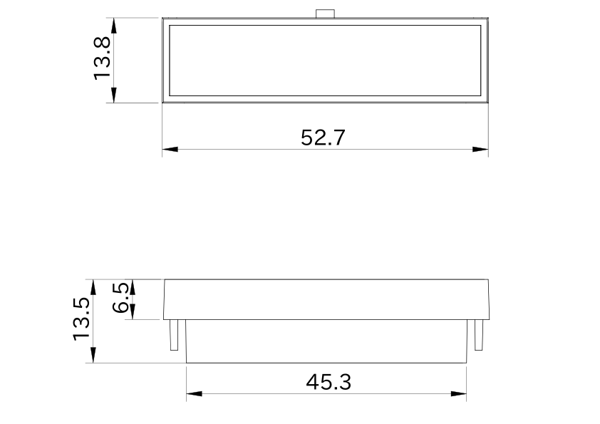

images/9m_case_cover_d.svg
図6.268 形状図 カバーパーツD
