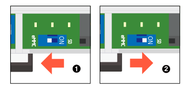

[ティップ]起動デバイス設定スイッチについて
images/ag6271-boot-sw.svg
図3.20 起動デバイス設定スイッチの操作

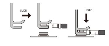

images/mhf4-ant-push.svg
図3.75 WLAN基板アンテナの挿抜治具による取り付け
3.6.1.2. 手で直接取り付け
図3.76 WLAN基板アンテナの手による取り付け前の準備
図3.77 WLAN基板アンテナの手による取り付け

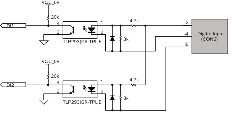

3.7.7. 接点入力を使用する
3.7.7.1. ハードウェア仕様(CON6:DI)
  • 接点入力 x 2
端子台を実装しています。 端子ねじはプラスでサイズはM2です。ねじサイズに合ったドライバービットを使用してください。 接続可能な電線については、表3.22「CON6 接続可能な電線」をご確認ください。
表3.21 CON6 信号配列(接点入力関連)
COM
接点入力プラスコモン
接点入力1
接点入力2
images/con6-di.svg
図3.111 CON6 接点入力周辺回路

3.7.14. 起動デバイスを変更する
3.7.14.1. ハードウェア仕様
images/a6e-sw2.svg
図3.136 スイッチの状態と起動デバイス
