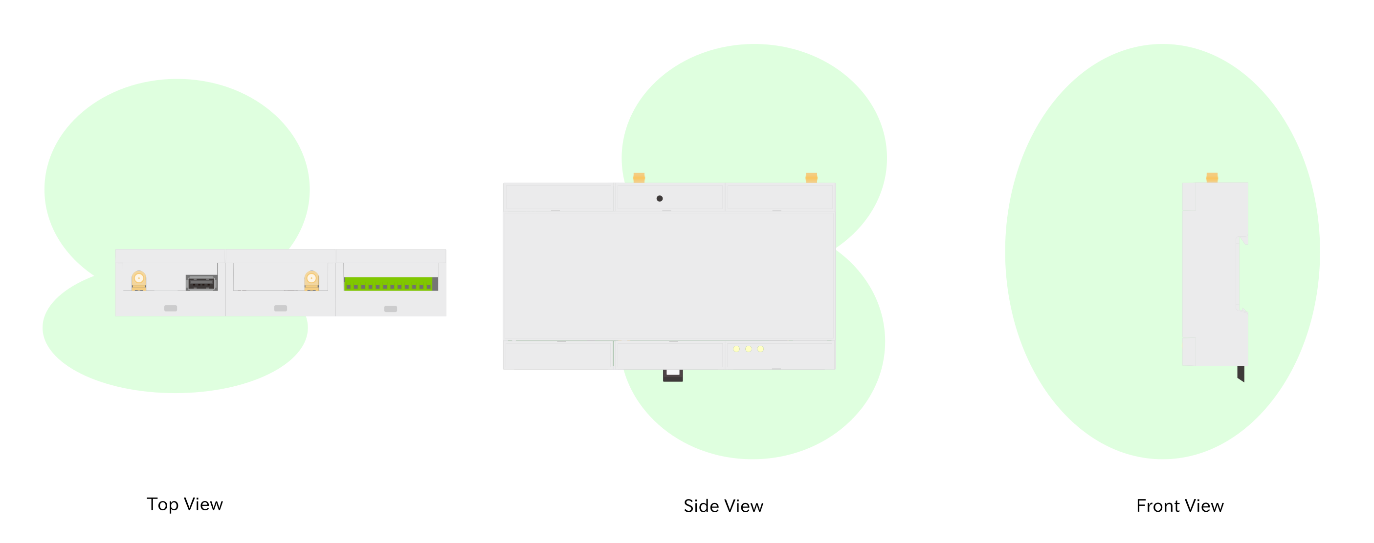

5.2.3. WLAN+BT コンボモジュール用アンテナの指向性
WLAN+BT コンボモジュール用アンテナはケースに貼り付けられており、図5.1「Armadillo-IoT ゲートウェイ A6E +Di8+Ai4 WLAN+BT アンテナの指向性」に示す指向性があります。
Armadillo-IoT ゲートウェイ A6E +Di8+Ai4 内部に搭載されているアンテナの指向性イメージです。 実際のアンテナの特性を正確に表しているものではありません。
images/a6e-d8a4-wlan-ant-radiation-pattern.svg
図5.1 Armadillo-IoT ゲートウェイ A6E +Di8+Ai4 WLAN+BT アンテナの指向性

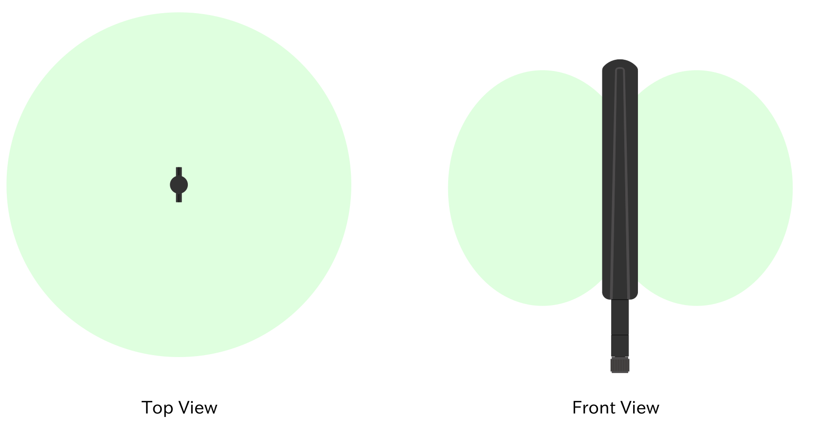

5.2.4. LTE 外付け用アンテナの指向性
LTE アンテナは図5.2「LTE 外付け用アンテナの指向性」に示す指向性があります。
images/lte-ant-radiation-pattern.svg
図5.2 LTE 外付け用アンテナの指向性
