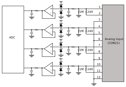

  • アナログ入力インターフェース(CON21)の入力仕様
    表3.9 アナログ入力インターフェース(CON21)の入力仕様
    入力方式
    シングルエンド入力
    入力レンジ
    電圧
    0.1~5.1V
    電圧入力時
    電流入力時
    249Ω
    ポート数
    4ch
    実効分解能
    12bit
    LSB
    0.1875mV
    非直線性誤差
    最大0.1875mV
    ゲイン誤差
    最大8.6mV
    オフセット誤差
    電圧入力時
    最大5.1mV
    電流入力時
    最大10.2mV
    絶縁仕様
    バス絶縁
    0.5kV

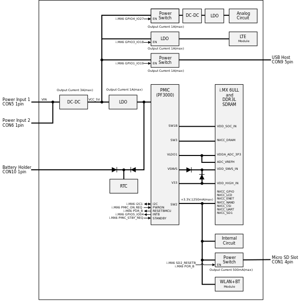

3.4.3.4. 電源回路の構成
Armadillo-IoT ゲートウェイ A6E +Di8+Ai4の電源回路の構成は図3.53「電源回路の構成」のとおりです。
images/ag6273-block-power.svg
図3.53 電源回路の構成
images/a6e-power-sequence.svg
図3.54 電源シーケンス
WLAN モデル、LAN モデルはLTE非搭載のため、図3.53「電源回路の構成」からLTEと直前のLDOを除外した構成となります。

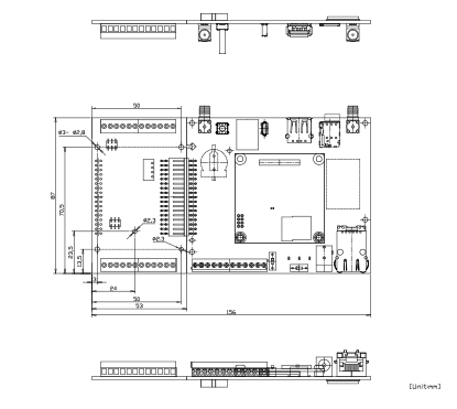

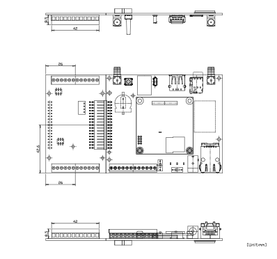

3.4.5.2. 基板形状図
図3.56 基板形状および固定穴寸法1
図3.57 基板形状および固定穴寸法2
図3.58 コネクタ中心寸法1
図3.59 コネクタ中心寸法2

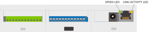

3.7.2. Ethernet を使用する
3.7.2.1. ハードウェア仕様
表3.16 CON4 信号配列
表3.17 CON4 LAN LEDの動作
images/lan-led-ai.svg
図3.85 CON4 LAN LED

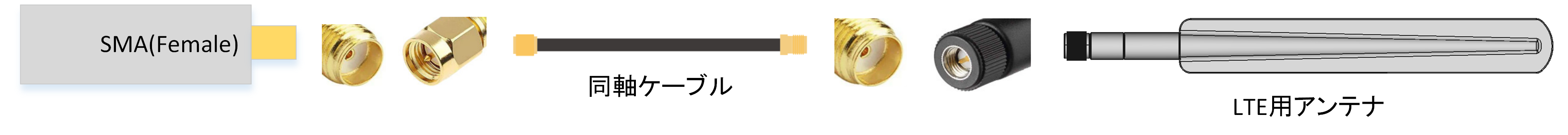

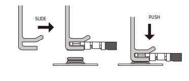

ANT1(LTEアンテナインターフェース)はLTEデータ通信時に利用する、アンテナコネクタです。 SMAオス端子のアンテナを接続することができます。 アンテナコネクタの形状は図3.91「ANT1 接続可能なアンテナコネクタ形状」のとおりです。
図3.91 ANT1 接続可能なアンテナコネクタ形状
アンテナコネクタからアンテナまでの経路は50Ω同軸ケーブルでの延長が可能です。 ただし、ケーブルロスが発生することにご注意ください。 同軸ケーブルで延長する場合は、図3.92「ANT1 50Ω同軸ケーブルでの延長例」を参考にケーブルをご用意ください。
images/lte_antenna_extend.png
図3.92 ANT1 50Ω同軸ケーブルでの延長例

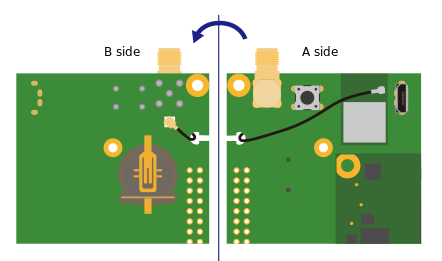

ANT2をWLAN/BTアンテナにカスタマイズする場合の例を図3.94「ANT2カスタマイズ例:同軸ケーブル接続図」図3.95「ANT2カスタマイズ例:WLAN/BTアンテナインターフェース」に示します。
images/nth1_cable.svg
図3.94 ANT2カスタマイズ例:同軸ケーブル接続図
図3.95 ANT2カスタマイズ例:WLAN/BTアンテナインターフェース

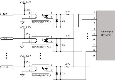

インターフェース仕様(CON22:接点入力)
表3.22 CON22 信号配列(接点入力関連)
DI3
接点入力3
DI4
接点入力4
DI5
接点入力5
DI6
接点入力6
DI7
接点入力7
DI8
接点入力8
DI9
接点入力9
DI10
接点入力10
COM
接点入力プラスコモン
images/con22-di.svg
図3.107 CON22 接点入力周辺回路

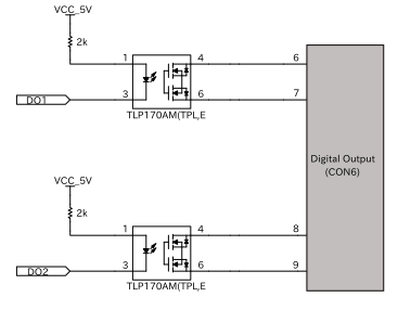

3.7.8.1. ハードウェア仕様(CON6:接点出力)
  • 接点出力 x 2
端子台を実装しています。 端子ねじはプラスでサイズはM2です。ねじサイズに合ったドライバービットを使用してください。 接続可能な電線については、表3.27「CON6 接続可能な電線」をご確認ください。
表3.26 CON6 信号配列(接点出力関連)
接点出力1A
接点出力1B
接点出力2A
接点出力2B
images/con6-do.svg
図3.111 CON6 接点出力周辺回路

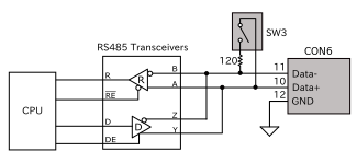

端子台を実装しています。 端子ねじはプラスでサイズはM2です。ねじサイズに合ったドライバービットを使用してください。 接続可能な電線については、表3.31「CON6 接続可能な電線」をご確認ください。
images/con6-rs485.svg
図3.116 CON6 RS-485トランシーバ周辺回路
表3.30 CON6 信号配列(RS-485関連)

images/a6e-sw3.svg
図3.117 スイッチの状態と終端抵抗のON/OFF

アナログ入力インターフェースは、電圧入力と電流入力に対応しています。 1-5V電圧出力機器、2線式 4-20mA電流出力機器、4線式 4-20mA電流出力機器への接続方法については、図3.142「CON21 アナログ入力接続例」をご確認ください。
images/con21-ai.svg
図3.141 CON21 アナログ入力周辺回路
images/con21-ai-ref.svg
図3.142 CON21 アナログ入力接続例

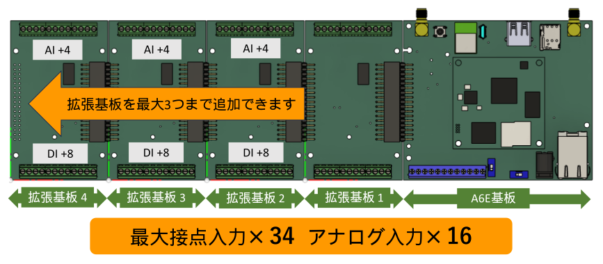

3.8. +Di8+Ai4 拡張基板のカスケード接続
図3.157 +Di8+Ai4 拡張基板のカスケード接続

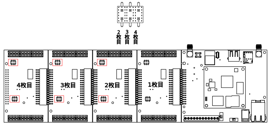

3.8.2. 各+Di8+Ai4 拡張基板に必要な設定
図3.160 ピンヘッダの位置と設定
表3.47 +Di8+Ai4 拡張基板のピンヘッダ設定
順番 ショートさせる列
1枚目
ショートしない
2枚目
左から1列目
3枚目
左から2列目
4枚目
左から3列目
3.8.3. 各インターフェースの使用方法
3.8.3.1. 接点入力
使用方法は「接点入力を使用する」の内容と同じですが、+Di8+Ai4 拡張基板を何枚接続したかと何枚目の+Di8+Ai4 拡張基板の接点入力なのかによって表3.25「接点入力に対応する CON22 ピン番号」の"GPIOチップ"の内容が変わります。 ですので、+Di8+Ai4 拡張基板を2枚以上接続すると1枚目のgpiochipの番号が変わることに注意してください。
末端の+Di8+Ai4 拡張基板の"GPIOチップ"がgpiochip6となり、1枚目の+Di8+Ai4 拡張基板に向かって数字が1つずつ増加します。 +Di8+Ai4 拡張基板をN枚接続すると、M枚目の"GPIOチップ"はgpiochip6+N-Mとなります。この関係を表3.48「"GPIOチップ"と+Di8+Ai4 拡張基板の接続枚数・順番の関係」に示します。
表3.48 "GPIOチップ"と+Di8+Ai4 拡張基板の接続枚数・順番の関係
接続枚数\順番4枚目3枚目2枚目1枚目
1枚
gpiochip6
2枚
gpiochip6
gpiochip7
3枚
gpiochip6
gpiochip7
gpiochip8
4枚
gpiochip6
gpiochip7
gpiochip8
gpiochip9
3.8.3.2. アナログ入力
表3.49 "deviceX"と+Di8+Ai4 拡張基板の順番の関係
順番 deviceX
1枚目
device1
2枚目
device2
3枚目
device3
4枚目
device4
