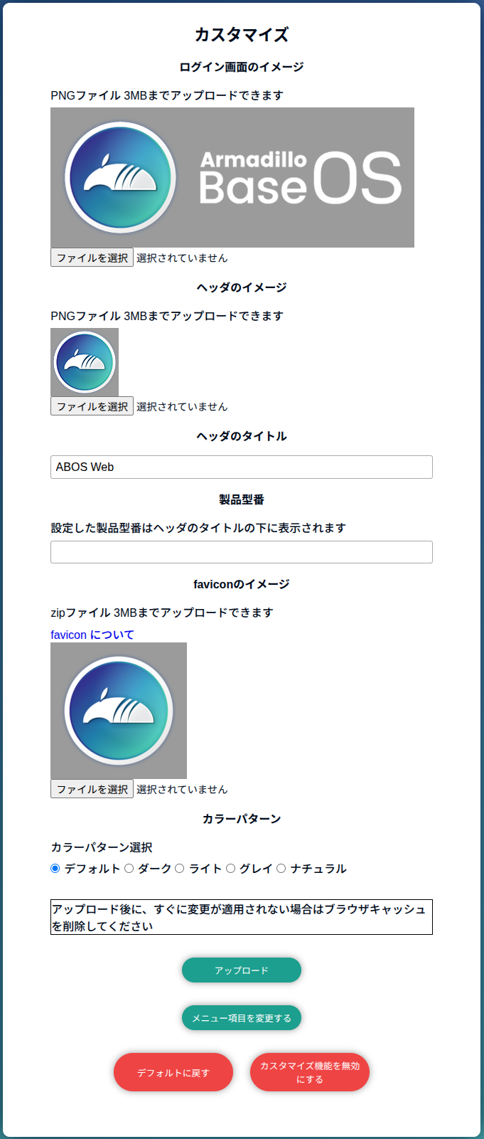

3.10. ABOS Web をカスタマイズする

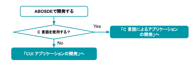

3.14. ABOSDEによるアプリケーションの開発
3.14.1. ABOSDEの対応言語
3.14.2. 参照する開発手順の章の選択

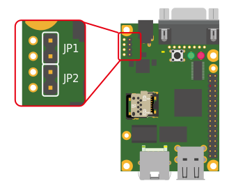

以下の手順に沿って、 図3.13「Armadillo-640を初期化する接続」 のとおりに接続します。
  2. JP1 と JP2 をジャンパーソケットでショート(SDブートに設定)させ、microSDカードをCON1に挿入します。(方法は「microSDカードの挿抜方法」を参考にしてください)
  3. AC アダプタを接続して電源を投入すると、数秒経過後にLED が点灯・点滅します。
  4. 1分程度でeMMCのソフトウェアの初期化が完了し、電源が切れます(LED が消灯)。
  5. LED が消灯したら、AC アダプタを取り外し、続いて JP1 と JP2 のジャンパーソケットとmicroSDカードを外してください。
images/a640-connection-initialize.svg
図3.13 Armadillo-640を初期化する接続
Armadillo-640
ACアダプタ(5V/2.0A)
ジャンパーソケット
[ティップ]ジャンパの設定について
この手順ではジャンパの設定が必要になります。
images/a640-jp.svg
図3.14 ジャンパピンの位置
ジャンパの状態を変更することで、Armadillo-640 の動作を変更することができます。 ジャンパの機能については「起動デバイスを変更する」を参照してください。

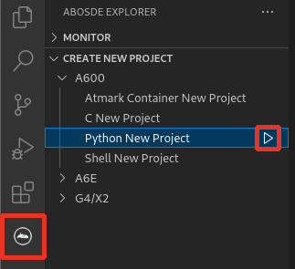

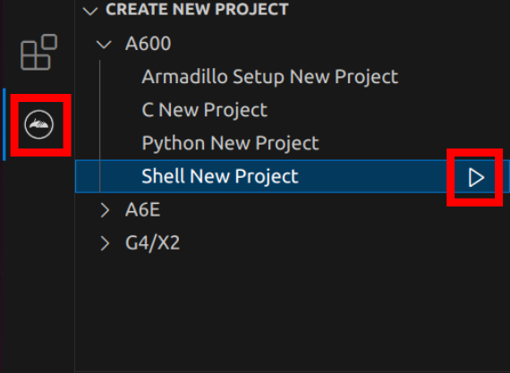

図3.27 プロジェクトを作成する
図3.28 プロジェクト名を入力する

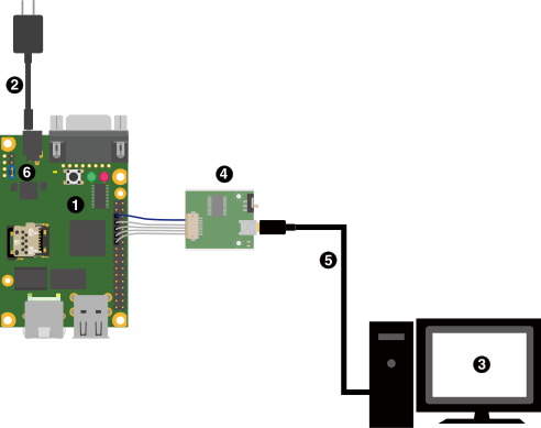

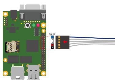

Armadillo-640のシリアルコンソールを使用するために、 図3.43「シリアルコンソールを使用する配線例」 のとおりに配線を行ってください。 この配線図はArmadillo-640のシリアルコンソールを使用するための最低限の配線ですので、これに加えて他のインターフェースを接続しても問題ありません。
[ティップ]スライドスイッチの設定について
図3.41 スライドスイッチの設定
USBシリアル変換アダプタが未接続の場合はオートブートモードとなり、Linuxが起動します。
[ティップ]USBシリアル変換アダプタの接続方法
図3.42 CON9-USBシリアル変換アダプタ接続図
images/a640-connection-serial.svg
図3.43 シリアルコンソールを使用する配線例

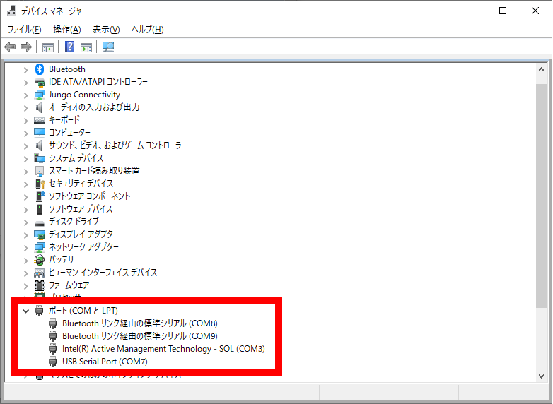

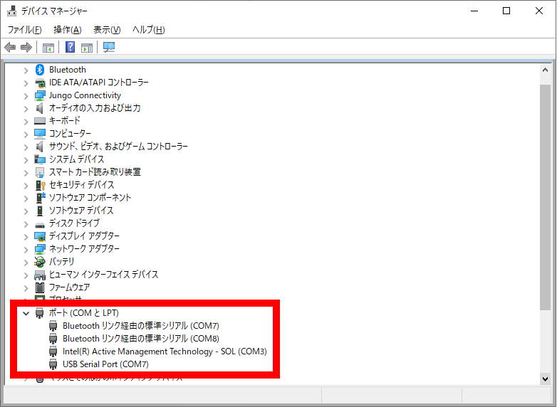

作業用PCがWindowsの場合、一部の Bluetooth® デバイスドライバがUSBコンソールインターフェースと 同じポート番号のCOMを重複して取得し、USBコンソールインターフェースが利用できないことがあります。
images/windows-comport-1.png
図3.44 COM7が競合している状態
この場合は、デバイスマネージャーから Bluetooth® のデバイスを選択して「ポートの設定→詳細設定」 からCOMの番号を変更するか、Bluetooth® デバイスを無効にしてください。
images/windows-comport-2.png
図3.45 Bluetooth® に割当のCOMを変更した状態

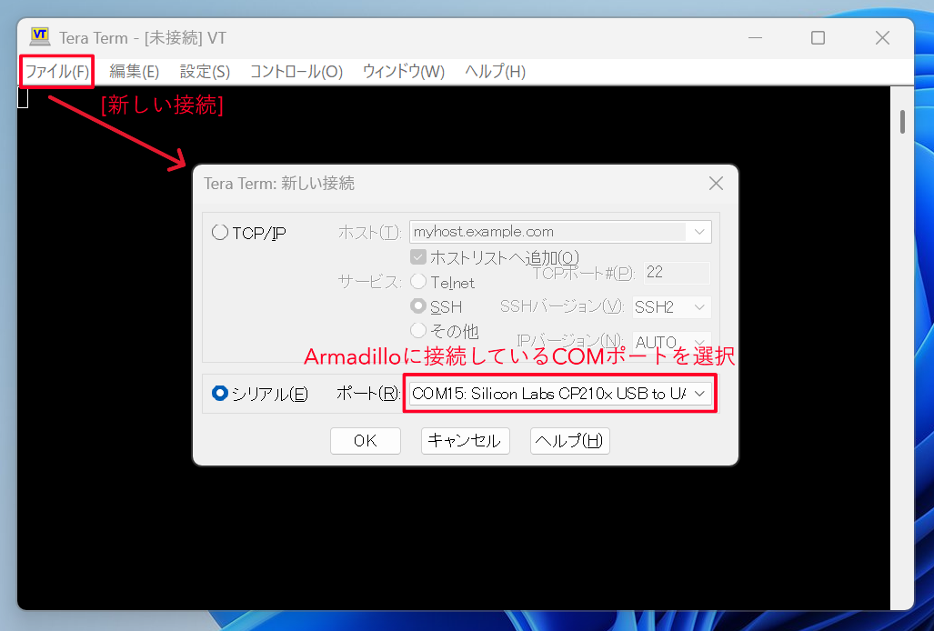

3.1.7.2. Tera Term の起動

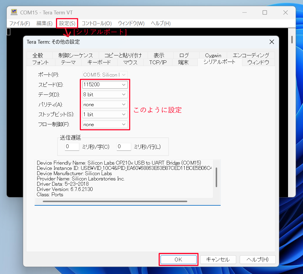

    図3.46 Armadilloを接続しているCOMポートを指定
    図3.47 Armadilloを接続しているシリアルポートの設定

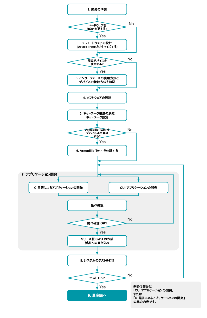

基本的な Armadillo-640 でのアプリケーション開発の流れを図3.48「アプリケーション開発の流れ」に示します。
本章では、図3.48「アプリケーション開発の流れ」に示す開発時の流れに沿って手順を紹介していきます。
図3.48 アプリケーション開発の流れ

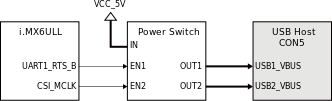

拡張入出力、i.MX6ULLのUART2_CTS_Bピンに接続(CTS/RTS信号線を利用する際の注意点)
GPIO1_IO23
拡張入出力、i.MX6ULLのUART2_RTS_Bピンに接続(CTS/RTS信号線を利用する際の注意点)

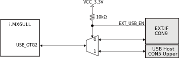

USB2_EN
USB OTG2の切り替え信号、(Low: USB OTG2をCON9で使用する、High: USB OTG2をCON5で使用する)、基板上で10kΩプルアップ(VCC_3.3V)されています。

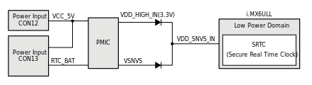

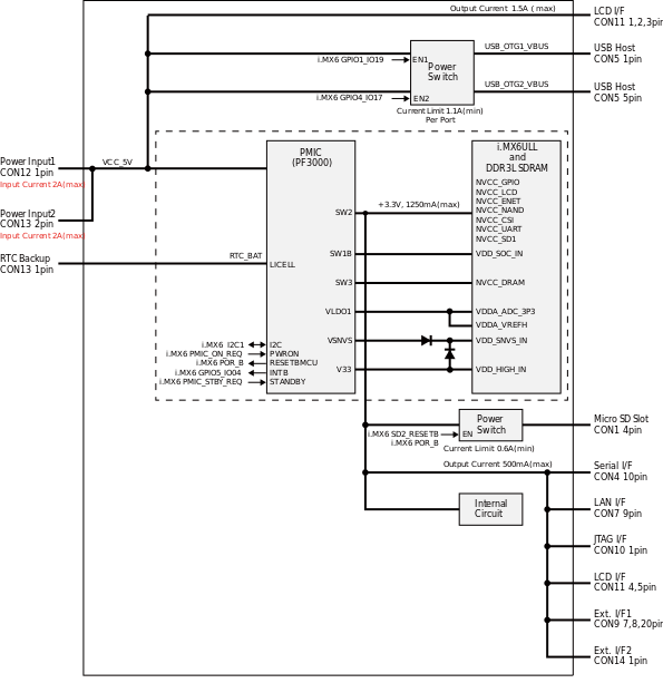

3.4.6.4. 電源回路の構成
電源回路の構成は次のとおりです。 電源入力インターフェース(CON12またはCON13)からの入力電圧をパワーマネジメントIC(PMIC)で各電圧に変換し、 内部回路および各インターフェースに供給しています。 各インターフェースやスイッチング・レギュレータの最大出力電流値を超えないように、 外部機器の接続、供給電源の設計を行なってください。
images/block-power.svg
図3.51 電源回路の構成
images/power-sequence.svg
図3.52 電源シーケンス

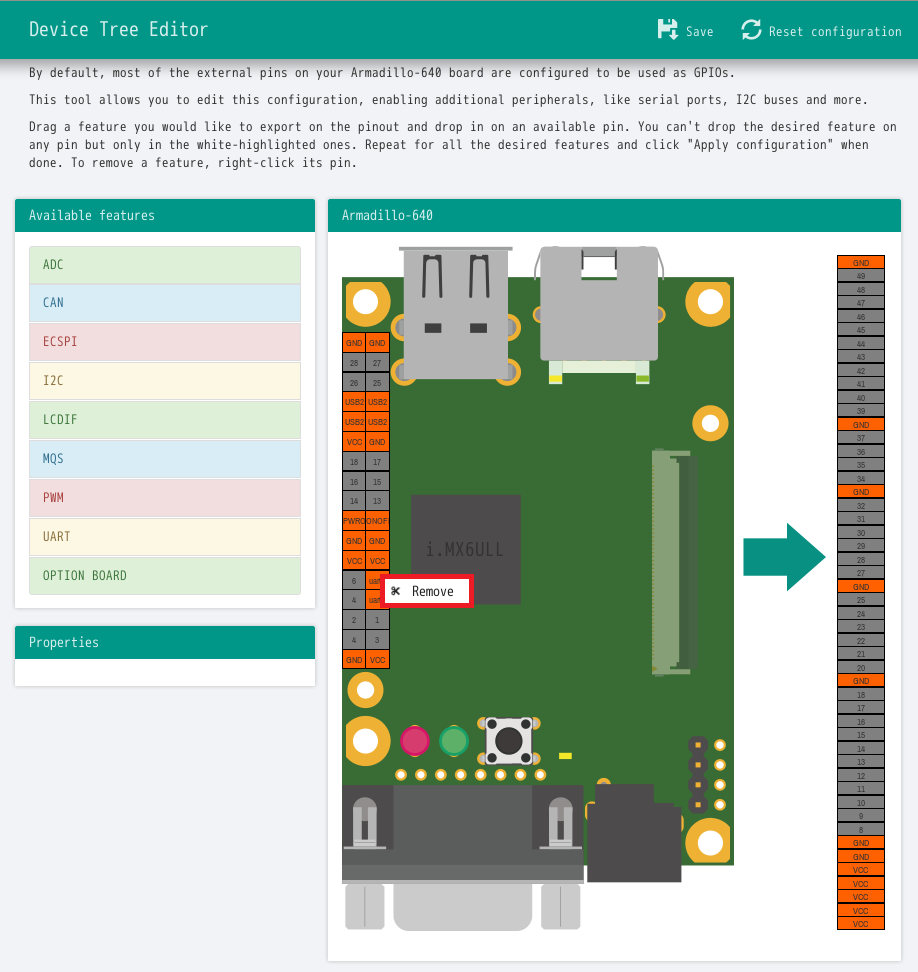

3.5. Device Treeをカスタマイズする

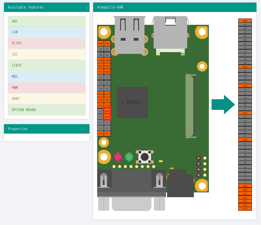

at-dtweb を利用して Device Tree をカスタマイズする方法を説明します。at-dtweb では、 Web ブラウザ上のマウス操作で dtbo ファイルおよび desc ファイルを生成することができます。 カスタマイズの対象は拡張インターフェース(CON9/CON14)およびLCD 拡張インターフェース(CON11)です。

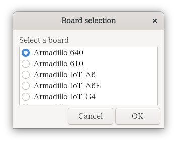

    図3.58 ボード選択画面

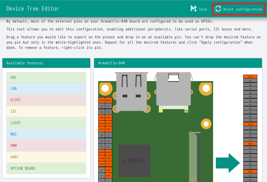

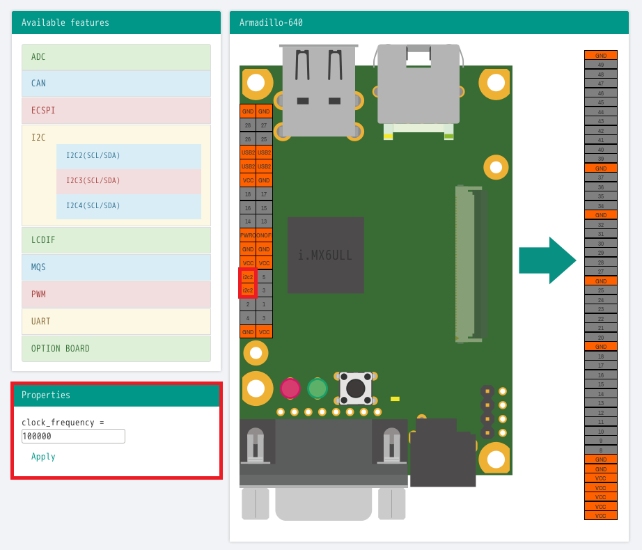

3.5.4. Device Tree をカスタマイズ
3.5.4.1. 機能の選択

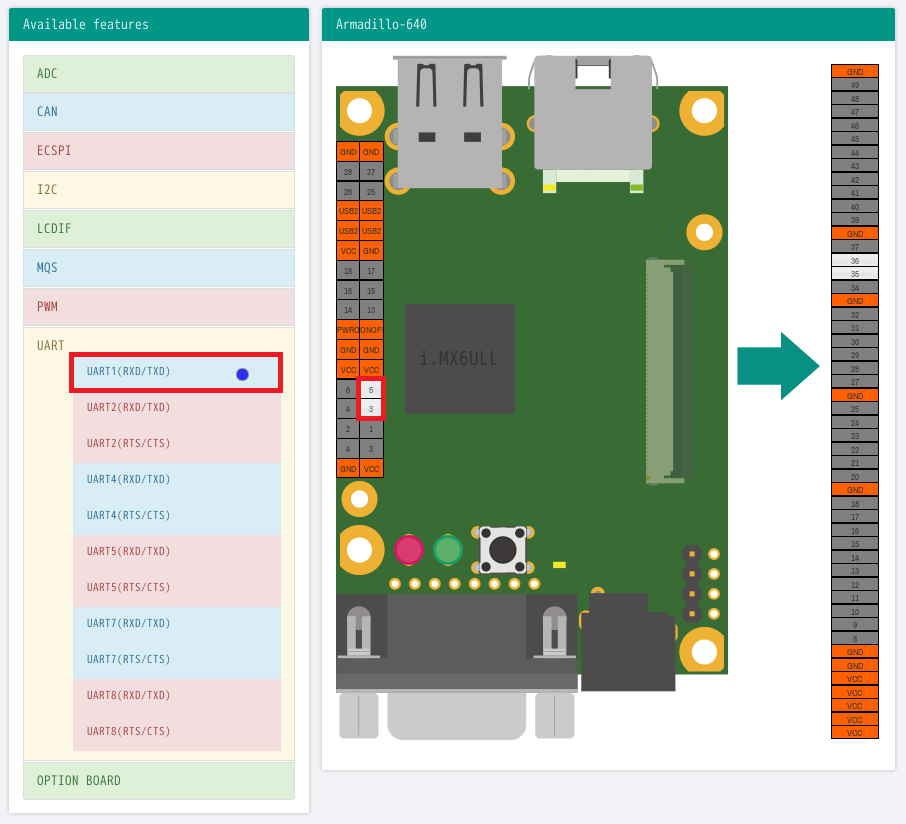

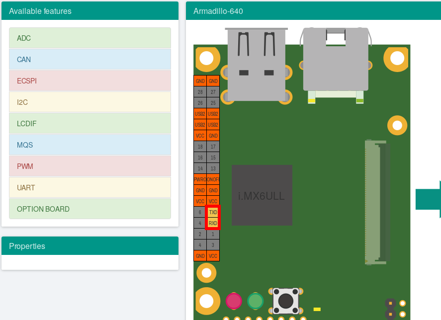

図3.61 UART1(RXD/TXD)のドラッグ
図3.62 CON9 3/5ピンへのドロップ
3.5.4.2. 信号名の確認
図3.63 信号名の確認

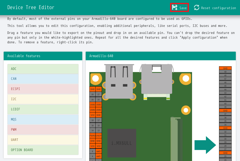

3.5.4.3. プロパティの設定
図3.64 プロパティの設定

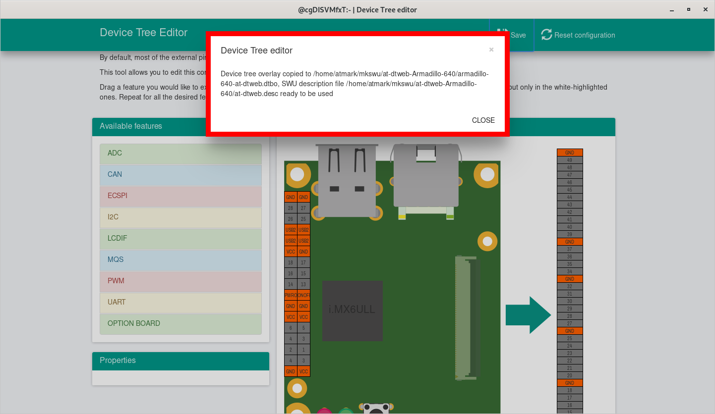

図3.65 プロパティの保存
3.5.4.4. 機能の削除
図3.66 全ての機能の削除
図3.67 UART1(RXD/TXD)の削除
3.5.4.5. Device Tree のファイルの生成
図3.68 DTS/DTB の生成
図3.69 dtbo/desc の生成完了
ビルドが完了するとホームディレクトリ下の mkswu/at-dtweb-Armadillo-640 ディレクトリに、DT overlay ファイル(dtboファイル)と desc ファイルが生成されます。 Armadillo-640 本体に書き込む場合は、mkswu コマンドで desc ファイルから SWU イメージを生成してアップデートしてください。
[ATDE ~]$ ls ~/mkswu/at-dtweb-Armadillo-640
armadillo-640-at-dtweb.dtbo  update_overlays.sh

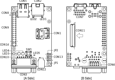

図3.71「Armadillo-640のインターフェース」にArmadillo-640の各インターフェースの位置を、表3.10「Armadillo-640 インターフェース一覧 」に各インターフェースの概要を示します。
images/a640-interface-details.svg
図3.71 Armadillo-640のインターフェース
表3.10 Armadillo-640 インターフェース一覧 [8]

マルチプレクサのセレクトピンはCON9の24ピンで制御することが可能で、 オープンもしくはHighレベルを入力することでCON5の上段、 Lowレベルを入力することでCON9にUSB OTG2の接続先が変更されます。
images/usb-mux.svg
図3.80 USB OTG2の接続先の変更
下段に供給される電源(USB_OTG1_VBUS)はi.MX6ULLのUART1_RTS_Bピン(GPIO1_IO19)、 上段に供給される電源(USB_OTG2_VBUS)はi.MX6ULLのCSI_MCLKピン(GPIO4_IO17)で制御が可能で、 Highレベル出力で電源が供給され、Lowレベル出力で電源が切断されます。
images/usb-power.svg
図3.81 USBホストインターフェースの電源制御

まずはじめに、コンソールをCON3に移動します。 図6.223「オプションモジュールのCON2をシリアルコンソールとして使用する場合の接続例」のように接続する場合は、この設定は不要です。
[armadillo ~]# vi /boot/uboot_env.d/console_con3
console=ttymxc2,115200
[armadillo ~]# persist_file -v /boot/uboot_env.d/console_con3
'/boot/uboot_env.d/console_con3' -> '/mnt/boot/uboot_env.d/console_con3'
[armadillo ~]# fw_setenv -s /boot/uboot_env.d/console_con3
図3.92 コンソールをCON3に移動(WLAN)

表3.18「CON9 ピンとGPIOの対応」のCON9 1, 3~6ピンは初期出荷状態では GPIO として利用することができません。 これらのピンを GPIO として利用する場合は、 at-dtweb を用います。
at-dtweb の利用方法については「Device Treeをカスタマイズする」を参照してください。

Armadillo-640 の LCD ホストは、i.MX6ULL のeLCDIF(Enhanced LCD Interface)を利用しています。CON11 に LCD オプションセット(7 インチタッチパネル WVGA 液晶)を接続した場合に利用できます。
CON11はデジタルRGB入力を持つ液晶パネルモジュールなどを接続することができる、LCD拡張インターフェースです。 信号線はi.MX6ULLのLCDコントローラ等に接続されています。
CON11に接続されている信号線は、LCD以外の機能でも使用可能です。詳細につきましては、 「Armadillo-640 マルチプレクス表」をご参照ください。

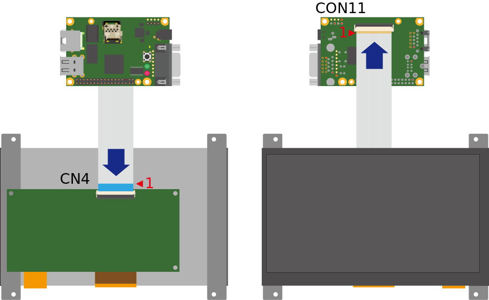

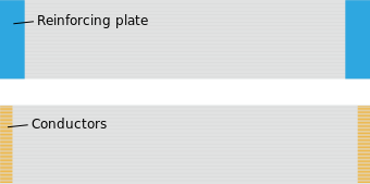

図3.118「LCDの接続方法」を参考にし、タッチパネルLCDのCN4の1ピンとArmadillo-640のCON11の1ピンが対応するように、FFCを接続します。 FFCの向きは、タッチパネルLCD側は電極が下、Armadillo-640側は電極が上になるようにします。
図3.118 LCDの接続方法
図3.119 フレキシブルフラットケーブルの形状
DT overlayの設定を行います。

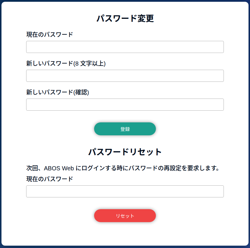

3.8.4. ABOS Web のパスワード変更
図3.146 ログイン画面
  • 製品型番
図3.166 ABOS Web のカスタマイズ設定
  • 製品型番
    表3.31 用意する favicon 画像
    図3.167 メニュー変更画面 (一部)
どのようなアプリケーションを開発するかによってABOSDEによる開発手順が異なります。図3.171「参照する開発手順の章を選択する流れ」を参考に、ご自身が開発するアプリケーションに適した章を参照してください。
図3.171 参照する開発手順の章を選択する流れ

3.16. C 言語によるアプリケーションの開発
3.16.1. C 言語によるアプリケーション開発の流れ
図3.206 C 言語によるアプリケーション開発の流れ
