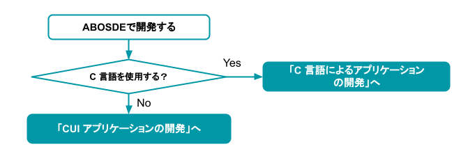

3.14. ABOSDEによるアプリケーションの開発
3.14.1. ABOSDEの対応言語
3.14.2. 参照する開発手順の章の選択

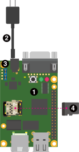

以下の手順に沿って、 図3.19「Armadillo-640を初期化する接続」 のとおりに接続します。
  2. JP1 と JP2 をジャンパーソケットでショート(SDブートに設定)させ、microSDカードをCON1に挿入します。(方法は「microSDカードの挿抜方法」を参考にしてください)
  3. AC アダプタを接続して電源を投入すると、数秒経過後にLED が点灯・点滅します。
  4. 1分程度でeMMCのソフトウェアの初期化が完了し、電源が切れます(LED が消灯)。
  5. LED が消灯したら、AC アダプタを取り外し、続いて JP1 と JP2 のジャンパーソケットとmicroSDカードを外してください。
images/a640-connection-initialize.svg
図3.19 Armadillo-640を初期化する接続
Armadillo-640
ACアダプタ(5V/2.0A)
ジャンパーソケット

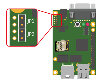

[ティップ]ジャンパの設定について
この手順ではジャンパの設定が必要になります。
images/a640-jp.svg
図3.20 ジャンパピンの位置
ジャンパの設定は 図3.20「ジャンパピンの位置」 で行い、次のように「オープン」・「ショート」で設定を切り替えられます。
ジャンパの状態を変更することで、Armadillo-640 の動作を変更することができます。 ジャンパの機能については「起動デバイスを変更する」を参照してください。

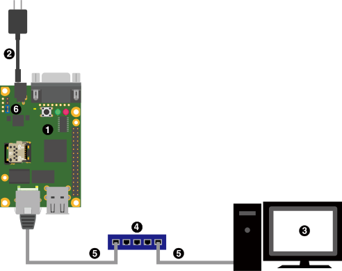

まず、 図3.23「ABOSにアクセスするための接続」 のとおりに Armadillo に配線を行い、電源を入れてください。 なお、JP1をオープンにし、JP2のみをショートさせることに注意してください。
images/a640-connection-network.svg
図3.23 ABOSにアクセスするための接続
Armadillo-640
ACアダプタ(5V/2.0A)
ジャンパーソケット

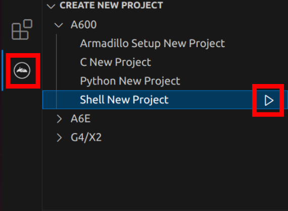

図3.33 プロジェクトを作成する

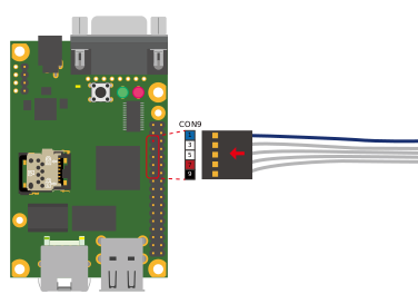

[注記]minicomのセットアップについて

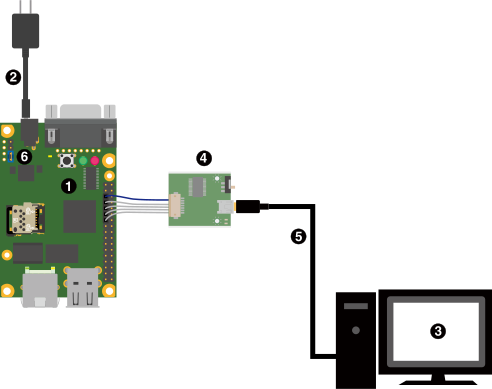

Armadillo-640のシリアルコンソールを使用するために、 図3.49「シリアルコンソールを使用する配線例」 のとおりに配線を行ってください。 この配線図はArmadillo-640のシリアルコンソールを使用するための最低限の配線ですので、これに加えて他のインターフェースを接続しても問題ありません。
[ティップ]スライドスイッチの設定について
図3.47 スライドスイッチの設定
USBシリアル変換アダプタが未接続の場合はオートブートモードとなり、Linuxが起動します。
[ティップ]USBシリアル変換アダプタの接続方法
図3.48 CON9-USBシリアル変換アダプタ接続図
images/a640-connection-serial.svg
図3.49 シリアルコンソールを使用する配線例
Armadillo-640
ACアダプタ(5V/2.0A)
USB シリアル変換アダプタ
USB2.0 ケーブル(A-miniB)
ジャンパーソケット

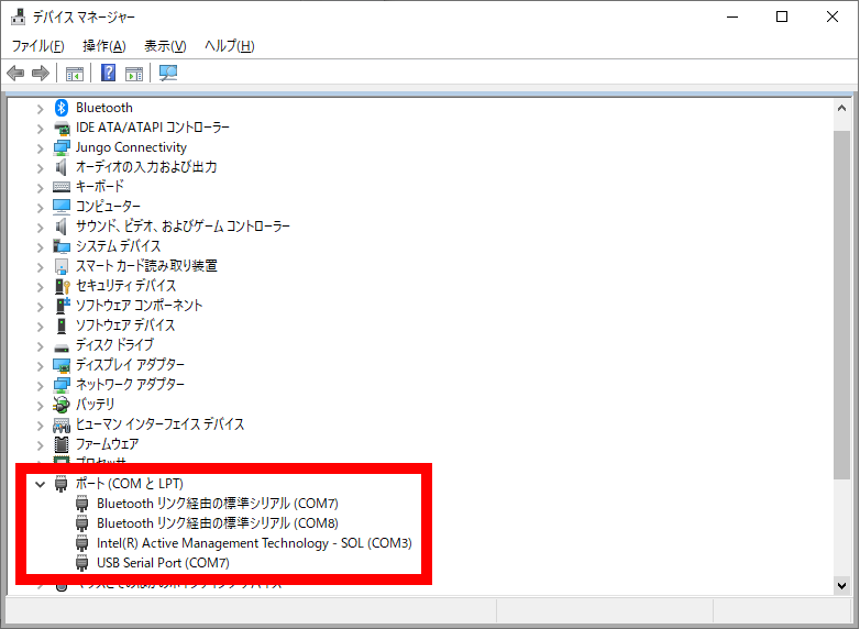

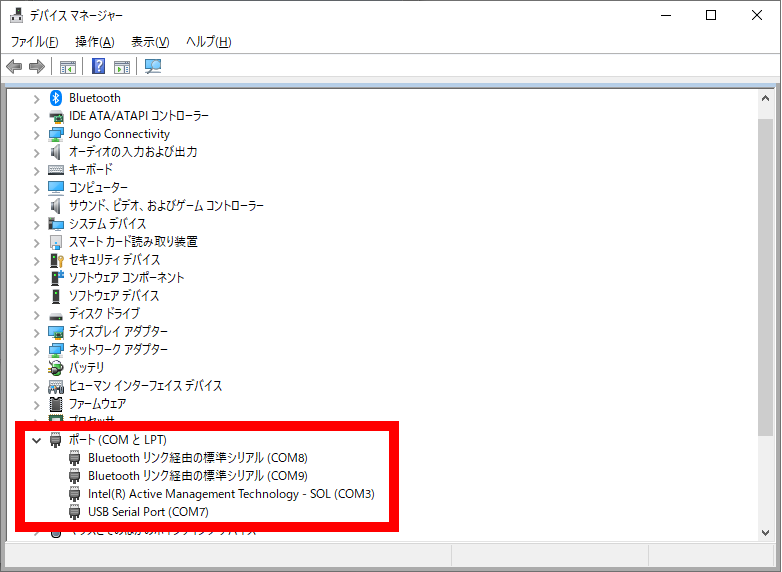

images/windows-comport-1.png
図3.50 COM7が競合している状態
images/windows-comport-2.png
図3.51 Bluetoothに割当のCOMを変更した状態

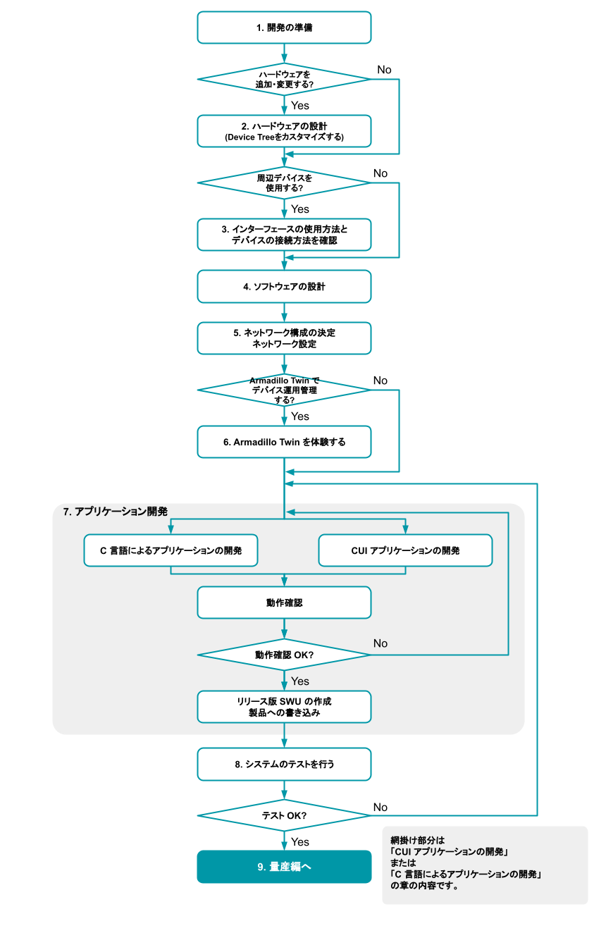

基本的な Armadillo-640 でのアプリケーション開発の流れを図3.54「アプリケーション開発の流れ」に示します。
本章では、図3.54「アプリケーション開発の流れ」に示す開発時の流れに沿って手順を紹介していきます。
図3.54 アプリケーション開発の流れ

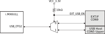

電源(USB_OTG2_VBUS)、i.MX6ULLのUSB_OTG2_VBUSピンに接続
USB2_EN
USB OTG2の切り替え信号、(Low: USB OTG2をCON9で使用する、High: USB OTG2をCON5で使用する)、基板上で10kΩプルアップ(VCC_3.3V)されています。

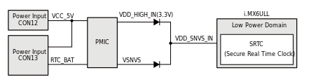

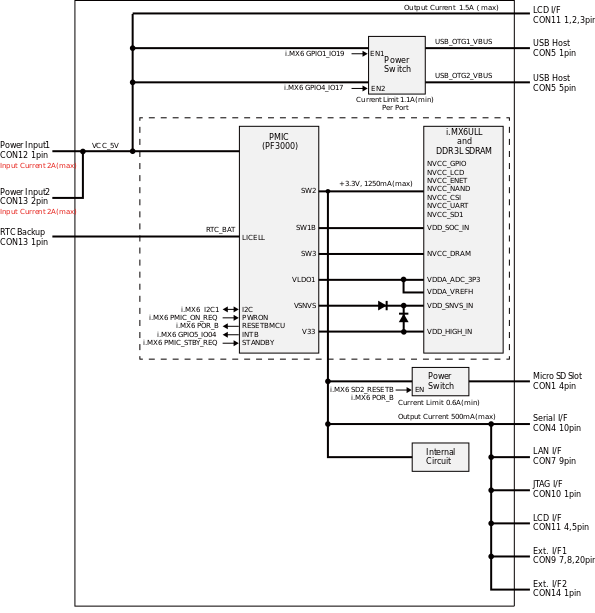

3.4.6.4. 電源回路の構成
電源回路の構成は次のとおりです。 電源入力インターフェース(CON12またはCON13)からの入力電圧をパワーマネジメントIC(PMIC)で各電圧に変換し、 内部回路および各インターフェースに供給しています。 各インターフェースやスイッチング・レギュレータの最大出力電流値を超えないように、 外部機器の接続、供給電源の設計を行なってください。
images/block-power.svg
図3.57 電源回路の構成

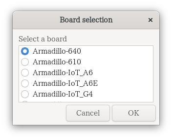

3.5.3. at-dtweb の起動
    図3.63 at-dtweb の起動開始
    図3.64 ボード選択画面

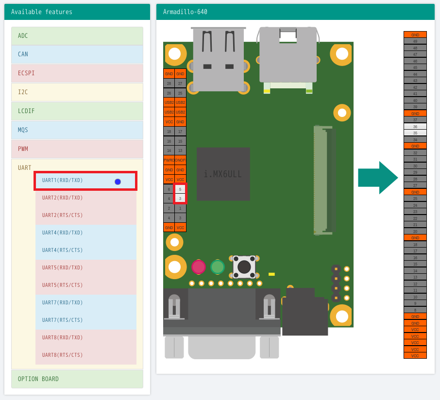

3.5.4. Device Tree をカスタマイズ

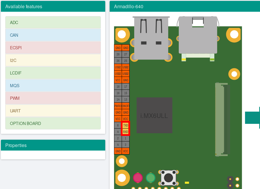

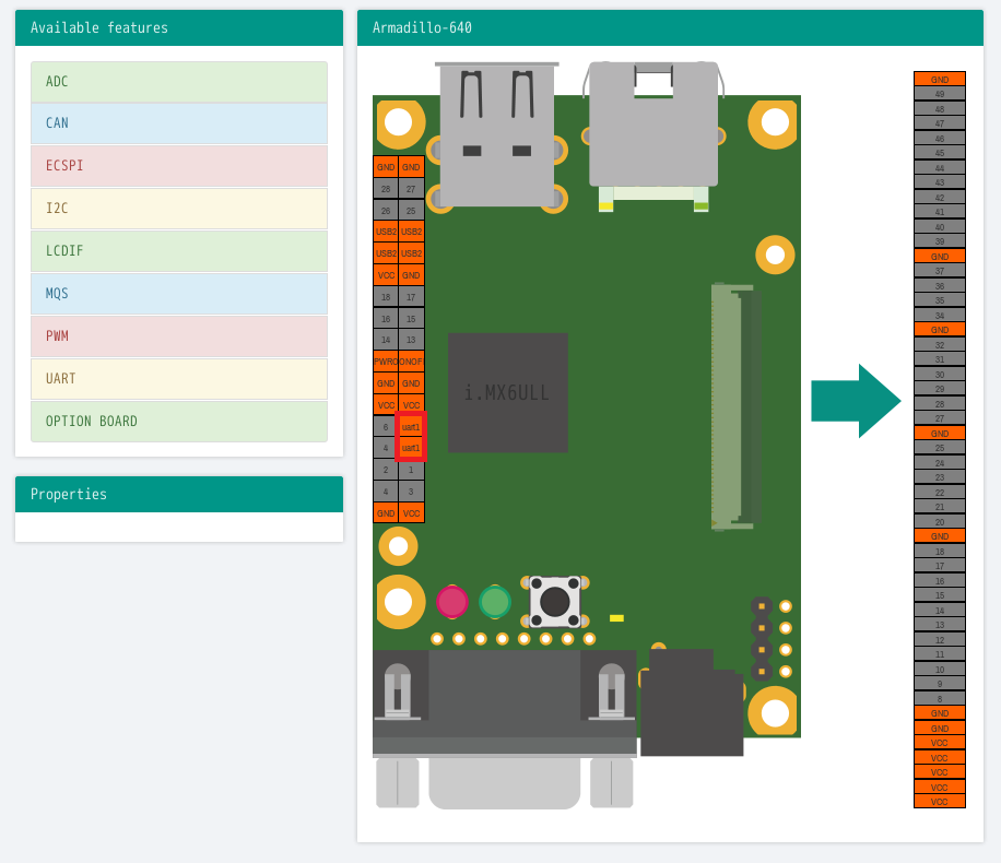

3.5.4.1. 機能の選択
図3.67 UART1(RXD/TXD)のドラッグ
図3.68 CON9 3/5ピンへのドロップ
3.5.4.2. 信号名の確認
図3.69 信号名の確認

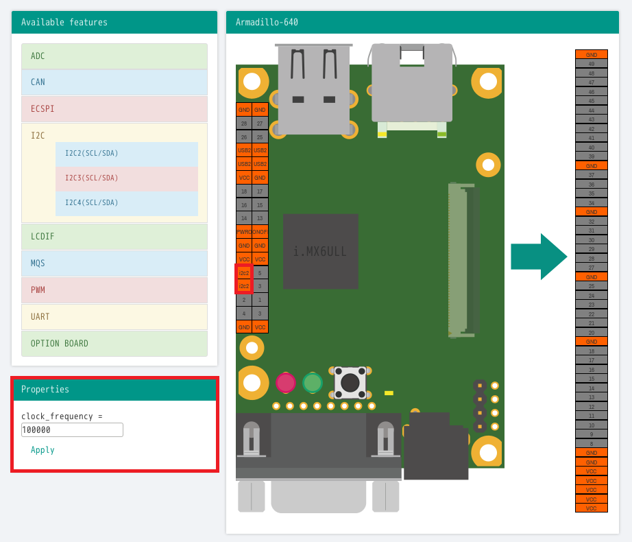

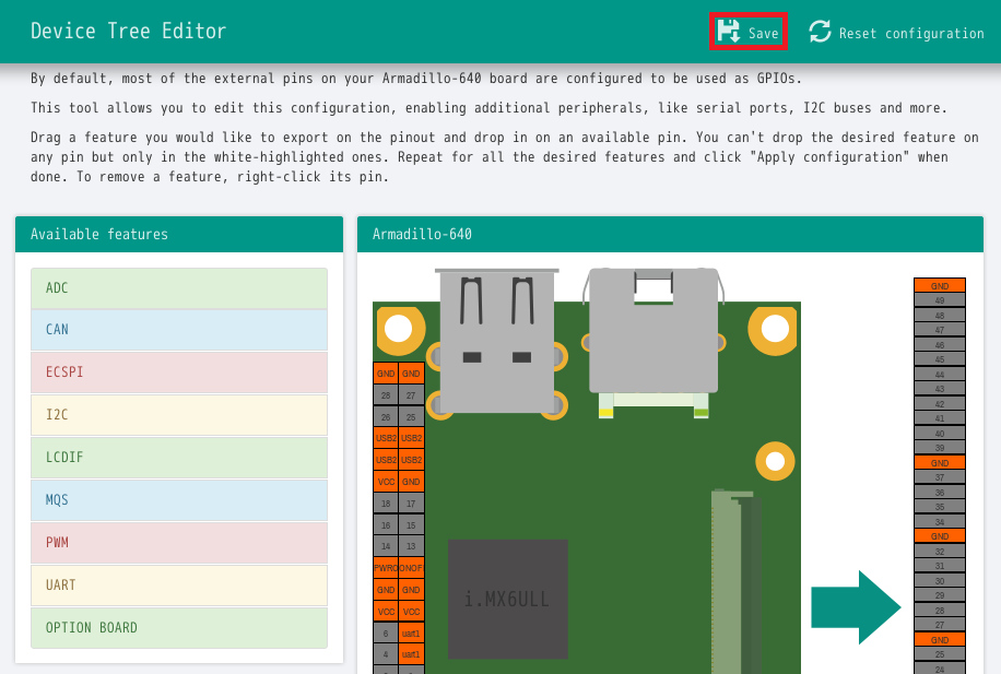

3.5.4.3. プロパティの設定
図3.70 プロパティの設定
図3.71 プロパティの保存

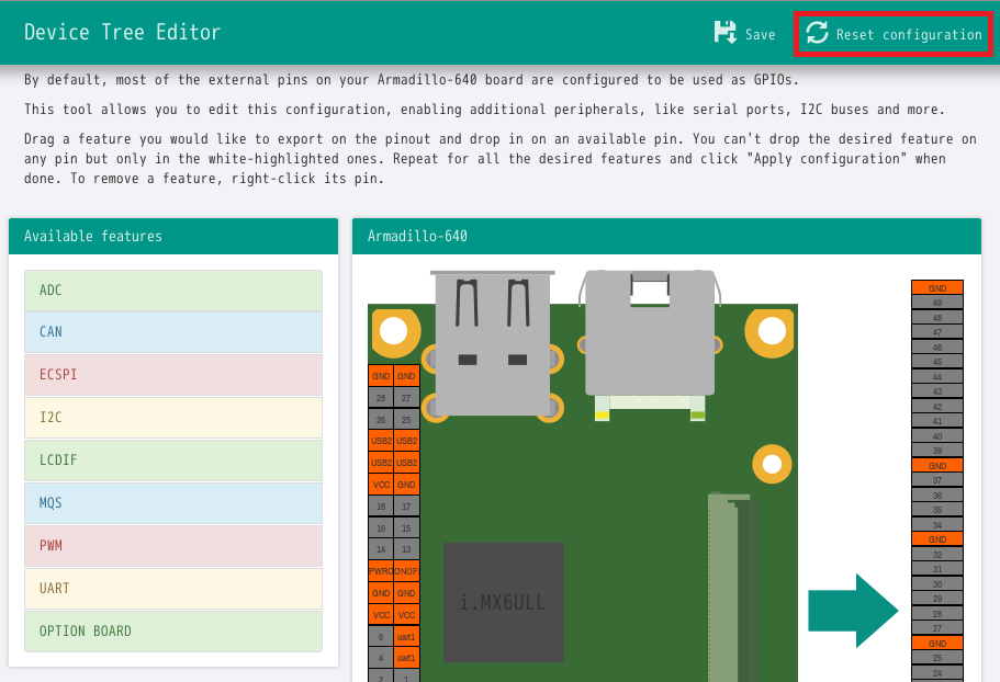

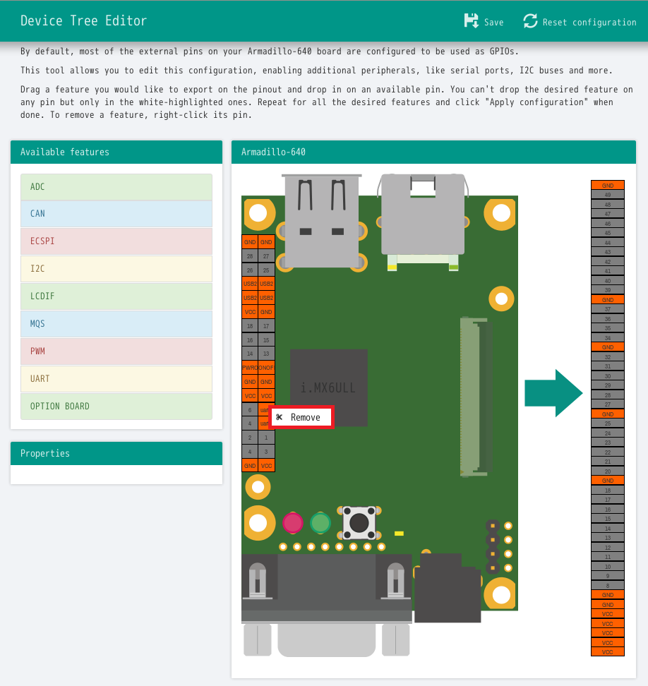

3.5.4.4. 機能の削除
図3.72 全ての機能の削除
図3.73 UART1(RXD/TXD)の削除

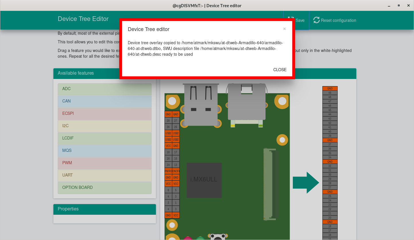

3.5.4.5. Device Tree のファイルの生成
図3.74 DTS/DTB の生成
図3.75 dtbo/desc の生成完了
ビルドが完了するとホームディレクトリ下の mkswu/at-dtweb-Armadillo-640 ディレクトリに、DT overlay ファイル(dtboファイル)と desc ファイルが生成されます。 Armadillo-640 本体に書き込む場合は、mkswu コマンドで desc ファイルから SWU イメージを生成してアップデートしてください。
[ATDE ~]$ ls ~/mkswu/at-dtweb-Armadillo-640
armadillo-640-at-dtweb.dtbo  update_overlays.sh

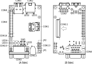

図3.77「Armadillo-640のインターフェース」にArmadillo-640の各インターフェースの位置を、表3.11「Armadillo-640 インターフェース一覧 」に各インターフェースの概要を示します。
images/a640-interface-details.svg
図3.77 Armadillo-640のインターフェース
表3.11 Armadillo-640 インターフェース一覧 [8]
TM11R-5M2-88-LP
A1-10PA-2.54DSA(71)
シリアルインターフェース
XM2C-0942-132L
OMRON
A1-10PA-2.54DSA(71)
UBA-4RS-D14T-4D(LF)(SN)
A1-34PA-2.54DSA(71)
A2-8PA-2.54DSA(71)
LCD拡張インターフェース
XF2M-5015-1A
OMRON
HEC3600-016110
HOSIDEN
A2-4PA-2.54DSA(71)
A2-4PA-2.54DSA(71)
JP2
LED1
SML-310MTT86
LED2
LANリンクアクティビティLED
SML-310YTT86
ユーザー LED(赤)
SLR-342VC3F/LK-12
ROHM/MAC8
ユーザー LED(緑)
SLR-342MC3F/LK-12
ROHM/MAC8
LED5
ユーザー LED(黄)
SML-310YTT86
[8] 部品の実装、未実装を問わず、搭載可能な部品型番を記載しています。

3.6.3. UART を使用する
Armadillo-640のシリアルは、i.MX6ULLのUART (Universal Asynchronous Receiver/Transmitter) を利用しています。
Armadillo-640の標準状態では、UART1 (CON9) をコンソールとして利用しています。 CON3、CON4や拡張インターフェース(CON9、CON14)及び、 LCD 拡張インターフェース(CON11)に最大 6 ポート拡張可能です。 拡張インターフェースの仕様については「CON8、CON9、CON14(拡張インターフェース)」を、LCD 拡張インターフェースの仕様については「LCD を使用する」参照してください。
UART3 (CON3 / CON4)の最大ボーレートは230.4kbpsです。これは、RS-232C レベル変換 ICの最大ボーレートです。
インターフェース仕様(CON3、CON4)
CON3、CON4は非同期(調歩同期)シリアルインターフェースです。 信号線はRS232Cレベル変換ICを経由してi.MX6ULLのUARTコントローラ(UART3)に接続されています。
  • 信号入出力レベル: RS232Cレベル
  • 最大データ転送レート: 230.4kbps

CON5はUSBホストインターフェースです。 2段のコネクタを実装しており、下段の信号線はi.MX6ULLのUSBコントローラ(USB OTG1)接続されています。 上段の信号線はマルチプレクサを経由して、i.MX6ULLのUSBコントローラ(USB OTG2)に接続されています。
マルチプレクサのセレクトピンはCON9の24ピンで制御することが可能で、 オープンもしくはHighレベルを入力することでCON5の上段、 Lowレベルを入力することでCON9にUSB OTG2の接続先が変更されます。
images/usb-mux.svg
図3.86 USB OTG2の接続先の変更

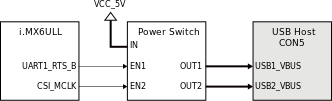

下段に供給される電源(USB_OTG1_VBUS)はi.MX6ULLのUART1_RTS_Bピン(GPIO1_IO19)、 上段に供給される電源(USB_OTG2_VBUS)はi.MX6ULLのCSI_MCLKピン(GPIO4_IO17)で制御が可能で、 Highレベル出力で電源が供給され、Lowレベル出力で電源が切断されます。
images/usb-power.svg
図3.87 USBホストインターフェースの電源制御

表3.19「CON9 ピンとGPIOの対応」のCON9 1, 3~6ピンは初期出荷状態では GPIO として利用することができません。 これらのピンを GPIO として利用する場合は、 at-dtweb を用います。
at-dtweb の利用方法については「Device Treeをカスタマイズする」を参照してください。

3.6.15. LCD を使用する
Armadillo-640 の LCD ホストは、i.MX6ULL のeLCDIF(Enhanced LCD Interface)を利用しています。CON11 に LCD オプションセット(7 インチタッチパネル WVGA 液晶)を接続した場合に利用できます。
CON11はデジタルRGB入力を持つ液晶パネルモジュールなどを接続することができる、LCD拡張インターフェースです。 信号線はi.MX6ULLのLCDコントローラ等に接続されています。
CON11に接続されている信号線は、LCD以外の機能でも使用可能です。詳細につきましては、 「Armadillo-640 マルチプレクス表」をご参照ください。

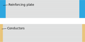

図3.124「LCDの接続方法」を参考にし、タッチパネルLCDのCN4の1ピンとArmadillo-640のCON11の1ピンが対応するように、FFCを接続します。 FFCの向きは、タッチパネルLCD側は電極が下、Armadillo-640側は電極が上になるようにします。
図3.124 LCDの接続方法
図3.125 フレキシブルフラットケーブルの形状
DT overlayの設定を行います。
[armadillo~]# reboot

インターフェース仕様(CON13)
CON13からは電源(VCC_5V)供給の他、バックアップ電源(RTC_BAT)供給、i.MX6ULLのON/OFF制御を行うことができます。 バックアップ電源供給は、長時間電源を切断しても、i.MX6ULLの一部データ(時刻データ等)を保持したい場合にご使用ください。
表3.23 CON13 信号配列
電源(VCC_5V)
i.MX6ULLのON/OFF用信号、i.MX6ULLのONOFFピンに接続、オープンドレイン入力
images/con12-con13-backup.svg
図3.127 バックアップ電源供給
低消費電力モードに速やかに移行するためには、 バックアップ電源(RTC_BAT)を供給した直後に一度、電源(VCC_5V)を100ミリ秒以上供給する必要があります。
RTC_BATの入力電圧範囲は2.75V〜3.3Vです。内部デバイスが正常に動作しなくなる可能性がありますので、入力電圧範囲内でご使用ください。
内蔵リアルタイムクロックの平均月差は周囲温度25℃で±70秒程度(参考値)です。時間精度は周囲温度に大きく影響を受けますので、 ご使用の際は十分に特性の確認をお願いします。
内蔵リアルタイムクロックは、一般的なリアルタイムクロックICよりも消費電力が高いため、外付けバッテリの消耗が早くなります。
バッテリ持続例: CR2032の場合、約4か月
バッテリの消耗が製品の運用に支障をきたす場合には、消費電力が少ないリアルタイムクロックICを外付けすることを推奨します。 CON9(拡張インターフェース)に接続可能なArmadillo-600シリーズ RTCオプションモジュールもありますので、ご検討ください。

JP1、JP2は起動デバイス設定ジャンパです。 JP1、JP2の状態で、起動デバイスを設定することができます。
表3.24 ジャンパの設定と起動デバイス
JP1 JP2 起動デバイス
i.MX6ULLのeFUSE設定[a]に基づいたデバイス
eFUSEが未設定の場合は eMMC
ショート
ショート
ショート
microSD
[a] eFUSE設定の詳細につきましては、NXP Semiconductorsのホームページからダウンロード可能な『i.MX 6ULL Applications Processor Reference Manual』をご参照ください。
出荷時、i.MX6ULL の起動デバイスに関する eFUSE は未設定です。 未設定のまま JP2 をオープン状態で使用すると、eMMC から起動します。
eFUSEは一度書き込むと元に戻すことができません。 eFUSEの設定によってはArmadillo-640が正常に動作しなくなる可能性がありますので、 書き込みを行う際には細心の注意を払うようお願いいたします。 eFUSEの設定によって異常が起こった場合は保証対象外となります。
JP2をオープン状態で使用する場合、JP1の設定は無視されます。JP1をショート状態にすると、 プルアップ抵抗により消費電流が増加するため、JP1はオープン状態で使用することをお勧めします。
インターフェース仕様(JP1)
表3.25 JP1 信号配列
起動デバイス設定用信号、ロジックICを経由してi.MX6ULLのLCD_DATA05ピン、LCD_DATA11ピンに接続(Low: LCD_DATA05ピンはプルアップ、LCD_DATA11ピンはプルダウンされます。High: LCD_DATA05ピンはプルダウン、LCD_DATA11ピンはプルアップされます。)、基板上で47kΩプルダウンされています。
JP1_PU
VCC_3.3Vで1kΩプルアップ
インターフェース仕様(JP2)
表3.26 JP2 信号配列
JP2_PU
VDD_SNVS_3Vで1kΩプルアップ
JP2
起動デバイス設定用信号、i.MX6ULLのBOOT_MODE1ピンに接続、i.MX6ULL内部で100kΩプルダウンされています。
3.6.18. ユーザースイッチを使用する
3.6.18.1. ハードウェア仕様
Armadillo-640に搭載されているユーザースイッチには、GPIOが接続されています。
表3.27 SW1 信号配列
i.MX6ULLのJTAG_MODピンに接続、(Low: 押されていない状態、High: 押された状態)

3.6.19. LED を使用する
3.6.19.1. ハードウェア仕様
Armadillo-640に搭載されているユーザーLEDには、GPIOが接続されています。
インターフェース仕様(LED3、LED4、LED5)
LED3、LED4、LED5は、ユーザー側で自由に利用できるLEDです。
表3.29 LED3、LED4、LED5
ユーザー LED(赤)
i.MX6ULLのGPIO1_IO05ピンに接続、(Low: 消灯、High: 点灯)
ユーザー LED(緑)
LED5
ユーザー LED(黄)

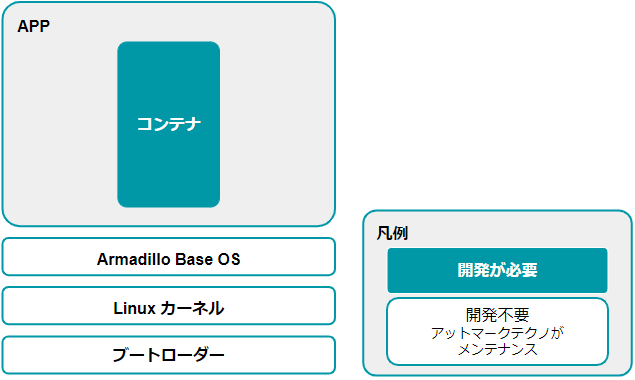

Armadillo-640 を用いた製品のソフトウェア設計は、一般的な組み込み開発と基本的には変わりません。 しかし、 Armadillo Base OS という独自OSを搭載しているため、ソフトウェアの設計には特有のポイントがいくつかあります。 本章では、それらの設計時に考慮すべき Armadillo Base OS 特有のポイントについて紹介していきます。
図3.139「開発者が開発するもの、開発しなくていいもの」は、 Armadillo Base OS 搭載製品において、開発者が開発するものと開発しなくていいものをまとめた図です。
図3.139 開発者が開発するもの、開発しなくていいもの
どのようなアプリケーションを開発するかによってABOSDEによる開発手順が異なります。図3.177「参照する開発手順の章を選択する流れ」を参考に、ご自身が開発するアプリケーションに適した章を参照してください。
図3.177 参照する開発手順の章を選択する流れ

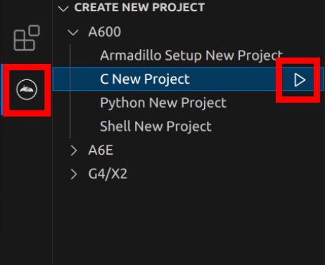

図3.212 プロジェクトを作成する
図3.213 プロジェクト名を入力する
