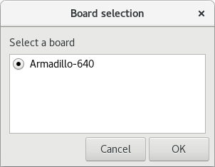

  2. ボードの選択
    ボードを選択します。Armadillo-640を選択して、「OK」をクリックします。
    図20.2 ボード選択画面

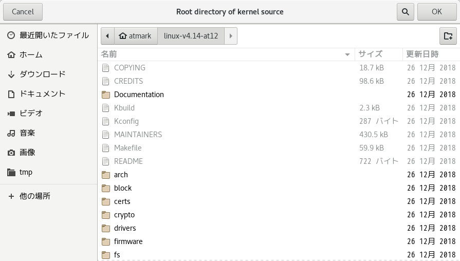

  3. Linuxカーネルディレクトリの選択
    Linuxカーネルディレクトリを選択します。コンフィギュレーション済みのLinuxカーネルディレクトリを選択して、「OK」をクリックします。
    図20.3 Linuxカーネルディレクトリ選択画面

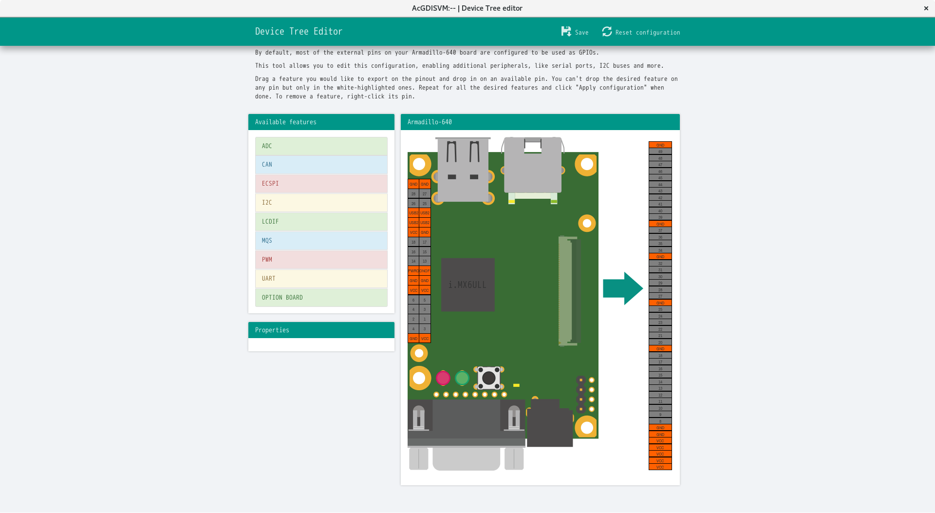

  4. at-dtwebの起動完了
    at-dtwebが起動し、次のように画面が表示されます。
    図20.4 at-dtweb起動画面

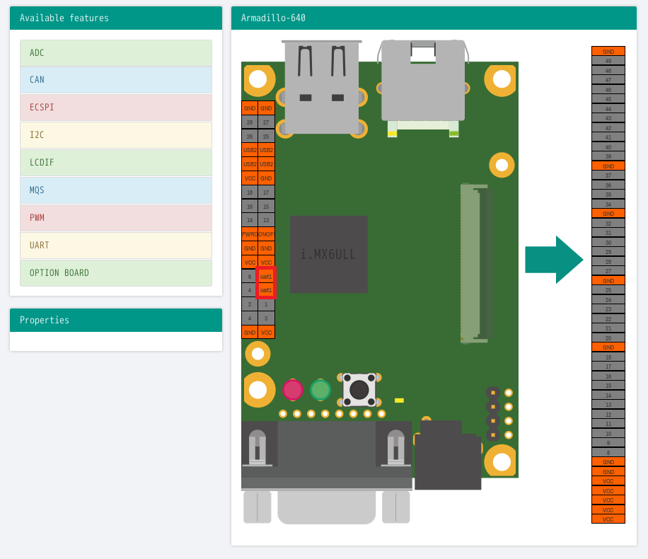

20.3.3.1. 機能の選択

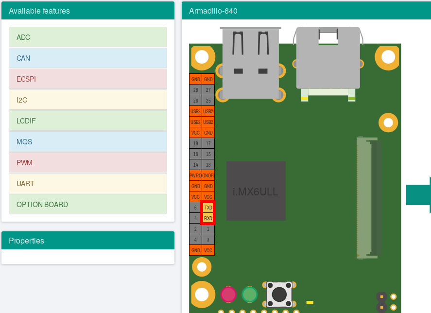

機能の選択は、ドラッグ&ドロップで行います。画面左上の「Available features」から有効にしたい機能をドラッグし、画面右側の「Armadillo-640」の白色に変化したピンにドロップします。例としてCON9 3/5ピンをUART1(RXD/TXD)に設定します。
図20.5 UART1(RXD/TXD)のドラッグ
図20.6 CON9 3/5ピンへのドロップ

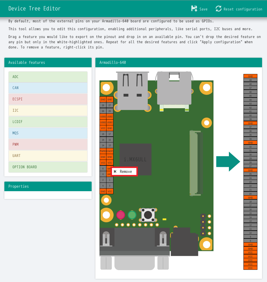

全ての機能を削除する場合は、画面右上の「Reset configuration」をクリックします。機能ごとに削除する場合は、画面右側の「Armadillo-640」のピンを右クリックして「Remove」をクリックします。
図20.10 全ての機能の削除
図20.11 UART1(RXD/TXD)の削除

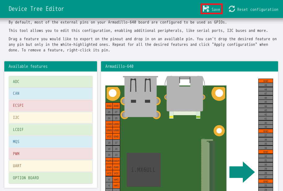

DTSおよびDTBを生成するには、画面右上の「Save」をクリックします。
図20.12 DTS/DTBの生成

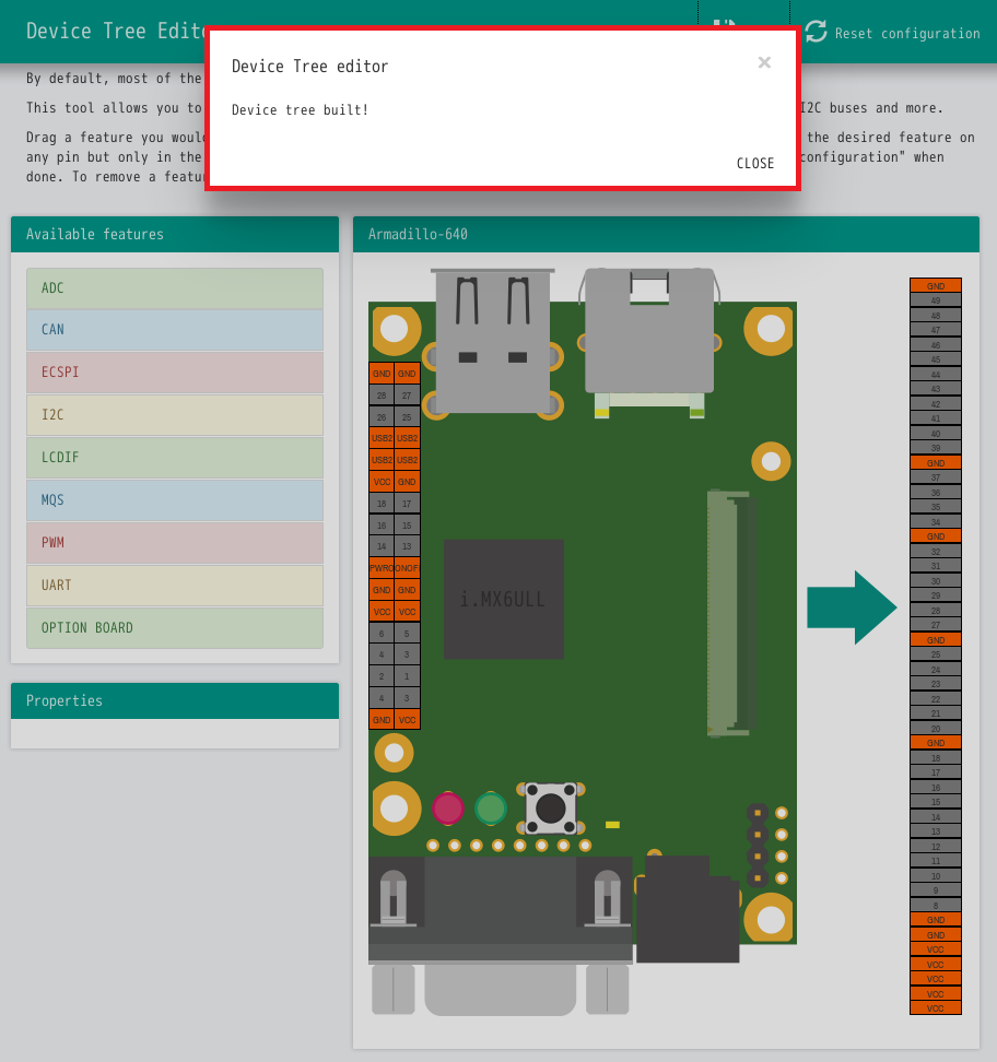

「Device tree built!」と表示されると、DTSおよびDTBの生成は完了です。
images/at-dtweb-save-complete.png
図20.13 DTS/DTBの生成完了

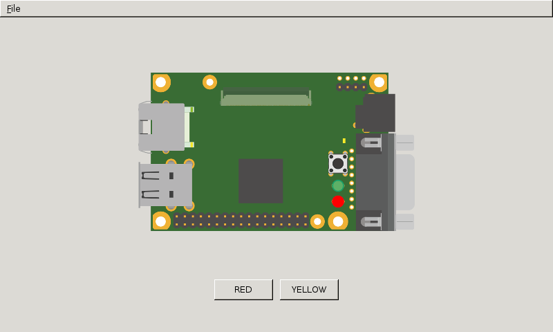

サンプルアプリケーション上の RED、YELLOW ボタンを押すと、Armadillo-640 上の LED3、LED5 が点灯・消灯します。 Armadillo-640 上の SW1 を押すと、サンプルアプリケーション上の表示が変化します。
images/wxwidgets-sample.png
図20.17 wxWidgets サンプルアプリケーション

次に示すコマンドでサンプルアプリケーションを起動します。LCDオプションセット(7インチタッチパネルWVGA液晶)が接続済みであるとします。
[armadillo ~/wxpython_led]# export DISPLAY=:0
[armadillo ~/wxpython_led]# X -retro -r &
[armadillo ~/wxpython_led]# python led.py
images/wxpython-sample.png
図20.18 wxPython サンプルアプリケーション
