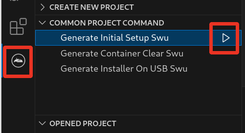

5.4.2. VS Code のセットアップ
5.4.2.1. ソフトウェアのアップデート
図5.11 VS Code を起動する
図5.13 initial_setup.swu を作成する

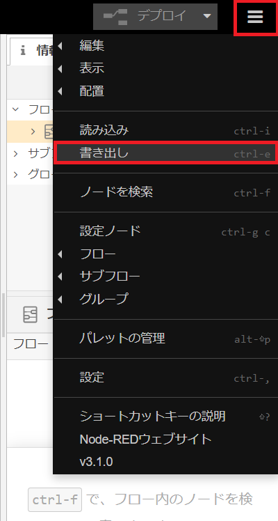

5.7.1. 更新用フローの取得

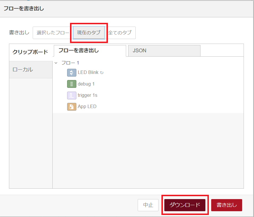

図5.29 フローの書き出し
図5.30 フローのダウンロード
