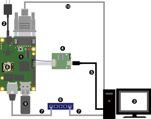

Armadillo-640と周辺装置の接続例を図3.2「Armadillo-640の接続例」に示します。
images/a640-connection.svg
図3.2 Armadillo-640の接続例
Armadillo-640
ACアダプタ(5V/2A)
USBシリアル変換アダプタ
USB2.0ケーブル(A-miniBタイプ)
シリアルクロスケーブル

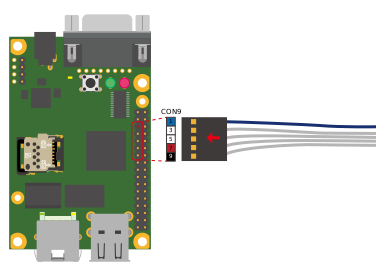

3.1.4. USBシリアル変換アダプタの接続方法
図3.3 CON9-USBシリアル変換アダプタ接続図

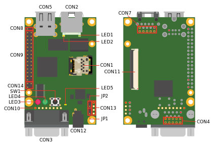

3.3. インターフェースレイアウト
Armadillo-640のインターフェースレイアウトです。 各インターフェースの配置場所等を確認してください。
images/a640-interface-layout.svg
図3.4 インターフェースレイアウト
表3.2 インターフェース内容
部品番号インターフェース名 形状 備考
microSDスロット(ヒンジタイプ)
RJ-45コネクタ
シリアルインターフェース
D-Sub9ピン(オス)
シリアルインターフェース
ピンヘッダ 10ピン(2.54mmピッチ)
コネクタ非搭載
Type-Aコネクタ(2ポートスタック)
コネクタ非搭載
ピンヘッダ 2ピン(2.54mmピッチ)
ピンヘッダ 28ピン(2.54mmピッチ)
ピンヘッダ 8ピン(2.54mmピッチ)
コネクタ非搭載
LCD拡張インターフェース
FFCコネクタ 50ピン(0.5mmピッチ)
挿抜寿命: 20回 [a]
DCジャック
対応プラグ: EIAJ#2
ピンヘッダ 4ピン(2.54mmピッチ)
コネクタ非搭載
ピンヘッダ 2ピン(2.54mm ピッチ)
JP2
LED1
LED(緑色,面実装)
LED2
LANリンクアクティビティLED
LED(黄色,面実装)
ユーザーLED(赤)
LED(赤色,φ3mm)
ユーザーLED(緑)
LED(緑色,φ3mm)
LED5
ユーザーLED(黄)
LED(黄色,面実装)
タクトスイッチ(h=17mm)

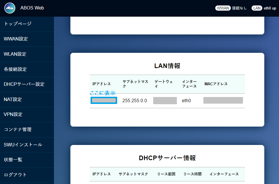

Node-RED の開発をするパソコンと Armadillo のネットワークを接続するために Armadillo-640 の IP アドレスを取得または設定します。

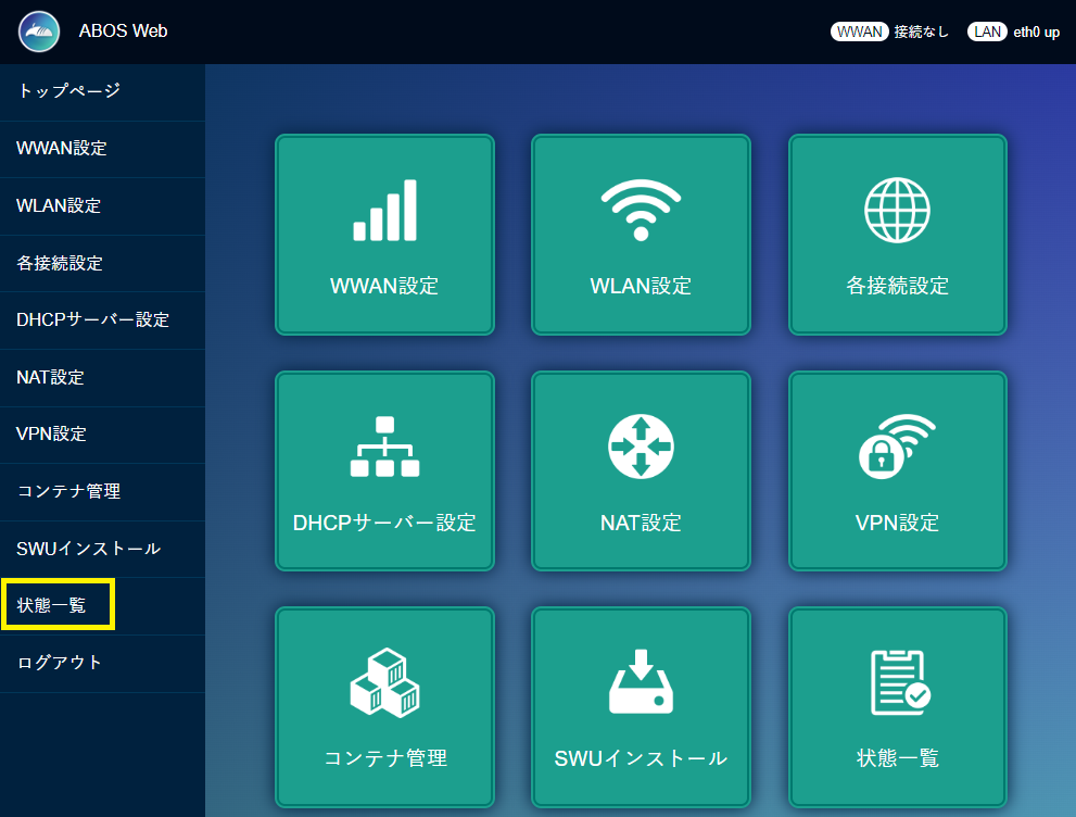

  6. 左のメニューから「状態一覧」を選択します。
    図3.8 状態一覧を選択
    図3.9 LAN 情報
