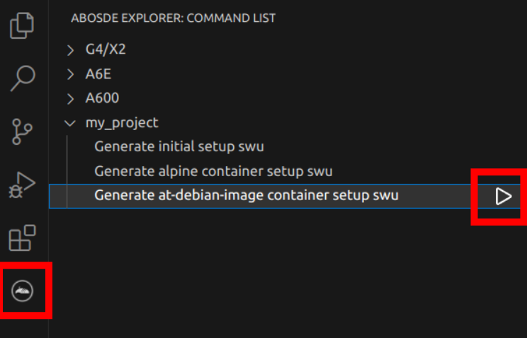

この SWU イメージを 「SWU イメージのインストール」 を参照して Armadillo へインストールしてください。 6.2.5.2. Docker ファイルからイメージをビルドするArmadillo-610 コンテナ から

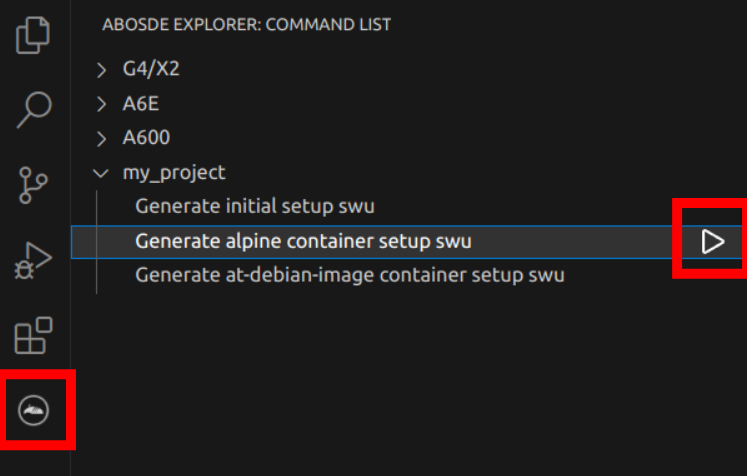

図6.81「ABOSDE で ローカルネットワーク上の Armadillo をスキャンする」 の赤枠で囲まれているボタンをクリックすることで、ローカルネットワーク上で ABOS Web が動作している Armadillo をスキャンすることができます。
そのため、ABOSDE では 図6.82「ABOSDE の ABOS Web パスワード入力画面」 のように ABOS Web のパスワードを求められますので、設定したパスワードを入力してください。 6.9.2. Armadillo のコンテナの情報を取得するローカルネットワーク上の Armadillo をスキャンした後に、
図6.84「ABOSDE で Armadillo のコンテナ情報を取得」 の赤枠で囲まれているボタンをクリックすることで、選択した Armadillo のコンテナの情報を取得できます。
図6.88「ABOSDE で Armadillo に SWU をインストール」 の赤枠で囲まれているボタンをクリックすることで、選択した Armadillo に SWU をインストールすることができます。
