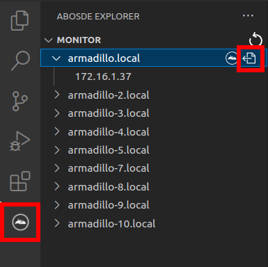

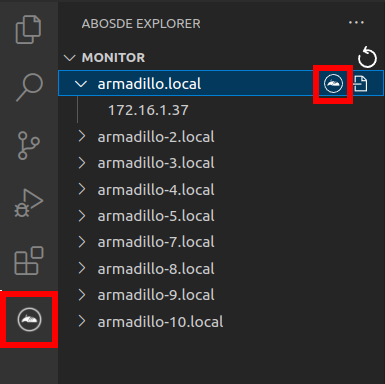

図3.111「ABOSDE で ローカルネットワーク上の Armadillo をスキャンする」 の赤枠で囲われているボタンをクリックすることで、 ローカルネットワーク上で ABOS Web が実行されている Armadillo をスキャンすることができます。
images/abos-images/abos-web/abosde_monitor_welcome_page.png
図3.111 ABOSDE で ローカルネットワーク上の Armadillo をスキャンする
図3.112「ABOSDE を使用して ABOS Web を開く」 の赤枠で囲われているマークをクリックすることで、 ABOS Web を Web ブラウザで開くことができます。
図3.112 ABOSDE を使用して ABOS Web を開く
図3.113「ABOSDE に表示されている Armadillo を更新する」 の赤枠で囲われているマークをクリックすることで、ABOSDE に表示されている Armadillo を更新することができます。

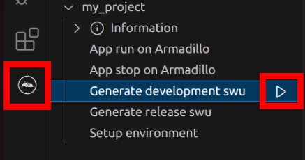

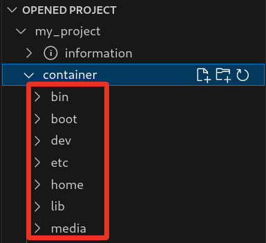

3.13.6. コンテナ内のファイル一覧表示
図3.141「コンテナ内のファイル一覧を表示するタブ」 の赤枠で囲われているタブをクリックすることで、development.swu または「リリース版のビルド」で作成される release.swu に含まれるコンテナ内のファイルおよびディレクトリを表示します。
images/abos-images/cui-app/cui_vscode_file_list_container.png
図3.141 コンテナ内のファイル一覧を表示するタブ
クリック後の表示例を 図3.142「コンテナ内のファイル一覧の例」 に示します。
images/abos-images/cui-app/cui_vscode_file_list_show.png
図3.142 コンテナ内のファイル一覧の例
コンテナ内のファイル一覧は [Generate development swu] または [Generate release swu] を実行することで ATDE 上に作成されるコンテナイメージから取得しています。
そのため、[Generate development swu] または [Generate release swu] を実行していない場合はコンテナ内のファイル一覧は表示されません。 その場合は [Generate development swu] または [Generate release swu] を先に実行してください。
この機能を使用するにあたり、ATDE上でプロジェクトのコンテナイメージからコンテナを作成します。
コンテナ名は「プロジェクト名-abosde」を使用します。 例えば、プロジェクト名が my_project の場合、コンテナ名は「my_project-abosde」になります。
ユーザー自身で同名のコンテナを既に作成していた場合、そのコンテナはこの機能を使用時に削除されます。
コンテナ内のファイル一覧には、ファイルおよびディレクトリのみを表示しています。 シンボリックリンク、特殊デバイスファイルなどは表示していません。

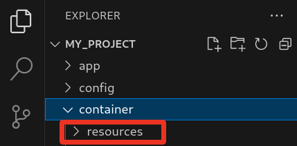

図3.143「resources ディレクトリ」に示すように ATDE 上のプロジェクトディレクトリには container/resources ディレクトリがあります。
images/abos-images/cui-app/cui_vscode_file_list_resources.png
図3.143 resources ディレクトリ
container/resources ディレクトリ下に、コンテナ内と同じパスでファイルまたはディレクトリを配置することで、それらは [Generate development swu] または [Generate release swu] を実行時にコンテナ内にコピーされます。

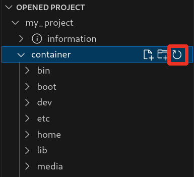

3.13.6.2. コンテナ内のファイル一覧の再表示
図3.141「コンテナ内のファイル一覧を表示するタブ」 の赤枠で囲われているボタンをクリックすることで、コンテナ内のファイル一覧を再表示します。
images/abos-images/cui-app/cui_vscode_file_list_refresh.png
図3.144 コンテナ内のファイル一覧を再表示するボタン

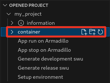

3.13.6.3. container/resources 下にファイルおよびフォルダーを作成
図3.145「container/resources 下にファイルを追加するボタン」 の赤枠で囲われている表記のボタンをクリックすることで、プロジェクトディレクトリにある container/resources 下にファイルを追加することが可能です。
images/abos-images/cui-app/cui_vscode_file_list_add_file.png
図3.145 container/resources 下にファイルを追加するボタン

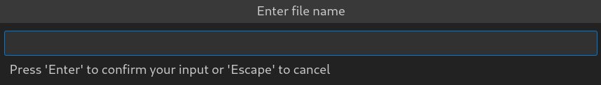

図3.146「ファイル名を入力」 に示すように、コマンドパレットが表示されますのでファイル名を入力してください。
images/abos-images/cui-app/cui_vscode_file_list_input_name.png
図3.146 ファイル名を入力

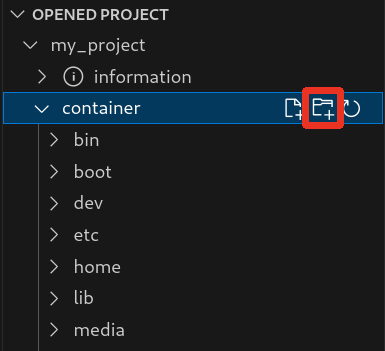

また、図3.148「container/resources 下にフォルダーを追加するボタン」 の赤枠で囲われている表記のボタンをクリックすることで、ファイルの追加と同様の操作でディレクトリを追加することが可能です。
追加したディレクトリも同様に "A" というマークが表示されます。
images/abos-images/cui-app/cui_vscode_file_list_add_folder.png

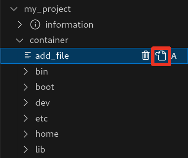

3.13.6.4. container/resources 下にあるファイルを開く
図3.149「container/resources 下にあるファイルを開くボタン」 の赤枠で囲われている表記のボタンをクリックすることで、プロジェクトディレクトリにある container/resources 下のファイルをエディタに表示することができます。
この例では、プロジェクトディレクトリにある container/resources 下の add_file をエディタに表示します。
images/abos-images/cui-app/cui_vscode_file_list_open.png
図3.149 container/resources 下にあるファイルを開くボタン

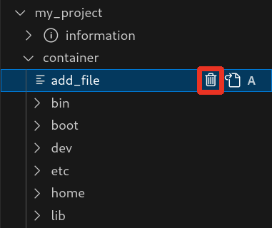

3.13.6.5. container/resources 下にあるファイルおよびフォルダーの削除
図3.149「container/resources 下にあるファイルを開くボタン」 の赤枠で囲われている表記のボタンをクリックすることで、container/resources 下にあるファイルを削除することができます。
この例では、プロジェクトディレクトリにある container/resources 下の add_file を削除します。
images/abos-images/cui-app/cui_vscode_file_list_delete.png
図3.150 container/resources 下にあるファイルを削除するボタン
ディレクトリも同様に図3.149「container/resources 下にあるファイルを開くボタン」 の赤枠で囲われている表記のボタンをクリックすることで削除することができます。

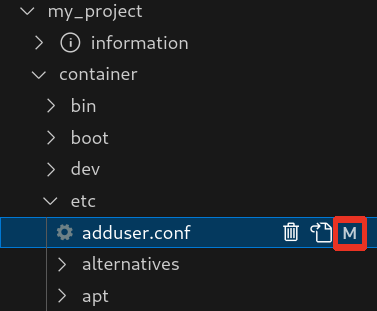

container/resources 下にあるファイルを編集して再表示すると、図3.153「編集後のファイルを示すマーク」 に示すように、ファイル名の右側に "M" のマークが表示されます。
"M" のマークはプロジェクトディレクトリにある container/resources 下のファイルとコンテナ内にあるファイルの内容に差があることを示します。
images/abos-images/cui-app/cui_vscode_file_list_modified_file.png

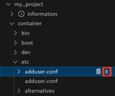

3.13.6.7. エラー表示
container/resources 下とコンテナ内にあるファイルまたはディレクトリを比較して、同名でかつファイルの種類が異なる場合、図3.154「コンテナ内にコピーされないことを示すマーク」 に示すように、ファイル名の右側に "E" のマークが表示されます。
"E" のマークが表示された場合、そのファイルまたはディレクトリは [Generate development swu] または [Generate release swu] を実行してもコンテナにコピーされません。
images/abos-images/cui-app/cui_vscode_file_list_error.png
図3.154 コンテナ内にコピーされないことを示すマーク

図3.155「ABOSDE で ローカルネットワーク上の Armadillo をスキャンする」 の赤枠で囲われているボタンをクリックすることで、 ローカルネットワーク上で ABOS Web が実行されている Armadillo をスキャンすることができます。
図3.155 ABOSDE で ローカルネットワーク上の Armadillo をスキャンする

3.14.5.1. resources ディレクトリについて
図3.176「resources ディレクトリ」に示すように ATDE 上のプロジェクトディレクトリには container/resources ディレクトリがあります。
図3.176 resources ディレクトリ
例えば、コンテナ内にある /etc/adduser.conf を上書きする場合は、編集した adduser.conf ファイルをプロジェクトディレクトリにある container/resources/etc/adduser.conf に配置してください。
プロジェクトディレクトリにある container/resources 下のファイルおよびディレクトリを操作する方法は以下の 2 通りがあります。
  • エクスプローラーを使用する
  • ABOSDEのコンテナ内のファイル一覧表示機能を使用する
ABOSDEのコンテナ内のファイル一覧表示機能を使用することで、視覚的にファイル構成や、差分があるファイルを把握しながら操作可能です。 以降に詳細を説明します。
3.14.5.2. コンテナ内のファイル一覧の再表示
図3.174「コンテナ内のファイル一覧を表示するタブ」 の赤枠で囲われているボタンをクリックすることで、コンテナ内のファイル一覧を再表示します。
図3.177 コンテナ内のファイル一覧を再表示するボタン

図3.179「ファイル名を入力」 に示すように、コマンドパレットが表示されますのでファイル名を入力してください。
図3.179 ファイル名を入力

また、図3.181「container/resources 下にフォルダーを追加するボタン」 の赤枠で囲われている表記のボタンをクリックすることで、ファイルの追加と同様の操作でディレクトリを追加することが可能です。
図3.181 container/resources 下にフォルダーを追加するボタン
3.14.5.4. container/resources 下にあるファイルを開く
図3.182「container/resources 下にあるファイルを開くボタン」 の赤枠で囲われている表記のボタンをクリックすることで、プロジェクトディレクトリにある container/resources 下のファイルをエディタに表示することができます。
図3.182 container/resources 下にあるファイルを開くボタン
3.14.5.5. container/resources 下にあるファイルおよびフォルダーの削除
図3.182「container/resources 下にあるファイルを開くボタン」 の赤枠で囲われている表記のボタンをクリックすることで、container/resources 下にあるファイルを削除することができます。
図3.183 container/resources 下にあるファイルを削除するボタン
ディレクトリも同様に図3.182「container/resources 下にあるファイルを開くボタン」 の赤枠で囲われている表記のボタンをクリックすることで削除することができます。

container/resources 下にあるファイルを編集して再表示すると、図3.186「編集後のファイルを示すマーク」 に示すように、ファイル名の右側に "M" のマークが表示されます。
図3.186 編集後のファイルを示すマーク
3.14.5.7. エラー表示
container/resources 下とコンテナ内にあるファイルまたはディレクトリを比較して、同名でかつファイルの種類が異なる場合、図3.187「コンテナ内にコピーされないことを示すマーク」 に示すように、ファイル名の右側に "E" のマークが表示されます。
図3.187 コンテナ内にコピーされないことを示すマーク

図3.188「ABOSDE で ローカルネットワーク上の Armadillo をスキャンする」 の赤枠で囲われているボタンをクリックすることで、 ローカルネットワーク上で ABOS Web が実行されている Armadillo をスキャンすることができます。
図3.188 ABOSDE で ローカルネットワーク上の Armadillo をスキャンする
図3.189「ABOSDE を使用して ssh 接続に使用する IP アドレスを設定する」 の赤枠で囲われているマークをクリックすることで、 指定した Armadillo の IP アドレスを ssh 接続に使用する IP アドレスに設定することができます。
images/abos-images/cui-app/abosde_monitor_set_ip.png
図3.189 ABOSDE を使用して ssh 接続に使用する IP アドレスを設定する

VSCode の左ペインの [my_project] から [App run on Armadillo] を実行すると、 実行ファイルや共有ライブラリを作成した後、アプリケーションが Armadillo へ転送されて起動します。
images/abos-images/cui-app/cui_vscode_run_armadillo.png
図3.192 Armadillo 上でアプリケーションを実行する
