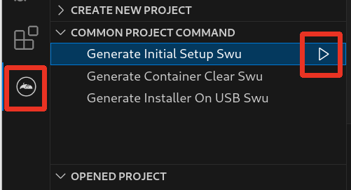

図5.11 VS Code を起動する
図5.13 initial_setup.swu を作成する
SWUイメージ自体を暗号化する場合に「y」を入力します。

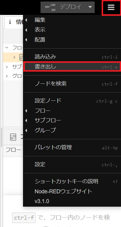

5.7.1. 更新用フローの取得
図5.29 フローの書き出し

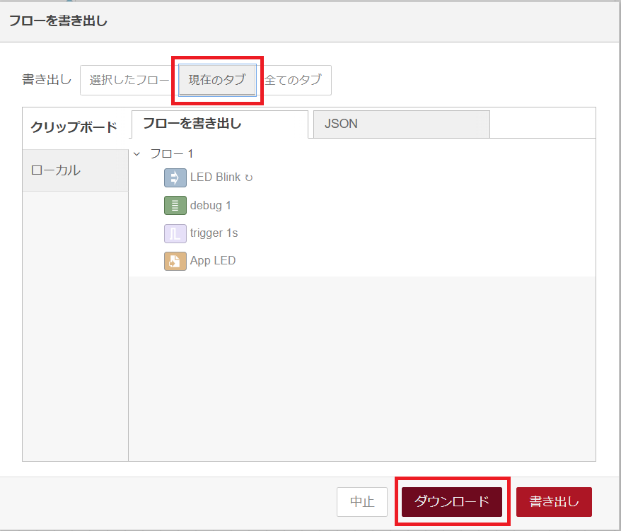

図5.30 フローのダウンロード
