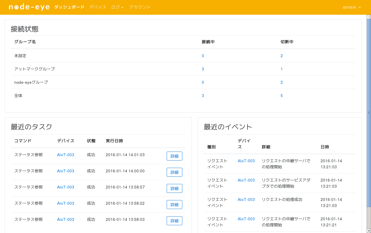

node-eyeコントロールパネルにアクセスするとダッシュボードが表示されます。
ダッシュボード(node-eye コントロールパネル)
図3.1 ダッシュボード(node-eye コントロールパネル)
この画面ではnode-eyeに登録されているデバイスの接続状況の一覧、直近5件のタスクおよびイベントが表示されます。
接続中/切断中の列に表示された台数をクリックすることで、それぞれの状態にあるデバイスの一覧を表示することができます。

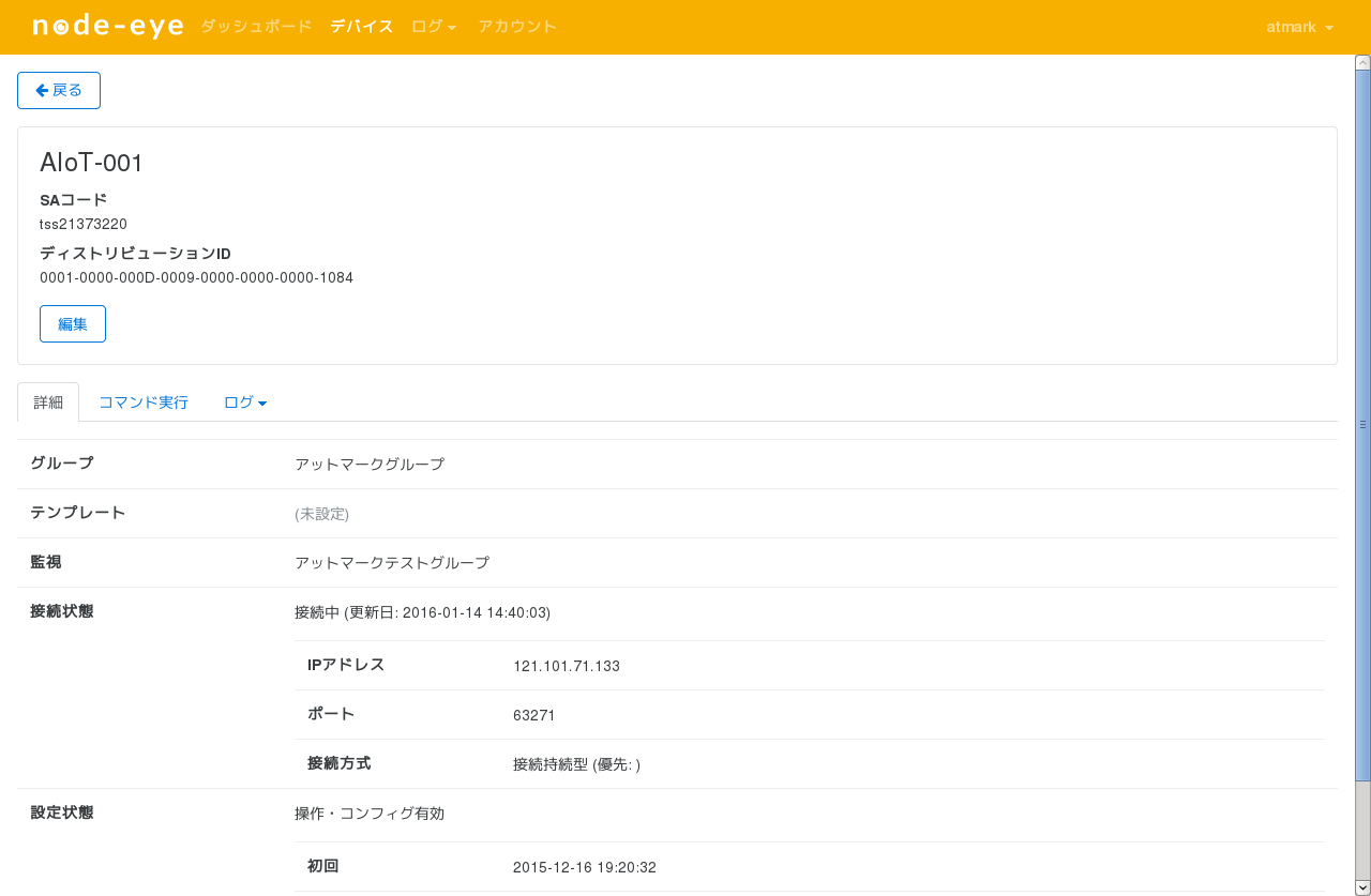

3.2.3. 各デバイスの稼働状況を見る

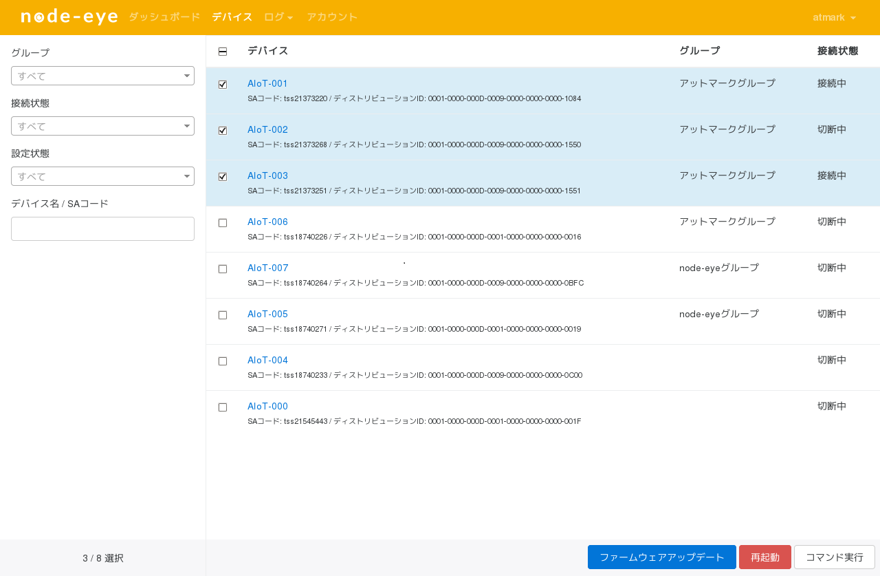

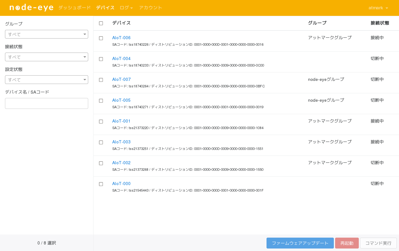

メニューから[デバイス]をクリックするとデバイスの一覧を見ることができます。
デバイス一覧 (node-eye コントロールパネル)
図3.2 デバイス一覧 (node-eye コントロールパネル)
この画面では、「グループ」「接続状態」「設定状態」「デバイス名/SAコード」で目的のデバイスを絞り込み、探すことができます。目的のデバイスをクリックすることで、デバイスの詳細な情報を確認できます。
デバイス詳細 (node-eye コントロールパネル)
図3.3 デバイス詳細 (node-eye コントロールパネル)
また、複数のデバイスにチェックを入れ、一括で「ファームウェアアップデート」「再起動」「コマンド実行」を行うことも可能です。
デバイス複数選択 (node-eye コントロールパネル)
図3.4 デバイス複数選択 (node-eye コントロールパネル)

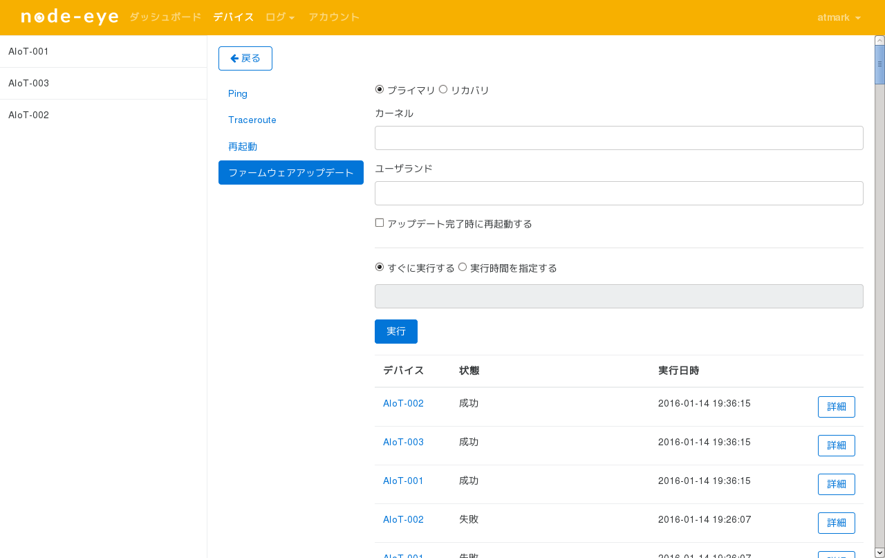

デバイスの中から[接続状態]が 接続中 になっているデバイスのチェックボックスを選択し、画面下の[ファームウェアアップデート]をクリックします。
図3.6 ファームウェアアップデート (node-eye コントロールパネル)

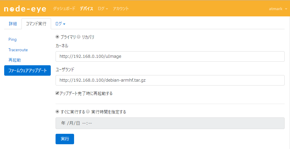

下記のようにフォームへ入力してください([ATDEのIPアドレス]はご利用の環境にあわせて変更してください)。
表3.10 ファームウェアアップデート
フォーム入力内容
プライマリ/リカバリプライマリ
カーネルhttp://[ATDEのIPアドレス]/uImage
ユーザーランドhttp://[ATDEのIPアドレス]/debian-armhf.tar.gz
アップデート完了時に再起動する
「アップデート完了時に再起動する」 にチェックを入れて [実行]をクリックしファームウェアアップデートを開始します。[2]
ファームウェアアップデート実行 (node-eye コントロールパネル)
図3.7 ファームウェアアップデート実行 (node-eye コントロールパネル)
ファームウェアアップデートは[カーネル][ユーザーランド]のどちらかを入力し、もう片方を空欄にすることで片方だけアップデートすることも可能です。
ファームウェアアップデートはnode-eyeコントロールパネルから与えたURLを使って、Armadilloがダウンロードを行います。上記以外の新たにビルドしたイメージファイルを使う場合は、ArmadilloからアクセスすることのできるHTTPサーバーにファイルを配置してください。
ファイルをHTTPサーバーに配置する際には、ファイルのMD5チェックサムを "~.md5" という拡張子を付けて同階層からダウンロードできるようにしてください。MD5チェックサムはファームウェアアップデートの際にファイルの破損を検知するために同時にダウンロードされます。
「アップデート完了時に再起動する」にチェックを入れない場合は、Armadilloが再起動するまで古いファームウェアで稼動し続けます。

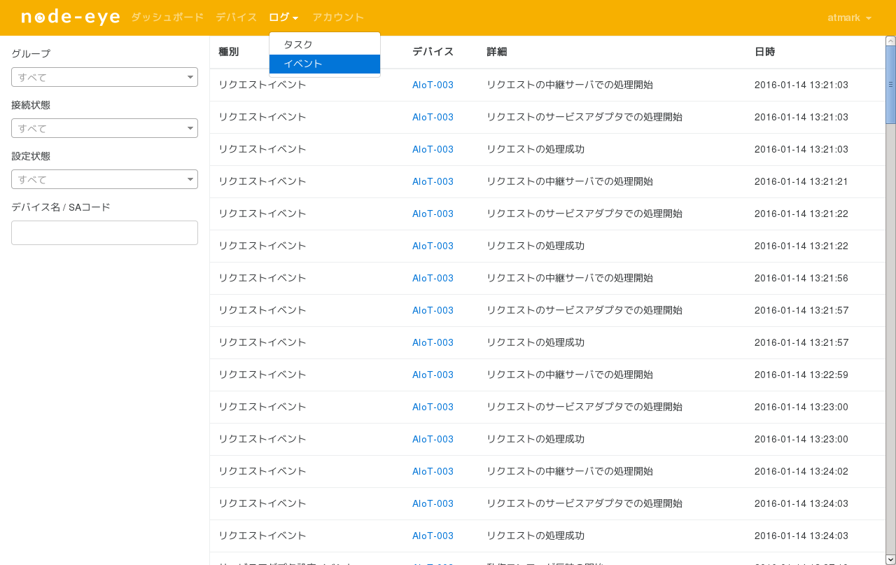

3.2.5. ログを見る

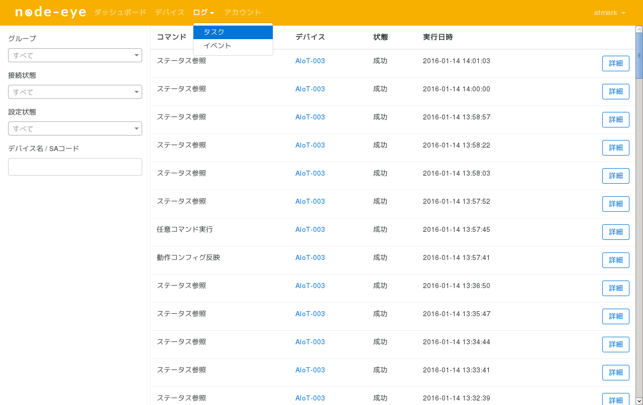

ログにはタスク、イベントの2つがあり、それぞれ、表示される内容が異なります。
[タスク]ではデバイスに対して再起動やコマンド実行を行った結果を参照することができます。 [イベント]では「デバイスの状態が接続中から切断中に変化した」など、デバイスに関するイベントを参照することができます。
[タスク]の一覧を見るには、メニューから[ログ]->[タスク]をクリックしてください。
タスク (node-eye コントロールパネル)
図3.8 タスク (node-eye コントロールパネル)
[イベント]の一覧を見るには、メニューから[ログ]->[イベント]をクリックしてください。
イベント (node-eye コントロールパネル)
図3.9 イベント (node-eye コントロールパネル)

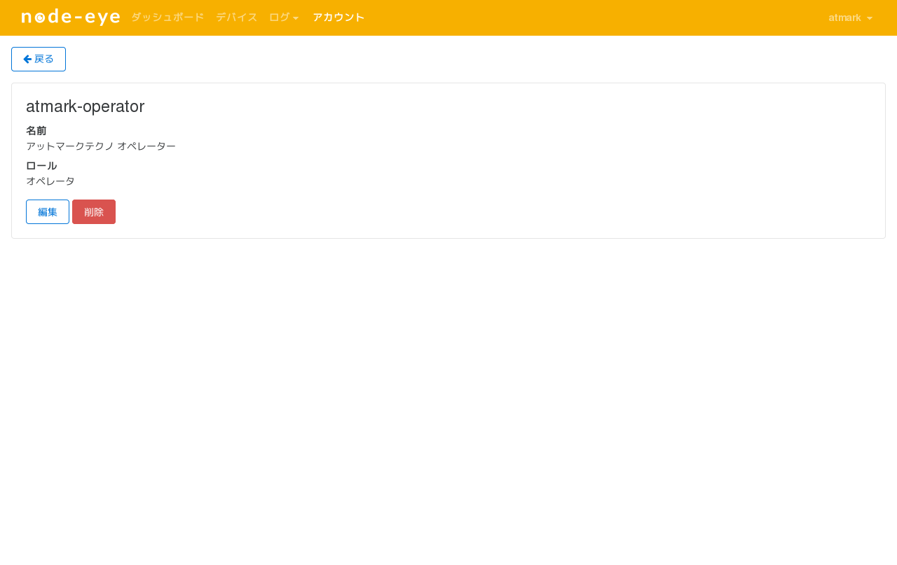

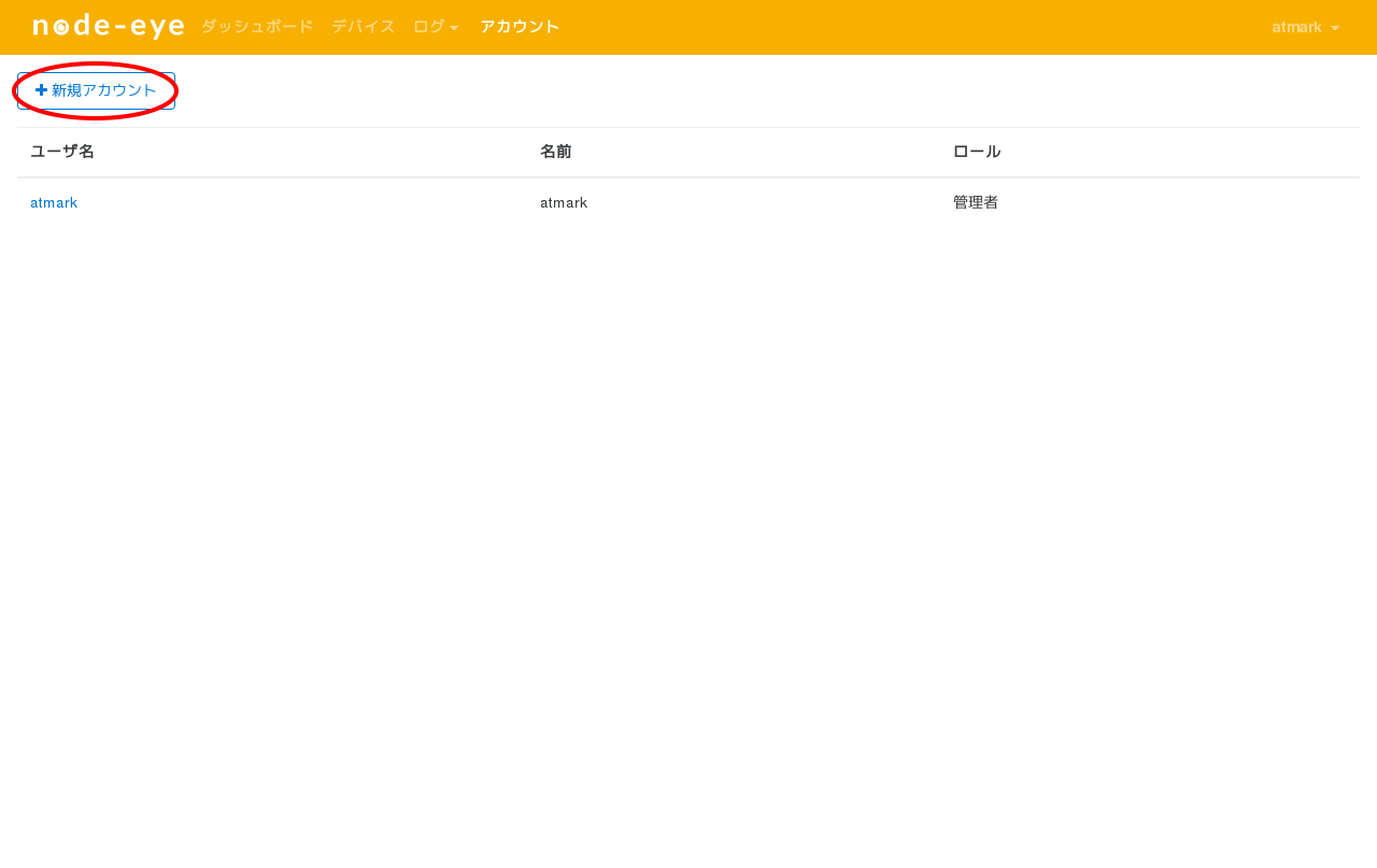

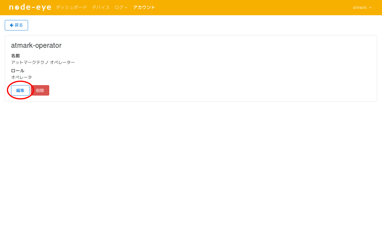

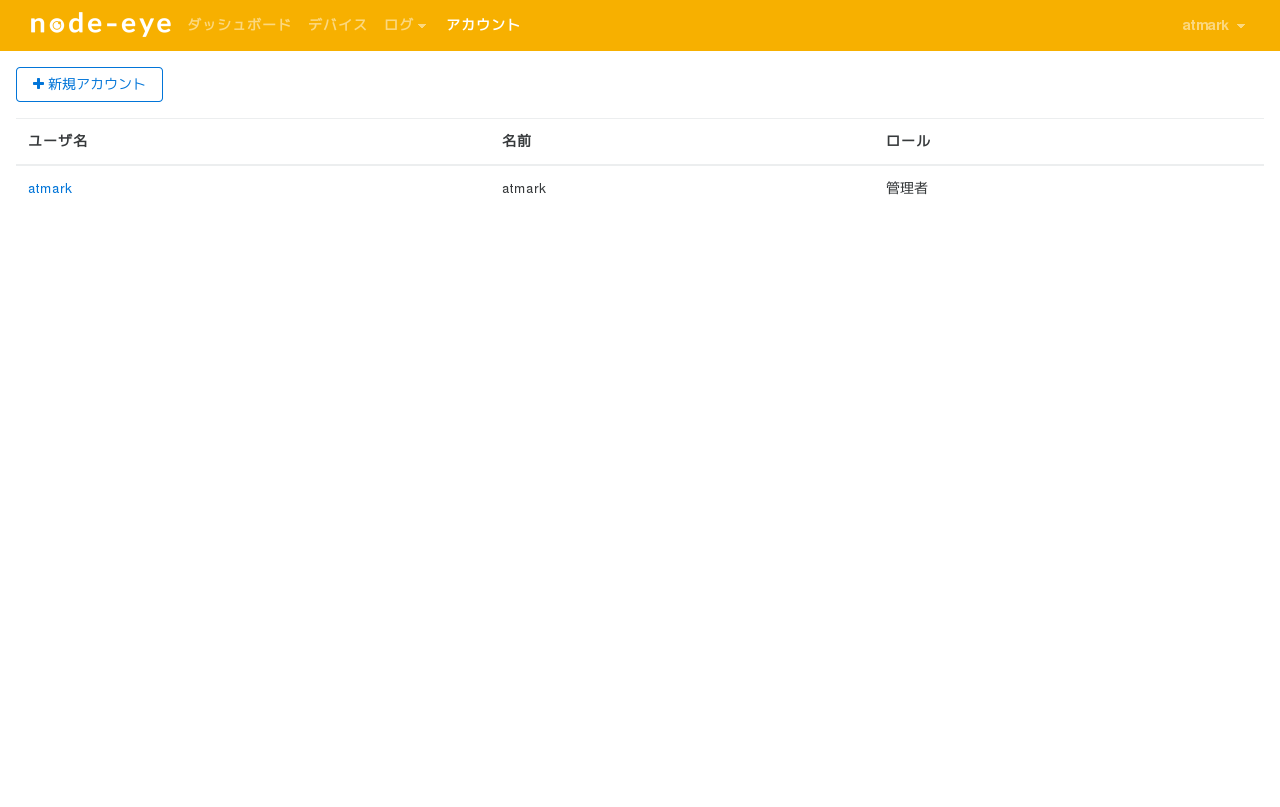

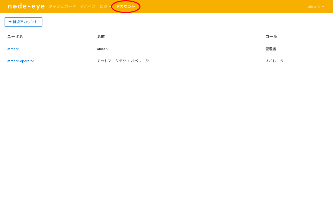

3.2.6. アカウントの追加/変更/削除を行う
メニューから[アカウント]をクリックします。 この画面から、オペレーター向けのアカウント作成を行います。
管理者権限のアカウントのみ、この操作が行えます オペレーター権限ではメニューに[アカウント]が表示されません

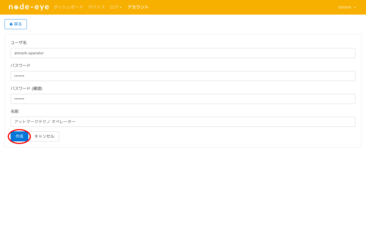

手順3.2 アカウントの作成
  1. [新規アカウント]をクリック
  2. 項目を入力し[作成]をクリック
  3. 作成したアカウントの詳細画面が表示されます。
  4. メニューの[アカウント]をクリックしてユーザー一覧を表示すると、作成したユーザーが増えていることがわかります。

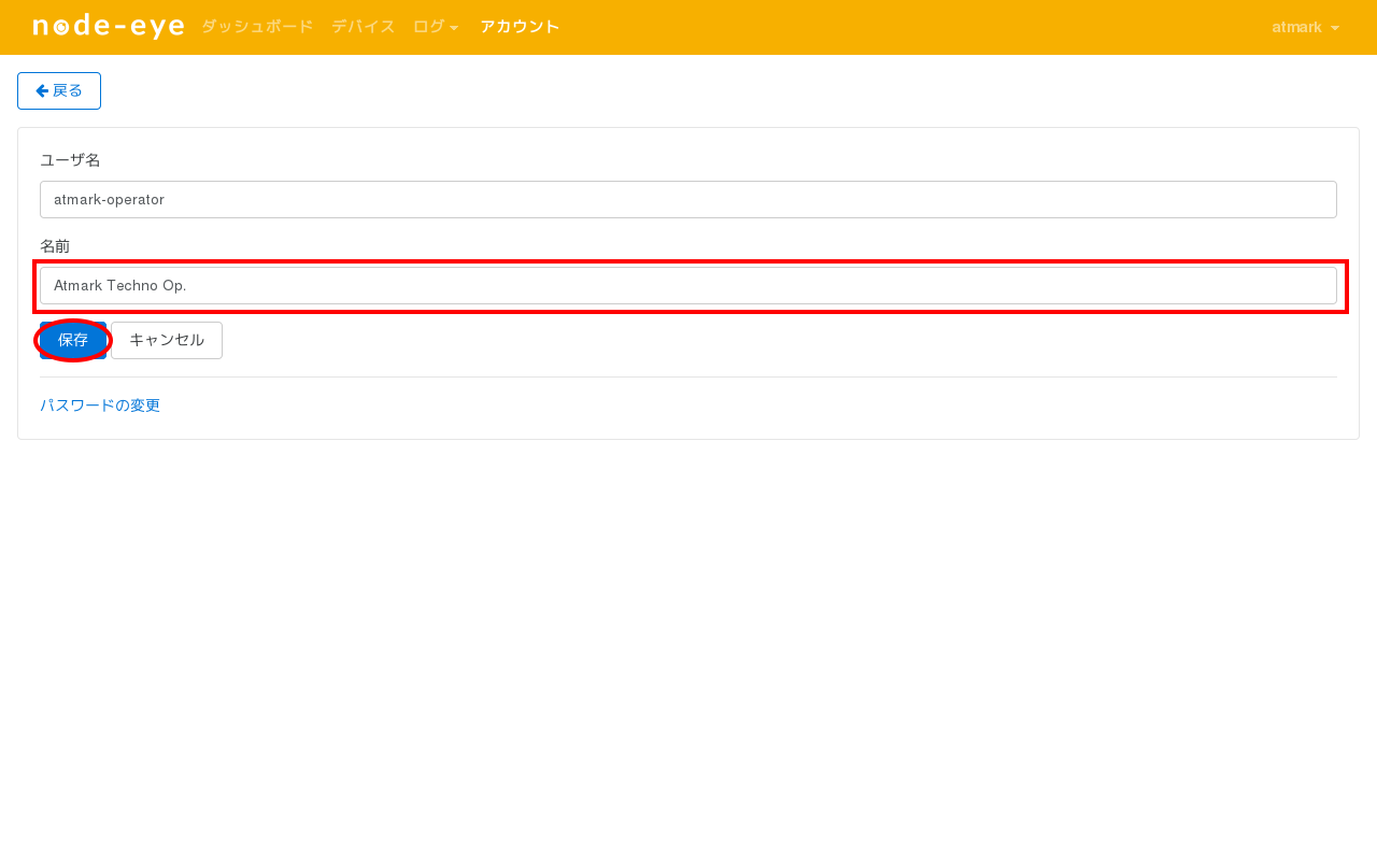

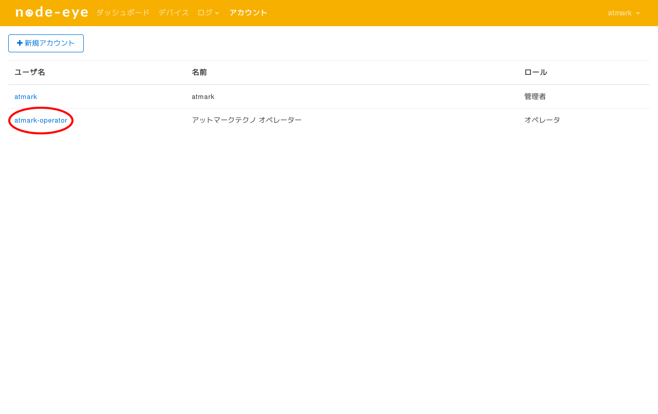

手順3.3 アカウントの編集
  1. ユーザーをクリック
  2. [編集]をクリック
  3. "名前"を変更し[保存]をクリック

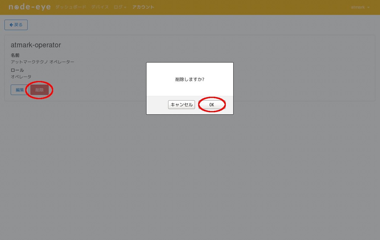

手順3.4 アカウントの削除
  1. ユーザーをクリック
  2. [削除]をクリックし、[OK]をクリック
  3. [OK]をクリックした後に、ユーザー一覧から選択したユーザーが消えていることが確認できます

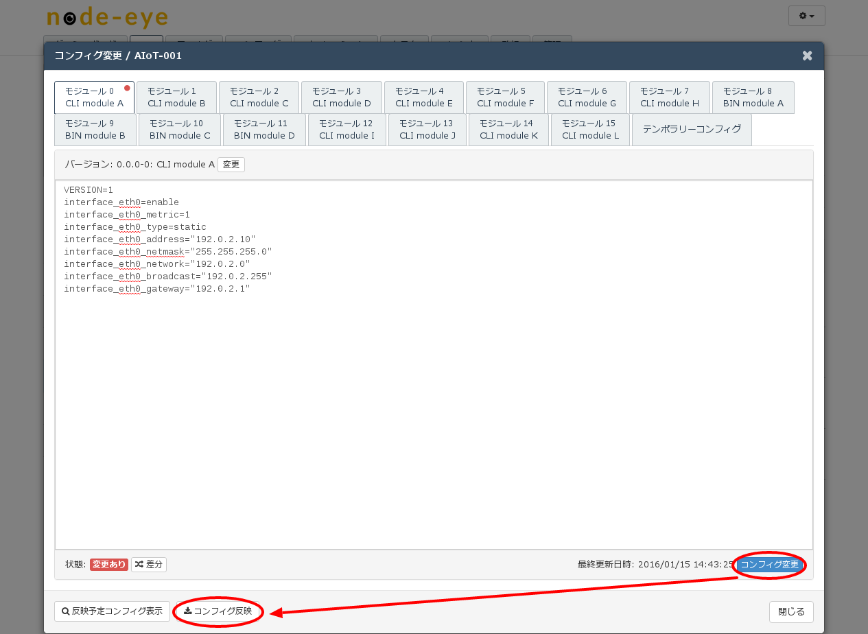

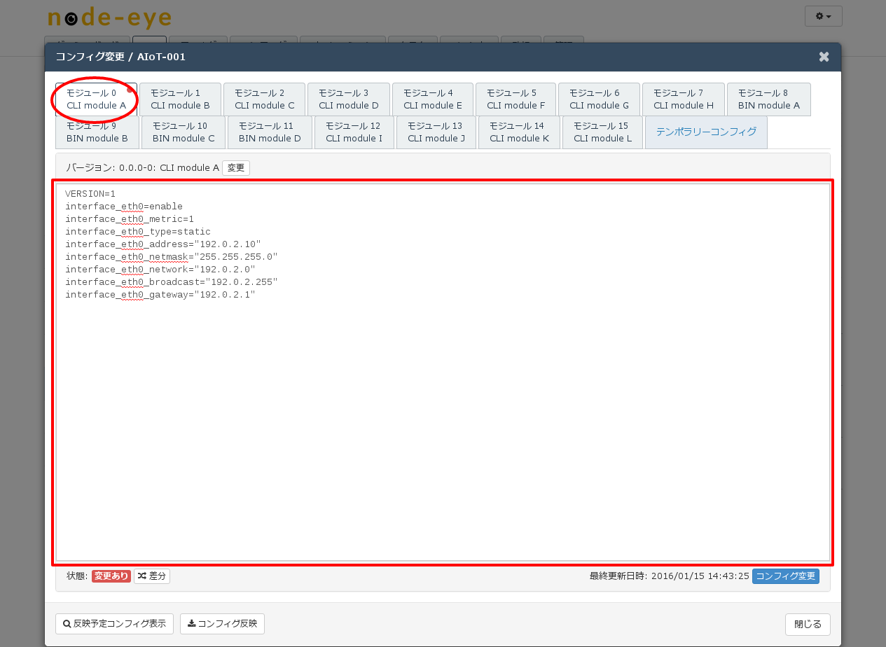

手順3.5 リモートコンフィグを行う

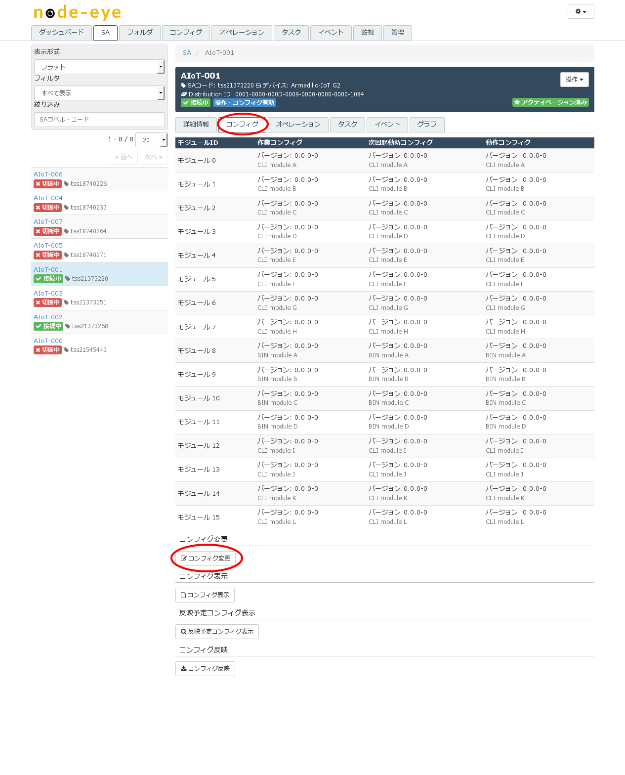

  1. メニューから[SA]をクリックし、[接続中]になっている Armadillo をクリック
  2. SAのメニューから[コンフィグ]をクリックして、ページ下部の[コンフィグ変更]をクリック
  3. モジュール0のコンフィグを以下のように書き換えます。
    VERSION=2
    interface_eth0=enable
    interface_eth0_metric=1
    interface_eth0_type=static
    interface_eth0_address="192.0.2.10"
    interface_eth0_netmask="255.255.255.0"
    interface_eth0_gateway="192.0.2.1"
    コンフィグ変更 (SACM コントロールパネル)
    モジュール0の設定項目は Armadillo の /etc/NetworkManager/system-connections/ に保存されるコネクションファイルに反映されます。 実際のネットワークの構成にあわせて値を決めてください。

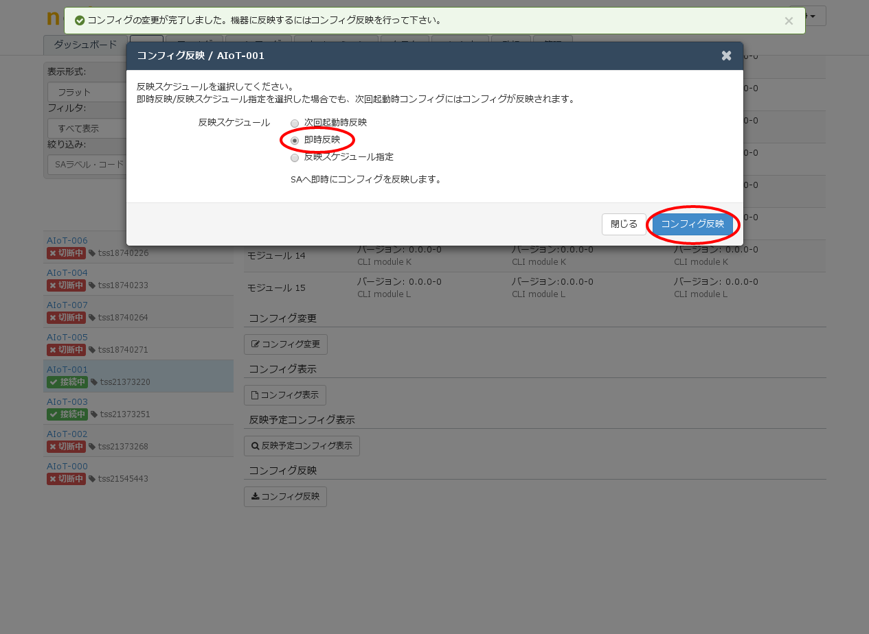

  4. [コンフィグ変更]をクリックし、[コンフィグ反映]をクリックします。
    コンフィグ反映 (SACM コントロールパネル)
    図3.10 コンフィグ反映 (SACM コントロールパネル)
  5. 反映スケジュールを[即時反映]にチェックを入れて、[コンフィグ反映]をクリックします。
    即時反映 (SACM コントロールパネル)
    図3.11 即時反映 (SACM コントロールパネル)

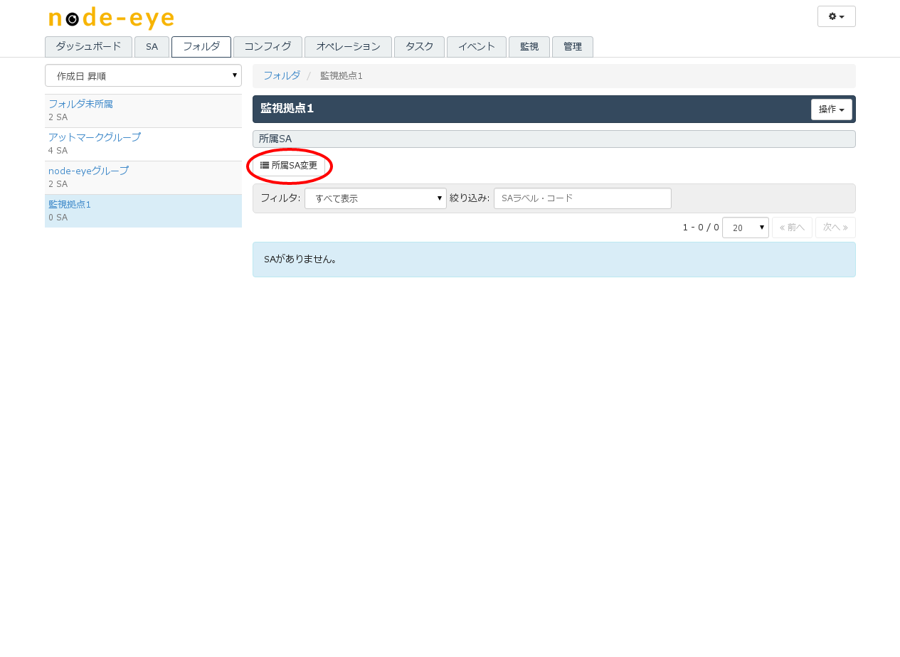

Armadillo の数が多い場合や拠点ごとに管理を行いたい場合に便利なフォルダ機能を紹介します。 フォルダ分けすることにより、フォルダ単位でコマンドが実行できるようになったり、コンフィグの一斉反映がより簡単に行なえるようになります。

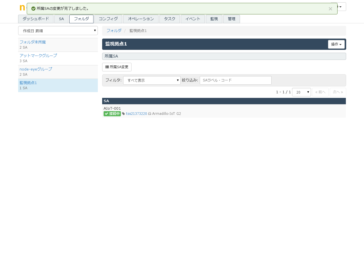

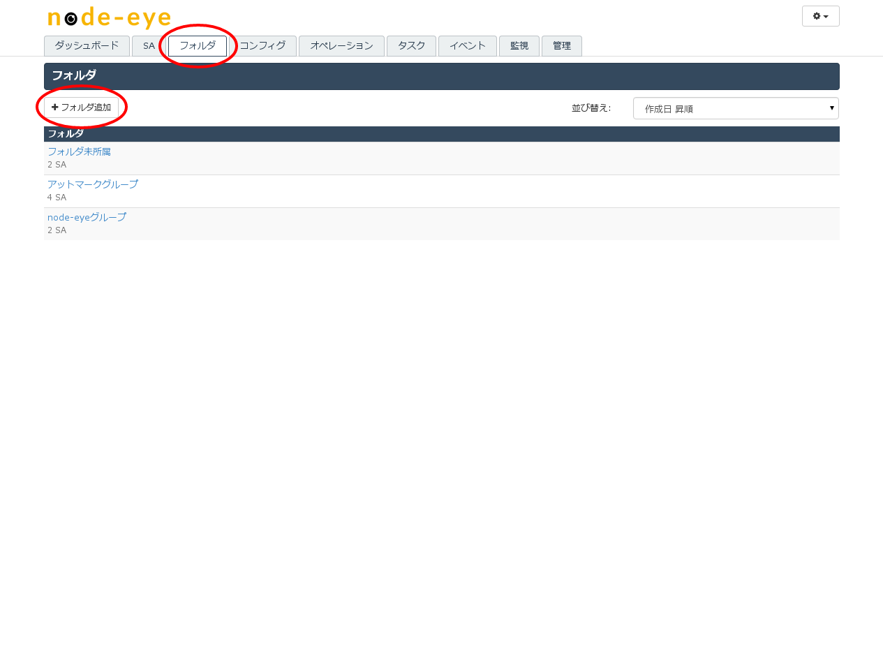

手順3.6 SAをフォルダに追加する

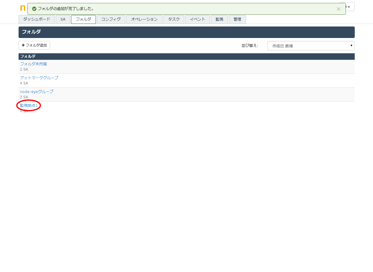

  1. メニューから[フォルダ]をクリックし、[フォルダ追加]をクリック
    フォルダ (SACM コントロールパネル)
    図3.12 フォルダタブ (SACM コントロールパネル)
  2. 任意のフォルダ名を入力し[フォルダ追加]をクリック
    フォルダ名入力 (SACM コントロールパネル)
    図3.13 フォルダ名入力 (SACM コントロールパネル)
  3. フォルダ一覧から、先ほど入力したフォルダ名をクリック
    フォルダ一覧 (SACM コントロールパネル)
    図3.14 フォルダ一覧 (SACM コントロールパネル)

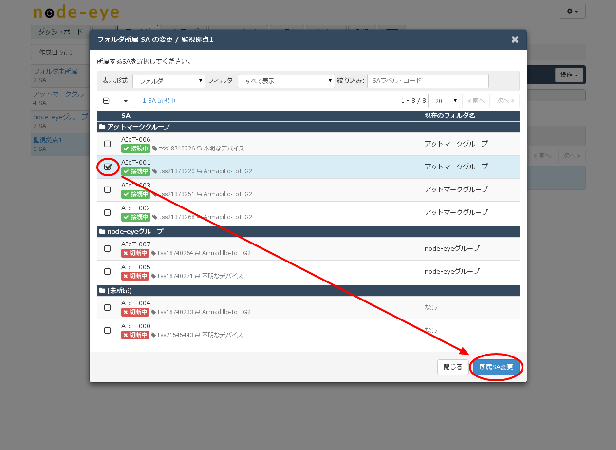

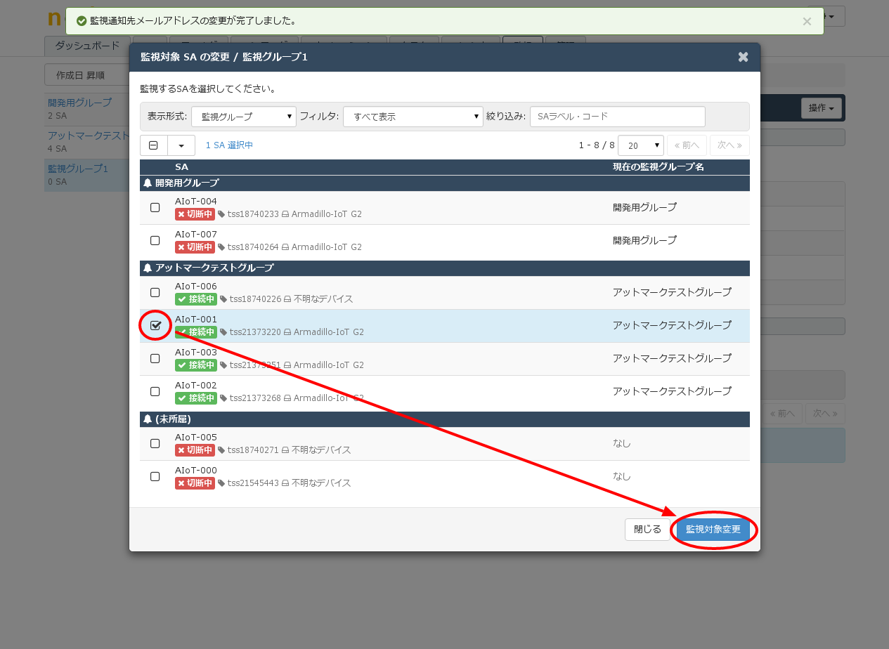

  4. フォルダにArmadilloを登録するため、[所属SA変更]をクリック
    所属SA変更 (SACM コントロールパネル)
    図3.15 所属SA変更 (SACM コントロールパネル)
  5. 任意のSAにチェックを入れ、[所属SA変更]をクリック
    フォルダに追加するSAを選択 (SACM コントロールパネル)
    図3.16 フォルダに追加するSAを選択 (SACM コントロールパネル)
  6. チェックを入れたSAが表示されます。
    フォルダのviewのスクリーンショット
    図3.17 SAが追加されたフォルダ (SACM コントロールパネル)

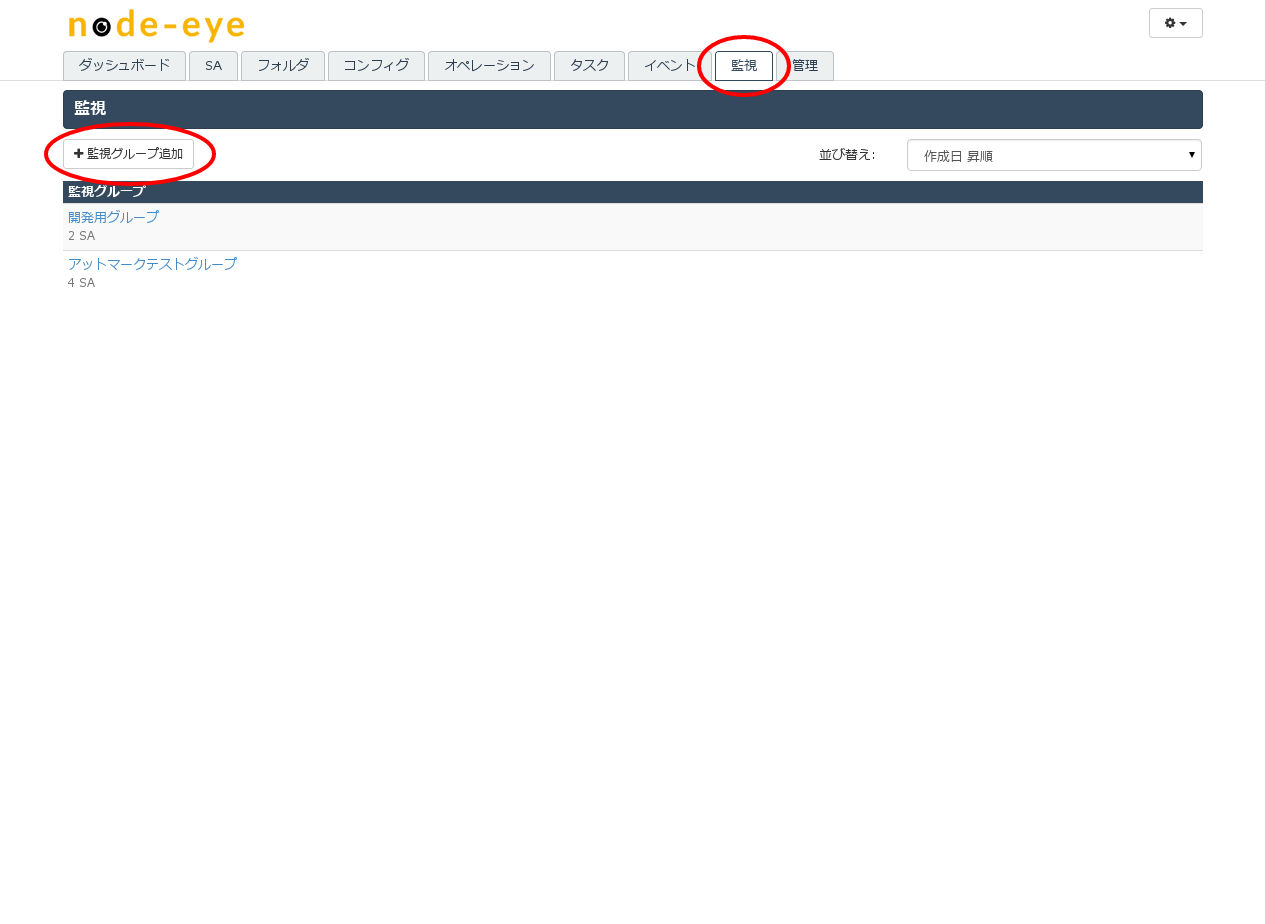

  1. まず、監視グループの作成を行います。 メニューから[監視]をクリックし、[監視グループ追加]をクリック
    監視タブ (SACM コントロールパネル)
    図3.18 監視タブ (SACM コントロールパネル)

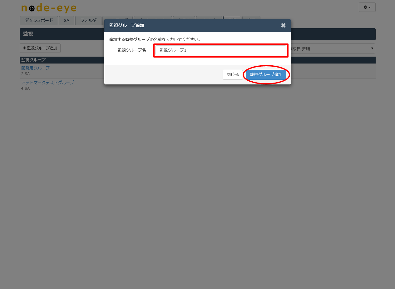

  2. 任意の監視グループ名を入力し、[監視グループ追加]をクリック
    監視グループ名入力 (SACM コントロールパネル)
    図3.19 監視グループ名入力 (SACM コントロールパネル)

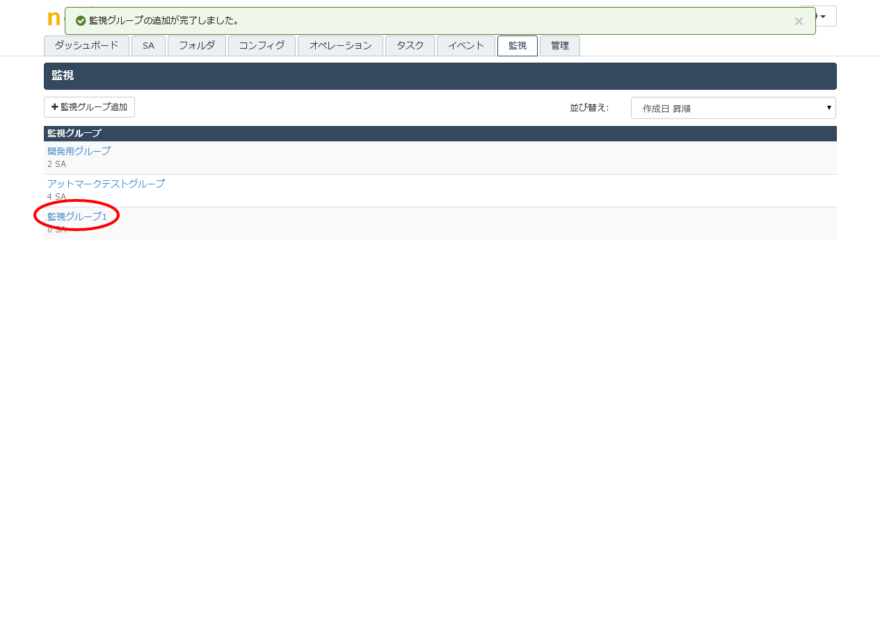

  3. これで監視グループの作成は完了です。次に監視グループに電子メールの送信先を設定します。 監視グループ一覧から、先ほど入力した監視グループ名をクリック
    監視グループが追加された監視タブ (SACM コントロールパネル)
    図3.20 監視グループが追加された監視タブ (SACM コントロールパネル)

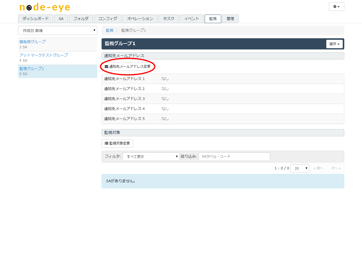

  4. [通知先メールアドレス変更]をクリック
    監視グループの詳細 (SACM コントロールパネル)
    図3.21 監視グループの詳細 (SACM コントロールパネル)

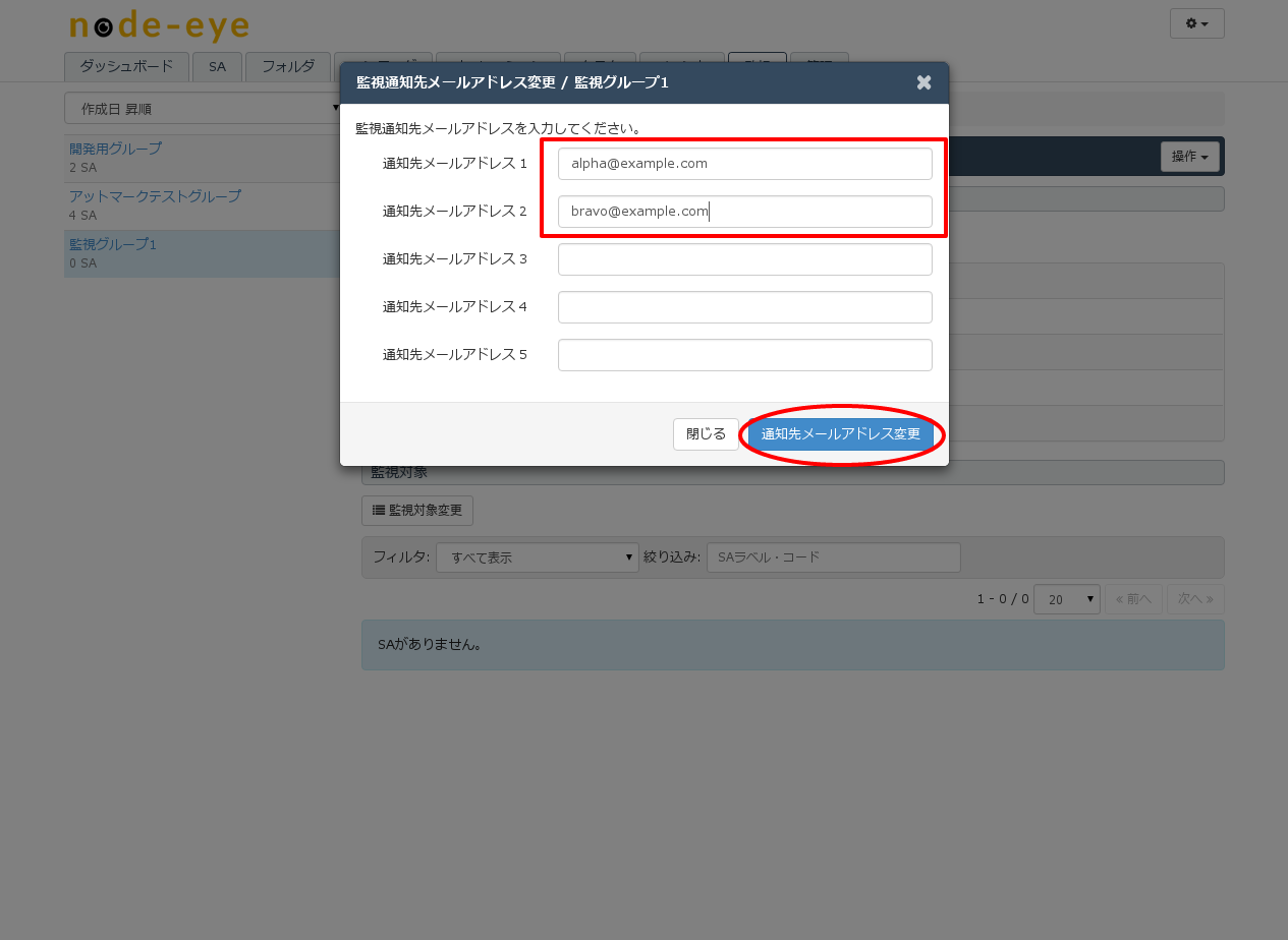

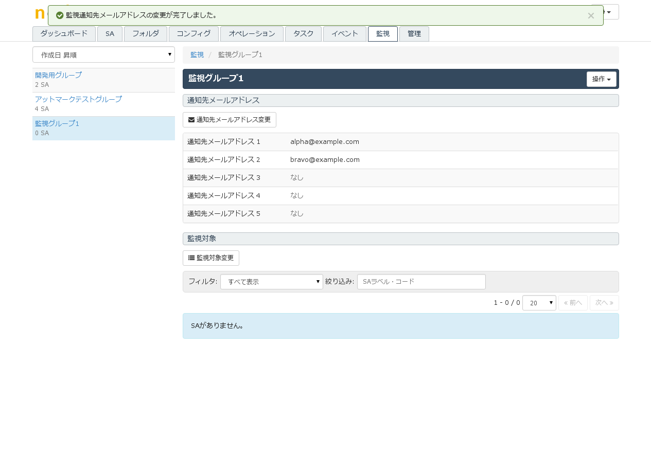

  5. 任意の通知先メールアドレスを入力し、[通知先メールアドレス変更]をクリック
    通知先メールアドレス入力 (SACM コントロールパネル)
    図3.22 通知先メールアドレス入力 (SACM コントロールパネル)
  6. これでArmadilloの動作状況が変化した時の通知先を設定することができました。
    通知先メールアドレスが追加された監視グループ詳細 (SACM コントロールパネル)
    図3.23 通知先メールアドレスが追加された監視グループ詳細 (SACM コントロールパネル)

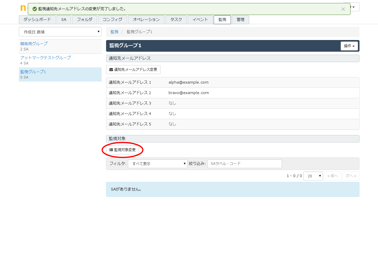

  7. 最後に、監視グループにArmadilloを登録します [監視対象変更]をクリック
    図3.24 監視グループ詳細 (SACM コントロールパネル)

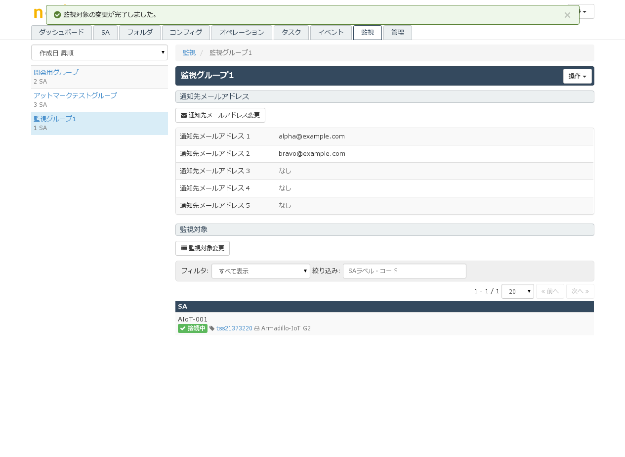

  8. 監視グループに追加したいArmadilloにチェックを入れ[監視対象変更]をクリック
    監視グループに追加するSAを選択 (SACM コントロールパネル)
    図3.25 監視グループに追加するSAを選択 (SACM コントロールパネル)
  9. これで監視グループに登録したArmadilloの動作状況が変わった時に、電子メールが送信されるようになりました。
    SAが追加された監視グループ (SACM コントロールパネル)
    図3.26 SAが追加された監視グループ (SACM コントロールパネル)

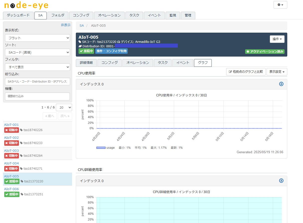

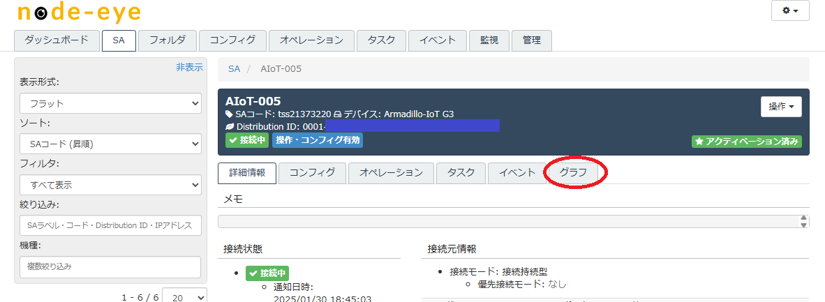

3.3.5. リソースモニタリングを行う
本章では、リソースモニタリング機能の使い方を紹介します。
手順3.8 リソースモニタリングを行う

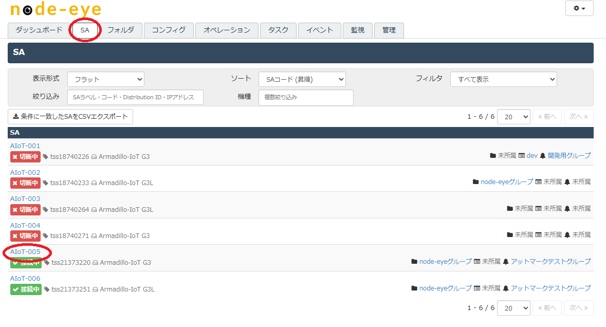

  1. メニューから[SA]をクリックし、対象の Armadillo をクリック
  2. SAのメニューから[グラフ]をクリック
  3. CPU使用率、メモリ使用量等のデバイスのリソースが表示されます。
