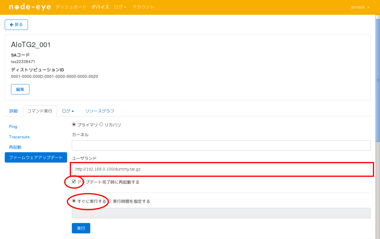

node-eyeコントロールパネルから起動しないプライマリイメージを使ってファームウェアアップデートを実行する
node-eye コントロールパネル で対象となる Armadillo を選択して、
不正なプライマリイメージファイル "dummy.tar.gz" へのURLを [ユーザーランド] に入力し、
[アップデート完了後に再起動する] にチェックを入れた上で、ファームウェアアップデートを実行してください。
[カーネル] のテキストボックスには何も入力する必要はありません。
