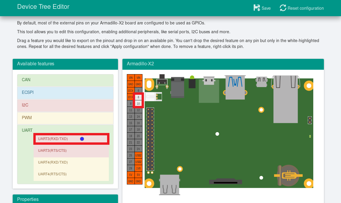

3.5. Device Treeをカスタマイズする
3.5.1. Linux カーネルソースコードの取得
3.5.2. at-dtweb のインストール
3.5.3. at-dtweb の起動
3.5.4. Device Tree をカスタマイズ
3.5.5. DT overlay によるカスタマイズ

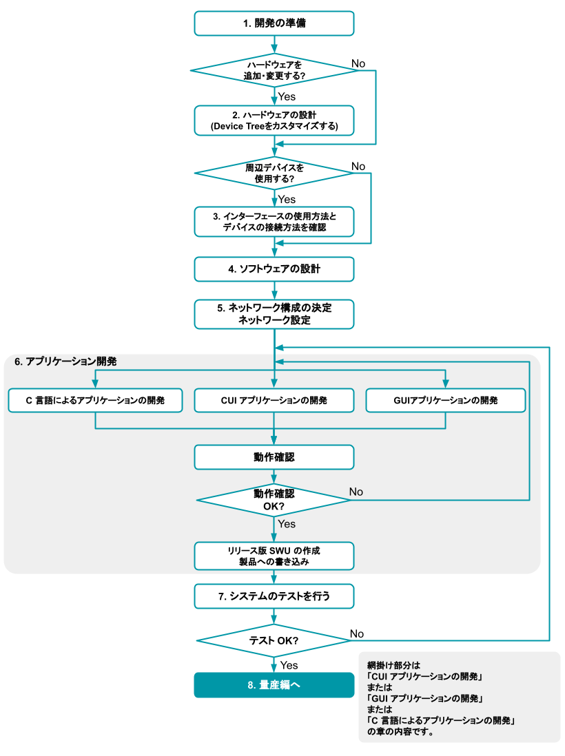

3.1. アプリケーション開発の流れ
Armadillo-X2 では基本的に ATDE という Armadillo 専用開発環境と、 Visual Studio Code 向け Armadillo 開発用エクステンションを用いてアプリケーション開発を行っていきます。
基本的な Armadillo-X2 でのアプリケーション開発の流れを図3.1「アプリケーション開発の流れ」に示します。
図3.1 アプリケーション開発の流れ
  3. Armadillo-X2 に周辺デバイスを接続して使用する場合は、使用手順を「インターフェースの使用方法とデバイスの接続方法」で確認します。
  6. アプリケーションの開発を行います。図3.1「アプリケーション開発の流れ」 の網掛け部分です。
  7. 開発したアプリケーションの動作確認が完了しましたら、「システムのテストを行う」を行います。
  8. システムのテストが完了しましたら、4章量産編へ進みます。

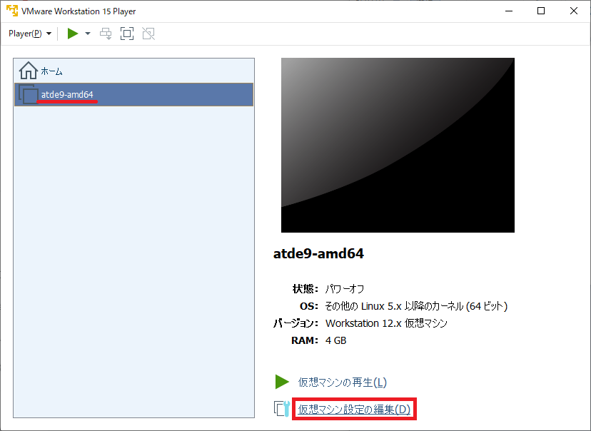

3.3.2.1. VMwareのインストール
  • ホストシステムのハードウェア要件
  • ホストシステムのソフトウェア要件
  • ゲストOSのプロセッサ要件

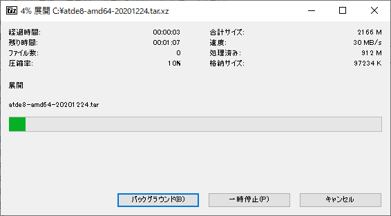

3.3.2.3. ATDEのアーカイブを展開

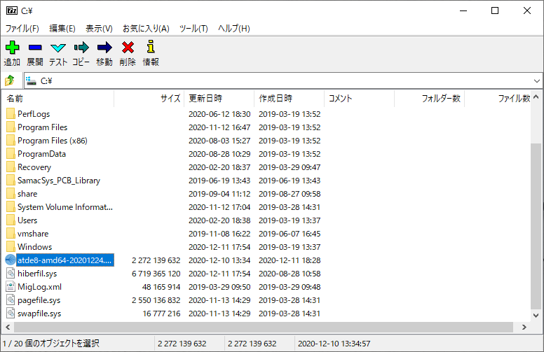

  1. 7-Zipのインストール
  2. 7-Zipの起動
  3. xz圧縮ファイルの選択
  4. xz圧縮ファイルの展開先の指定
  5. xz圧縮ファイルの展開

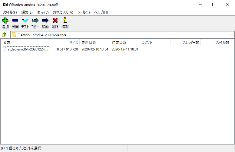

  6. tarアーカイブファイルの選択
  7. 展開の完了確認

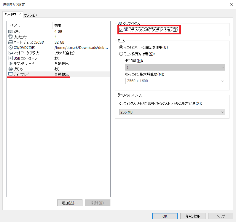

3.3.2.6. ATDEの起動
表3.2 ユーザー名とパスワード
3.3.2.7. 取り外し可能デバイスの使用
Armadillo-X2の動作確認を行うためには、表3.3「動作確認に使用する取り外し可能デバイス」に示すデバイスをゲストOSに接続する必要があります。

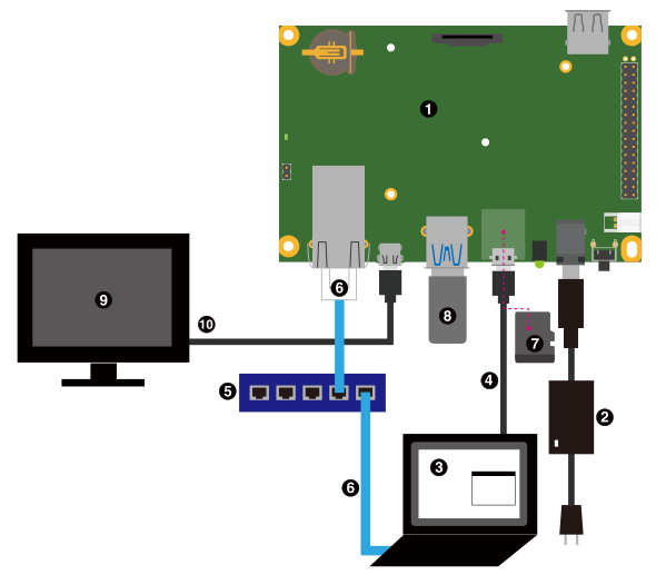

Armadillo-X2と周辺装置の接続例を図3.14「Armadillo-X2の接続例」に示します。
images/x2-connection.svg
図3.14 Armadillo-X2の接続例
Armadillo-X2
ACアダプタ(12V/3.0A)
ディスプレイ(HDMI対応)
HDMIケーブル

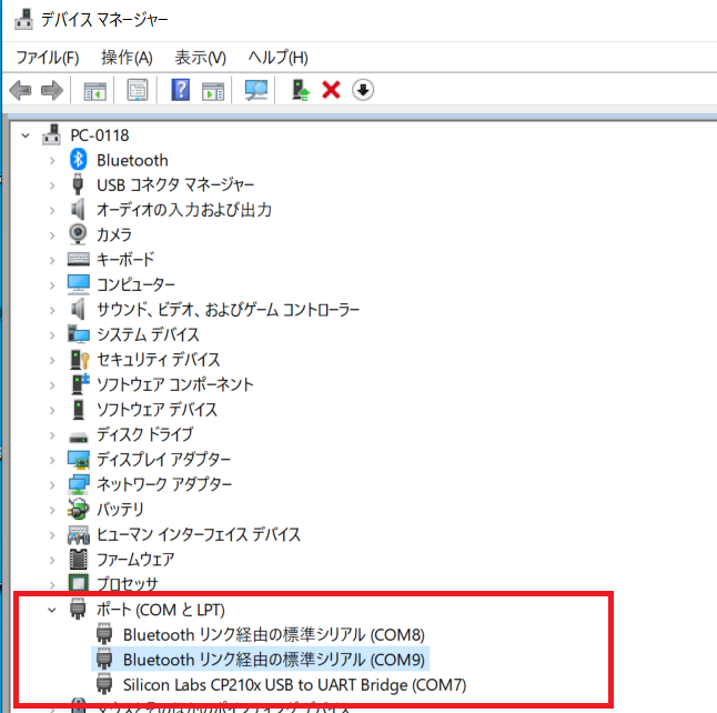

images/windows-comport-1.png
図3.15 COM7が競合している状態
images/windows-comport-2.png
図3.16 Bletoothに割当のCOMを変更した状態

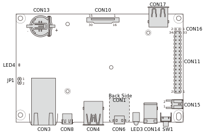

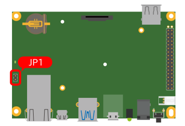

3.3.3.2. ジャンパピンの設定について
ジャンパの設定を変更することで、Armadillo-X2の動作を変更することができます。
images/x2-jp.svg
図3.17 JP1の位置
表3.5 ジャンパの状態と起動デバイス
JP1の状態 起動デバイス
ショート
microSD(CON1)
各ジャンパは必要に応じて切り替えの指示があります。ここでは、JP1をオープンに設定しておきます。

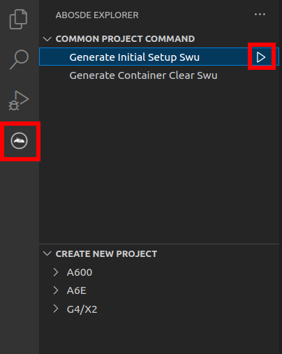

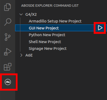

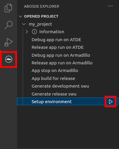

3.3.5. VSCode を使用して Armadillo のセットアップを行う
3.3.5.1. initial_setup.swu の作成
images/common-images/armadillo_setup_vscode_initial_setup.png
図3.23 initial_setup.swu を作成する
初回実行時には各種設定の入力を求められます。 入力する設定の内容を 図3.24「initial_setup.swu 初回生成時の各種設定」 に示します。
図3.24 initial_setup.swu 初回生成時の各種設定

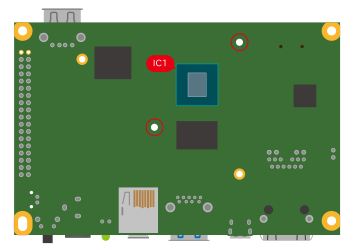

オプションケース(金属製)は、SoCの熱をケースに伝導させて放熱する構造で設計しております。 同様の構造でのケース設計をご検討の場合は、「Armadillo-X2 オプションケース(金属製)」をご確認ください。
images/x2-ic1.svg
図3.25 Armadillo-X2のIC1とヒートシンク固定穴の位置

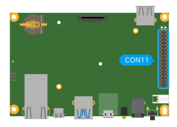

3.4.6. 拡張ボードの設計
Armadillo-X2の拡張インターフェース(CON11)には、 複数の機能をもった信号線が接続されており、様々な機能拡張が可能です。
images/x2-con11.svg
図3.26 Armadillo-X2の拡張インターフェース

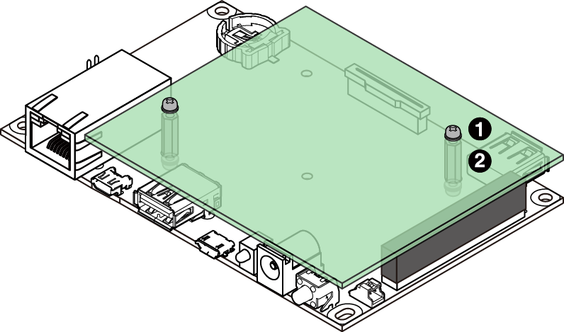

3.4.6.2. 基板形状
Armadillo-X2の拡張ボードを設計する際の推奨形状は図3.27「Armadillo-X2の拡張ボード例」のとおりです。 拡張ボード側にピンソケットを実装してArmadillo-X2と接続します。
images/x2-exp-ex.png
図3.27 Armadillo-X2の拡張ボード例
金属スペーサ(M2、L=11mm) × 3

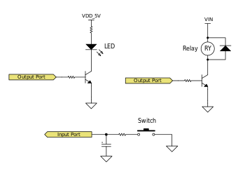

3.4.7.1. スイッチ、LED、リレー
images/sch-gpio.svg
図3.28 スイッチ、LED、リレー接続例

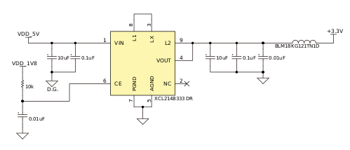

3.4.7.2. 電源
拡張インターフェース(CON11)から拡張ボード用に、12V電圧(VIN)、5V電源(VDD_5V)、1.8V電源(VDD_1V8)を出力しています。 その他の電源が必要な場合は、別途外部から入力するか、DC/DCコンバータ、LDO等で生成してください。 3.3V電源(VEXT_3V3)を3.3V電源出力インターフェース(CON16)から出力しており、こちらを利用することも可能です。
電源シーケンス、出力電流につきましては、「電源回路の構成」をご確認ください。
3.3V電源出力インターフェース(CON16)の1、2ピンは 拡張インターフェース(CON11)の33、34ピンから2.54mm間隔で配置しています。
images/sch-power.svg
図3.29 DC/DCコンバータ回路(VDD_5V入力、3.3V 1.5A出力)例

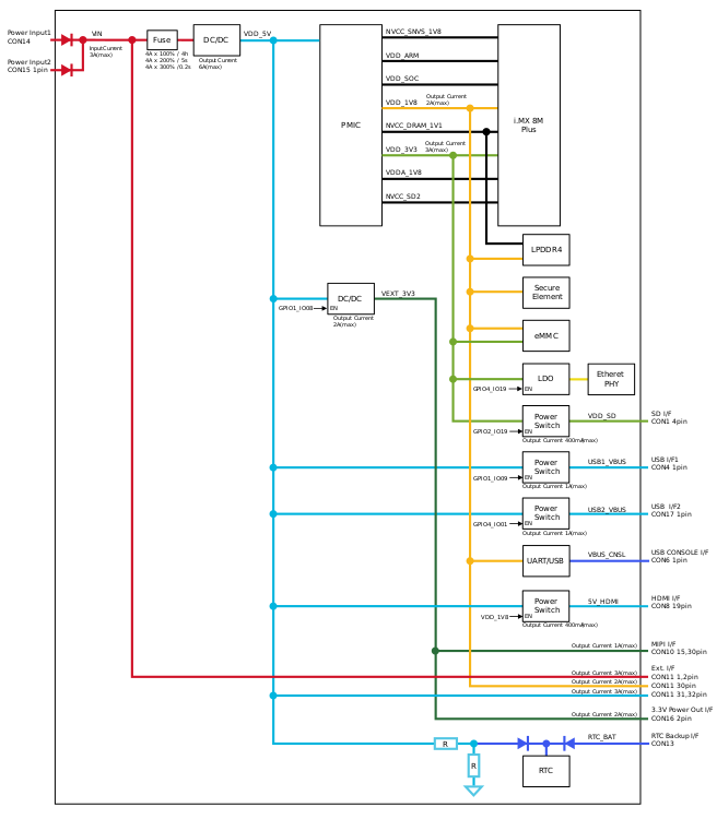

図3.31「電源回路の構成」のインターフェース名(Ext. I/F等)の左横にはコネクタもしくはノイズフィルタの定格電流値を最大値として記載しています。 また、パワースイッチの下には、パワースイッチの制限電流値を最大値として記載しています。 スイッチングレギュレータの供給能力を超えてしまうため、インターフェースすべての最大値まで電流供給することはできません。 それぞれのインターフェースへの推奨の電流供給値は以下のとおりです。

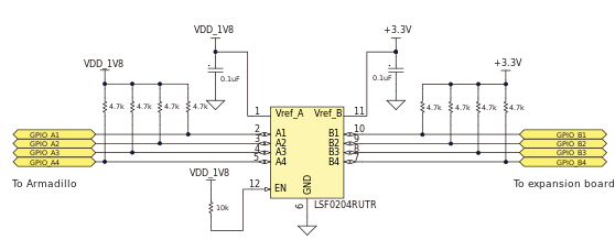

3.4.7.3. レベル変換
拡張インターフェース(CON11)の拡張入出力ピンの電圧レベルは1.8V(VDD_1V8)です。 異なる電圧レベルのデバイスを接続する場合は、レベル変換が必要となります。 CON11にVDD_1V8、VDD_5Vピン、CON16にVEXT_3V3ピンがありますので、適宜ご活用ください。 レベル変換ICは、立ち上がり、立ち下がり速度、遅延時間、ドライブ能力等を考慮し、 適切なものを選定してください。
images/sch-lv-shifter.svg
図3.30 1.8V ←→ 3.3V 双方向レベル変換回路の例
上記レベル変換ICは1.8V ←→ 5Vでも使用可能です。

Armadillo-X2の電源回路の構成は図3.31「電源回路の構成」のとおりです。
images/block-power.svg
図3.31 電源回路の構成
外部インターフェースへの電源はGPIOによりオンオフ制御できるようになっており、 不要な場合はオフすることで、省電力化が可能です。

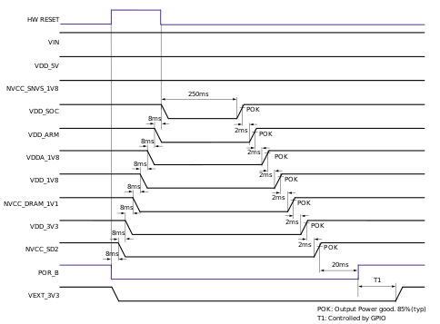

    images/block-onoff.svg
    図3.35 ONOFF回路の構成
    ONOFF信号を一定時間以上、Lowレベルとすることで、 i.MX 8M Plusのオン状態、オフ状態を切り替えることができます。 オン状態になると、PMIC_ON_REQ信号がアサートされ、 ソフトウェアからの制御で電源切断しているものを除いて、すべての電源が供給されます。 オフ状態になると、PMIC_ON_REQ信号がディアサートされ、 VIN、VDD_5V、NVCC_SNVS_1V8以外の電源が切断されます。 オン状態からオフ状態に切り替える場合は5秒以上、 オフ状態からオン状態に切り替える場合は500ミリ秒以上、Lowレベルを保持する必要があります。オン状態およびオフ状態は、NVCC_SNVS_1V8が供給されている限り、保持されます。
    表3.14 オン状態、オフ状態を切り替えする際のLowレベル保持時間
    状態 Lowレベル保持時間
    オン状態からオフ状態
    5秒以上
    オフ状態からオン状態
    500ミリ秒以上
    オフ状態にしてArmadillo-X2の電源(VIN)を切断した場合、 コンデンサに蓄えられた電荷が抜けるまではオフ状態であることが保持されます。 オフ状態を保持した状態で電源を投入したくない場合は、一定時間以上空けて電源を投入する必要があります。 開発セット付属のACアダプタの場合に必要な時間は以下のとおりです。

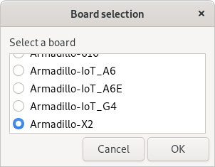

    図3.37 at-dtweb の起動開始
    図3.38 ボード選択画面
    図3.39 Linux カーネルディレクトリ選択画面

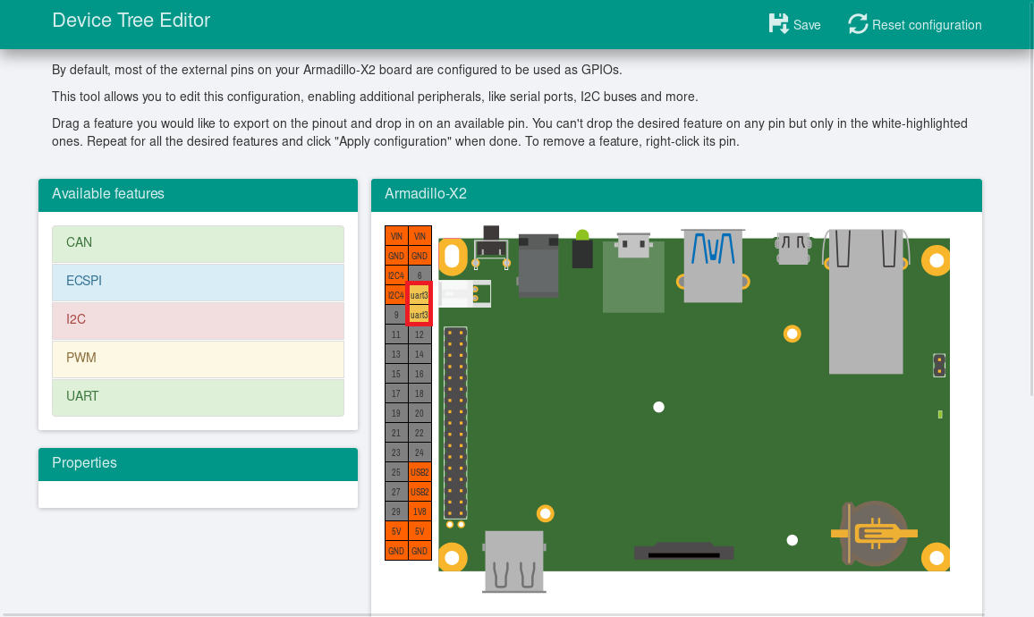

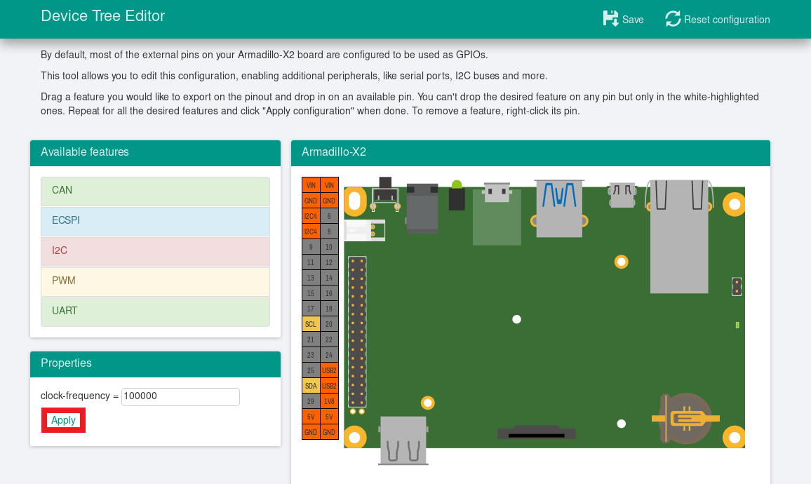

3.5.4.1. 機能の選択

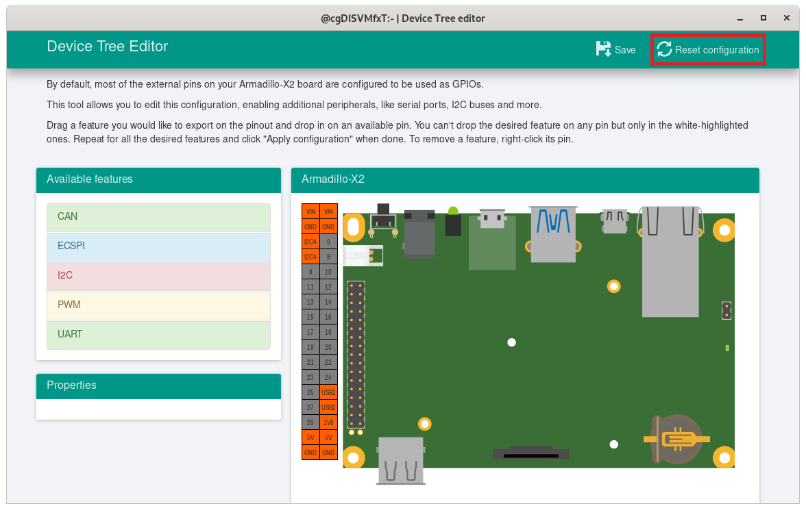

機能の選択は、ドラッグ&ドロップで行います。画面左上の「Available features」から有効にしたい機能をドラッグし、画面右側の「Armadillo-X2」の白色に変化したピンにドロップします。例として CON11 8/10 ピンを UART3(RXD/TXD) に設定します。
図3.41 UART3(RXD/TXD) のドラッグ
図3.42 CON11 8/10 ピンへのドロップ
3.5.4.2. 信号名の確認
画面右側の「Armadillo-X2」にドロップして設定したピンを左クリックすると信号名が表示されます。 どのピンがどの信号に対応しているのかを確認することができます。
図3.43 信号名の確認

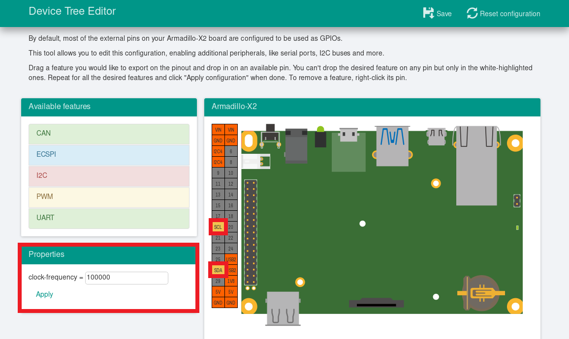

3.5.4.3. プロパティの設定
いくつかの機能にプロパティを設定することができます。画面右側の「Armadillo-X2」に選択した機能を左クリックすると、画面左下の「Properties」からプロパティを選択することができます。
図3.44 プロパティの設定
図3.45 プロパティの保存
3.5.4.4. 機能の削除

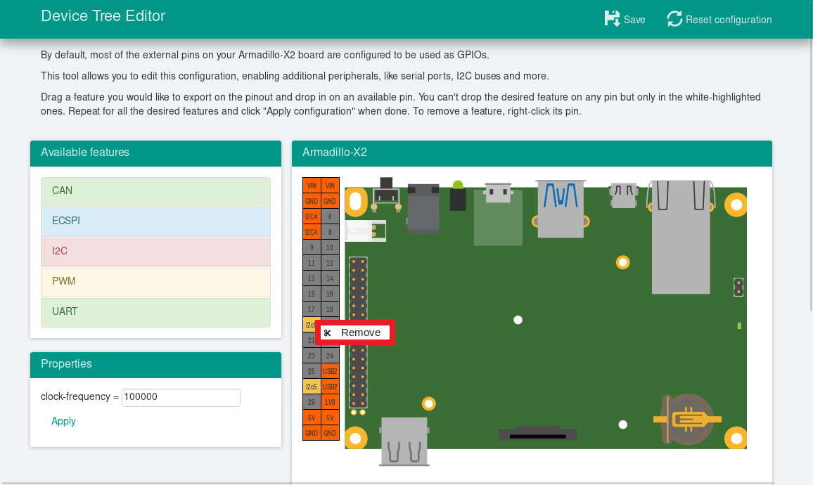

全ての機能を削除する場合は、画面右上の「Reset configuration」をクリックします。機能ごとに削除する場合は、画面右側の「Armadillo-X2」のピンを右クリックして「Remove」をクリックします。
図3.46 全ての機能の削除
図3.47 I2C5(SCL/SDA) の削除

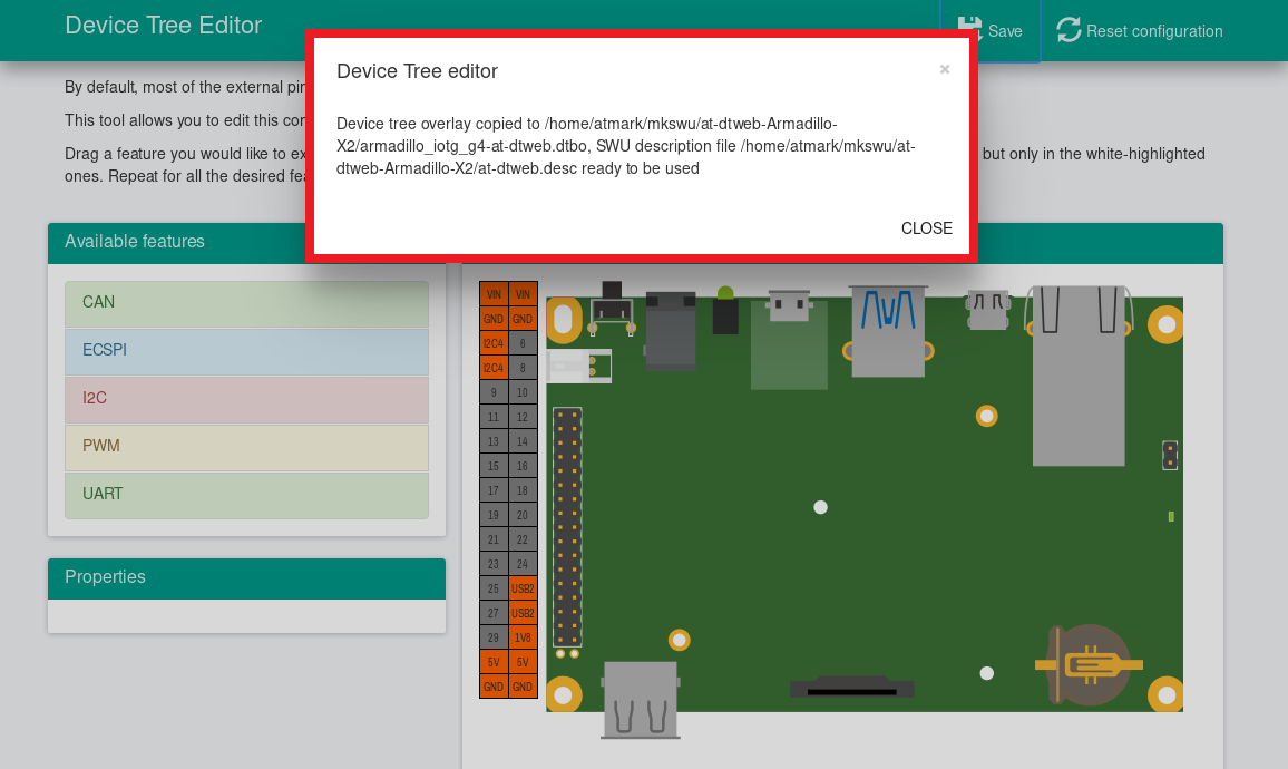

ビルドが完了するとホームディレクトリ下の mkswu/at-dtweb-Armadillo-X2 ディレクトリに、DTB overlays ファイル(dtboファイル)と desc ファイルが生成されます。 Armadillo-X2 本体に書き込む場合は、mkswu コマンドで desc ファイルから SWU イメージを生成してアップデートしてください。
[ATDE ~]$ ls ~/mkswu/at-dtweb-Armadillo-X2

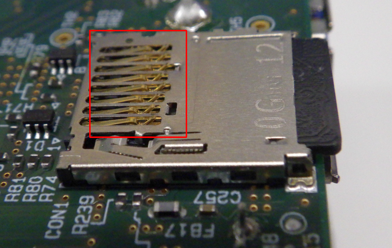

図3.53 CON1 microSDスロット 取り扱い上の注意事項

3.6.17. 起動デバイスを変更する
3.6.17.1. ハードウェア仕様
表3.31 ジャンパの状態と起動デバイス
JP1の状態 起動デバイス
ショート
microSD(CON1)
表3.32 JP1 信号配列
JP1_PU
基板上で4.7kΩプルアップ(VDD_1V8)

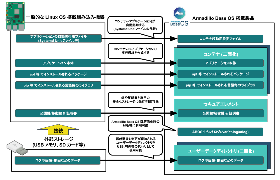

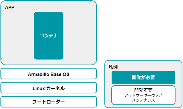

Armadillo-X2 を用いた製品のソフトウェア設計は、一般的な組み込み開発と基本的には変わりません。 しかし、 Armadillo Base OS という独自OSを搭載しているため、ソフトウェアの設計には特有のポイントがいくつかあります。 本章では、それらの設計時に考慮すべき Armadillo Base OS 特有のポイントについて紹介していきます。
図3.95「開発者が開発するもの、開発しなくていいもの」は、 Armadillo Base OS 搭載製品において、開発者が開発するものと開発しなくていいものをまとめた図です。
図3.95 開発者が開発するもの、開発しなくていいもの

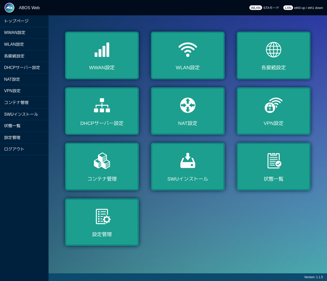

図3.103 トップページ
3.8.4. ABOS Web の設定操作

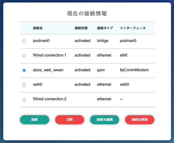

図3.107 現在の接続情報画面
3.8.8.1. LAN 接続設定
LAN 接続の接続名は、デフォルトでは "Wired conneciton 1" です。 LAN ポートを二つ搭載した Armadillo では、二つめの LAN ポートに対応する "Wired connection 2" も有効です。 Armadillo を LAN と WWAN との間で IPv4 ルーターとして運用する場合は、LAN 接続の設定で IPv4 アドレスを固定 IP アドレスに設定して下さい。 図3.108「LAN 接続設定で固定 IP アドレスに設定した画面」に、LAN 接続の設定編集画面で固定 IP アドレスに設定した状態を示します。

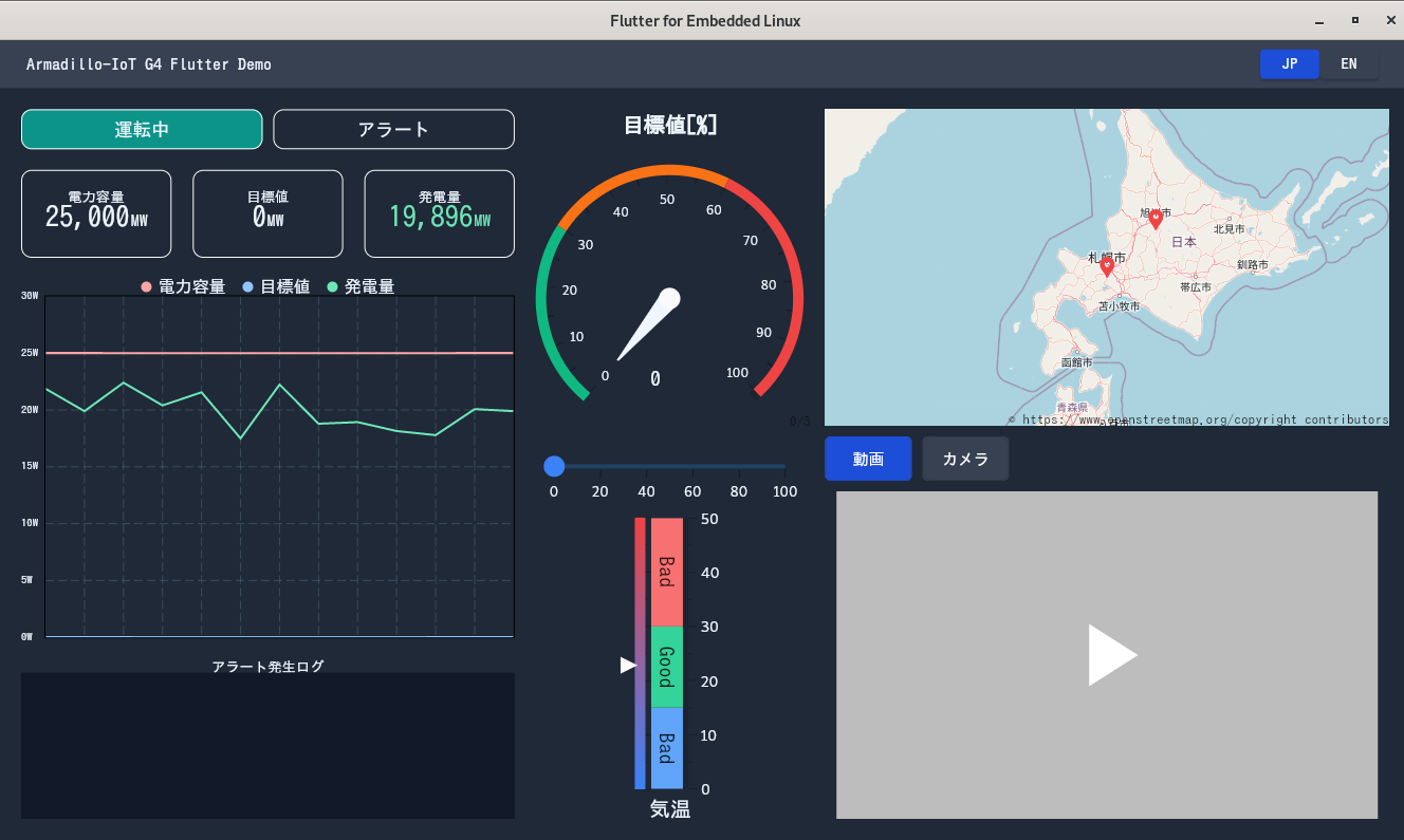

3.10. GUI アプリケーションの開発

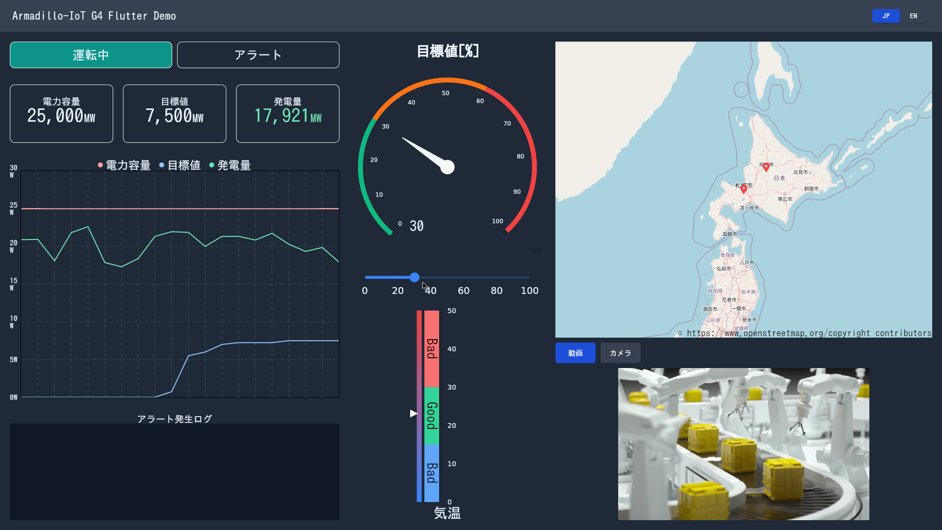

3.10.1. Flutter とは
図3.114 Flutter アプリケーションの例
3.10.2. Flutter を用いた開発の流れ
図3.115 Flutter アプリケーション開発の流れ
3.10.3. ATDE 上でのセットアップ
3.10.3.1. プロジェクトの作成
  • Flutter Demo アプリケーション
  • GUI アプリケーション
  • Signage アプリケーション
  • Factory Signage アプリケーション

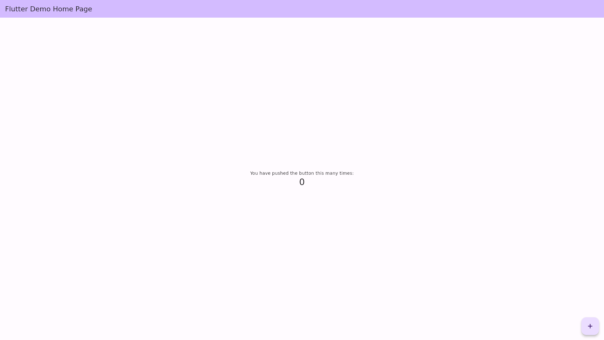

図3.116 Flutter Demo アプリケーションの画面
図3.117 GUI アプリケーションの画面
図3.118 Signage アプリケーションの画面
図3.119 Factory Signage アプリケーションの画面

VSCode の左ペインの [G4/X2] から [<アプリケーション名> New Project]を実行し、表示されるディレクトリ選択画面からプロジェクトを保存するディレクトリを選択してください。実行するためには右に表示されている三角形ボタンを押してください。 保存先を選択すると、プロジェクト名を入力するダイアログが表示されるので、任意のプロジェクト名を入力してエンターキーを押してください。 ここでは、ホームディレクトリ直下に my_project として保存しています。 以下では例として [GUI アプリケーション] の作成を行っています。
図3.120 GUI アプリケーションのプロジェクトを作成する

図3.128 my_project へ移動して VSCode を起動する。

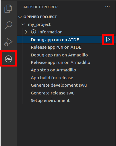

VSCode の左ペインの [my_project] から [Debug app run on ATDE] を実行すると、 Debug モードでアプリケーションがビルドされ ATDE 上で起動します。
図3.129 ATDE 上で Debug モードでビルドしたアプリケーションを実行する
flutter-elinux をイントール後に初めてビルドを実行する時は、必要なファイルのダウンロード処理が行われるため、 アプリケーションが起動するまでに時間がかかります。
図3.130 起動したサンプルアプリケーション

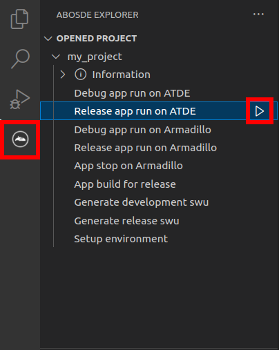

また、Release モードでアプリケーションを実行するには、VSCode の左ペインの [my_project] から [Release app run on ATDE] を実行してください。
図3.131 ATDE 上で Release モードでビルドしたアプリケーションを実行する

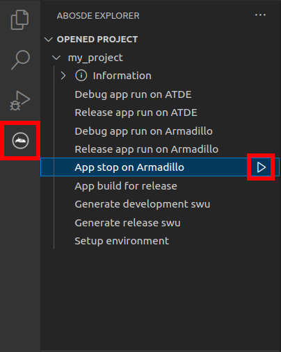

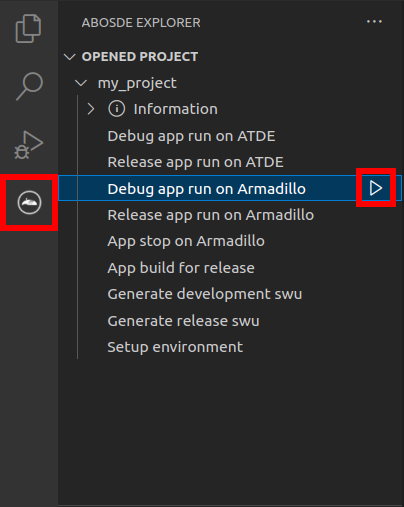

VSCode の左ペインの [my_project] から [Debug app run on Armadillo] を実行すると、 Debug モードでビルドされたアプリケーションが Armadillo へ転送されて起動します。
図3.139 Armadillo 上で Debug モードでビルドしたアプリケーションを実行する
図3.140 実行時に表示されるメッセージ
図3.141 アプリケーションを終了する

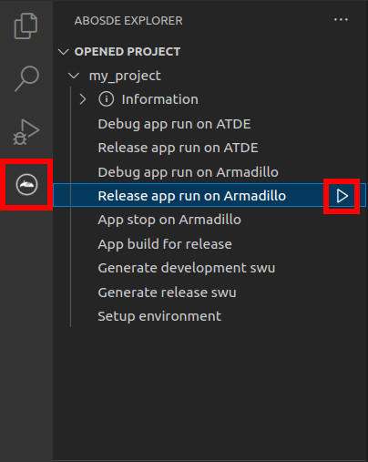

また、Release モードでアプリケーションを実行するには、VSCode の左ペインの [my_project] から [Release app run on Armadillo] を実行してください。
図3.142 Armadillo 上で Release モードでビルドしたアプリケーションを実行する

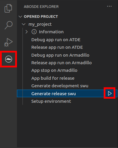

リリース版のアプリケーションを含んだ SWU イメージを作成します。 事前に 「SWUイメージの作成」 を参照して SWU の初期設定を行ってください。
VSCode の左ペインの [my_project] から [Generate release swu] を実行すると SWU イメージが作成されます。
図3.144 SWU イメージを作成する

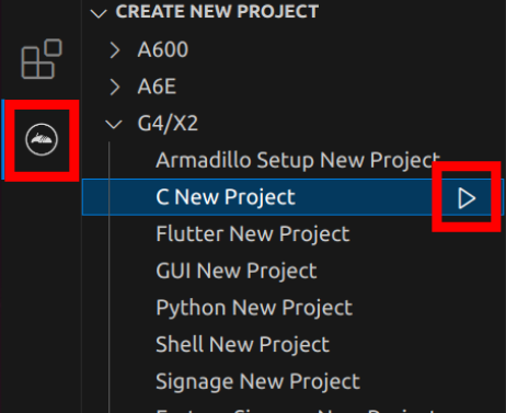

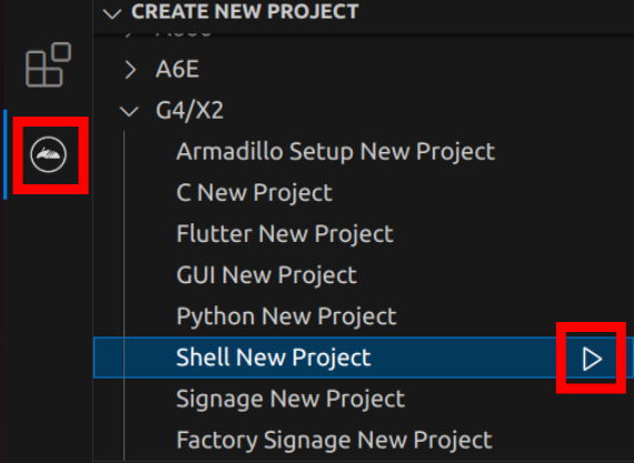

VSCode の左ペインの [G4/X2] から [C New Project] を実行し、表示されるディレクトリ選択画面からプロジェクトを保存する ディレクトリを選択してください。 実行するためには右に表示されている三角形ボタンを押してください。 保存先を選択すると、プロジェクト名を入力するダイアログが表示されるので、任意のプロジェクト名を入力してエンターキーを押してください。 ここでは、ホームディレクトリ直下に my_project として保存しています。
図3.164 プロジェクトを作成する
