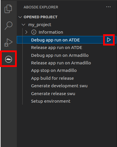

3.14. ABOSDEによるアプリケーションの開発
3.14.1. ABOSDEの対応言語
3.14.2. 参照する開発手順の章の選択

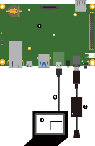

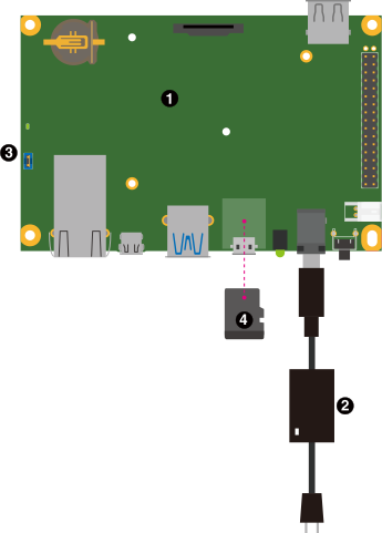

以下の手順に沿って、 図3.13「Armadillo-X2を初期化する接続」 のとおりに接続します。
  3. AC アダプタを接続して電源を投入するとLED4 が点灯・点滅します。
images/x2-connection-initialize.svg
図3.13 Armadillo-X2を初期化する接続
Armadillo-X2
ACアダプタ(12V/3.0A)
ジャンパーソケット

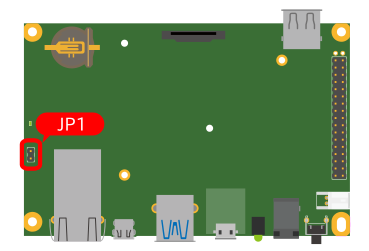

[ティップ]ジャンパの設定について
この手順ではジャンパの設定が必要になります。
images/x2-jp.svg
図3.14 ジャンパピンの位置
ジャンパの状態を変更することで、Armadillo-X2 の動作を変更することができます。 ジャンパの機能については「起動デバイスを変更する」を参照してください。

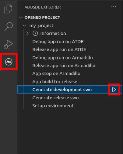

図3.15 initial_setup.swu を作成する

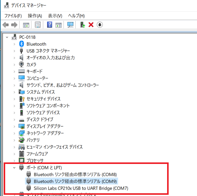

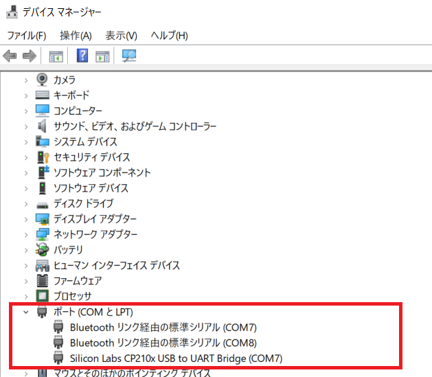

作業用PCがWindowsの場合、一部の BT デバイスドライバがUSBコンソールインターフェースと 同じポート番号のCOMを重複して取得し、USBコンソールインターフェースが利用できないことがあります。
images/windows-comport-1.png
図3.42 COM7が競合している状態
この場合は、デバイスマネージャーから BT のデバイスを選択して「ポートの設定→詳細設定」 からCOMの番号を変更するか、BT デバイスを無効にしてください。
images/windows-comport-2.png
図3.43 BT に割当のCOMを変更した状態

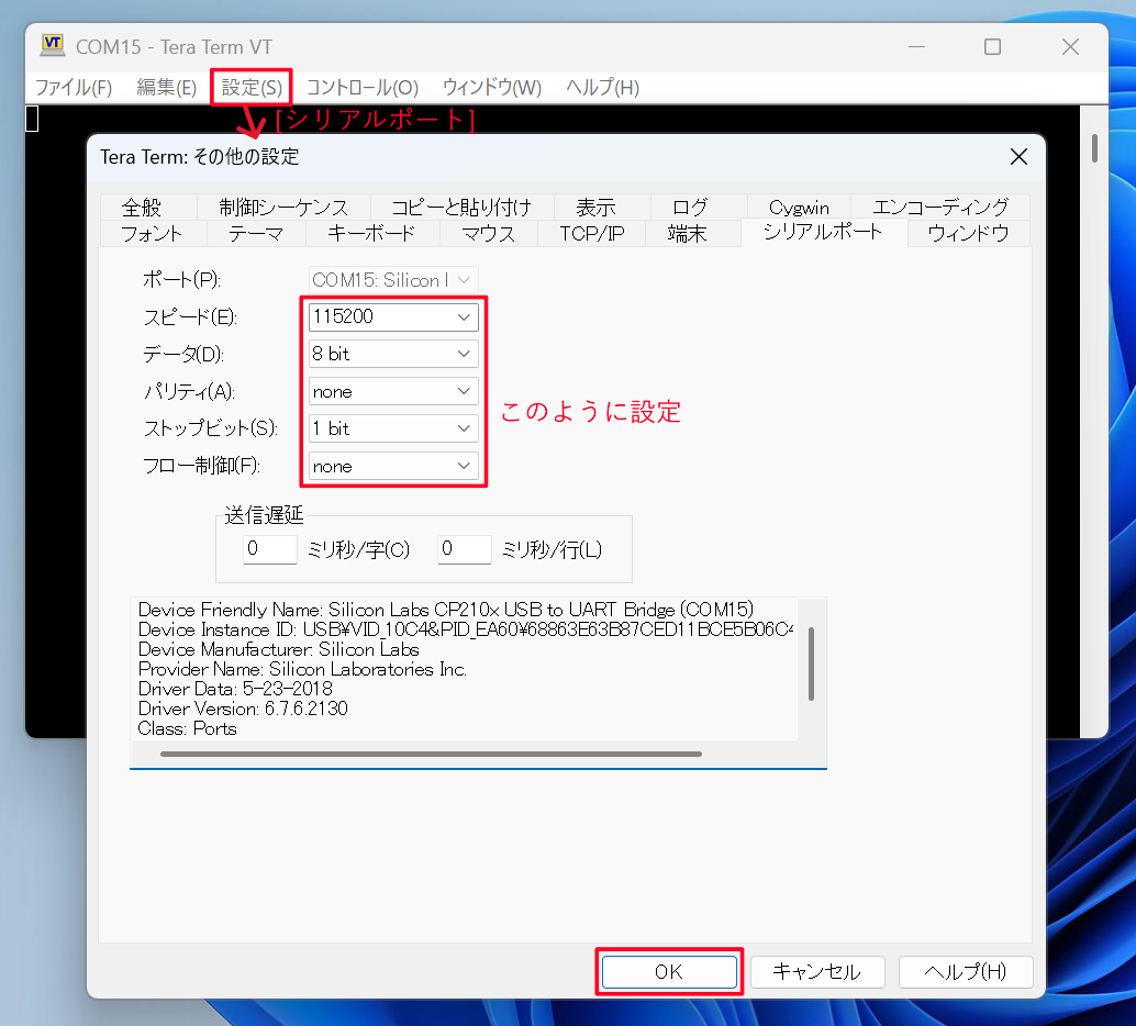

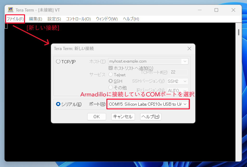

3.1.7.2. Tera Term の起動
    図3.44 Armadilloを接続しているCOMポートを指定
    図3.45 Armadilloを接続しているシリアルポートの設定

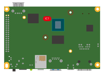

3.4.4. 放熱
  • 基板単体
  • 周囲温度: 約65℃
  • microSD/HDMI/USB3.0/LAN動作
Armadillo-X2の周囲温度の上限は+70℃としていますが、 これは下記条件の場合の温度となります。
  • 基板をケースに収納(放熱シートあり)
オプションケース(金属製)は、SoCの熱をケースに伝導させて放熱する構造で設計しております。 同様の構造でのケース設計をご検討の場合は、「Armadillo-X2 オプションケース(金属製)」をご確認ください。
images/x2-ic1.svg
図3.49 Armadillo-X2のIC1とヒートシンク固定穴の位置
温度センサーの詳細につきましては、「温度センサーの仕様」をご確認ください。

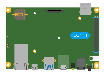

3.4.5. CON11(拡張インターフェース)
CON11は機能拡張用のインターフェースです。 複数の機能(マルチプレクス)をもつ、i.MX 8M Plusの信号線が接続されており、 USB、GPIO、SPI、UART、CAN、I2C、PWM、I2S、PDM MIC等の機能を拡張することができます。 また、電源入出力ピン(VIN)より電源供給することも可能です。
Armadillo-X2 のハードウェアを拡張する際には、主にこの拡張インターフェースに接続していくことになります。

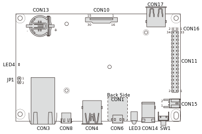

3.4.6. 拡張ボードの設計
Armadillo-X2の拡張インターフェース(CON11)には、 複数の機能をもった信号線が接続されており、様々な機能拡張が可能です。
images/x2-con11.svg
図3.50 Armadillo-X2の拡張インターフェース
3.4.6.1. ピンアサイン
Armadillo-X2では、表2.2「仕様」の拡張インターフェースの欄にあるとおりの機能が拡張できます。 ただし、ここに記載の拡張数は、優先的に機能を割り当てた場合の最大数ですので、必要な機能がすべて実現できるかは、 『Armadillo-X2 マルチプレクス表』で検討する必要があります。

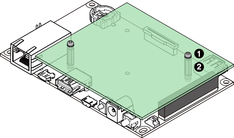

Armadillo-X2の拡張ボードを設計する際の推奨形状は図3.51「Armadillo-X2の拡張ボード例」のとおりです。 拡張ボード側にピンソケットを実装してArmadillo-X2と接続します。
images/x2-exp-ex.png
図3.51 Armadillo-X2の拡張ボード例
金属スペーサ(M2、L=11mm) × 3

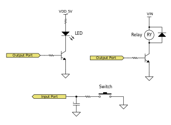

3.4.7.1. スイッチ、LED、リレー
images/sch-gpio.svg
図3.52 スイッチ、LED、リレー接続例

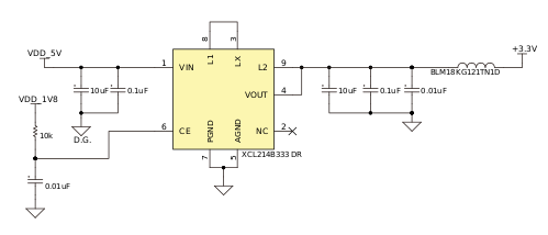

3.3V電源出力インターフェース(CON16)の1、2ピンは 拡張インターフェース(CON11)の33、34ピンから2.54mm間隔で配置しています。
images/sch-power.svg
図3.53 DC/DCコンバータ回路(VDD_5V入力、3.3V 1.5A出力)例

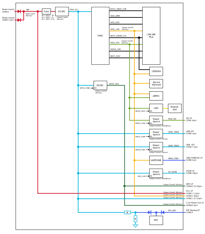

図3.55「電源回路の構成」のインターフェース名(Ext. I/F等)の左横にはコネクタもしくはノイズフィルタの定格電流値を最大値として記載しています。 また、パワースイッチの下には、パワースイッチの制限電流値を最大値として記載しています。 スイッチングレギュレータの供給能力を超えてしまうため、インターフェースすべての最大値まで電流供給することはできません。 それぞれのインターフェースへの推奨の電流供給値は以下のとおりです。

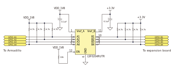

3.4.7.3. レベル変換
拡張インターフェース(CON11)の拡張入出力ピンの電圧レベルは1.8V(VDD_1V8)です。 異なる電圧レベルのデバイスを接続する場合は、レベル変換が必要となります。 CON11にVDD_1V8、VDD_5Vピン、CON16にVEXT_3V3ピンがありますので、適宜ご活用ください。 レベル変換ICは、立ち上がり、立ち下がり速度、遅延時間、ドライブ能力等を考慮し、 適切なものを選定してください。
images/sch-lv-shifter.svg
図3.54 1.8V ←→ 3.3V 双方向レベル変換回路の例
上記レベル変換ICは1.8V ←→ 5Vでも使用可能です。

3.4.8.5. 電源回路の構成
Armadillo-X2の電源回路の構成は図3.55「電源回路の構成」のとおりです。
images/block-power.svg
図3.55 電源回路の構成

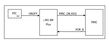

  • リアルタイムクロックからの電源制御
    images/block-onoff.svg
    図3.59 ONOFF回路の構成

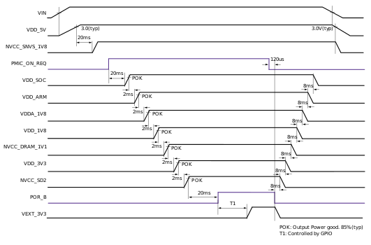

    ONOFF信号を一定時間以上、Lowレベルとすることで、 i.MX 8M Plusのオン状態、オフ状態を切り替えることができます。 オン状態になると、PMIC_ON_REQ信号がアサートされ、 ソフトウェアからの制御で電源切断しているものを除いて、すべての電源が供給されます。 オフ状態になると、PMIC_ON_REQ信号がディアサートされ、 VIN、VDD_5V、NVCC_SNVS_1V8以外の電源が切断されます。 オン状態からオフ状態に切り替える場合は5秒以上、 オフ状態からオン状態に切り替える場合は500ミリ秒以上、Lowレベルを保持する必要があります。オン状態およびオフ状態は、NVCC_SNVS_1V8が供給されている限り、保持されます。
    表3.11 オン状態、オフ状態を切り替えする際のLowレベル保持時間
    状態 Lowレベル保持時間
    オン状態からオフ状態
    5秒以上
    オフ状態からオン状態
    500ミリ秒以上
    オフ状態にしてArmadillo-X2の電源(VIN)を切断した場合、 コンデンサに蓄えられた電荷が抜けるまではオフ状態であることが保持されます。 オフ状態を保持した状態で電源を投入したくない場合は、一定時間以上空けて電源を投入する必要があります。 開発セット付属のACアダプタの場合に必要な時間は以下のとおりです。

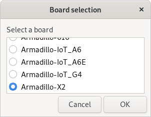

    図3.62 ボード選択画面

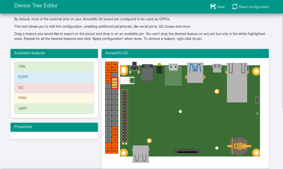

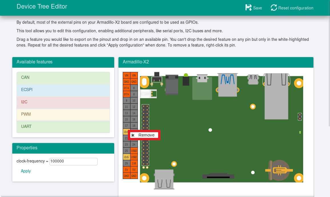

3.5.4. Device Tree をカスタマイズ
3.5.4.1. 機能の選択

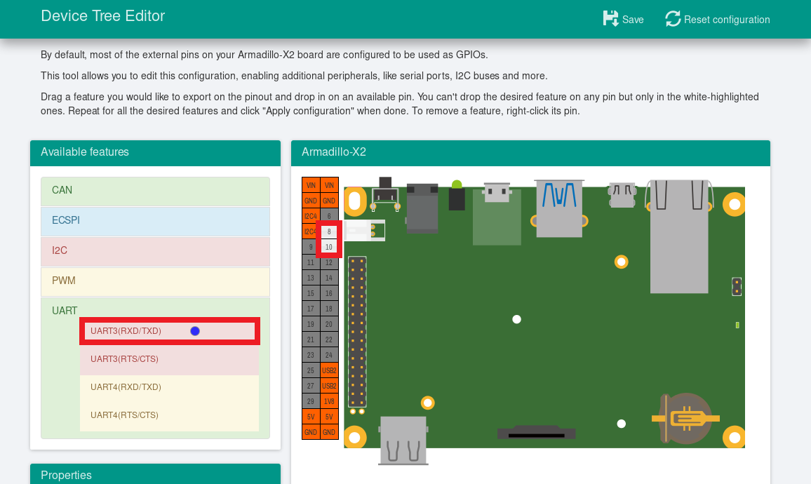

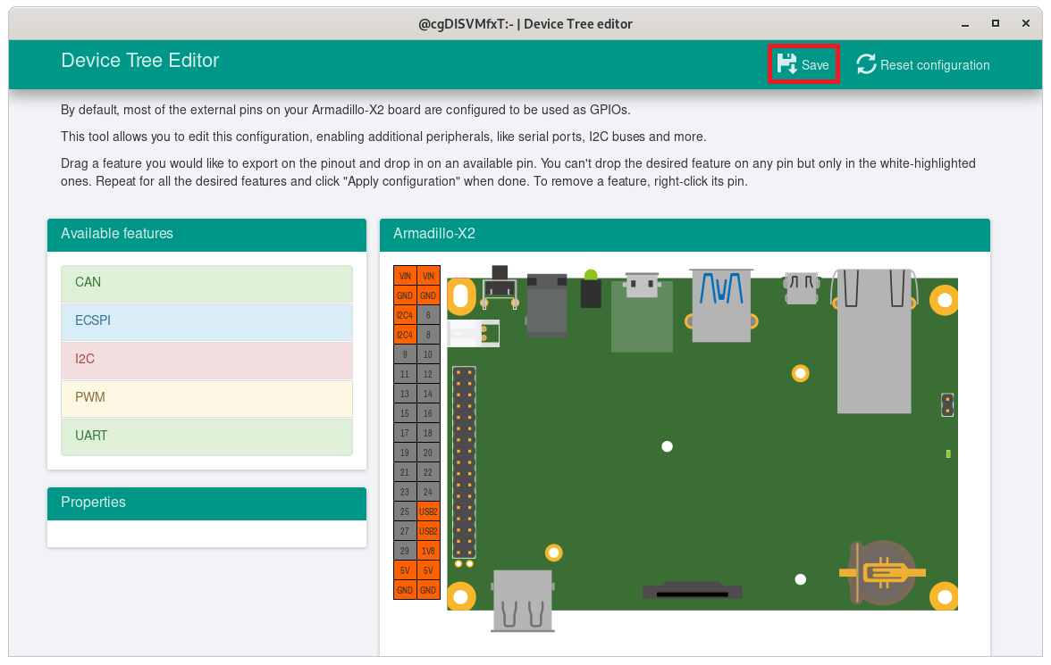

機能の選択は、ドラッグ&ドロップで行います。画面左上の「Available features」から有効にしたい機能をドラッグし、画面右側の「Armadillo-X2」の白色に変化したピンにドロップします。例として CON11 8/10 ピンを UART3(RXD/TXD) に設定します。
図3.65 UART3(RXD/TXD) のドラッグ
図3.66 CON11 8/10 ピンへのドロップ
3.5.4.2. 信号名の確認
画面右側の「Armadillo-X2」にドロップして設定したピンを左クリックすると信号名が表示されます。 どのピンがどの信号に対応しているのかを確認することができます。
図3.67 信号名の確認

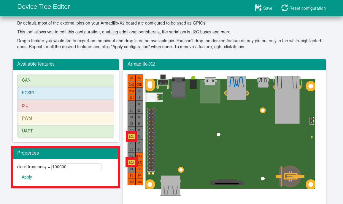

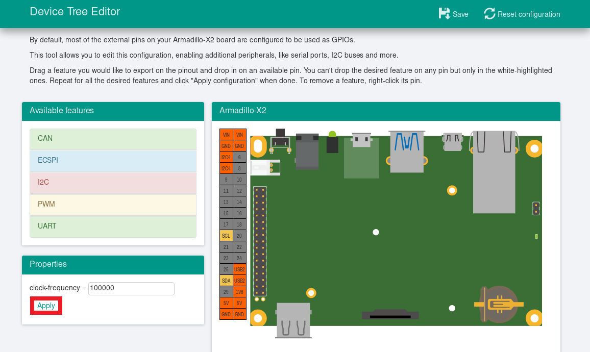

3.5.4.3. プロパティの設定
いくつかの機能にプロパティを設定することができます。画面右側の「Armadillo-X2」に選択した機能を左クリックすると、画面左下の「Properties」からプロパティを選択することができます。
図3.68 プロパティの設定
図3.69 プロパティの保存
3.5.4.4. 機能の削除
全ての機能を削除する場合は、画面右上の「Reset configuration」をクリックします。機能ごとに削除する場合は、画面右側の「Armadillo-X2」のピンを右クリックして「Remove」をクリックします。
図3.70 全ての機能の削除
図3.71 I2C5(SCL/SDA) の削除

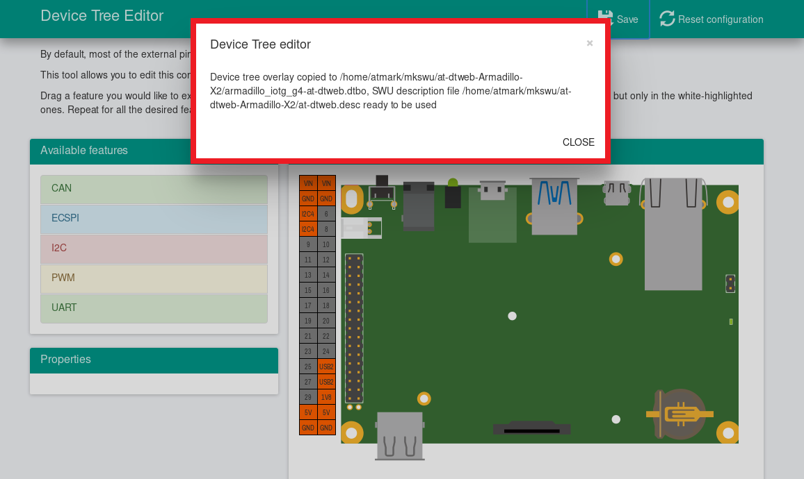

3.5.4.5. Device Tree のファイルの生成
図3.72 DTS/DTB の生成
図3.73 dtbo/desc の生成完了
ビルドが完了するとホームディレクトリ下の mkswu/at-dtweb-Armadillo-X2 ディレクトリに、DTB overlays ファイル(dtboファイル)と desc ファイルが生成されます。 Armadillo-X2 本体に書き込む場合は、mkswu コマンドで desc ファイルから SWU イメージを生成してアップデートしてください。
[ATDE ~]$ ls ~/mkswu/at-dtweb-Armadillo-X2
Armadillo-X2 は Armadillo-IoT ゲートウェイ G4 と同じ DTB で動作します。 そのため、「Device Treeをカスタマイズする」「DT overlay によるカスタマイズ」 でも armadillo_iotg_g4- から始まる dtb を利用します。
この動作は、 RAM 上にロードされた DTB をブートローダーが修正することで実現されています。

図3.76「Armadillo-X2のインターフェース」にArmadillo-X2の各インターフェースの位置を、表3.12「Armadillo-X2 インターフェース一覧」に各インターフェースの概要を示します。
images/x2-interface-details.svg
図3.76 Armadillo-X2のインターフェース
表3.12 Armadillo-X2 インターフェース一覧

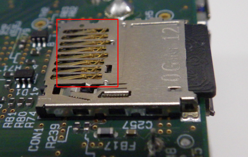

図3.77 CON1 microSDスロット 取り扱い上の注意事項

Armadillo-X2のUARTは、i.MX 8M PlusのUART(Universal Asynchronous Receiver/Transmitter)を利用しています。
Armadillo-X2では、USBシリアル変換IC(CP2102N/Silicon Labs)経由でUART2に接続されています。
  • 信号レベル: VDD_1V8
    CON6はUSBコンソール用インターフェースです。
    表3.19 CON6 信号配列
    電源入力(VBUS_CNSL)
UART2
/dev/ttymxc1

拡張インターフェース(CON11)で GPIO を最大 21 ボート拡張することが可能です。 拡張インターフェースの仕様については「CON11(拡張インターフェース)」を参照してください。

主に拡張インターフェース(CON11)で I2C を最大3ポート拡張することが可能です。 拡張インターフェースの仕様については「CON11(拡張インターフェース)」を参照してください。 信号線はi.MX 8M PlusのI2Cコントローラ(I2C4、I2C5、I2C6)に接続されています。

JP1の状態 起動デバイス
ショート
microSD(CON1)
表3.30 JP1 信号配列
JP1_PU
基板上で4.7kΩプルアップ(VDD_1V8)

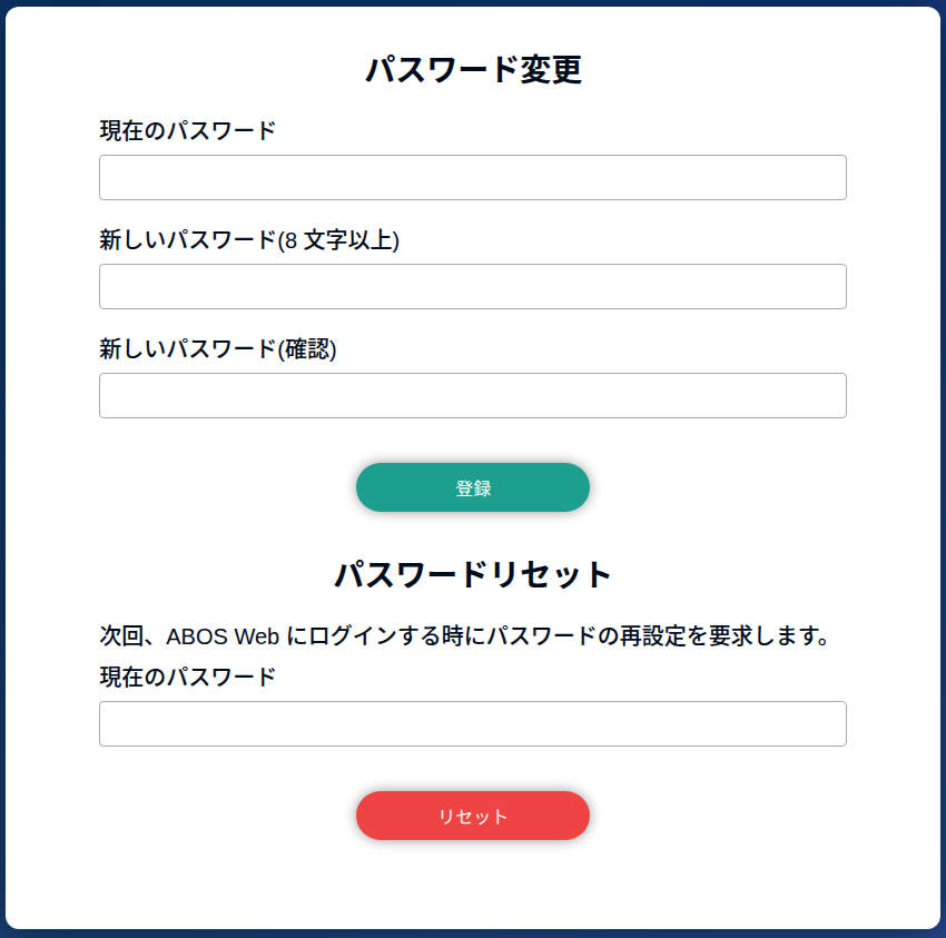

3.8.4. ABOS Web のパスワード変更
図3.134 ログイン画面

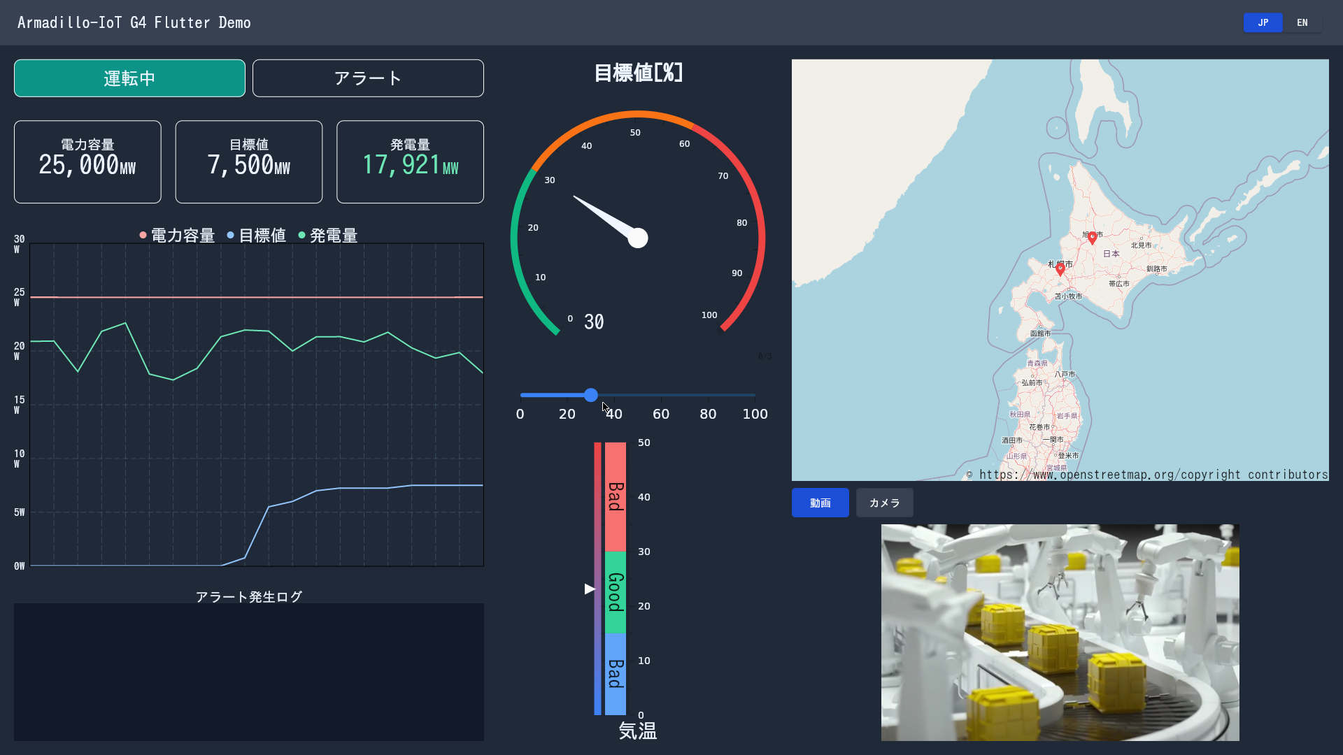

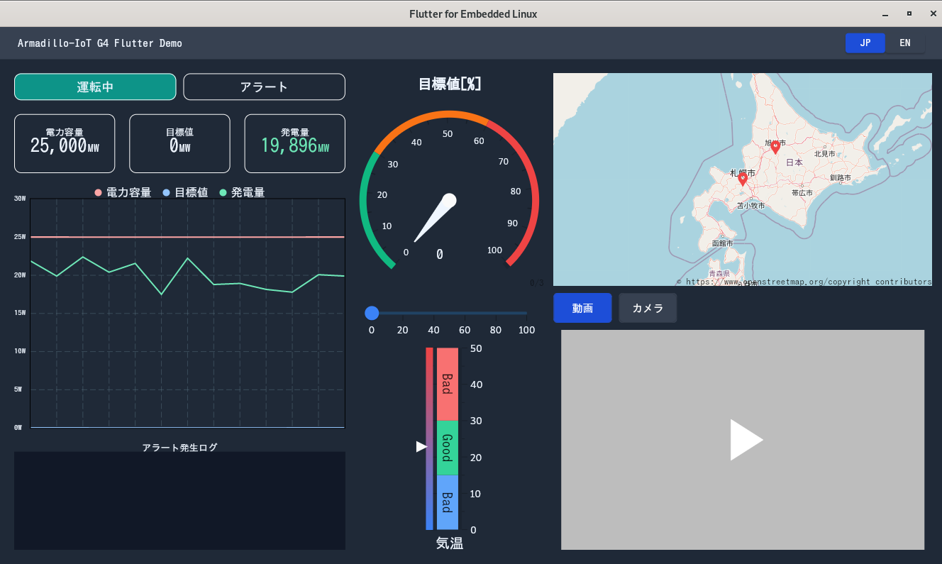

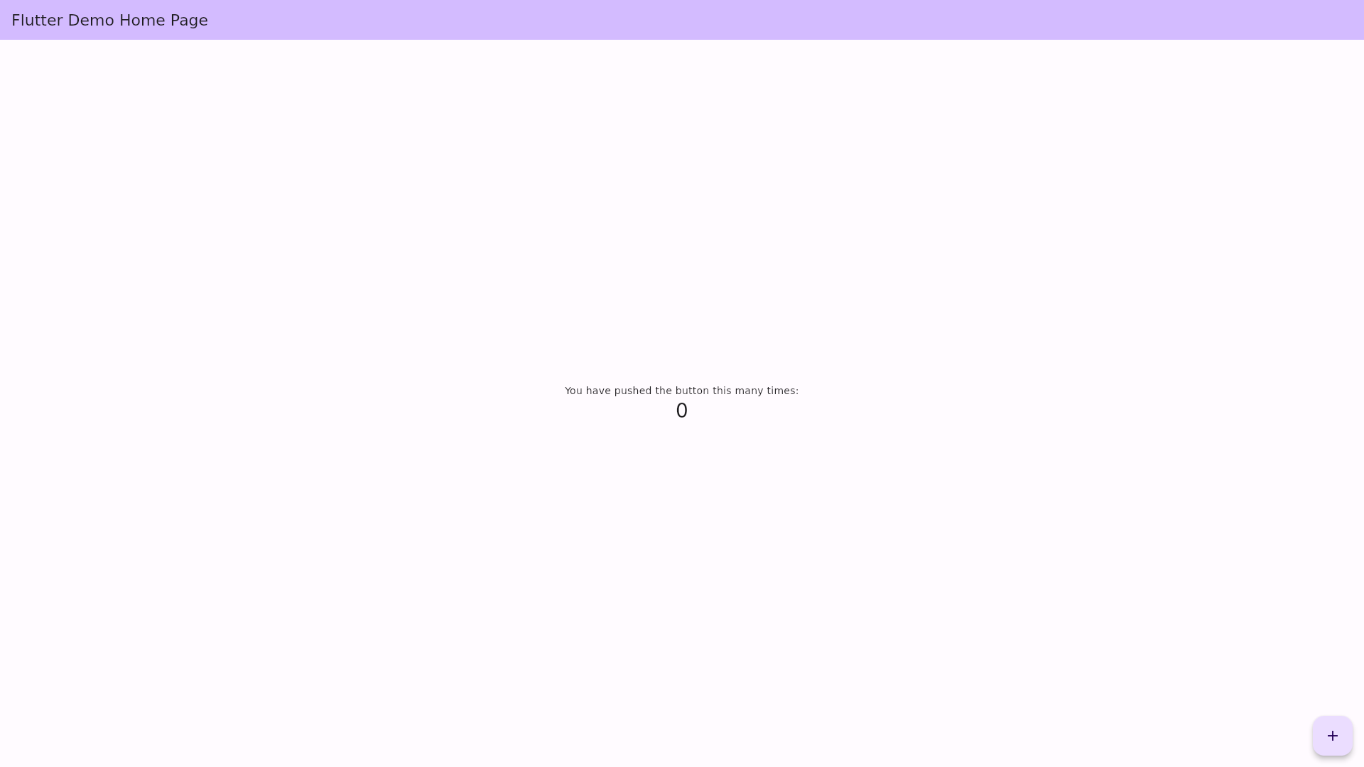

図3.160 Flutter アプリケーションの例

図3.162 Flutter Demo アプリケーションの画面

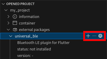

3.15.8.4. BLE パッケージをインストールする
図3.195 BLE パッケージをインストールする

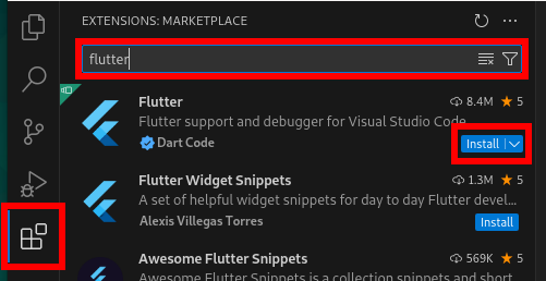

3.15.10.1. VS Code に Flutter エクステンションをインストールする
図3.205 Flutter エクステンションをインストールする

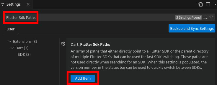

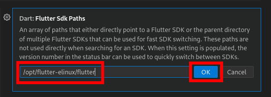

図3.206 Flutter Sdk Paths の設定画面を表示する
図3.207 Flutter Sdk Paths を設定する

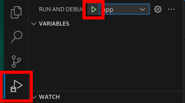

3.15.10.2. アプリケーションを Debug モードで実行する
3.15.10.3. アプリケーションのデバッグを開始する
図3.208 デバッグを開始する

  • [Generate development swu]
  • [Generate release swu]
  • [App run on Armadillo]
make -C /vol_app/src all

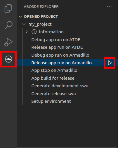

図3.275 Armadillo 上でアプリケーションを実行する
図3.276 実行時に表示されるメッセージ

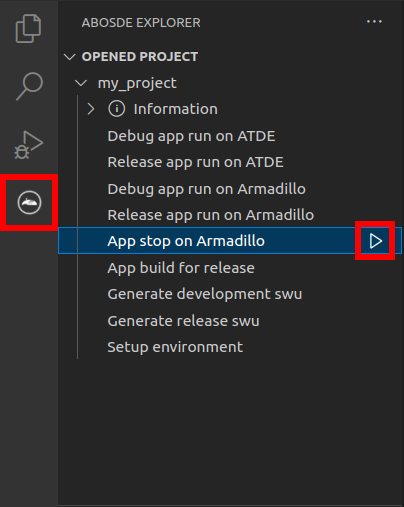

図3.277 アプリケーションを終了する
