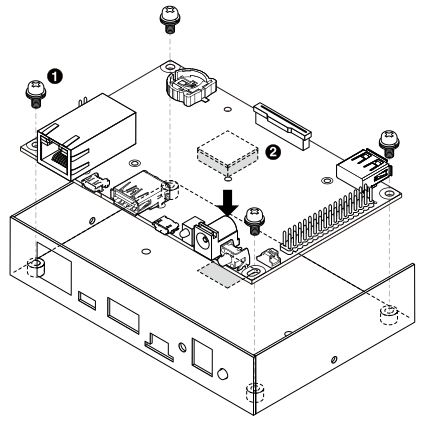

Armadillo-X2 と 専用のオプションケース(金属製)を組み付ける際には、以下の組み立て図に従って行ってください。
オプションケース(金属製)の詳細な仕様については、「Armadillo-X2 オプションケース(金属製)」を参照してください。
images/x2-metal-case-heat-sheet.svg
図4.23 オプションケース(金属製) 放熱シート貼付
images/x2-metal-case-assy-bottom.svg
図4.24 オプションケース(金属製) ケース(下)ねじ止め

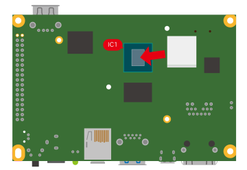

放熱シート(15×15×4mm)
放熱シートは「Armadillo-X2 オプションケースセット」に含まれません。 放熱シートが必要な場合は「CPU放熱シート15x15x4mm 10個セット」をオプション品でラインアップしておりますので、ご検討ください。

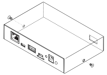

images/x2-metal-case-assy-top.svg
図4.25 オプションケース(金属製) ケース(上)ねじ止め
皿ねじ(M2.6、L=4mm) × 2
ねじの締め付けトルクは 17.5cN•m です。
ケース(上)を閉じる際にスライドさせると、 LANコネクタの接触バネ部分に干渉して折れたり曲がったりするため、 接触バネに干渉しないように閉じてください。
