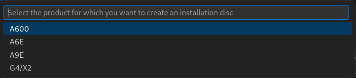

4.4.5. VS Code を使用して生成する
ATDE と VS Code を使用して、開発したシステムのインストールディスクイメージを生成します。 「VS Codeのセットアップ」 を参考に、 ATDE に VS Code 開発用エクステンションをインストールしてください。 VS Code を使用してインストールディスクを生成する場合は以下の手順になります。
  • VS Code を使用したインストールディスク作成用 SWU の生成
4.4.5.1. VS Code を使用したインストールディスク作成用 SWU の生成
VS Code の左ペインの [COMMON PROJECT COMMAND] から [Generate Installer On USB Swu] を実行します。
USB メモリは vfat もしくは ext4 形式でフォーマットし、空き容量が 10GB 以上のものを使用してください。 Armadillo-X2 への USB メモリのマウントは不要です。
完了後、USBメモリを抜いてください。 もし、エラーが出た場合はArmadillo-X2の電源を再投入してやり直してください。
無事に生成が完了した場合、USBメモリ上に installer.img が保存されています。 この installer.img を microSD カードに書き込むことでインストールディスクを作成することができます。動作確認については「インストールディスクの動作確認を行う」をご参照ください。 これで、VS Code を使用してインストールディスクを生成する方法については終了です。
