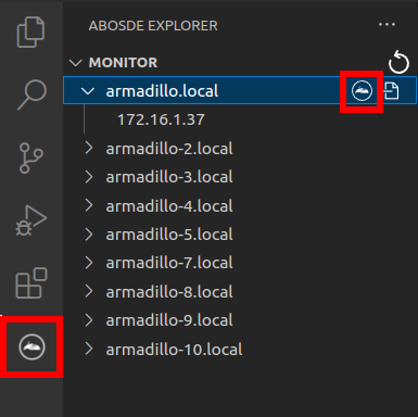

図3.98「ABOSDE を使用して ABOS Web を開く」 の赤枠で囲われているマークをクリックすることで、 ABOS Web を Web ブラウザで開くことができます。
図3.98 ABOSDE を使用して ABOS Web を開く

図3.136「ABOSDE を使用して ssh 接続に使用する IP アドレスを設定する」 の赤枠で囲われているマークをクリックすることで、 指定した Armadillo の IP アドレスを ssh 接続に使用する IP アドレスに設定することができます。
images/common-images/abosde_monitor_set_ip.png
