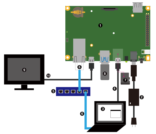

Armadillo-X2と周辺装置の接続例を図3.2「Armadillo-X2の接続例」に示します。
images/x2-connection.svg
図3.2 Armadillo-X2の接続例
Armadillo-X2
ACアダプタ(12V/3.0A)
ディスプレイ(HDMI対応)
HDMIケーブル

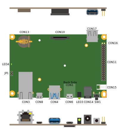

Armadillo-X2のインターフェースレイアウトです。 各インターフェースの配置場所等を確認してください。
images/x2-interface-layout.svg
図3.3 インターフェースレイアウト (ケース内部)
表3.2 インターフェース内容
部品番号 インターフェース名 説明
microSDカード用のSDスロットです。外部ストレージが必要な場合や、microSDカードに配置したブートディスクイメージから起動する場合などに使用します。
LANケーブル接続用のRJ-45コネクタです。有線LANを利用する場合に使用します。
USBメモリやUSB接続デバイス接続用のUSB3.0 Type-Aコネクタです。外部ストレージが必要な場合や、USB接続の各種デバイスを使用する場合に使用します。
USB microBケーブル接続用のUSB micro-Bコネクタです。コンソール入出力を利用する場合に使用します。
HDMIインターフェース
HDMI Type-Dケーブル接続用のHDMI Type-Dコネクタです。HDMI対応ディスプレイ等を利用する場合に使用します。
MIPI-CSIインターフェース
MIPI CSI-2対応カメラ接続用の15ピン(1mmピッチ)FFCコネクタです。MIPI CSI-2対応カメラを利用する場合に使用します。
2列17ピン(2.54mmピッチ)のピンヘッダが搭載されています。機能拡張する場合に使用します
CR2032等のコイン形電池接続用の電池ボックスです。リアルタイムクロックのバックアップ給電が必要な場合に使用します。
電源入力インターフェース1
ACアダプタ接続用DCジャックです。付属のACアダプタからArmadillo-IoT ゲートウェイ G4へ電源供給する場合に使用します[a]
CON15
電源入力インターフェース2
電源入力用2ピン(2mmピッチ)ライトアングルコネクタです。ACアダプタ以外の電源装置かららArmadillo-IoT ゲートウェイ G4へ電源供給する場合に使用します[a]
CON16
3.3V電源出力インターフェース
2ピン(2.54mmピッチ)のピンヘッダが搭載されています。機能拡張する場合の3.3V電源として使用できます。
CON17
USBインターフェース2
USBメモリやUSB接続デバイス接続用のUSB 2.0 Type-Aコネクタです。外部ストレージが必要な場合や、USB接続の各種デバイスを使用する場合に使用します。
起動モードを設定するための2ピン(2.54mmピッチ)ピンヘッダです。
ユーザーが利用可能なタクトスイッチです。
ユーザーLED
ユーザーが利用可能な砲弾タイプ(Φ3mm)の緑色LEDです。
電源LED
電源の入力状態を表示する表面実装タイプの緑色LEDです。
[a] 電源入力インターフェース1と電源入力インターフェース2の両方から同時に電源供給することはできません。

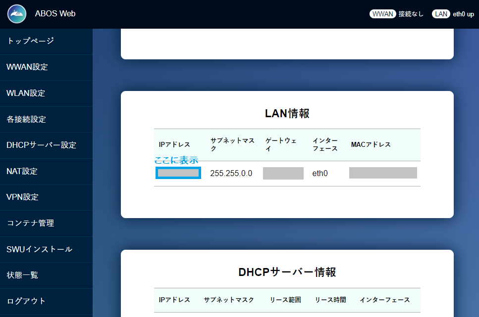

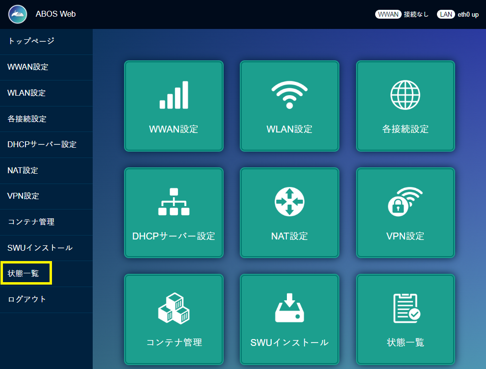

  6. 左のメニューから「状態一覧」を選択します。
    図3.7 状態一覧を選択
    図3.8 LAN 情報

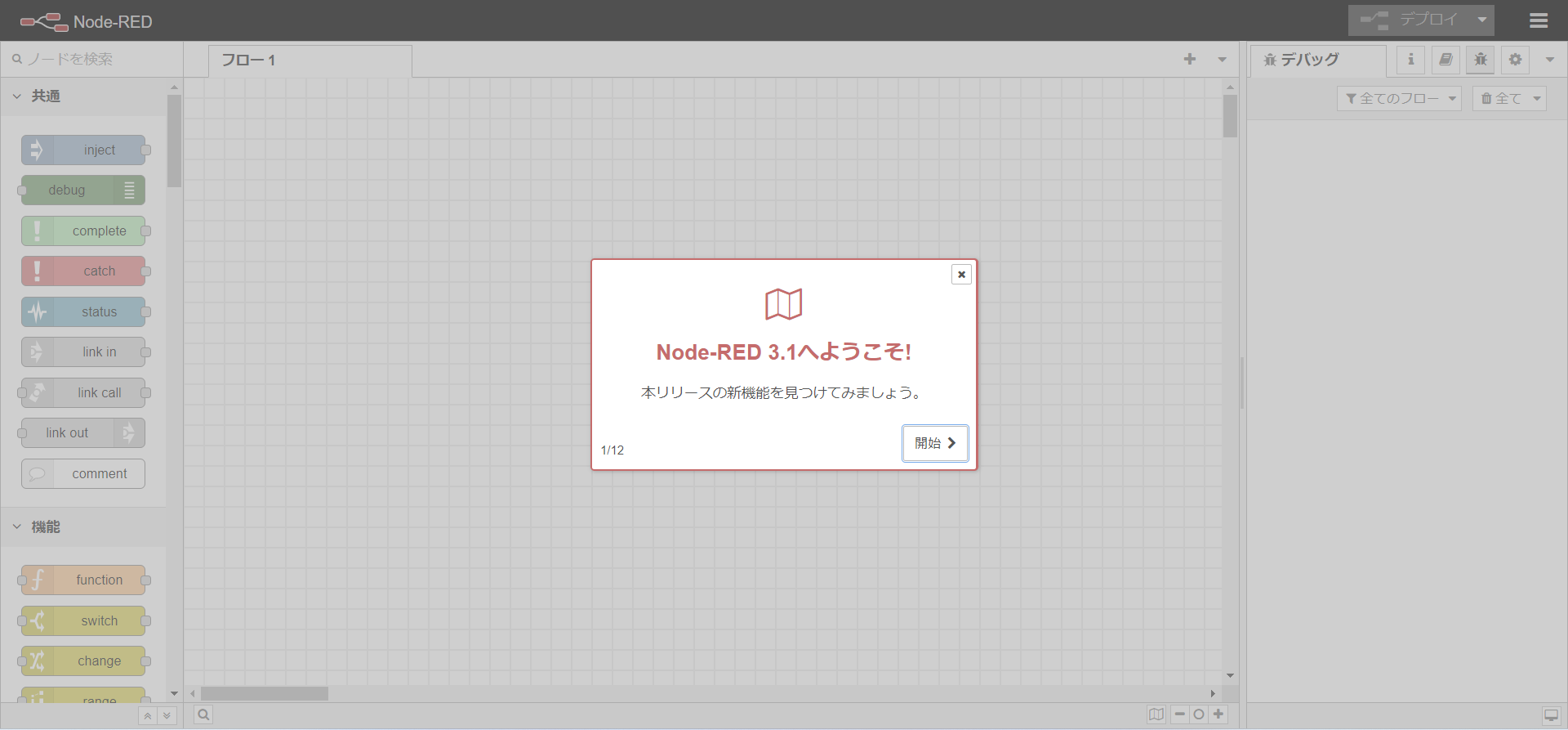

3.6. Node-RED に接続する
図3.19 初回起動時の Node-RED 画面
