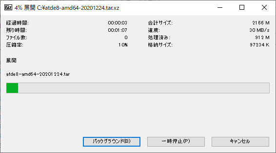

5.4.1.4. WindowsでATDEのアーカイブ展開する

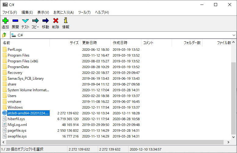

  1. 7-Zipのインストール
  2. 7-Zipの起動
  3. xz圧縮ファイルの選択

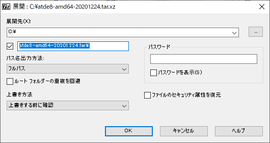

  4. xz圧縮ファイルの展開先の指定
  5. xz圧縮ファイルの展開

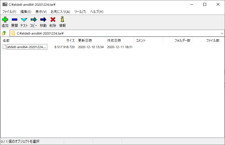

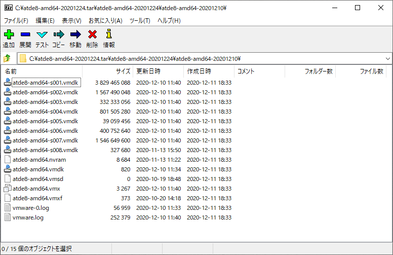

  6. tarアーカイブファイルの選択
    xz圧縮ファイルの展開が終了すると、tar形式のファイルが出力されます。 tarアーカイブファイルを出力したのと同様の手順で、tarアーカイブファイルからATDEのデータイメージを出力します。 tar形式のファイルを選択して「展開」をクリックし、「展開先」を指定して、「OK」をクリックします。
  7. 展開の完了確認
    tarアーカイブファイルの展開が終了すると、ATDEアーカイブの展開は完了です。 「展開先」に指定したフォルダにATDEのデータイメージが出力されています。

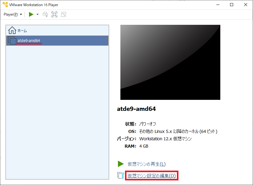

ATDEのアーカイブを展開したディレクトリに存在する仮想マシン構成(.vmx)ファイルをVMware上で開くと、ATDEを起動することができます。 ATDE9にログイン可能なユーザーを、表5.1「ユーザー名とパスワード」に示します [2]
表5.1 ユーザー名とパスワード

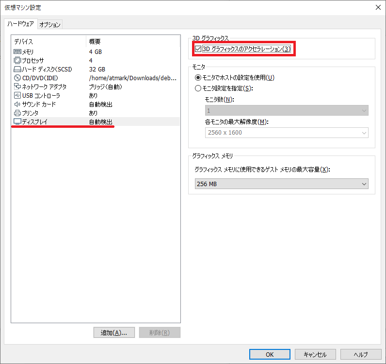

ATDEに割り当てるメモリおよびプロセッサ数を増やすことで、ATDEをより快適に使用することができます。 仮想マシンのハードウェア設定の変更方法については、VMware社 Webページ(http://www.vmware.com/)から、使用しているVMwareのドキュメントなどを参照してください。

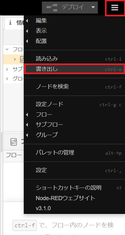

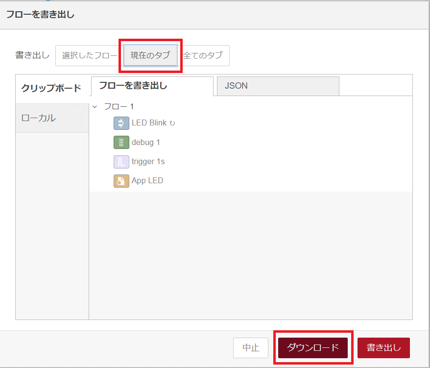

5.6.1. 更新用フローの取得
図5.16 フローの書き出し
図5.17 フローのダウンロード
