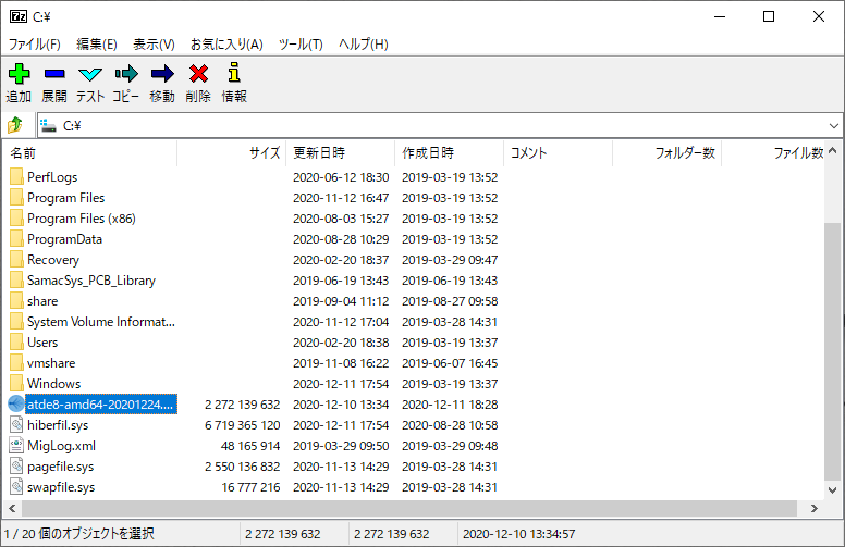

  1. 7-Zipのインストール
  2. 7-Zipの起動
  3. xz圧縮ファイルの選択
  4. xz圧縮ファイルの展開先の指定

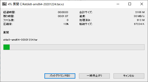

  5. xz圧縮ファイルの展開

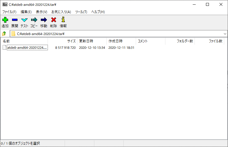

  6. tarアーカイブファイルの選択
    xz圧縮ファイルの展開が終了すると、tar形式のファイルが出力されます。 tarアーカイブファイルを出力したのと同様の手順で、tarアーカイブファイルからATDEのデータイメージを出力します。 tar形式のファイルを選択して「展開」をクリックし、「展開先」を指定して、「OK」をクリックします。
  7. 展開の完了確認
    tarアーカイブファイルの展開が終了すると、ATDEアーカイブの展開は完了です。 「展開先」に指定したフォルダにATDEのデータイメージが出力されています。

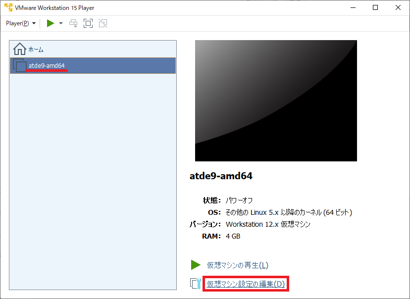

5.4.1.6. ATDEの起動
ATDEのアーカイブを展開したディレクトリに存在する仮想マシン構成(.vmx)ファイルをVMware上で開くと、ATDEを起動することができます。 ATDE9にログイン可能なユーザーを、表5.1「ユーザー名とパスワード」に示します [2]
表5.1 ユーザー名とパスワード

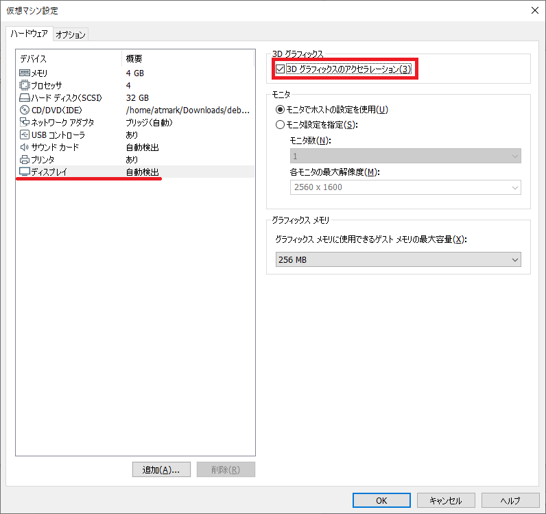

ATDEに割り当てるメモリおよびプロセッサ数を増やすことで、ATDEをより快適に使用することができます。 仮想マシンのハードウェア設定の変更方法については、VMware社 Webページ(http://www.vmware.com/)から、使用しているVMwareのドキュメントなどを参照してください。

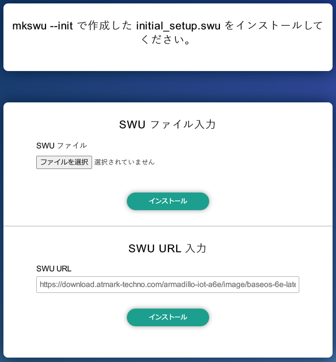

ファイルは ~/mkswu/initial_setup.swu に保存されています。 この SWU イメージを 「初期設定用 SWU を ABOS Web からインストール」 を参照して Armadillo へインストールしてください。
ABOS Web のトップページから、"SWU インストール"をクリックすると、図5.8「SWU インストール」の画面に遷移します。
